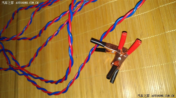

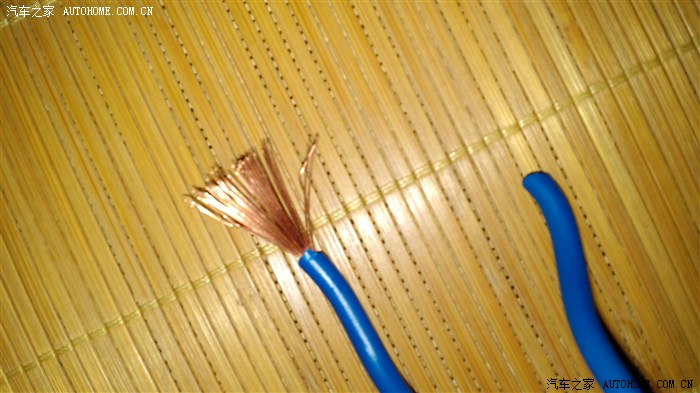

材料,2.5平方多股线,别人给的!,夹子4个 1.5元一个!镀铜的!
线,绝对是国标,名牌产品!
很粗的!多股线!

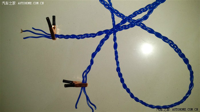

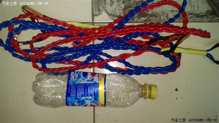

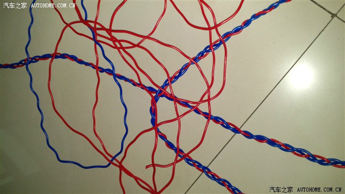

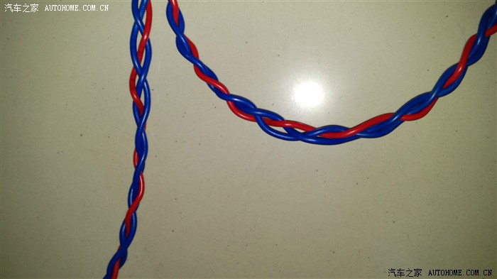

考虑到2跟线并联才5平方,肯定是小了!所以全部拆了,把3根编在一起,这样就有7,5平方了够用咯!
2根都编好了!

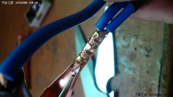

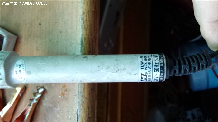

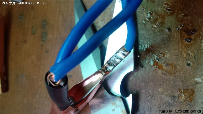

工具上场,60W烙铁!

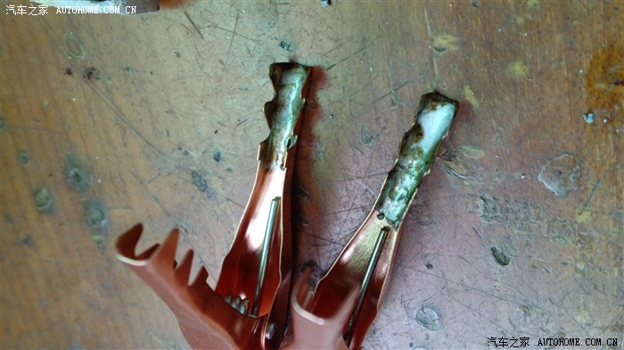

先把夹子挂锡!

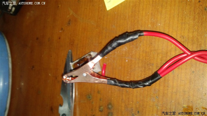

然后就这样!再往上面焊锡!

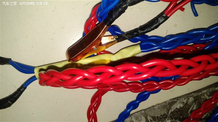

一边焊上一根,一边要焊上2根

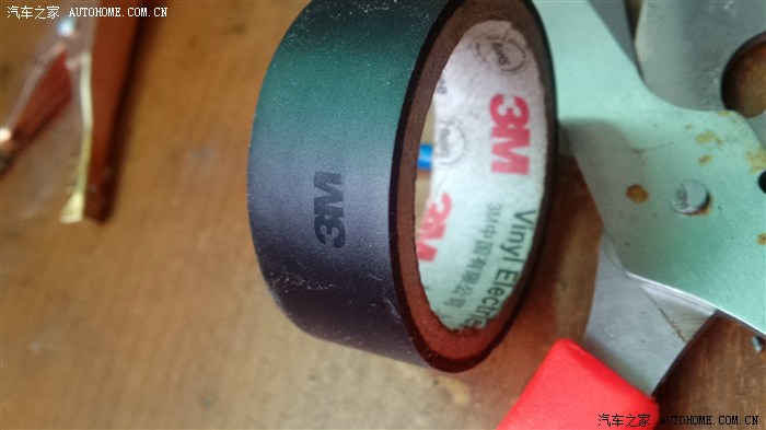

3M胶带伺候!

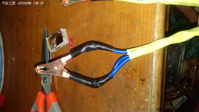

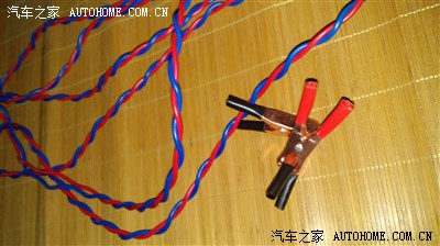

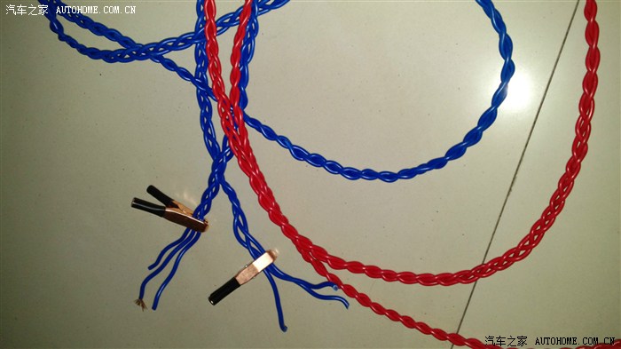

做好的样子!
卷起来,用袋子装好,丢后备箱里!
