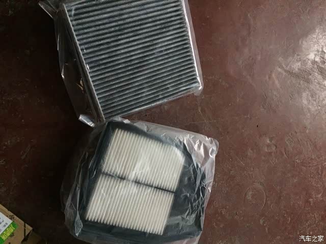

新的两滤(空调滤芯,空气滤芯)

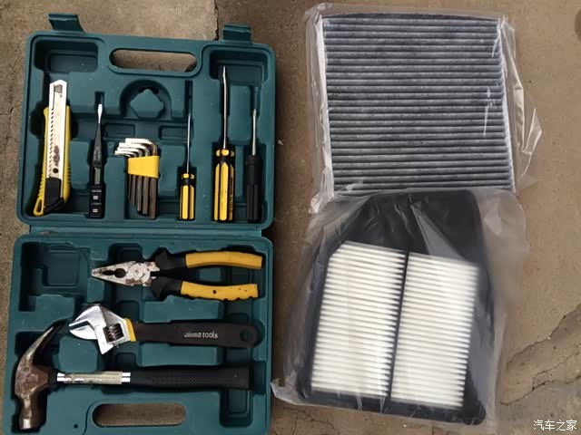

动手更换准备工作,其实工具一点用没有。

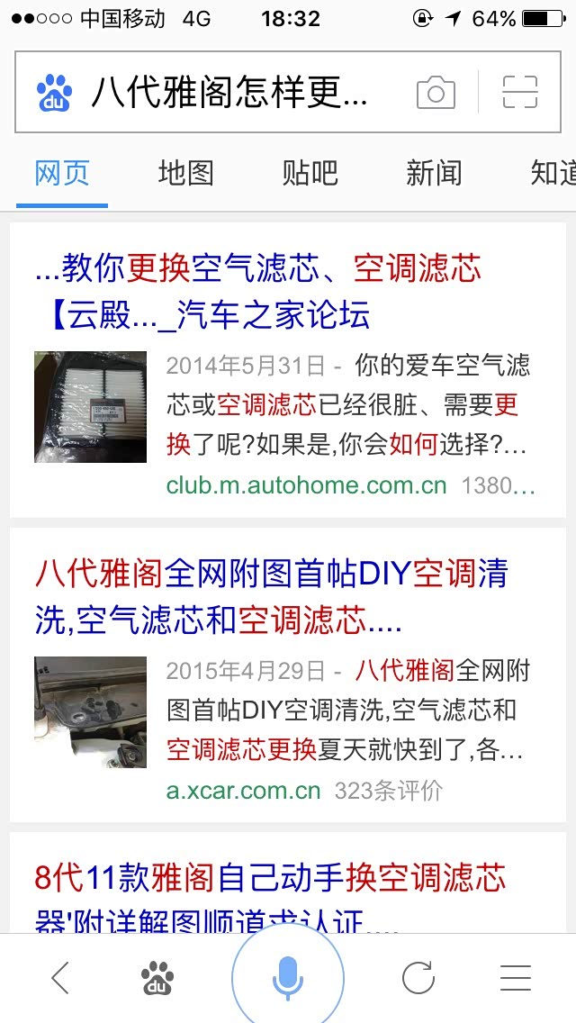

遇到拦路虎,求助百度看之家作业。

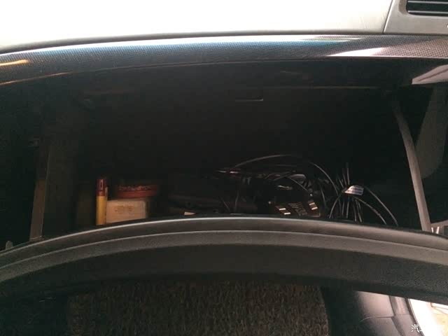

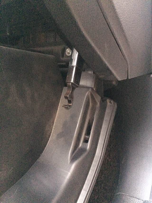

1.扶手箱上当向内挤压,卡头拉出。
2.该卡子使劲向下按(成功卸下)有些脏,大家将就着看吧

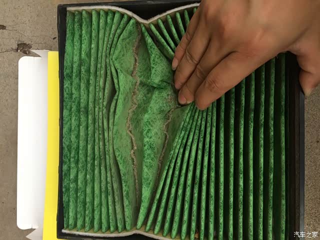

3.空调滤芯露出来了。滤芯两头有卡子,捏一下就能取出来。
4.卸下旧空滤。小县城没办法,才10000公里,灰土加杨絮……
6.拆下旧的空调滤芯。
6.安装新滤芯。
7.安装完毕。装上以后,右侧缝隙有些大啊。不是十分贴合。原路返回安装回去,空调滤芯ok.

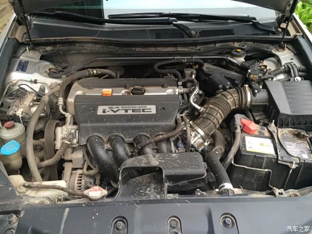

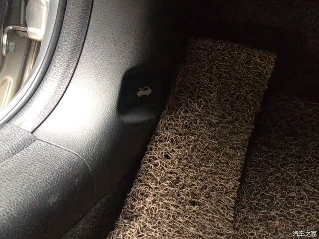

1.打开发动机盖

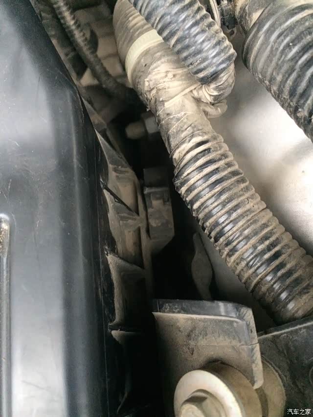

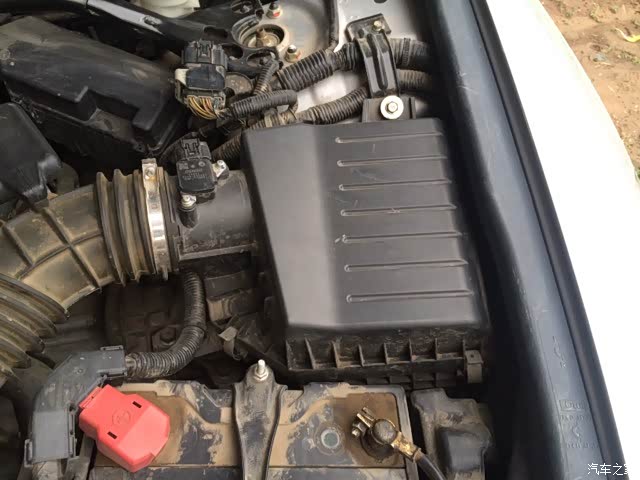

2.外壳共3个卡子,用手就可以掰开,上方和右上角为插入式。

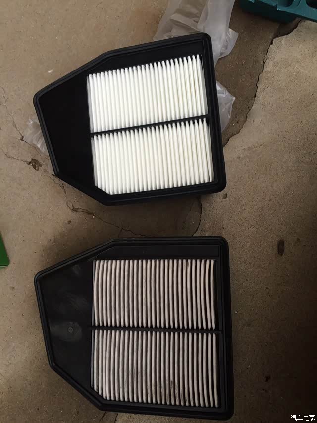

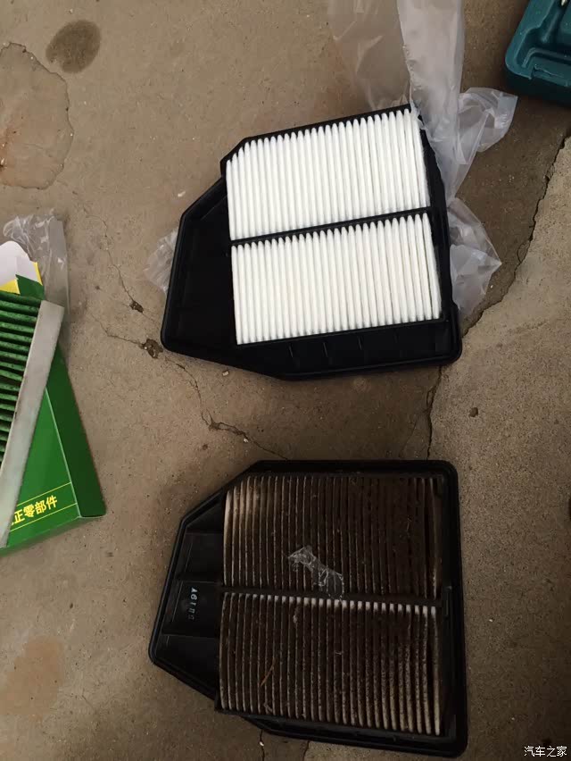

3.取出旧的空气滤芯。

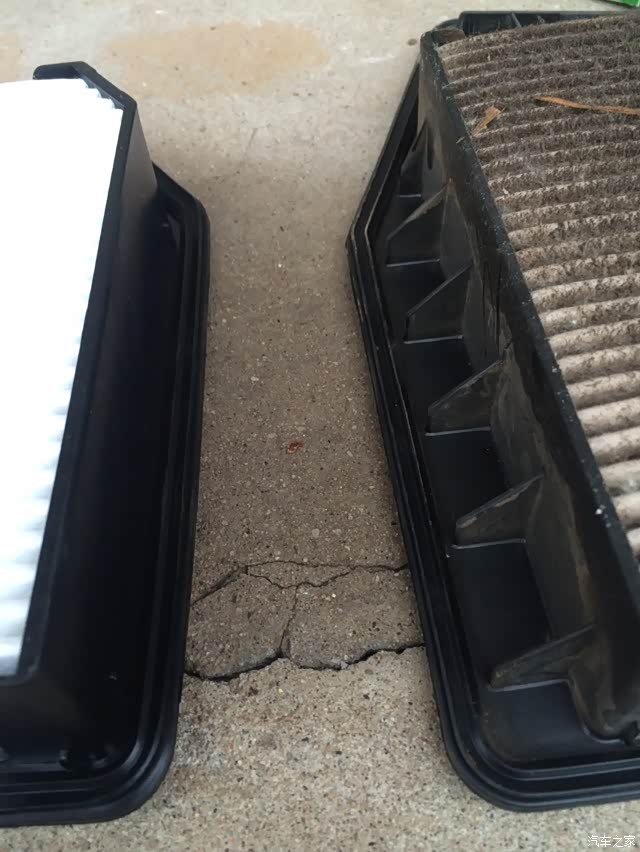

4.滤芯正面对比。
5.新旧滤芯背面对比。直接放回去就可以了。
6.新滤芯胶条不如4儿子的,还有用料有些单薄。
7.插入式卡子。
8.安装确保插入式卡子插入。
9.安装完毕。
