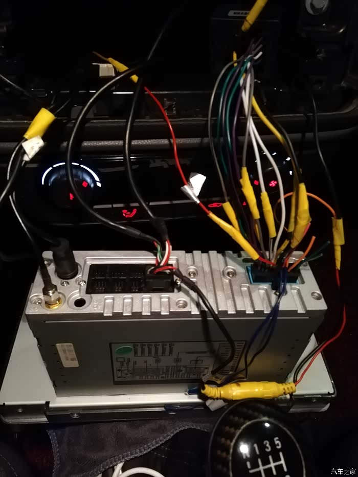

线束
大的线束又一个类似于提手一样的东西,慢慢往上提就开了,其他的都捏着打开
新车机也直接原车线对插,我这个没有4g天线,还需要买两个贴片天线贴上才能有4g信号,暂时连热点用
新车机连好线,红黄插头就是天线的,暂时没插
连接好固定好车机,通电开机

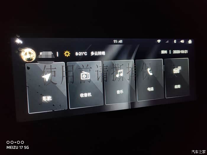

开机界面

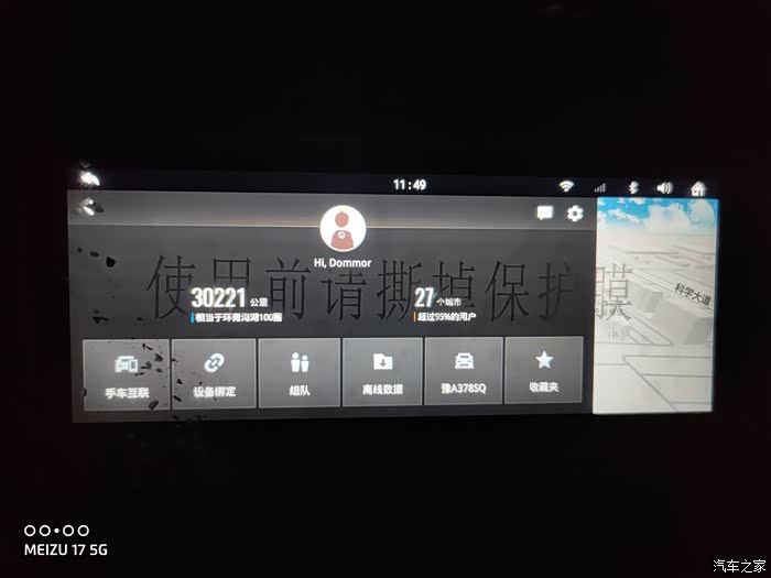

输入车架号绑定,就可以登录逸云了
登录成功

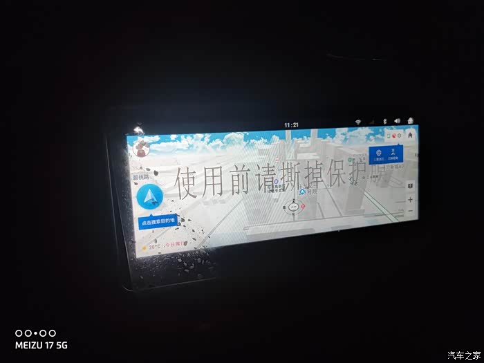

高德地图车机版最新版,好用

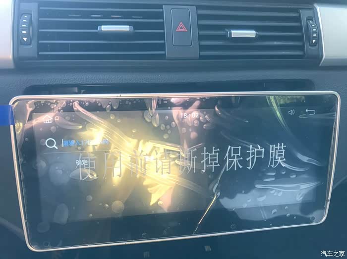

目前已经装车了,就差4g天线装上就可以把它整个嵌入中控台了,目前看这个车机是原厂的但是看到和很多车友的大屏都不一样,不知道什么原因哈。这个车机装上原车功能都能用,因为我是18款自吸观致3,没有胎压和雷达,倒车的时候雷达有显示但是没有工作,其他原车功能都没问题,原车静音键变成语音唤醒键
高德地图界面
