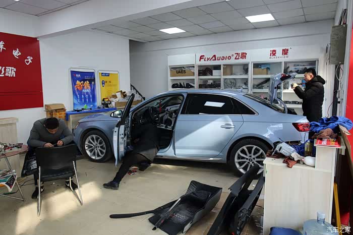

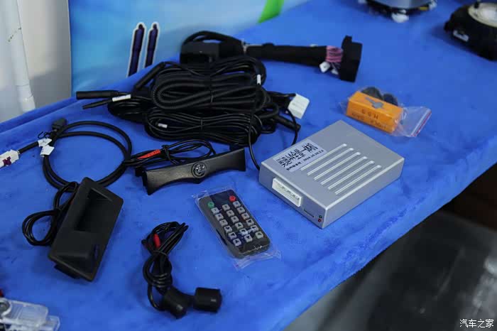

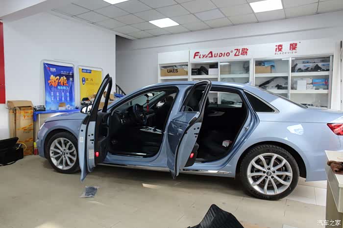

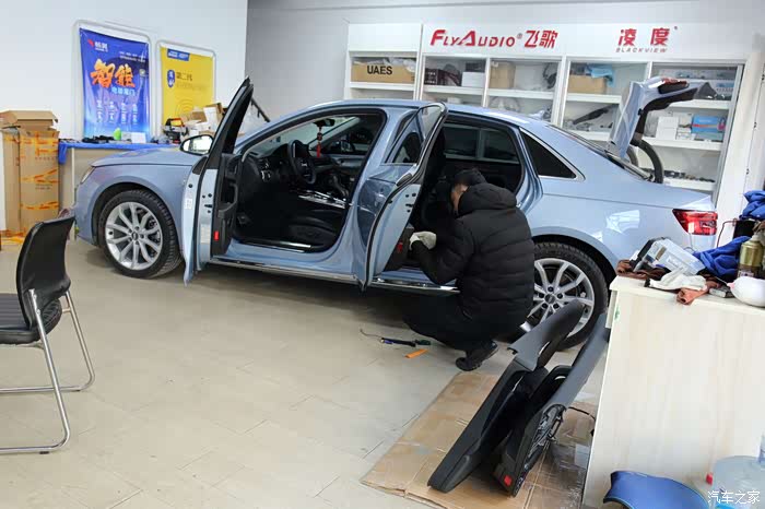

关于安装360全景影像,老司机可以不必安装,但对于我这样的新手来说,还是有必要安装的,对于品牌来说当然还是原厂的最好,其他品牌其实都差不多,价格基本在3000左右,只要有行车记录仪、与原车雷达同步、转向时自动显示实况图像、清晰度高就可以了,然后找一家靠谱的专业的改装店来安装就行了,记住一定要找专业的改装店,因为我拍摄了整个安装过程,慢工出细活,拆卸安装真的是非常复杂,也非常考验人的细心与耐心。
副厂全套,3400大洋,其实360全景就四个摄像头加一个主机,关键是拆卸与布线,特别是前后摄像头的布线,因此需要找家靠谱的改装店安装,因为车本身很多都是塑料件,很容易拆坏,另外布线的时候也需要仔细,因此安装师傅的水平很关键。

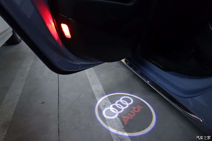

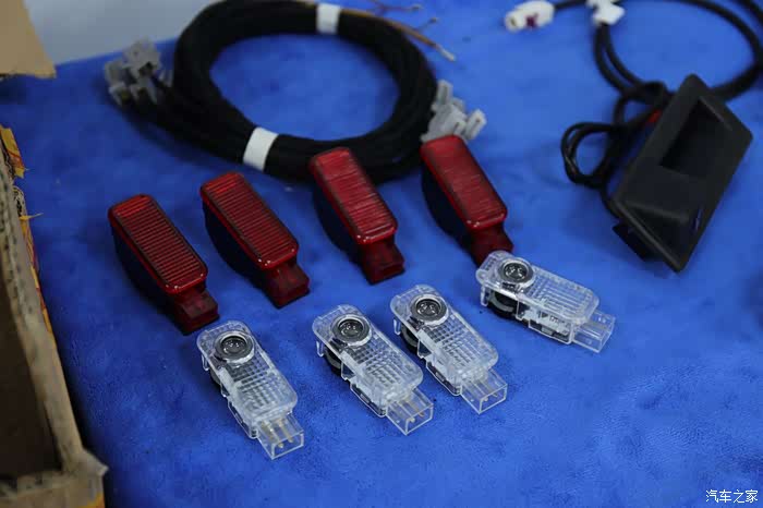

某宝上买的车门灯与迎宾灯,趁着拆车门的时候一并装上。

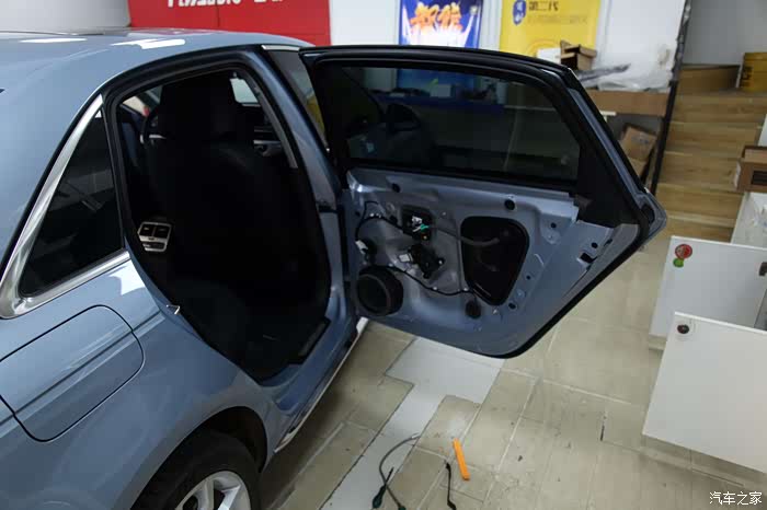

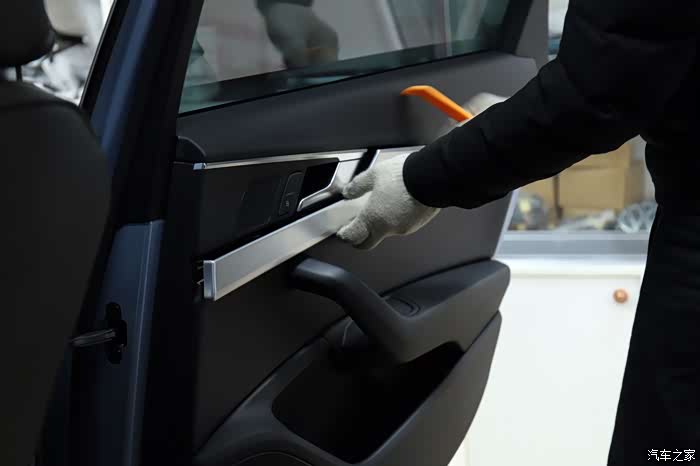

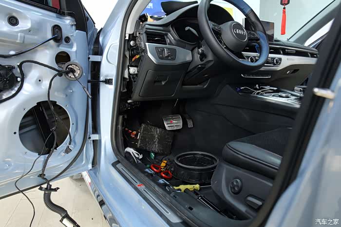

开始拆门。

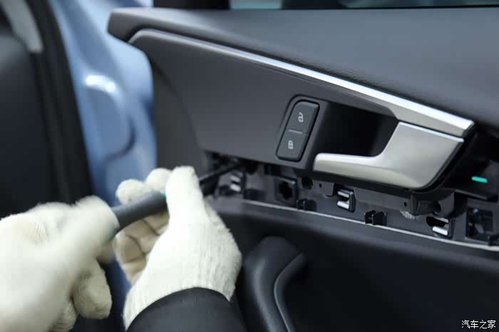

拆螺丝。

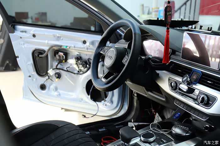

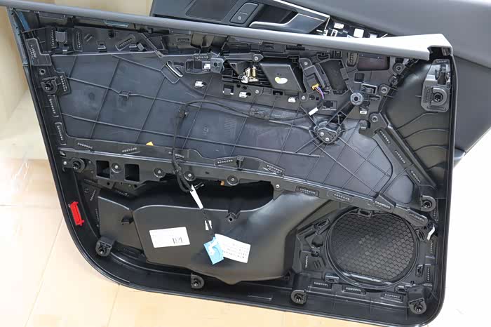

拆掉后的门板。红色的就是原厂简配的车门灯,可惜只是一块反光的塑料件。底部预留有照地灯,但要手工开槽。

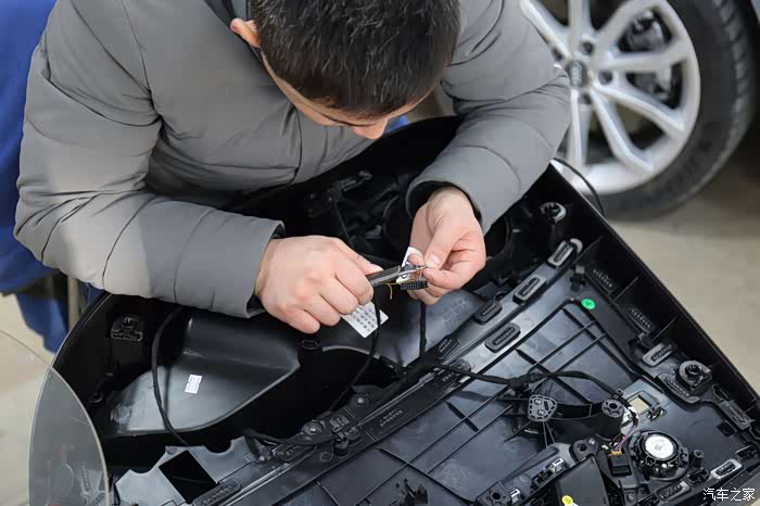

18款的照地灯虽然预留了位置,手工开槽,这是个体力活,老板很耐心也很细心。
车门灯接线中。
再刷一下编码就可以了。
搞定车门灯及照地灯。
拆卸后的***的门。

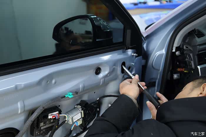

施工一角,小伙拆卸技术一流。

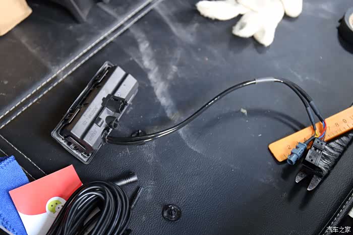

原厂的倒车影像很清晰,可惜要拆掉。
这是拆下来的原厂倒车摄像头。

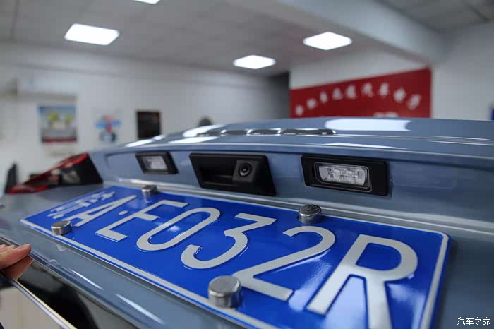

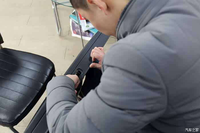

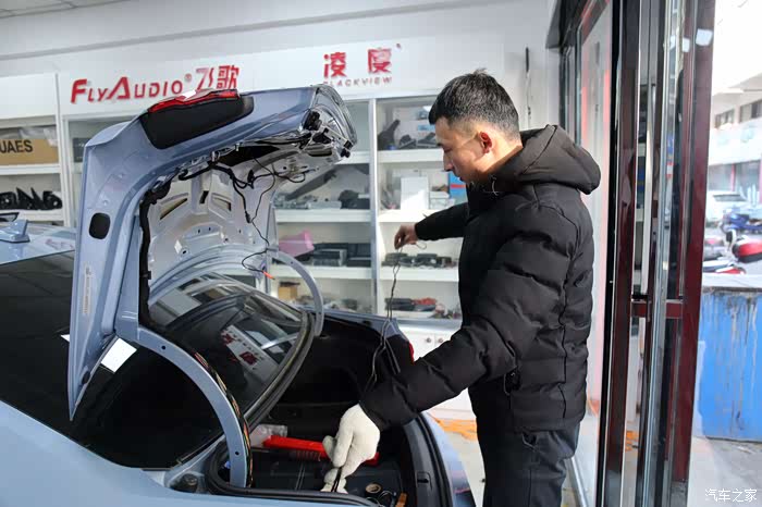

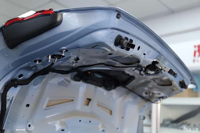

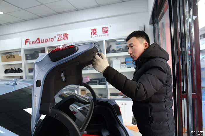

拆后备箱。全部都是卡着的,只要熟悉,***的声音很容易拆,当然我没这个水平。
后摄像头接线。
后摄像头安装完成。

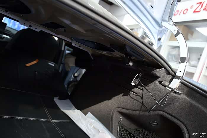

后摄像头的线具体是这样走的。
后摄像头走线中,规整一下线,从右后门侧沿车右边下方走线,一直到副驾驶主机位置。

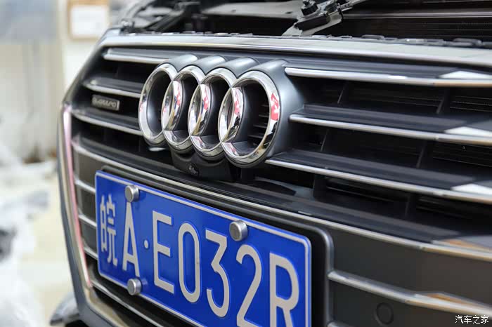

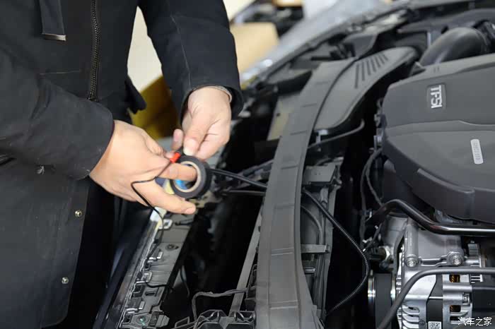

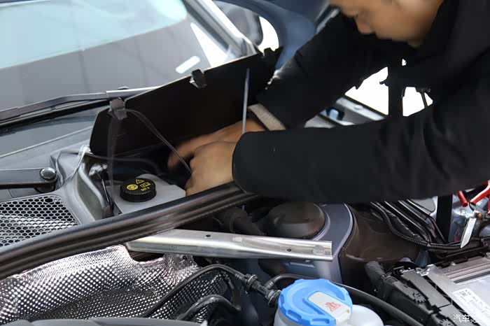

接下来是安装前摄像头。
沿发动机边缘走线。
具体我也不知道怎么穿***驾驶室的。
施工中,分工明确。

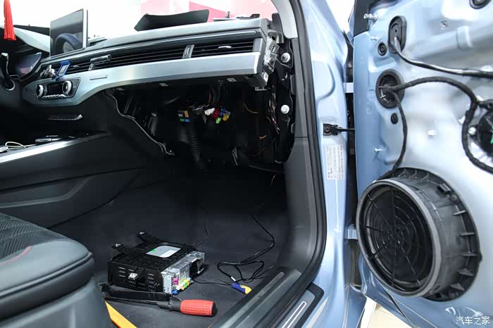

前摄像头的线走到驾驶位下方,然后穿到副驾驶主机位置。
施工一角。

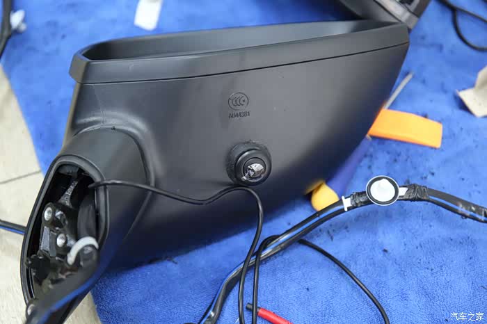

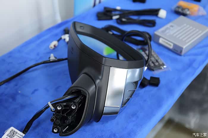

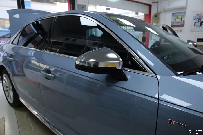

前摄像头走完线,下一步就是拆后视镜,后视镜需要打孔安装车身侧两个摄像头。
被拆掉的银耳。

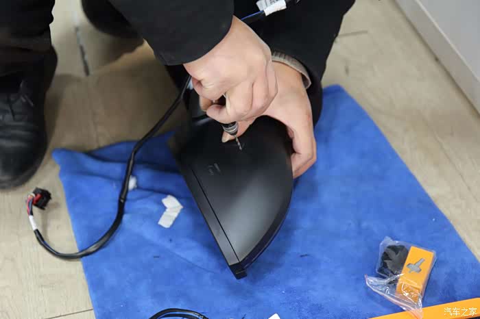

打孔中,360全景自带钻头。
摄像头安装成功,然后再把后视镜装回去,把线与原线束绑在一起。

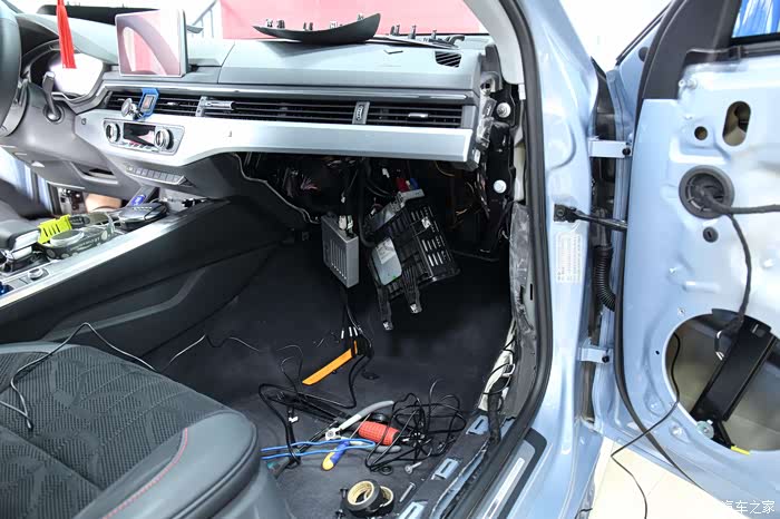

最后一步,安装360全景主机。
被拆得好惨,360全景主机已与车载主机连接好。各种凌乱的线看得头晕。

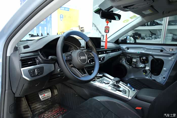

然后重新装回去即可。
安装完成。整个过程持续约3个小时,很多细节没有拍到,当然我的描述也未必完全正确,仅供参考。下一步是360全景校准,当时相机没电了,就没怎么拍照片。

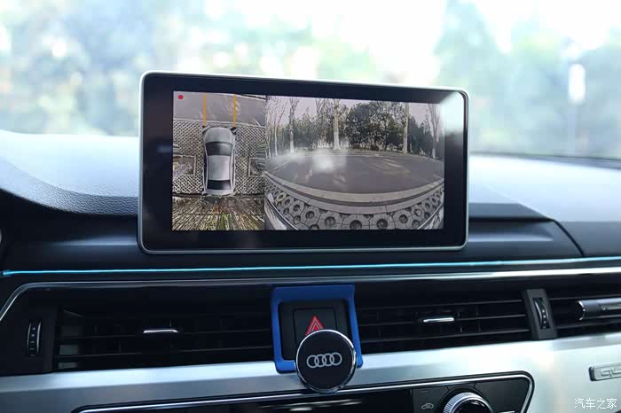

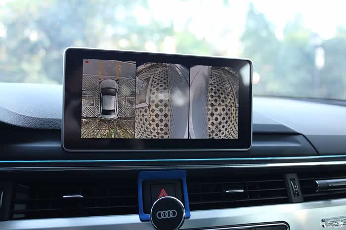

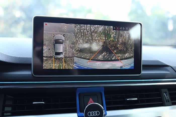

360全景效果
安装完成后,说实在的这个还需要适应一下,我就是太着急,没有适应第二天就开车回老家了,结果转弯时挤到了路边的垃圾桶,右后车门有些轻微变形,漆面也有点受损,不过不仔细看不出来。它的缺点:
第一是360全景是超广角摄像头,距离太近时画面会产生极度扭曲,这一点很不爽;
第二是图像内容太多,很容易分散你的注意力,导致顾此失彼;
第三就是倒车影像的车身辅助线比原车自带的要窄很多,就是因为这样有一次停立体车库时左后方保险杠位置就被刮了,而且刮得非常严重,幸好是塑料,至今未处理;
第四就是清晰度一般,没有专业行车记录仪清晰,不过关键时刻拿来当证据足够用了。

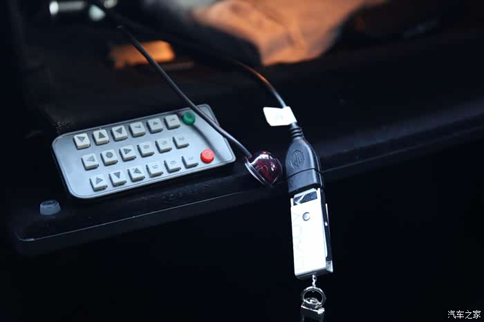

安装后在手套箱里有两根线,一根是用来插U盘,当行车记录仪使用,另外一根是一个接收器,遥控器对着它可以对全景影像进行设置。
停车后,前摄像头影像,红色代表正在录像中。

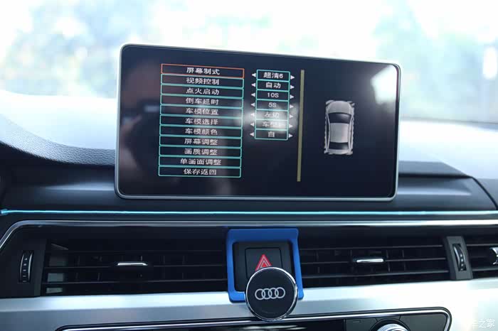

车身两侧,这个角度都可以用自带的遥控器来进行调节的,如果不想太广角,可以适当调整,但覆盖范围会减小,增加盲区。通过实际观察,由于包括了左右后视镜的宽度,所以车身略胖,即便是全景画面显示车两侧已经压线,但实际上还有起码10公分的距离。

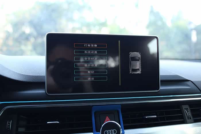

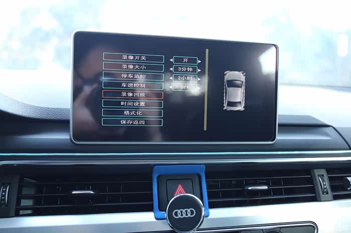

图示为打开设置页面。

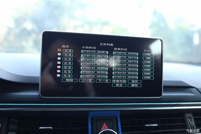

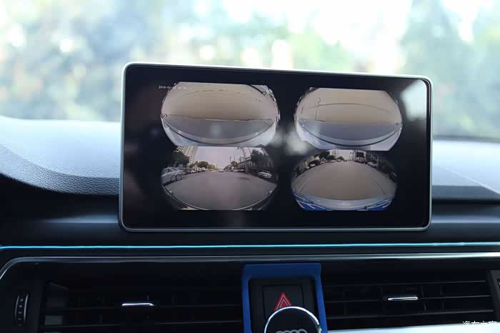

行车记录仪录下来的视频,3分钟80M,用电脑可以打开,播放时有点快,但四个摄像头的画面是同时显示的,所以清晰度就一般了,不过用来判责足够了。
可以直接在车上看回放。
行车记录仪播放中,在此屏幕上可以单画面播放,但是到电脑上就只能同时播放了。

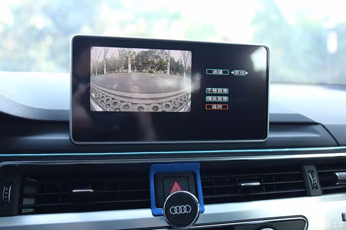

设置里可以调节画质,也可以单独对某一个摄像头进行调节。
单个摄像头调节页面,可以通过平移或缩放来对画面进行调节,当然广角越大,覆盖范围越大,但画面越扭曲。

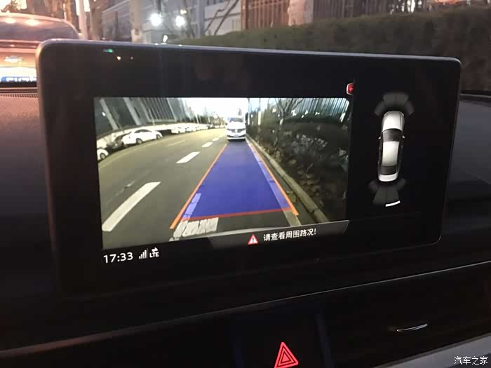

这是手机拍的原车的后摄像头,车身辅助线跟车身宽度是一致的,倒车时很有信心。
这个就是我要吐槽的后摄像头,倒车辅助线变得非常窄,无法判断车身两侧位置,不过现在慢慢习惯了,再观察一下全景画面就可以了,所以装好后需要适应一段时间。
