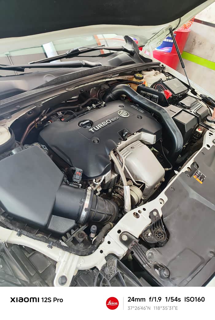

款君威清洗节气门后动力下降顿挫严重油耗高,用电脑匹配后没效果,没有任何故障码,烟雾测漏没有漏气,电脑检测数据流怠速空气流量补偿31%,匹配后变0,依然动力下降,踩油门冲一下,收油门也顿一下自动减速很明显,下坡都还要踩油门才走,回来电脑检查怠速空气流量补偿依然31%,反复匹配没有效果,油耗高得离谱,上坡转速很高不升挡,没洗之前都没有任何问题,现在无解了,跪求遇到过的大佬支招🙏,有什么办法解决!
