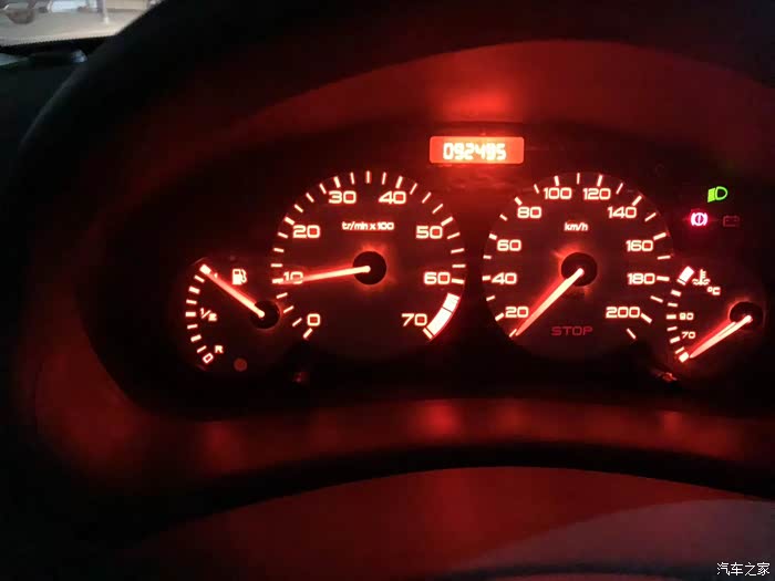

大哥们这些问题咋搞哦,1.怠速高开一下又好了。2. 怠速不稳定,会抖会响一下。3离合好轻要放到一半多。4.1档起步转速会掉好多

你这种情况,首先检查一下你的进气系统是否出现有漏气的现象。如果说近期系统出现漏气会导致进气量大。会影响到发动机转速不稳定的。还需要使用诊断电脑检查一下氧传感器的数据流是否正常,以及燃油压力是否在正常范围内。这个问题处理在外面综合修理厂大概价格在3~400左右。
