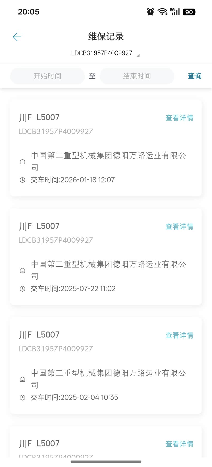

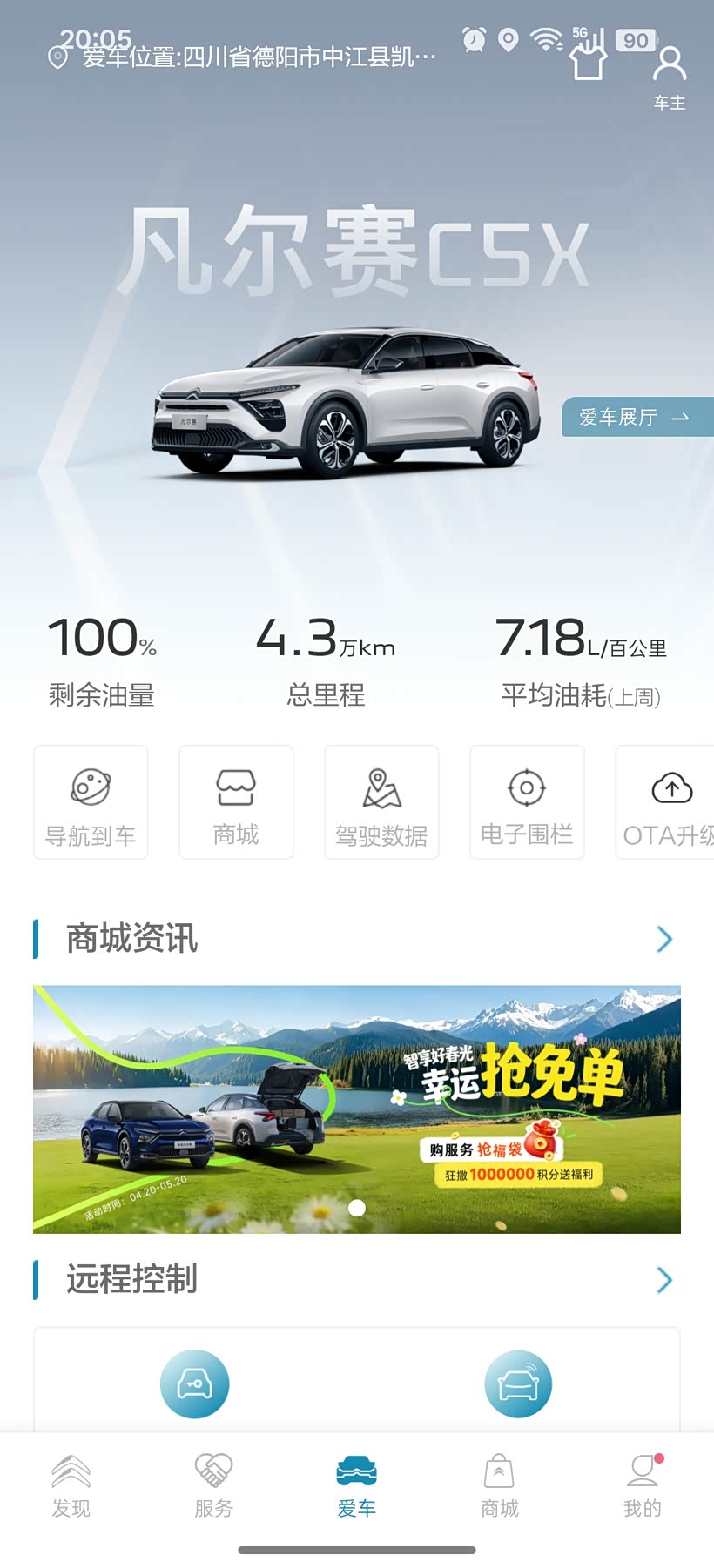

2.全程4s店保养,道达尔机油,现在不到3年4万公里出头,保养六次,上次是1月份保养的,保养之前看论坛意外知晓凡尔赛已经出现烧机油,(之前保养都没有留意抽出来多少,4s也未告知),所以保养前查看机油尺已经到L线以下,告知4s店机油已经减少(实际抽出2.6升),但他们说是正常消耗。

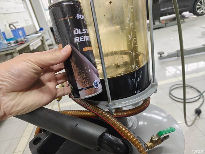

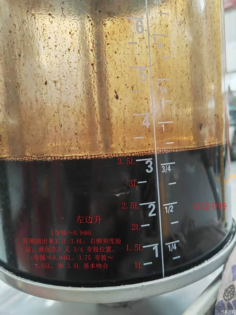

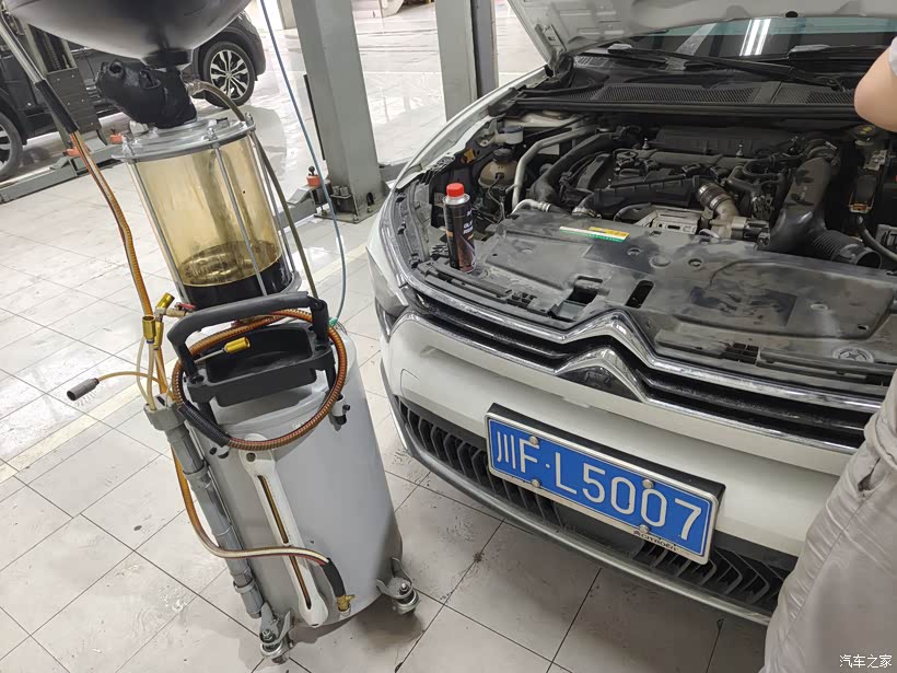

3.所以特别留意,今天(5月15日8000公里保养),在加了0.3升积碳清洗剂的情况下如图,抽出2.6升左右(实际8000公里消耗1.7升),我问4s店该怎么办,他们说厂家要求每1000公里测机油消耗,然后大师傅说:你这个消耗量,厂家会说是正常消耗……
