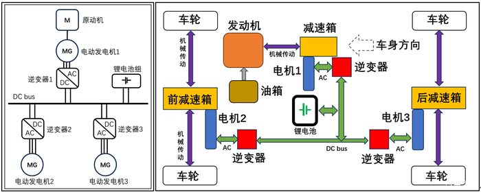

以发动机为动力源的小型电力系统架构,主要部件为发动机-发电机-锂电池-前后逆变器-前后电动机-前后减速箱-轮胎组成;发动机为原动机或能耗制动负载。发电机和前后电动机都是永磁同步电机,转子是永磁体,所以这三个电机既可以作为发电机,也可以作为电动机,老外的叫法是motor-generator(电机发电机),因安装位置不同叫法就不一样,作为发电机就叫motor-generator No.1,作为前驱动电动机叫motor-generator No.2,作为后驱动电动机叫motor-generator No.3。逆变器是DC/AC功率转换器,主要核心部件是三相IGBT逆变桥,作用1是将motor-generator No.1/2/3发出来的三相交流电整流为直流电,对直流母线供电(至于电往哪里走,得看是什么工况),作用2是将直流母线上的直流电逆变为三相交流电,去驱动motor-generator No.1/2/3。前后减速箱作用是将motor-generator No.1/2/3输出的高转速(前后电机分别是10869 rpm、11500 rpm)通过齿轮组降低到可以驱动车轮或发动机的转速。锂电池是一个闪充闪放的功率型电池,容量2kwh,体积为纯电车的1/20,在系统中起到削峰填谷的作用,从小的讲类似与电子电路里的电容,从大的讲类似与电力系统中的储能电站(抽蓄),从原理上讲可以不要这个锂电池也能行车,只不过发动机会根据车况不停地改变转速(或压缩比)来匹配车轮上的功率,达不到节油效果,发动机这坨铁疙瘩的响应速率达不到加速效果。

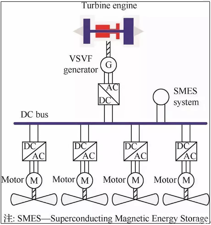

个人猜想e-power在设计之初,设计理念就是不接受外部充电的情况下,采用油转电直驱方式造一台电动车。用在车上不好理解,用在全电驱动的船上大家应该可以理解,船是行驶在广阔的海面,不可能拖一根无限长的电线在海里航行,也不可能载着庞大的电池堆行驶在遥远的海里(可行但不适用,船是载货的不是载着电池在海里玩的,也不可能占着码头扎堆长时间充电),我国即将制造的全球最大24000TEU型核动力集装箱船,第四代钍基熔盐反应堆作为动力源,推进系统就是采用全电推进方案,双电机驱动双轴双桨,装机功率大,航速高,操纵性好。

(1)起步或低速行驶:电池通过逆变器驱动motor-generator No.2/3(电动机工况),车辆起步或低速行驶;电池低于50%的某一个值(有预测电池充电功能,电池充电时机随路况变化而变化),发动机启动为电池充电;当电池大于50%的某一个值,发动机停机,车辆纯电行驶;周而复始,因发动机一启动就在最高效率输出工况,可节油。
(2)高速行驶:发动机启动通过motor-generator No.1(发电机工况)发电,一边通过逆变器直接驱动motor-generator No.2/3(电动机工况)高速行驶,一边通过逆变器向电池充电。当电池大于50%的某一个值,发动机停机,车辆纯电行驶;电池低于50%的某一个值,发动机启动为电池充电;周而复始,因发动机一启动就在最高效率输出工况,可节油。
(3)急加速(上陡坡):发动机启动通过motor-generator No.1(发电机工况)发电,同时与电池一并,形成合力驱动motor-generator No.2/3(电动机工况)急加速行驶,发动机启动时在最大功率输出工况(提高转速,或不提高转速去改变压缩比),可提供强劲驱动力。

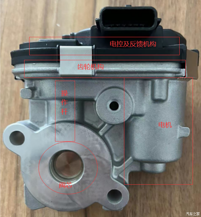

(1)EGR阀
为了使EGR系统能更有效地发挥作用,必须对参加EGR的废气数量加以限制。随着负荷的增加,EGR的量也相应地增加,并能达到最佳值;怠速及低负荷时,NOx排放浓度较低,为保证正常燃烧,不进行EGR;暖机过程中,发动机温度低,NOx排放浓度也较低,为防止EGR恶化燃烧过程,不进行EGR;大负荷、高速或油门全开时,为保证发动机的动力性,不进行EGR;加速时,为了保证汽车的加速性及必要的净化效果,EGR在过渡过程中起作用。
排气再循环系统的EGR阀利用步进电机控制排气歧管控制排气再循环系统的流量,并根据来自发动机电子控制模块的命令的行驶状况来控制阀门的开度,进而调节排气再循环系统的流量。
EGR阀芯过的是燃烧后的废气,温度高且烟尘杂质多,长时间使用可能出现器件失效或执行机构卡阻,造成阀芯不能正常开启或关闭;出现故障的现象有:1、车辆冒黑烟,并且伴随加速无力;2、怠速不稳;3、油耗增加;4、动力不足;4、无法启动。EGR阀出现故障的原因:1、本身质量的问题;2、保养不当;3、废弃发阀老化;4、油品质量的问题。

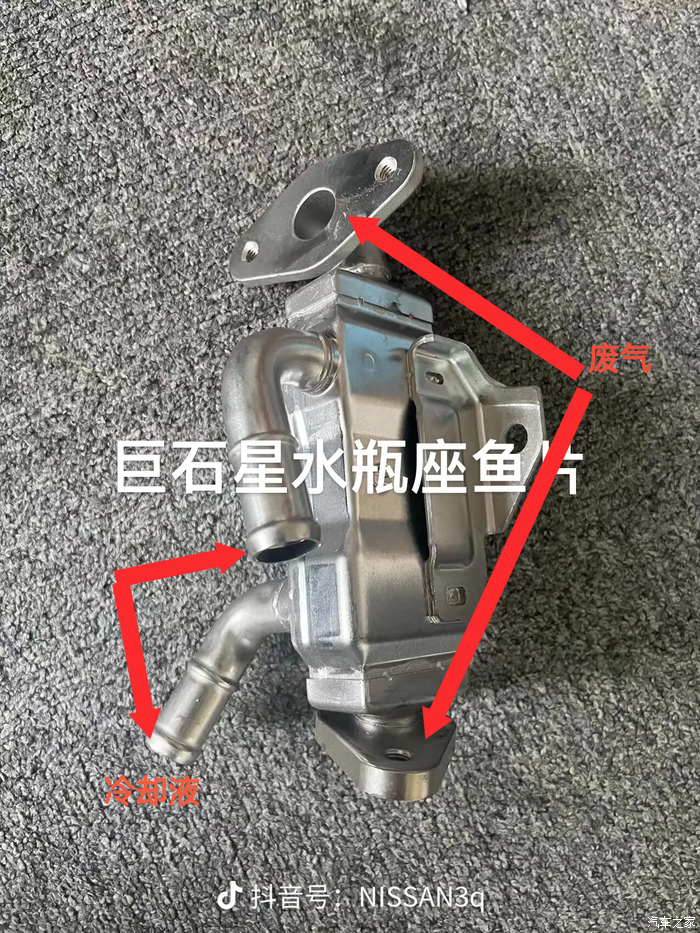

(2)EGR冷却器
废气温度非常高,因此需要在EGR管路中接入一个冷却器并引入冷却液,来降低到达进气管路的废气温度。EGR冷却器就是一个热交换器,里面有数根细管组成,废气从发动机排气管中进入冷却器,流入细管,细管间隙通入冷却液,废气与细管接触,从而降低废气温度。
EGR冷却器常见故障:内部泄漏,加工工艺、腐蚀等原因,EGR冷却器内部出现裂纹或孔洞,冷却液就会流入EGR进气管路中,并跟随废气进入燃烧室。冷却液参与燃烧,会造成排气管冒出大量白烟;冷却液循环管路堵塞,废气的冷却程度不足,发动机爆震、运转抖动,水温过热警告灯。
检查EGR冷却器方法1,使用内窥镜观察废气管路里有无泄漏的冷却液;方法2,打压,检查冷却液回路有无渗漏。

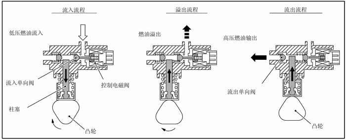

(2)高压燃油泵:高压燃油泵是由凸轮轴带动的柱塞式泵。燃油吸入:凸轮驱动的下降柱塞使来自低压燃油泵的燃油进入高压燃油泵。溢出以调节喷射量:尽管凸轮驱动的柱塞开始向上移动,但由于控制电磁阀,流入式单向阀仍处于打开位置,因此燃油未加压且溢出到低压燃油泵侧,通过改变此溢出量的大小来改变喷射量。燃油压出:当控制电磁阀接通时,流入单向阀关闭,燃油加压,当压力超过某一特定值时,推开单向阀以将燃油排放到燃油轨中。

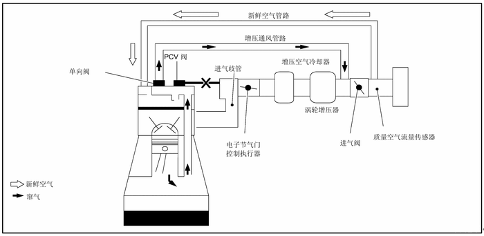

10、曲轴箱强制通风
不增压时。窜气从曲轴箱强制通风阀流到进气歧管,但不会从单向阀流入增压通风管道。
增压时。由于进气歧管的正压,窜气不会从曲轴箱强制通风阀流到进气歧管。由于进气门的负压,它将通过“增压通风管”回流到进气歧管。

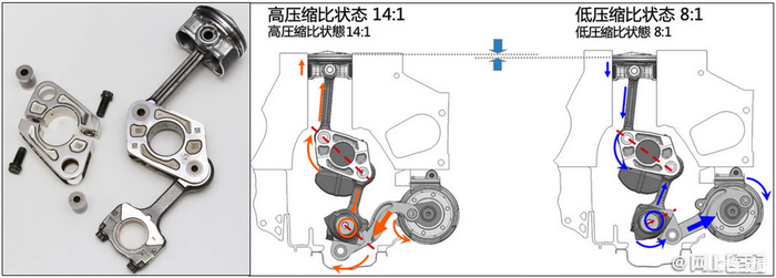

11、可变压缩比机构
可变压缩比发动机提高了增压发动机的燃油经济性,降低汽车的油耗。可变压缩比发动机在低负荷时,可以升高压缩比。在涡轮介入转速升高的时候,可变压缩比发动机可以降低压缩比。在不同模式下,驱动电机会旋转至不同的角度,带动一条控制臂,改变活塞在气缸中的下止点位置,进而改变发动机的压缩比。发动机可以产生8:1到14:1的任何压缩比,其最大扭矩在8:1时实现,在运动模式下,需要急加速时ECU会自动将压缩比调整至8:1来获取最佳加速性能;而最低油耗在14:1时实现,此时发动机燃油效率最高。电子发动机控制器可以实时响应油门踏板上的压力,无缝改变压缩比。

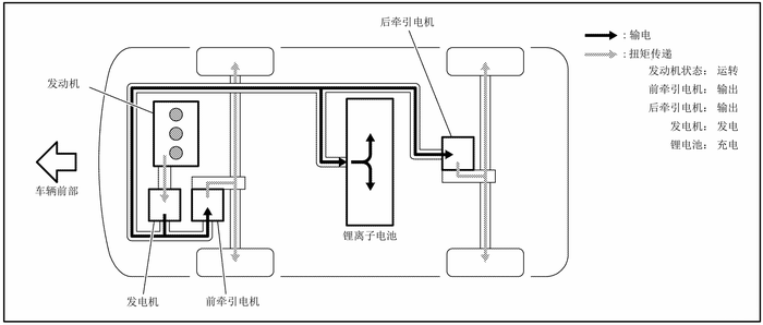

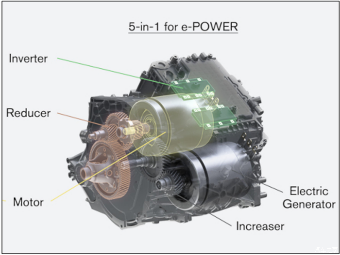

e-power系统由发动机、前牵引电机、后牵引电机、发电机、逆变器(前)、逆变器(后)和锂离子电池组成。这台发动机主要用于发电。发动机输出使发电机旋转并产生动力。产生的电力储存储在锂离子电池中,或直接供应给前牵引电机和后牵引电机。
发电机系统利用发动机产生扭矩。它通过使用发电机控制速度,为前牵引电机、后牵引电机和锂离子电池供电。此外,通过使用发电机控制发动机运行时的速度而不燃烧任何燃料,它可以释放前牵引电机和后牵引电机产生的再生功率以及锂离子电池中的充电功率。

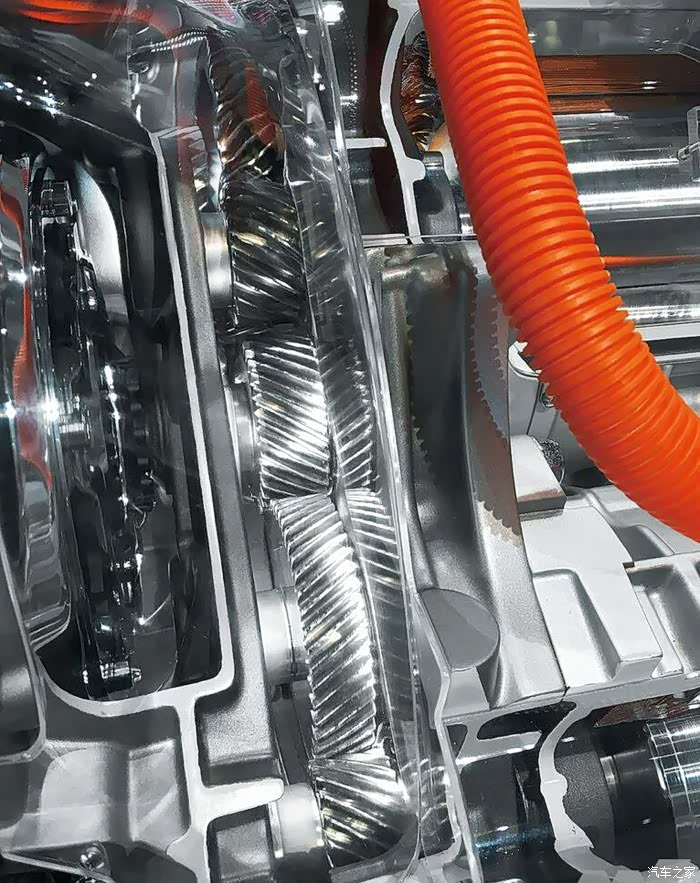

(3)减速箱

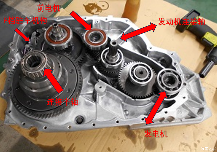

相比与传统变速箱,电车的减速箱结构简单,故障率低,几个齿轮组成。减速箱里有润滑冷却机油,免维护。前齿比8.284,后齿比7.282,发电齿比0.5。
