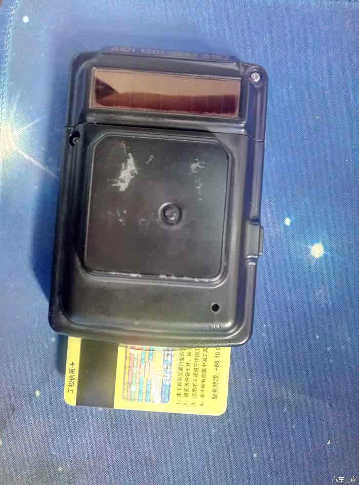

      15年申请的工行etc至今已经三年了,年前发现插拔卡时,设备的液晶屏没有点亮,居然没反应了,上回用etc还是17年8月份第二次甘南四川自驾的时候,当时还好好地么?上网一查,这家伙是有内置电池的,应该是电池没电了。自己居然一直以为是太阳能供电(太阳能板只是辅助供电),主要供电的是两只以色列生产的(为什么不用国货呢)14250和1520圆柱形锂电,3.6伏电压。之前咨询了工行,这东东保修二年,保内需要返厂维修,保外怎么维修不知道,注销也麻烦,还没设备(工行),其它银行设备均有,但要注销前面申请的,于是决定自己动手换电池,死马当活马医,练个手。

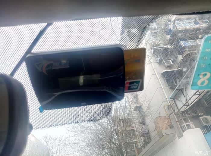

从前挡费劲地取下

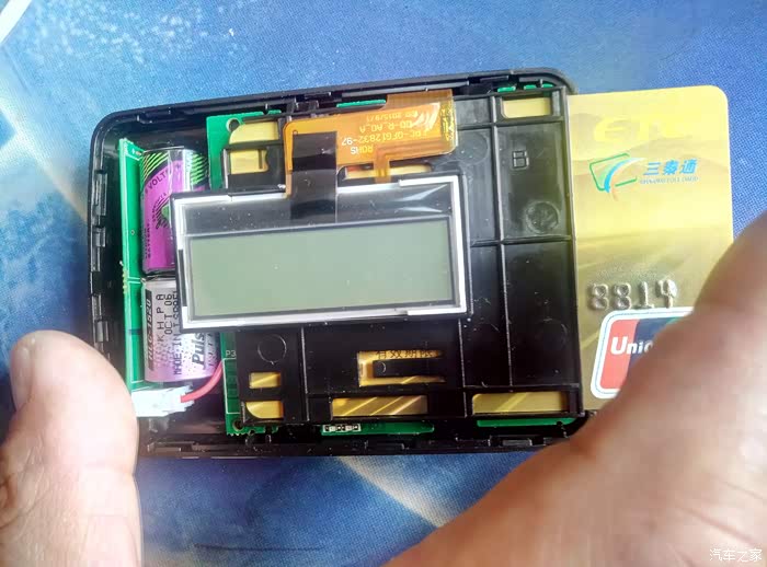

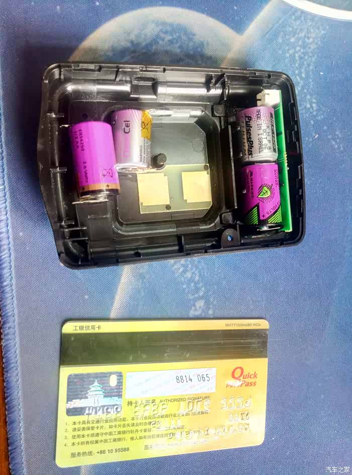

拆了盖子,只有两个小螺丝,其余是卡扣,小心撬开即可。

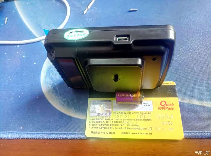

继续拆

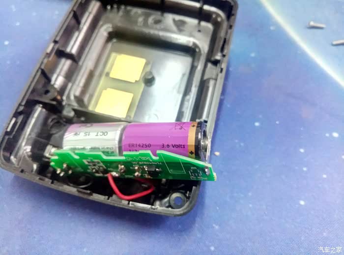

注意后盖这个黑色的柱状开关按纽,贴在玻璃上是压下状态,弹起etc标签就失效了,需要在网点重新激活。下面是太阳能感光屏,测了输出电压,只有0.5伏,这个不懂,充电电压这么小?

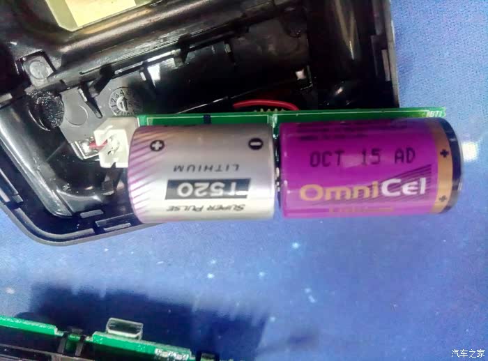

电池和电池板,两块以色列产的14250和1520锂电池和一小块电路板,后面线接太阳能感光屏。

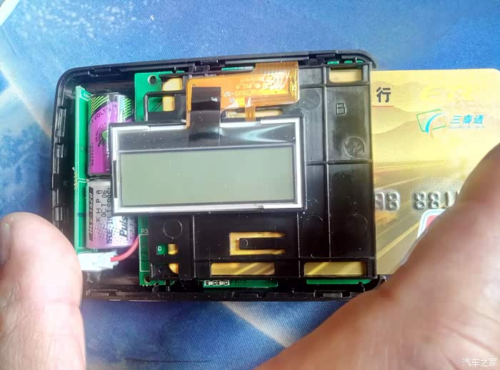

电路主板,注意用小扎带扎起来的弹片开关,应该是弹起状态,我怕下次掉下来需要激活,处理了一下,应该是被刚才外壳柱状按纽顶着,弹开标签就失效了。
电池和电池板,旁边的插座是插etc供电插头的。
铜片部分可能是天线或者感应器部分吧

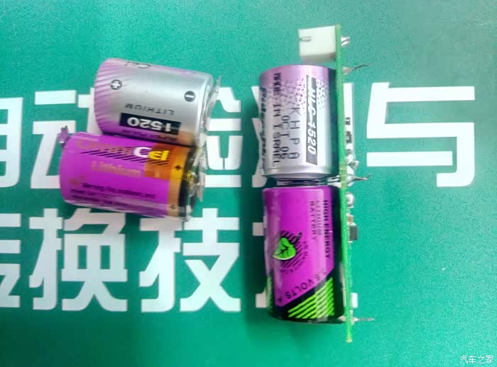

万能的xx上所购一样的两块电池,带点焊脚片,咱没有点焊机。
取下旧的,焊上新的,体验耐心的操作,感谢同事史老师的焊接操作。

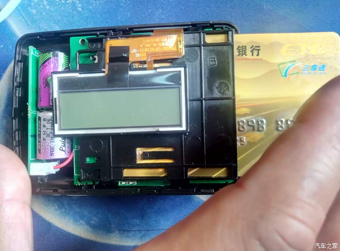

测试成功,插卡有反应了,提示标签已经失效,一个人操作,没拍到液晶的文字。
