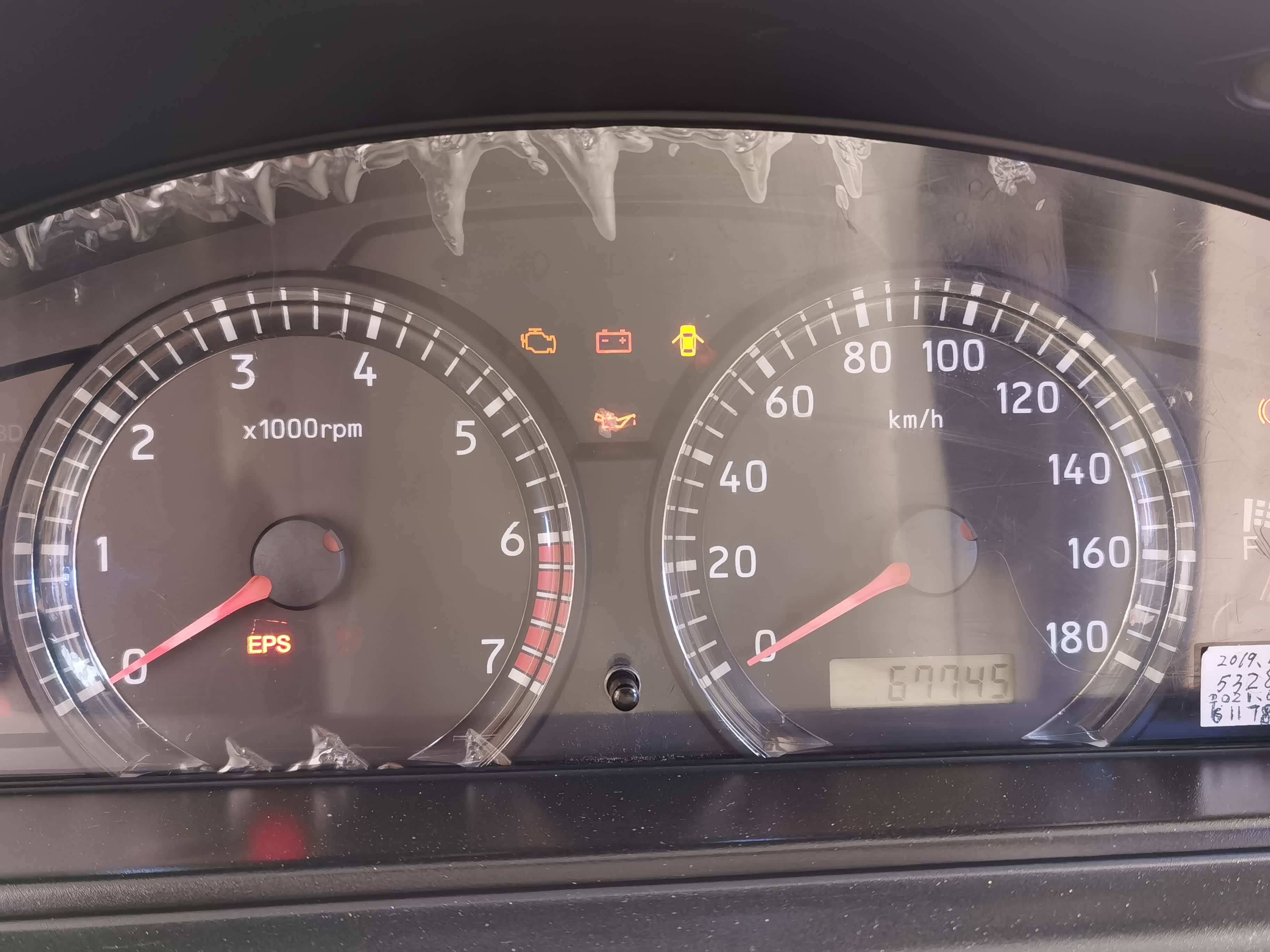

2010版夏利n5豪华版前两年开始电池灯偶尔暗亮,电池也能充电,之前在论坛搜索过,也有车友的N5有这个现象,但电池还是能正常充电,所以一直没处理这故障。2026元旦开车回乡下时发现电池灯一直亮,以为还只是电池灯有问题,但开车一个多小时五十多公里回到乡下时汽车音响出现很大杂音,熄火想重新打火发现所有指示灯暗闪没法起动,是电池没电了!应该是发电机不充电导致电池亏电了。在N5论坛搜索发现有好几个车友遇到相同电池灯常亮问题,有的是更换调节器解决,有的是调节器开焊补焊解决,有的说是二极管有问题要更换二极管,此时我就希望自己的N5也是调节器虚焊就好了,这样自己拆开补焊一下就能修好。在乡镇的汽修店转了一圈,根本找不到这个车的配件,所以我决定把电池拿下来充满电后把车开回到市里再开始自己维修。

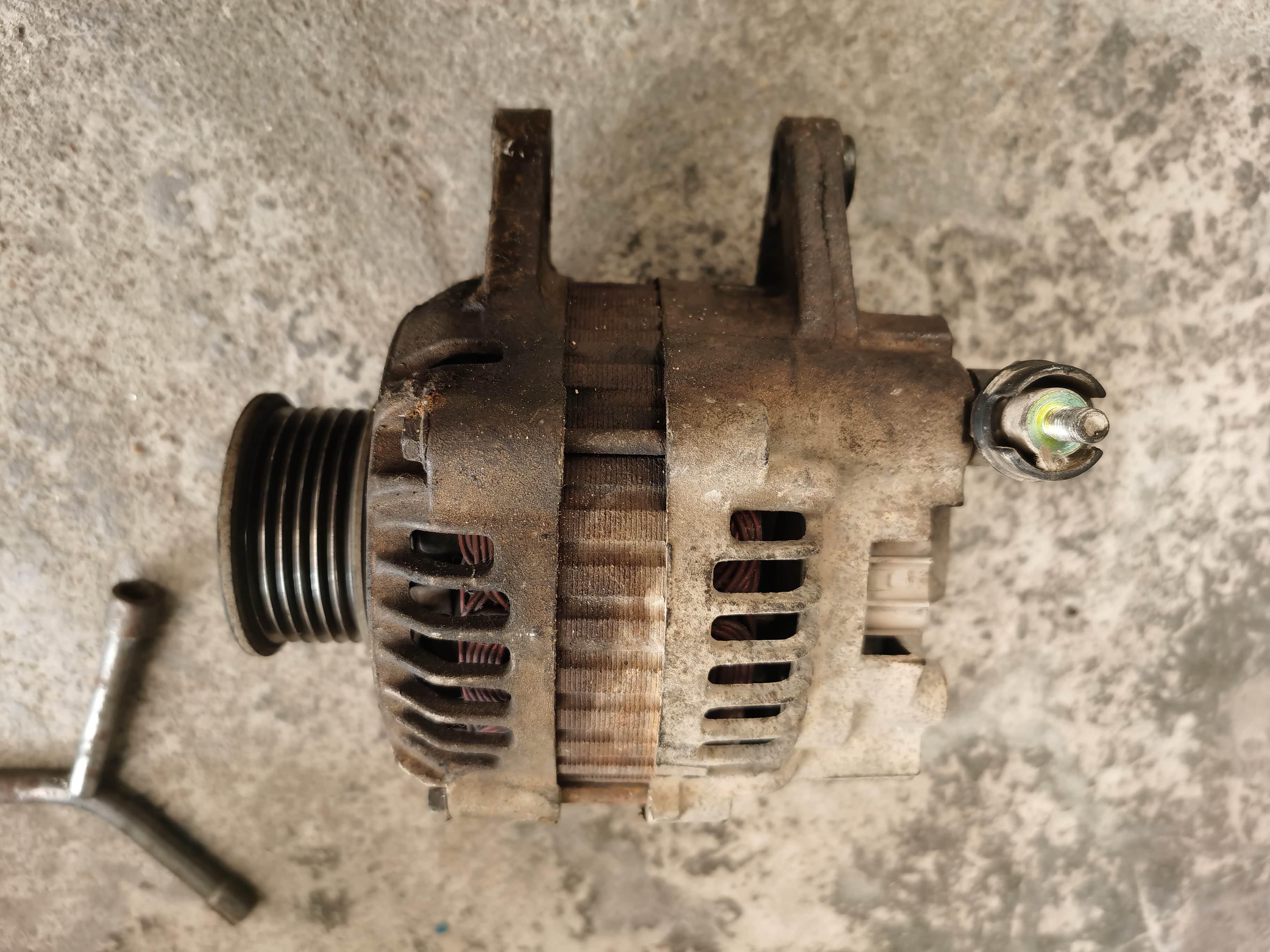

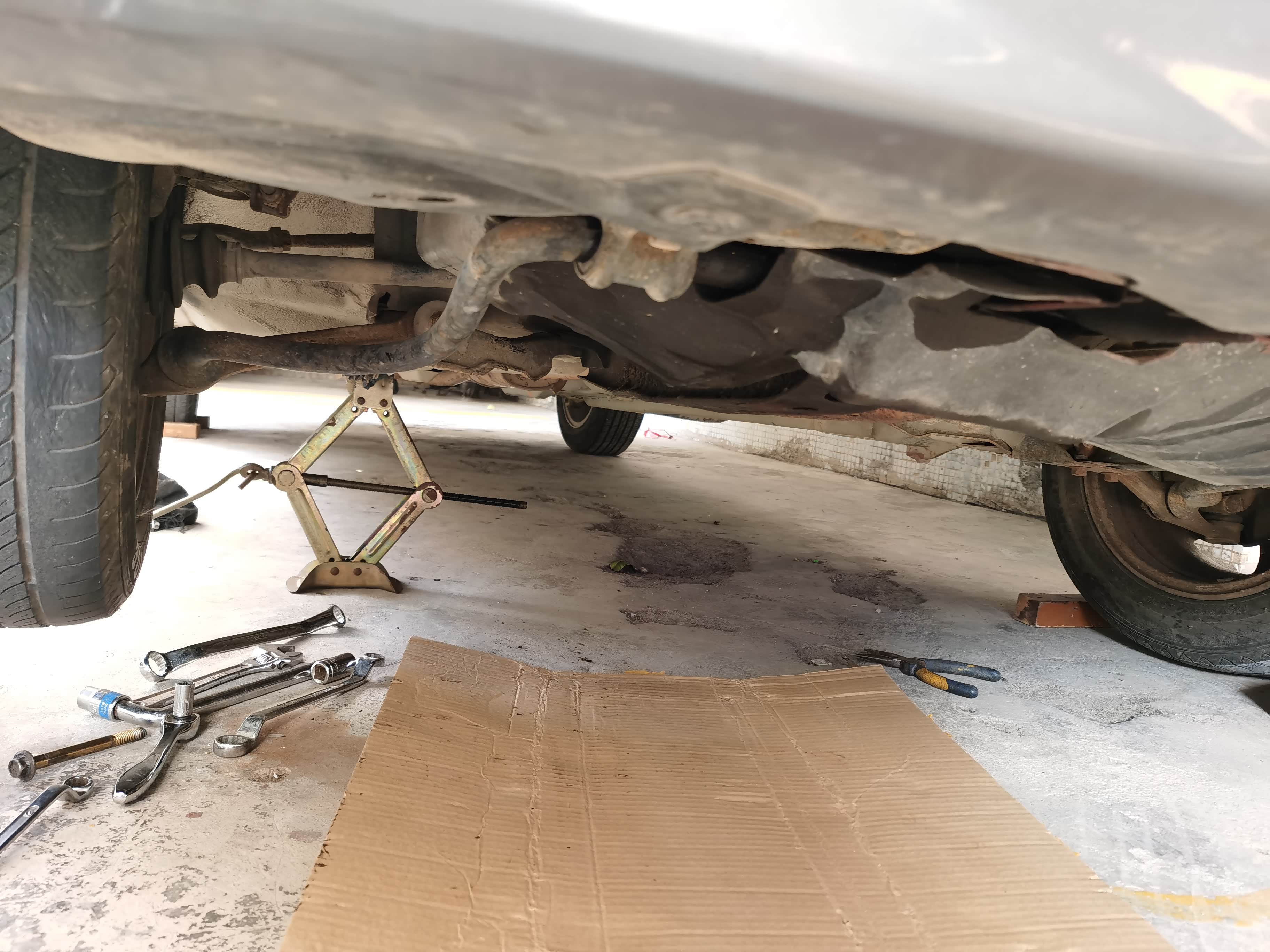

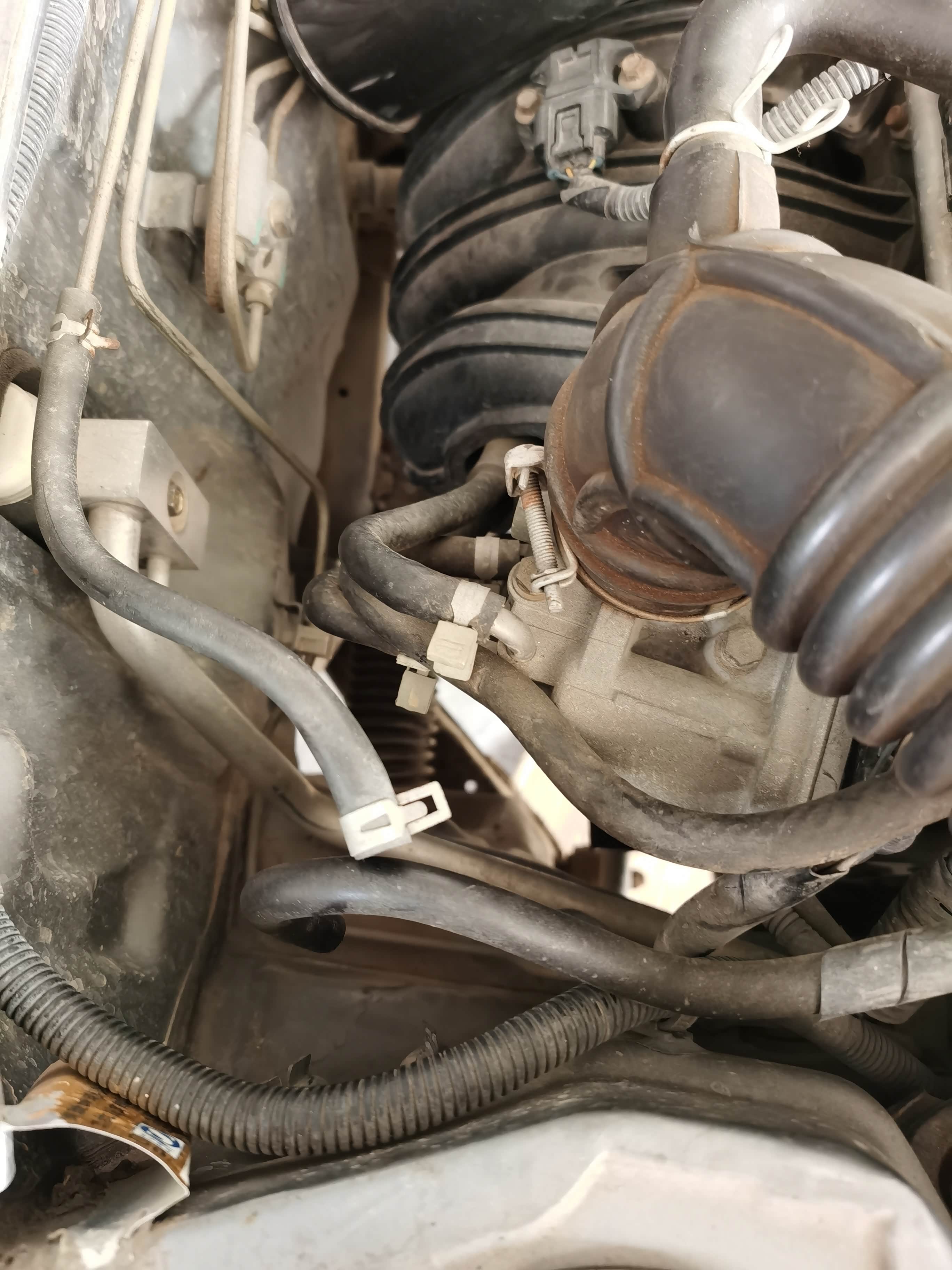

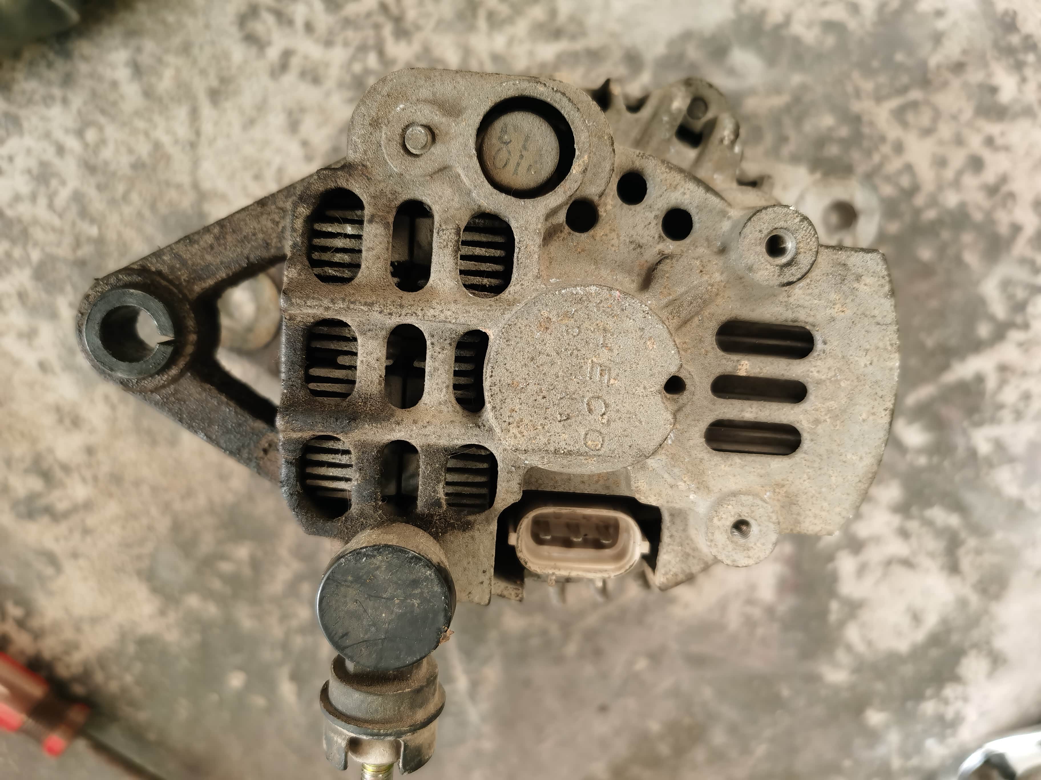

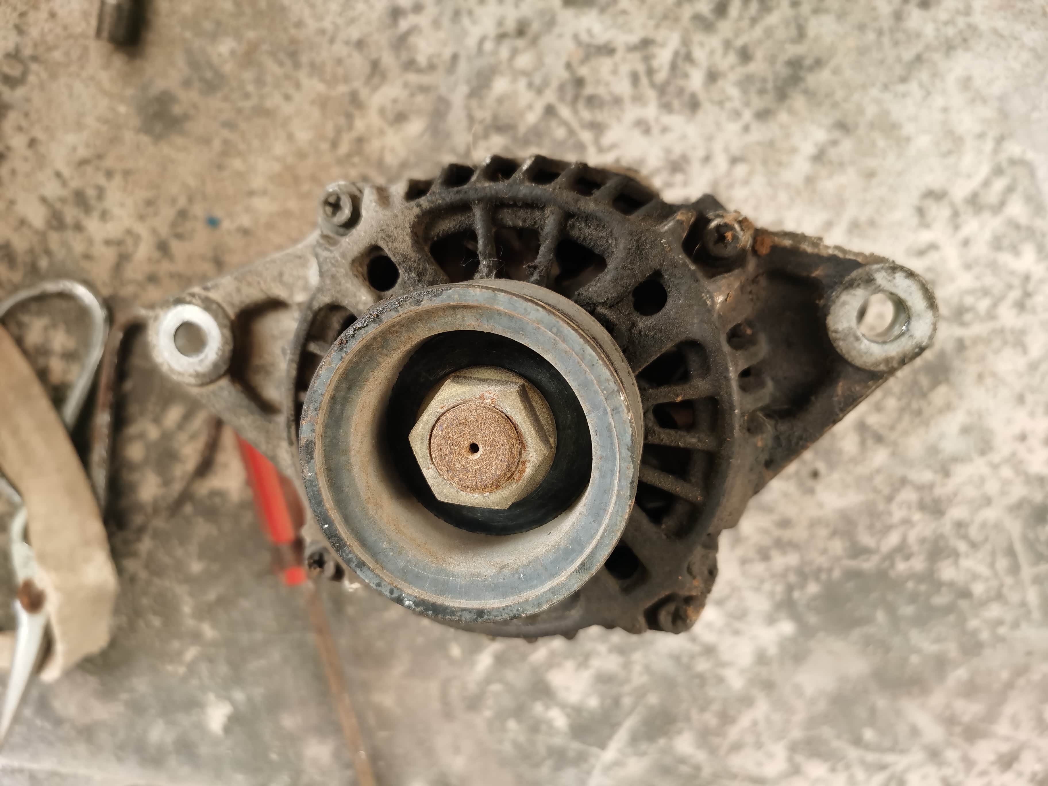

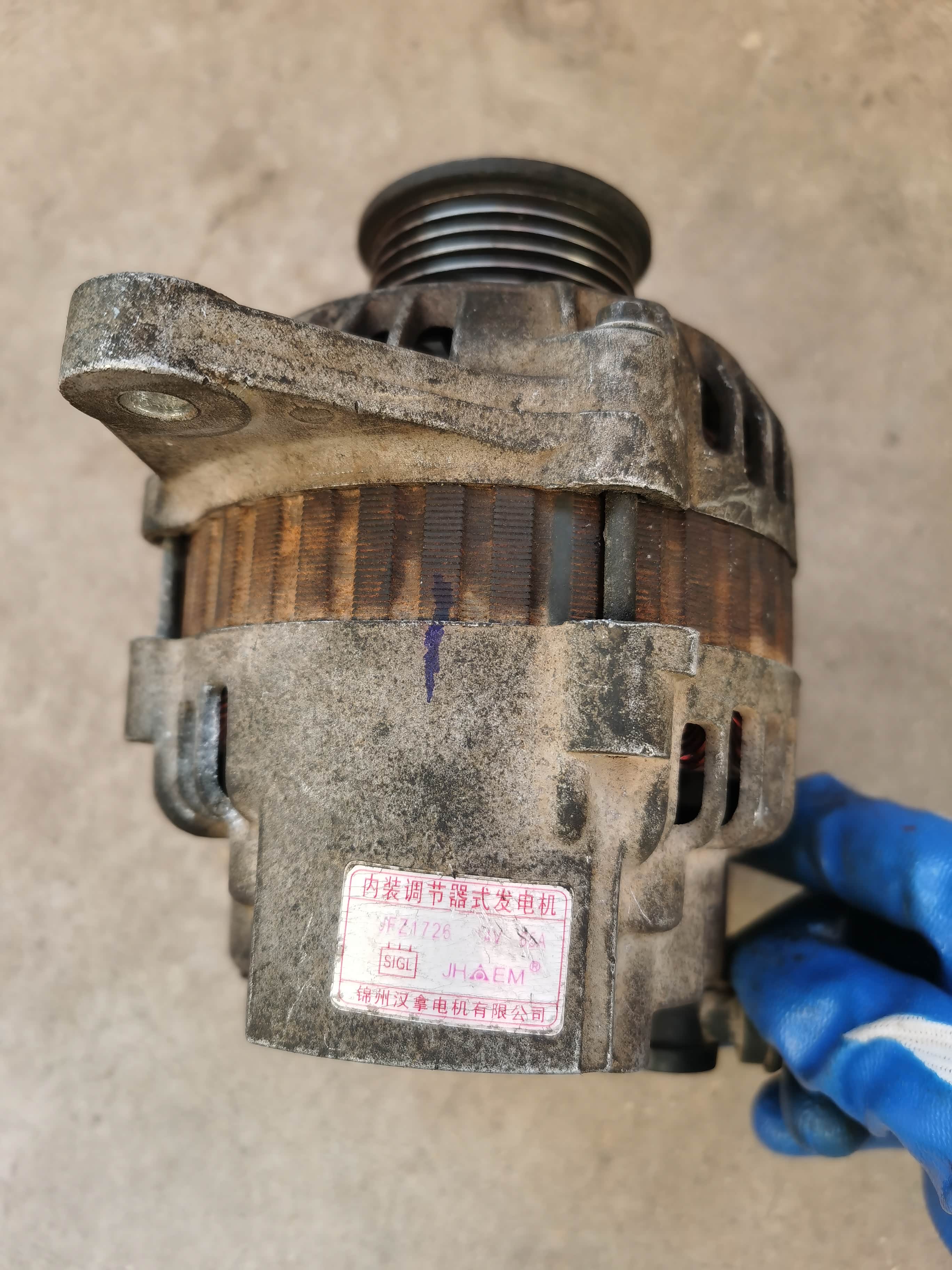

我先把碳罐拆下,方便拆发电机上面两个螺丝,上面两个都是M10的螺丝。下面主螺丝M13的,发电机输出线是M10的。用车自带的千斤顶把右轮底下顶高,地上铺了一张纸皮,这样就可以躺着拆发电机了。

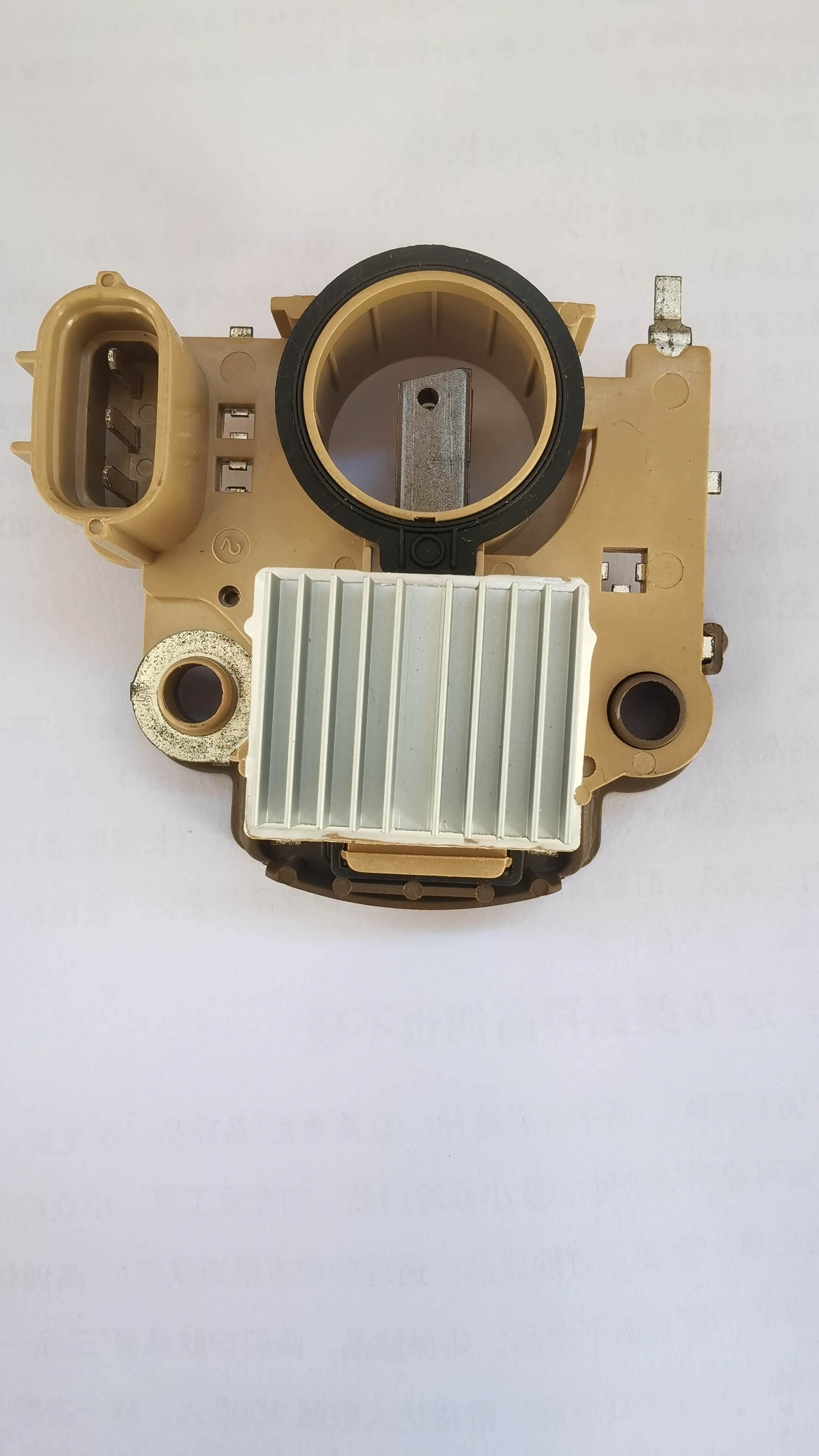

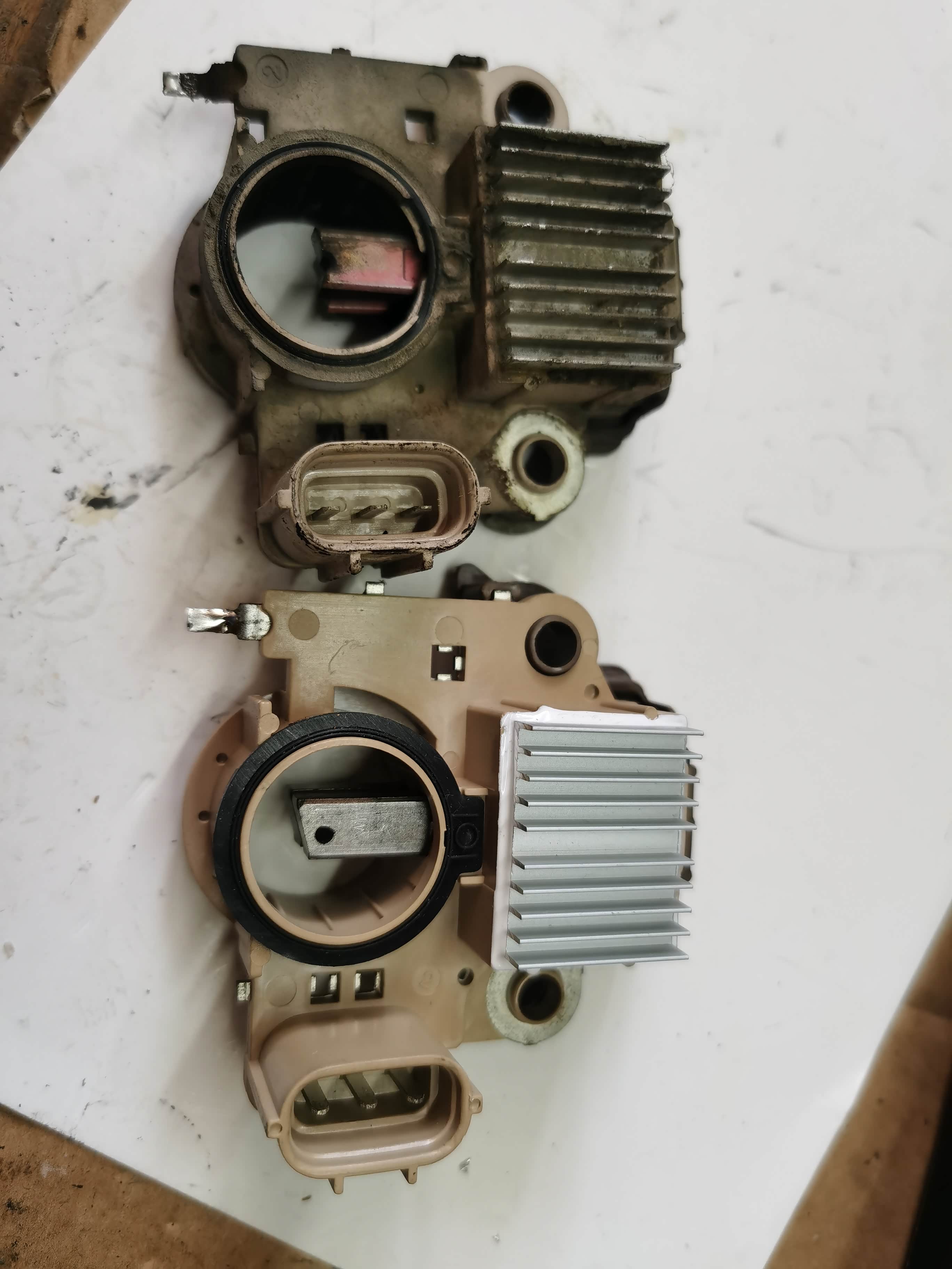

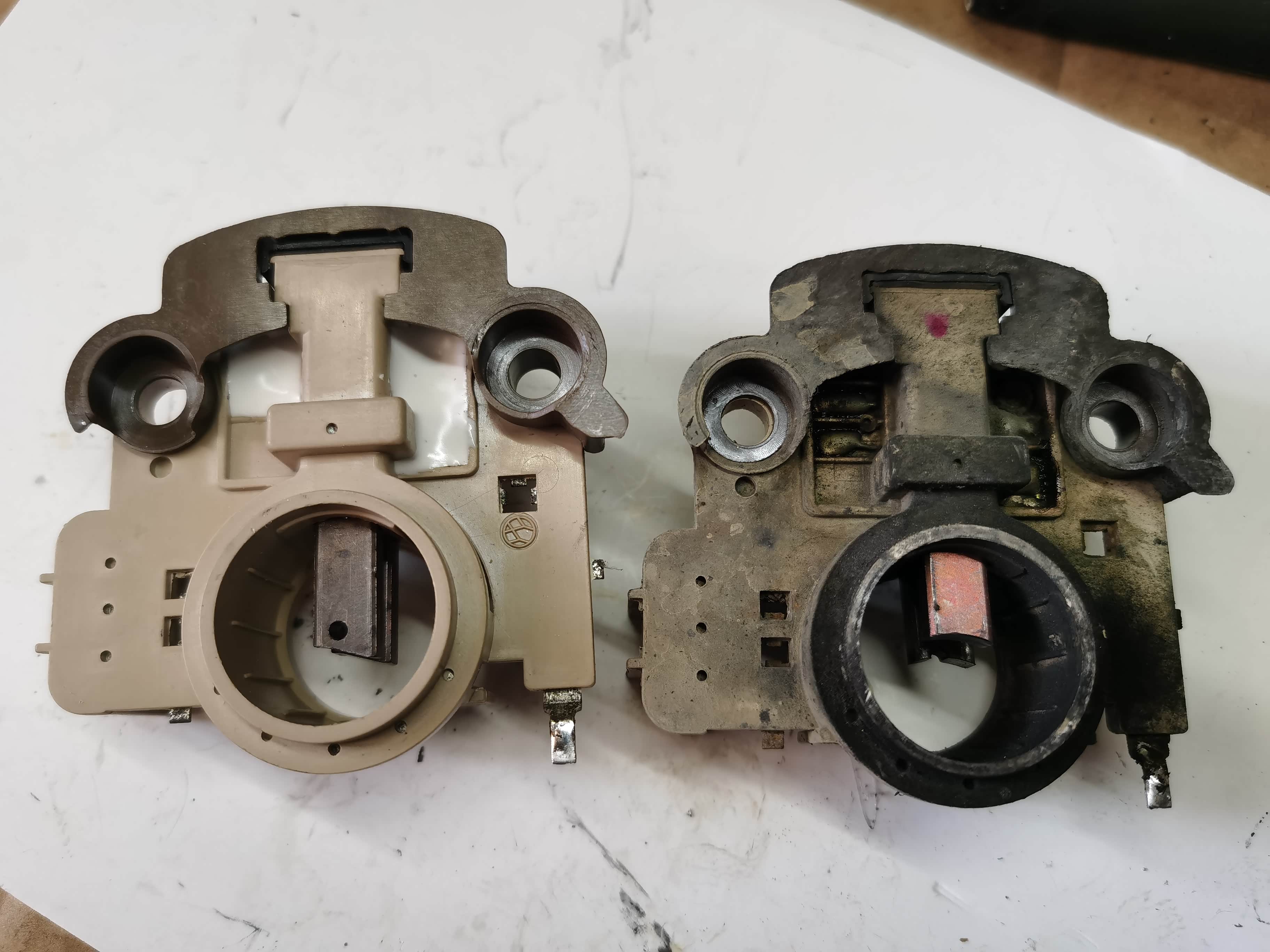

新买了一个调节器

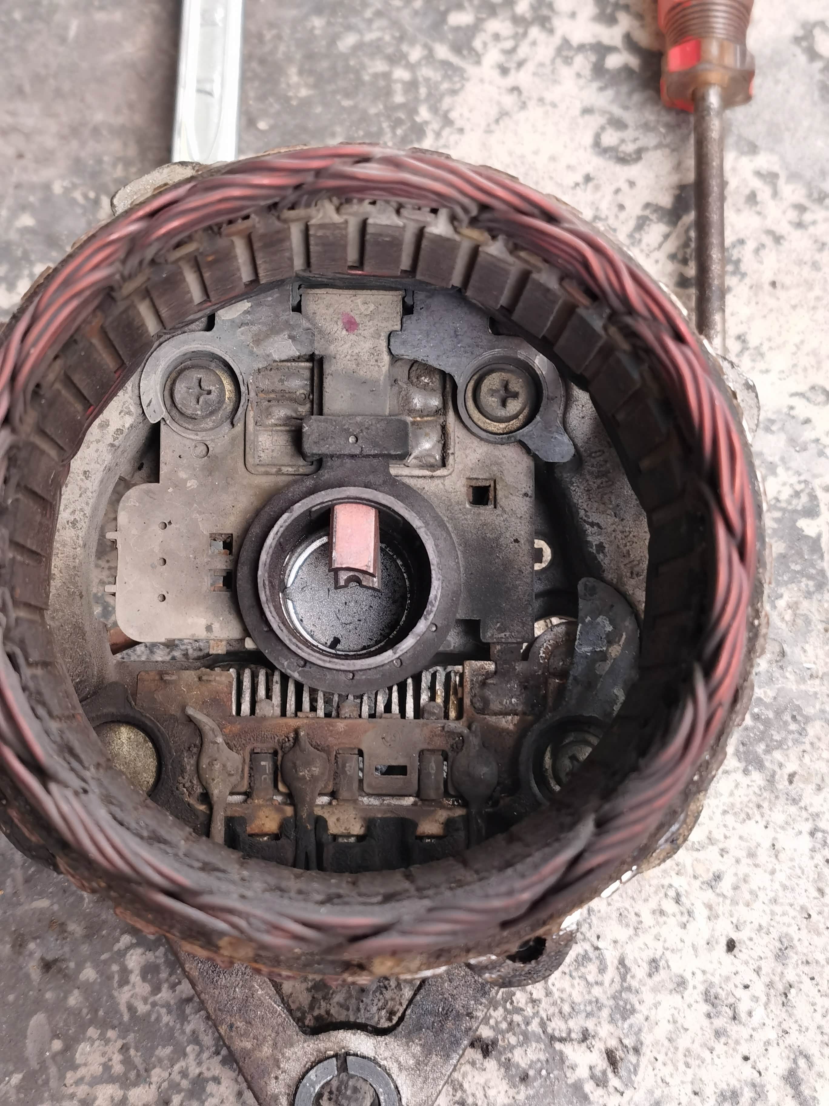

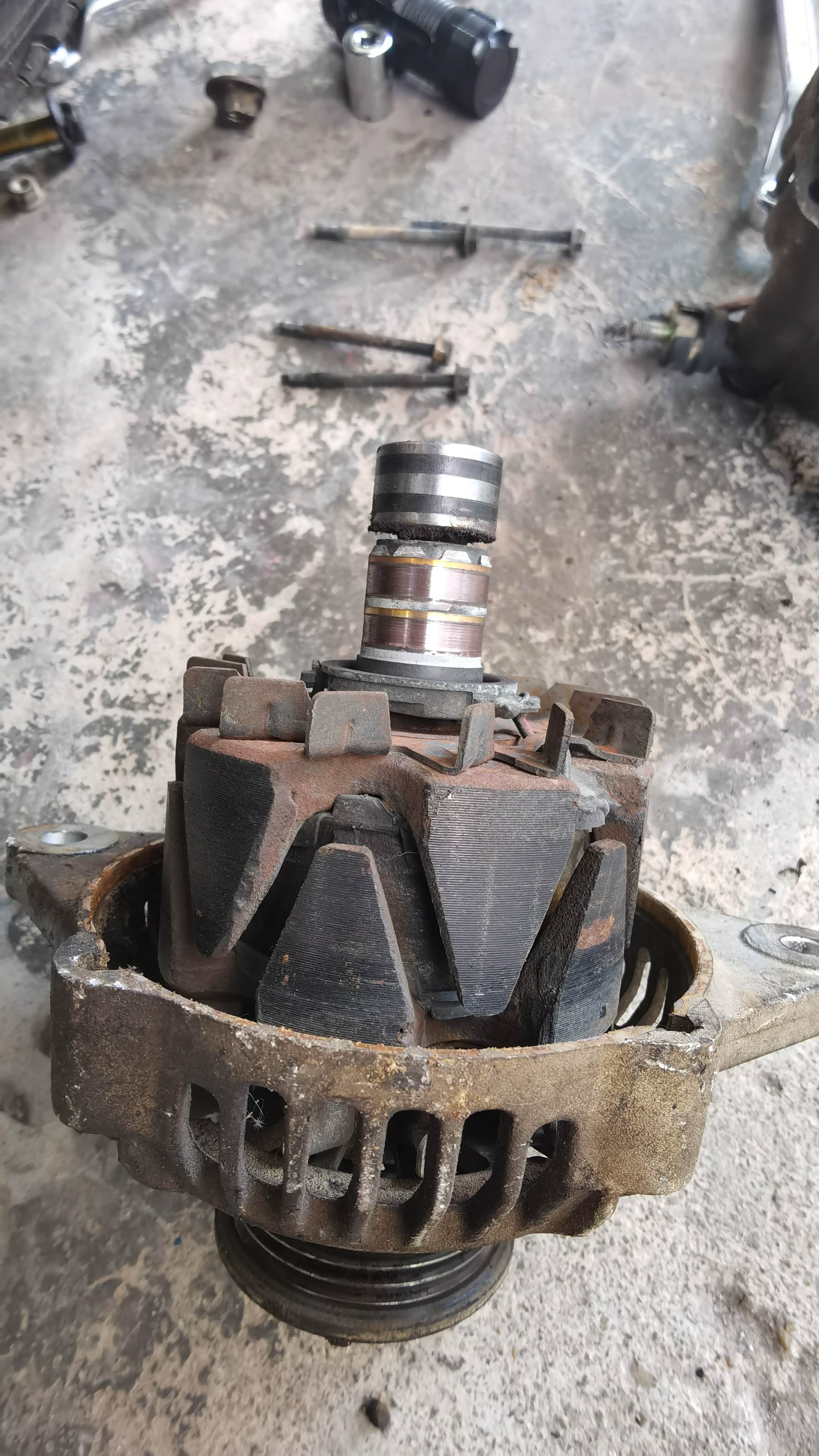

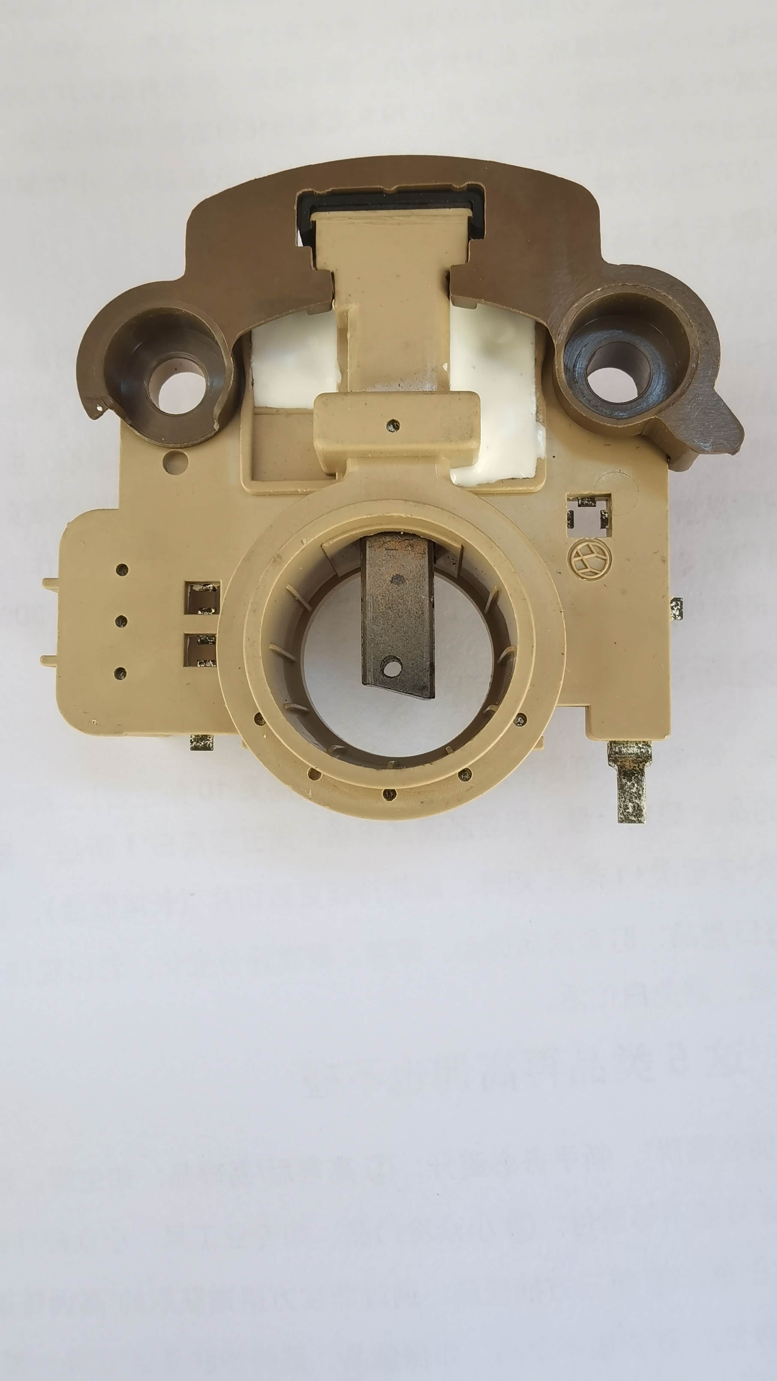

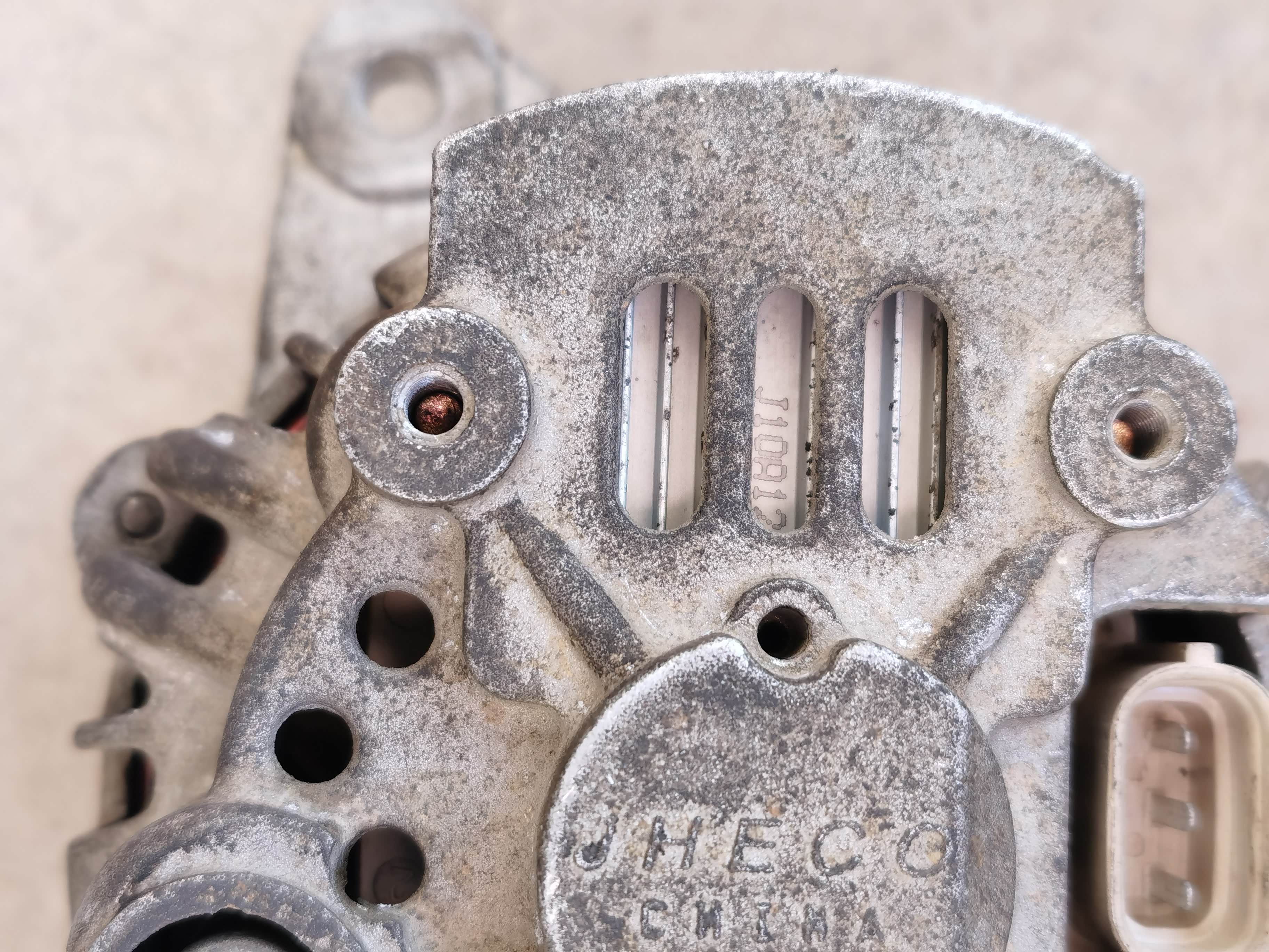

发电机拆开发现调节器并没有虚焊,以为肯定是调节器坏了,所以换了调节器就直接装车了,谁知道装上车之后打开电门,电池灯竟然不亮,启动发动机,加油门用万用表测电池电压发电机依然不发电,没办法又得把发电机拆下来,这次拆开线圈,重点检查二极管等各部件

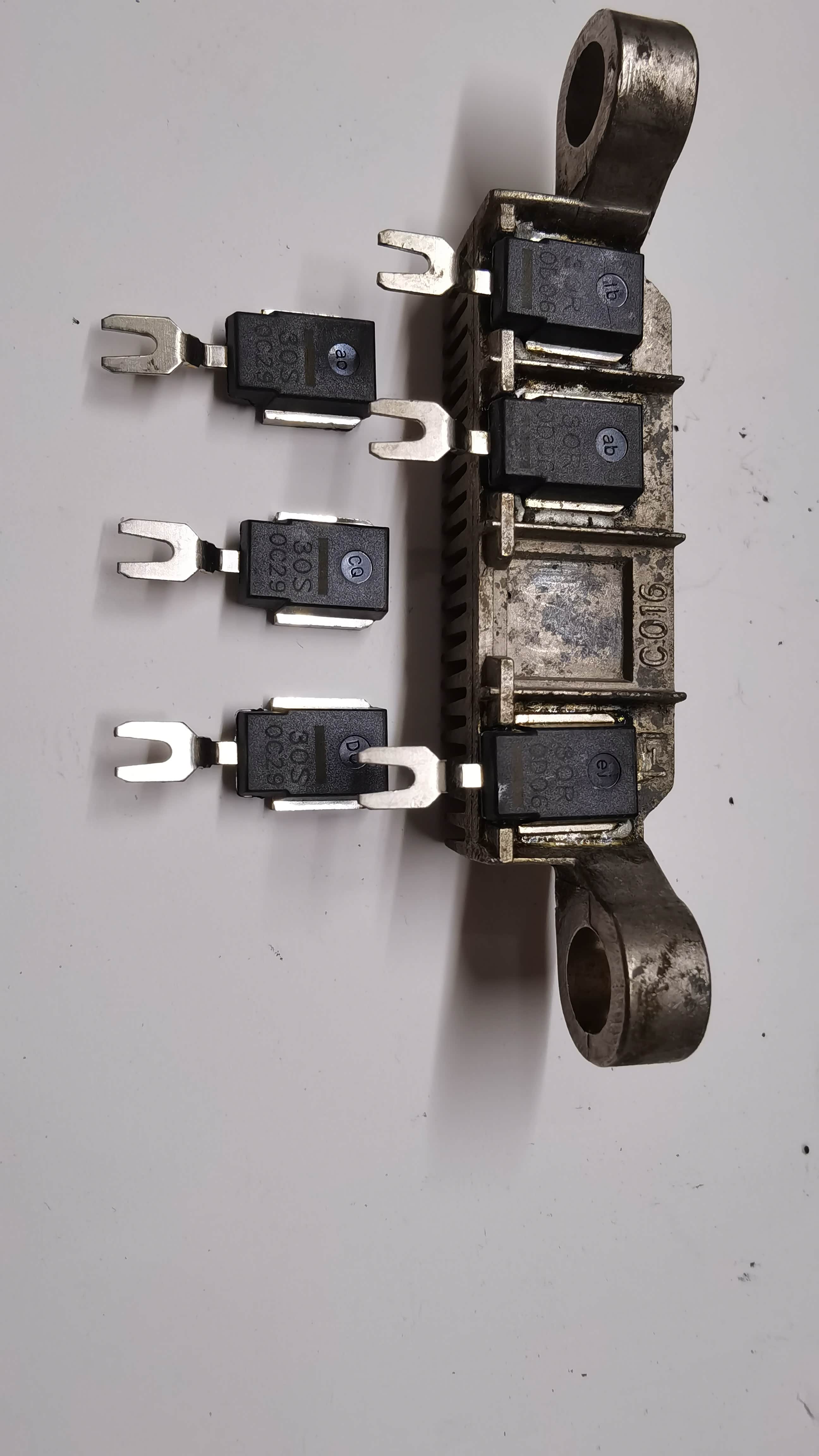

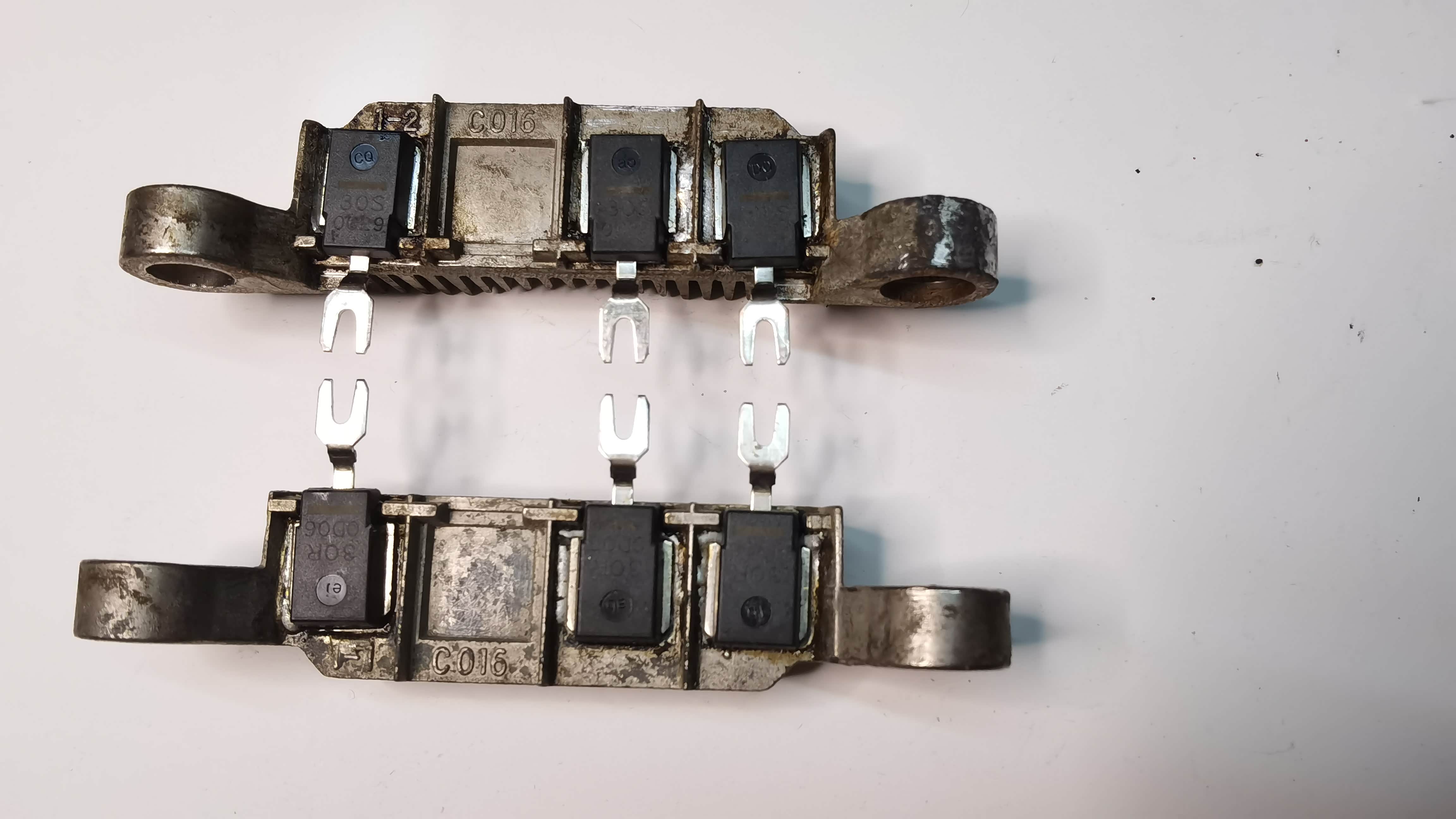

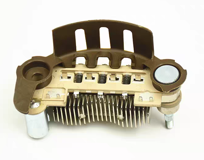

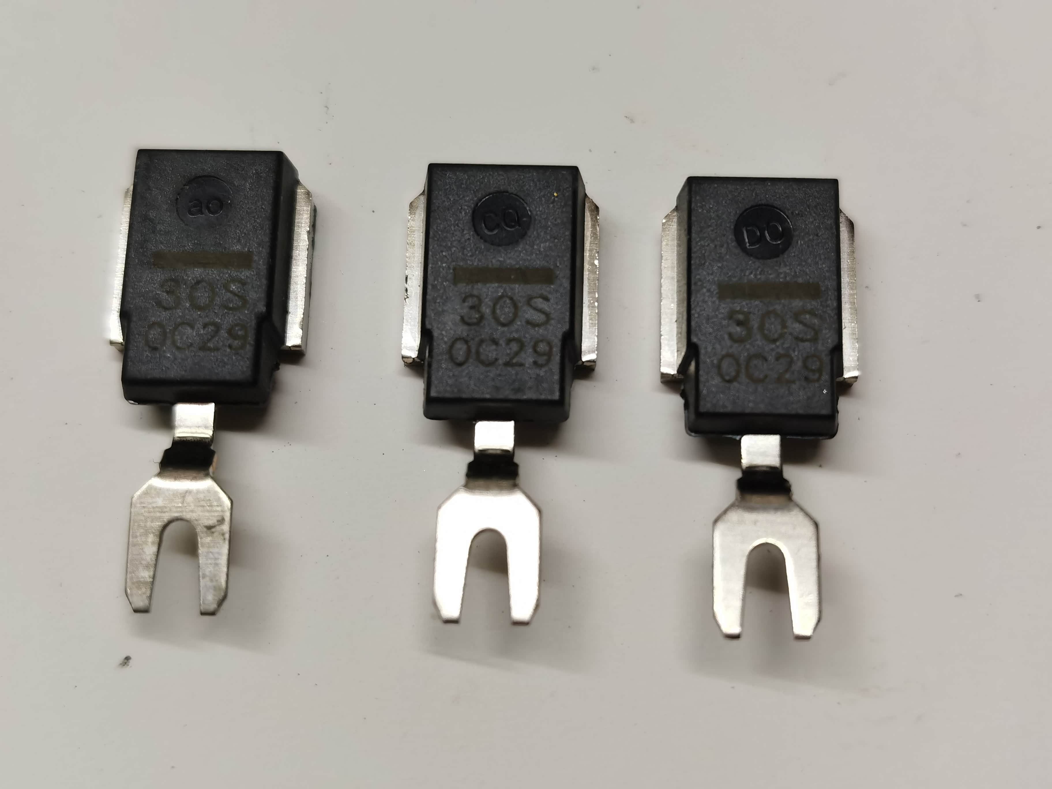

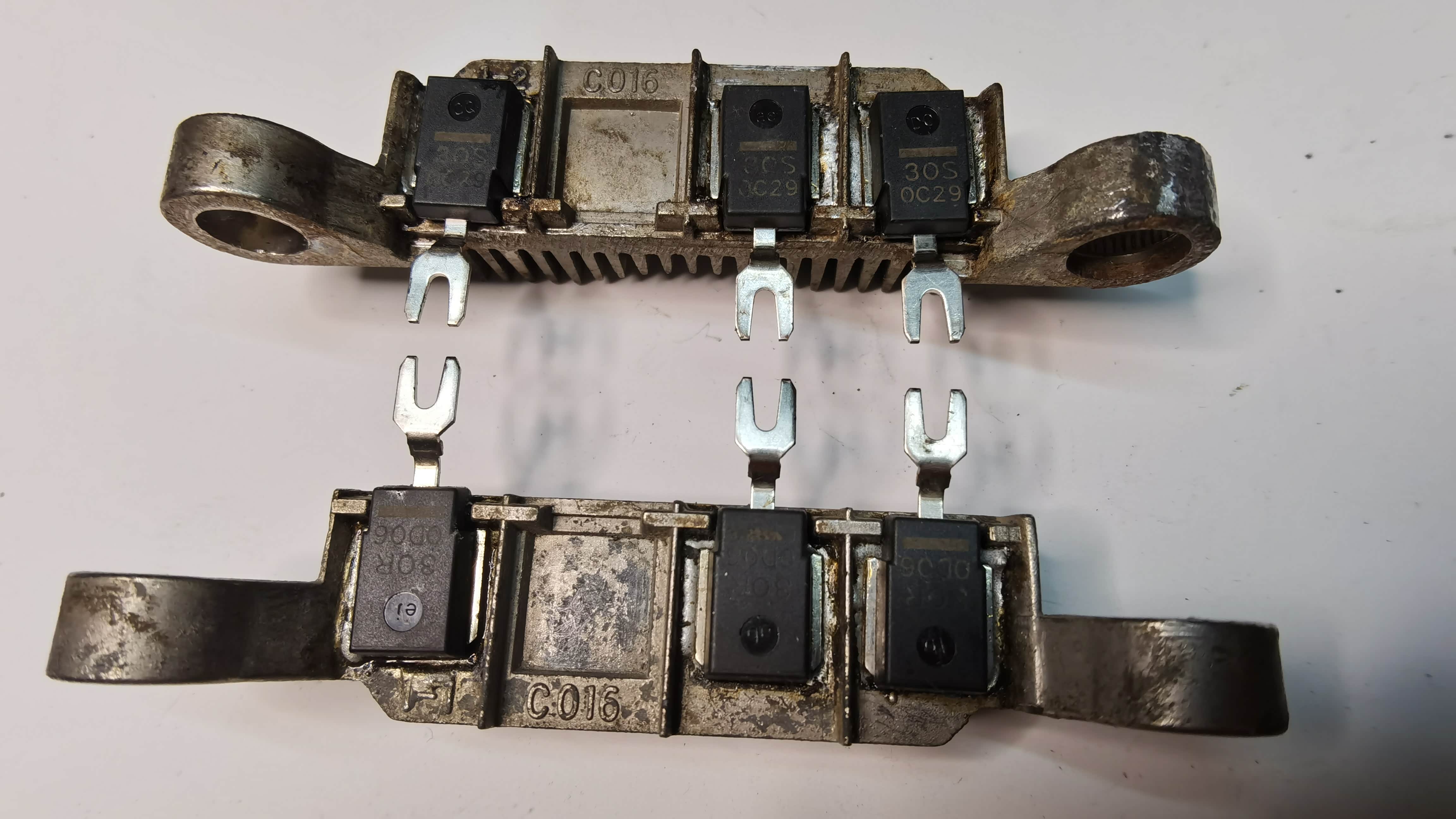

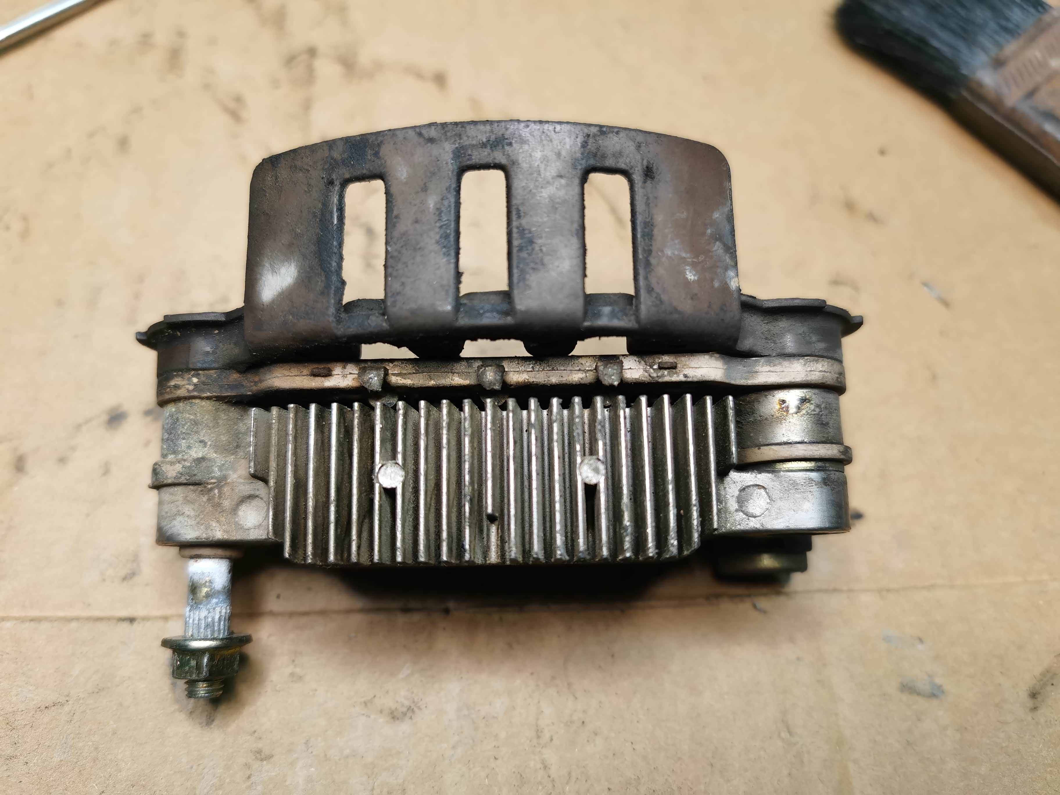

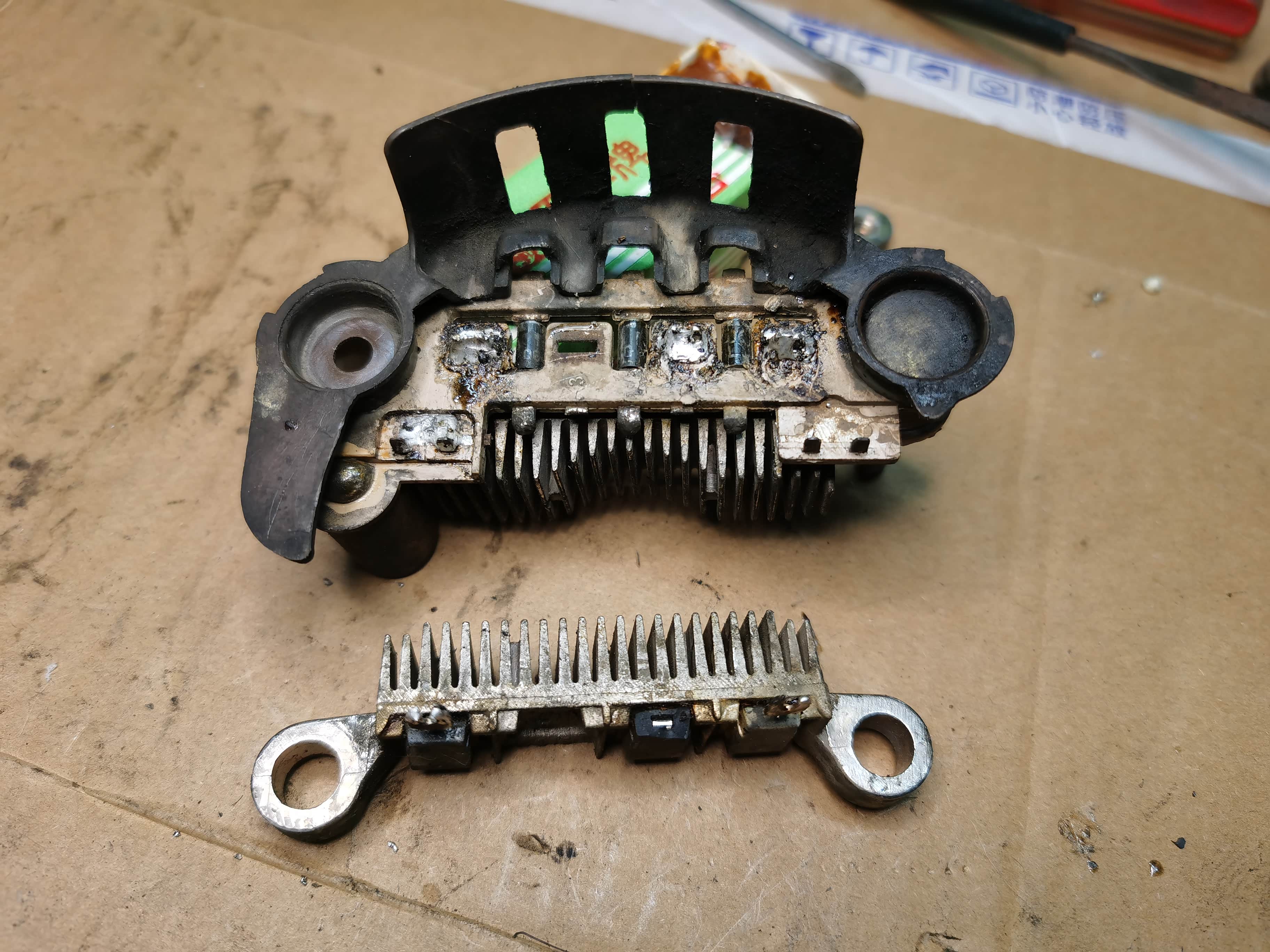

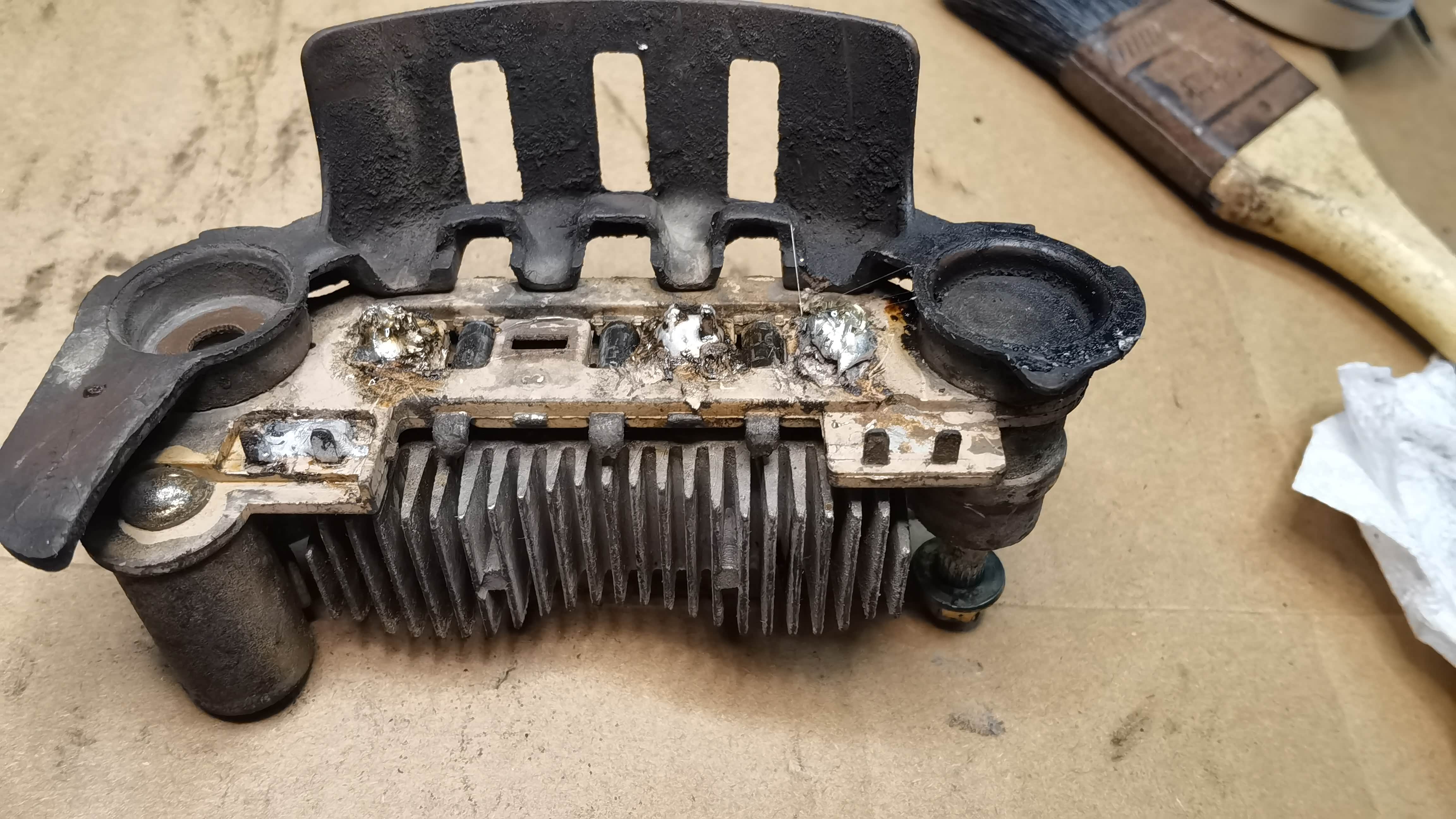

 天呐,负极三个二极管一个击穿,两个性能不良,难怪不发电ahl_沮丧,正极输出的三个二极管也有不同程度的反向漏电,在某宝搜了一圈,根本没有这个二极管卖,只有这个二极管模块30多块钱,但这个模块的二极管引脚是没有叉口的,判断这个二极管不是原厂的,所以还是想找到原厂类型的二极管更换,
最后在鱼塘找到了一个卖家库存有这种二极管,正负六个二极管包邮费花了20块,收到马上更换好

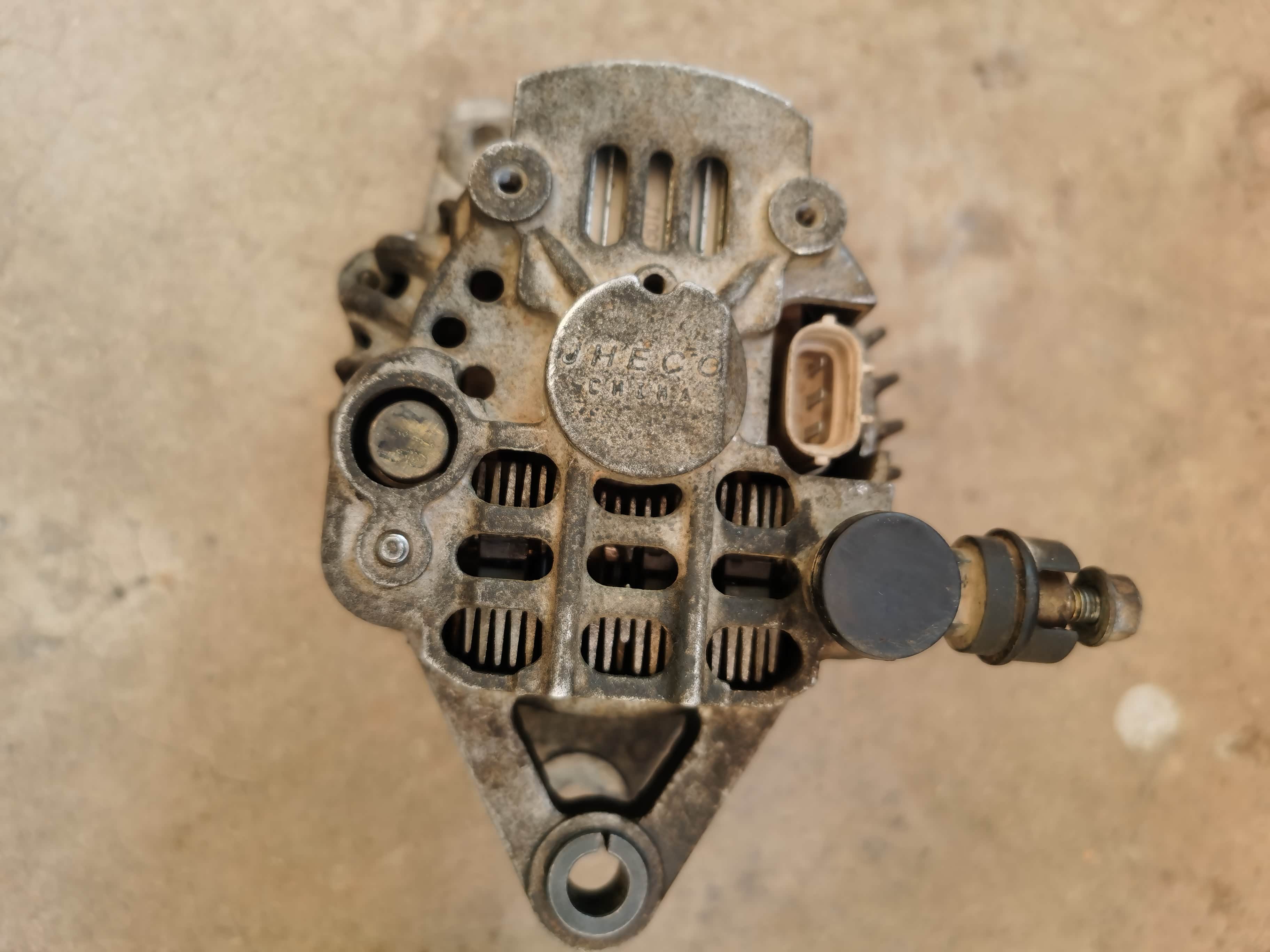

换好二极管装好发电机

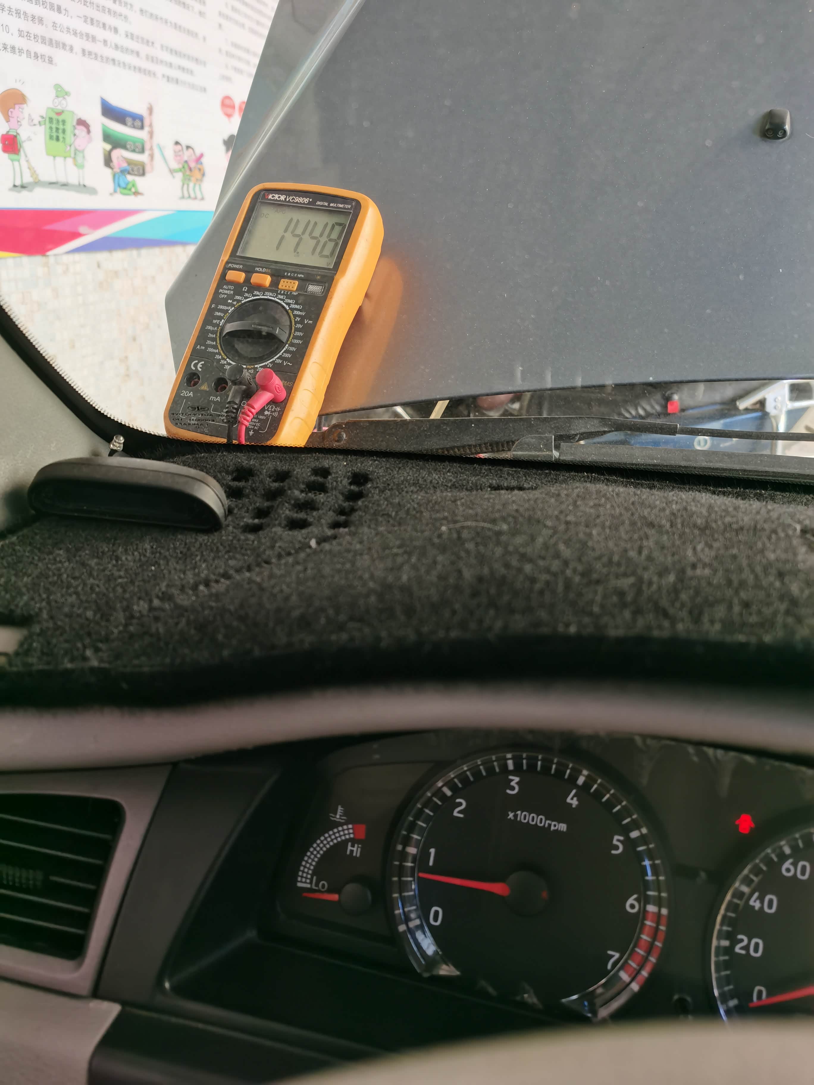

发电机装车,紧张的打开电门ACC,电池灯亮起,启动发动机电池灯马上熄灭,用数字万用表接在电池两端测量发电电压
怠速700转的时候电压都有14.5,加油门也是14.53,总算正常了!到此困扰两年多的电池灯时亮时不亮问题彻底解决,原来电池灯暗亮的时候发动机怠速发电电压不足,汽车音响经常是有杂音,原来这个问题也是发电机二极管不良导致的,现在修好发电机这个故障也消失了。小五陪伴我风雨15年,总里程才6万多公里,很多朋友叫我拿去置换新能源能补贴2万,但本人用车需求不大,一直没换。平时也就是节日或过年回乡下偶尔用用,在市里上班用不上,上班用本田PCX
