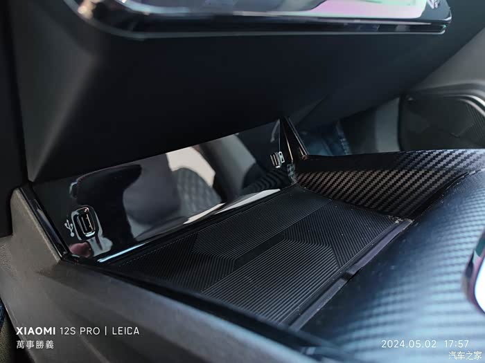

首批车的尊享以上版本此处平台为无线手机充电处,左侧U***为连接U盘插口,右侧为充电接口。

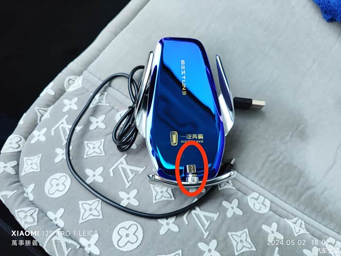

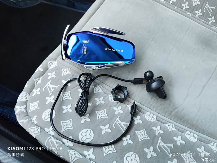

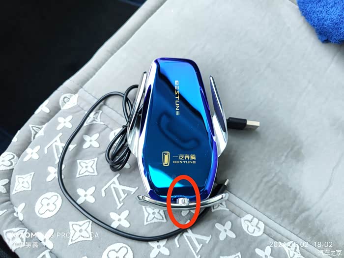

取出一汽奔腾备品,蓝色的无线手机充电器,准备开始安装。
      这款无线手机充电支架为两用支架,手机有无线充电功能的直接使用,手机不具备无线充电功能的,可以在手机底部插入磁吸式插头后使用。
图中红色圈内为磁吸头连接处。
如图,不具备无线充电手机功能手机,先将磁吸头查收手机充电接口,然后放到支架上即可实现图中连接开始充电。磁吸接头有三种,可以为各种手机充电。

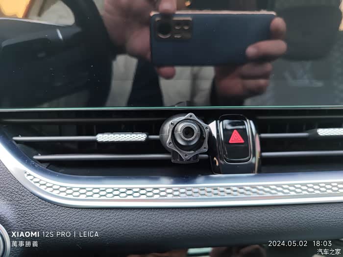

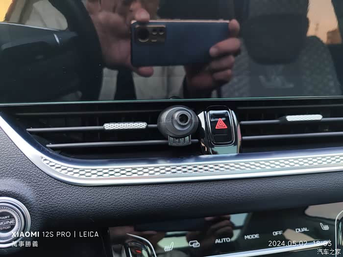

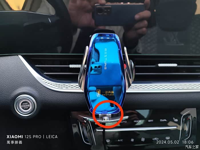

充电支架采用的是出风口安装方式,首先将接口按开卡在出风口处。
然后将固定螺母套进固定圆形头内。
将支架背部安装孔对准插入圆形固定球内,然后拧紧螺母,完成固定。

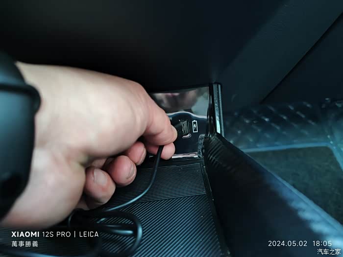

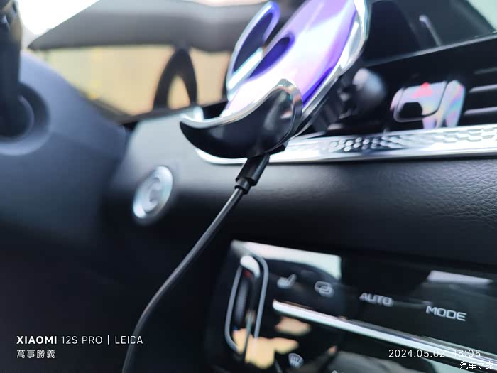

将充电线插入支架底部接口。
将充电线U***端插入车辆电源输出接口,完成支架安装。

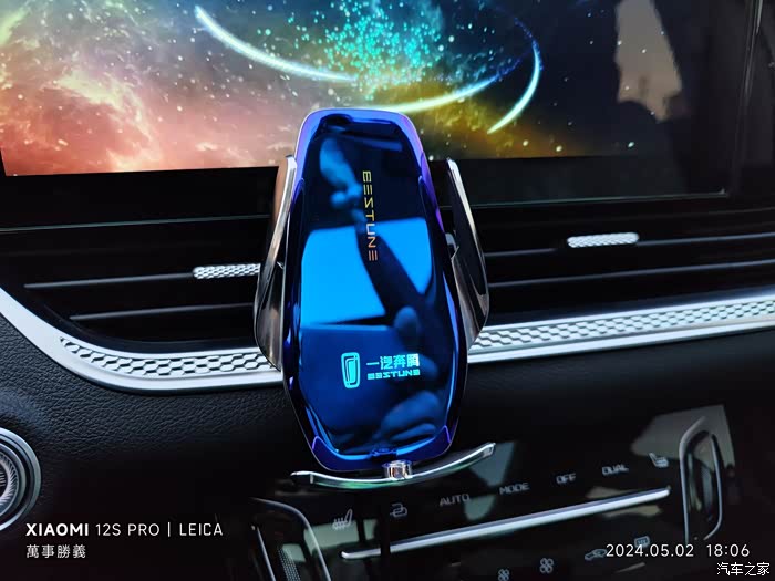

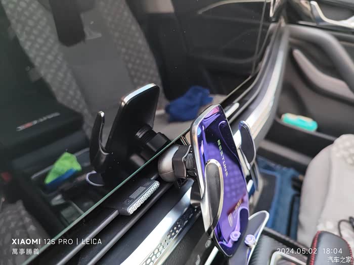

接通电源试验一下支架是否好用,电源接通瞬间,世界之窗车标和一汽奔腾点亮,将手机放到支架前,自动打开,放上手机自动锁紧,取出手机时需要按动支架背部顶端打开支架。
为了适用更多的手机,之家底部有三挡高低调节,如图中红色圈内所示。
      经过一段时间的使用,此次加装给日常用车带来了很大方便,首先可以在行驶途中随时给手机充电,到手取放很方便;其次在长途出行或者市内需要使用导航时可以随时使用手机导航,实现红绿灯读秒设置;然后是实现了车载手机无线充电功能,而且充电速度还不错;最主要的是免费的!
