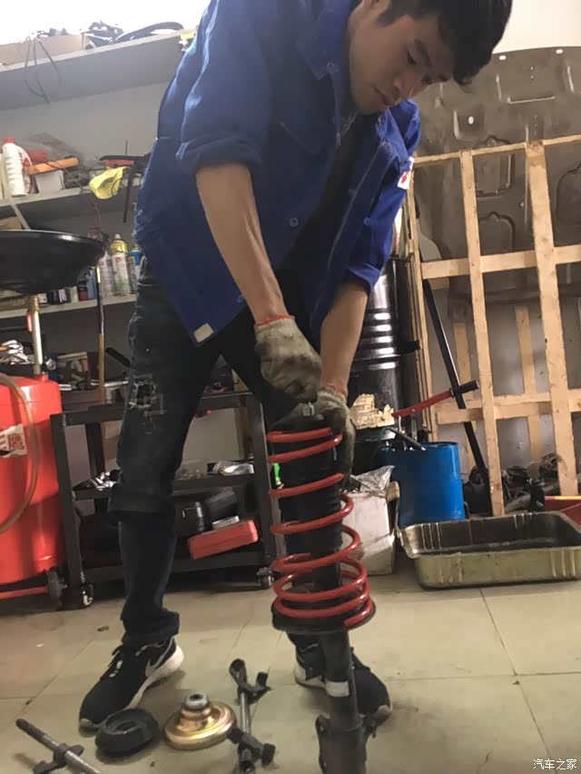

前避震难拆,要用工具。
张师傅是铃木四儿子出身,现在经常帮人改铃木。
上身后还开出去试了一下,没有异响,轻微跑偏。
