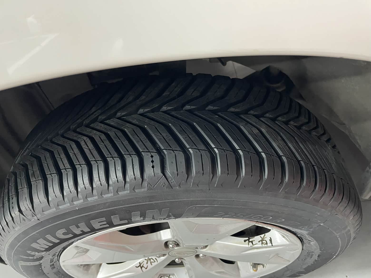

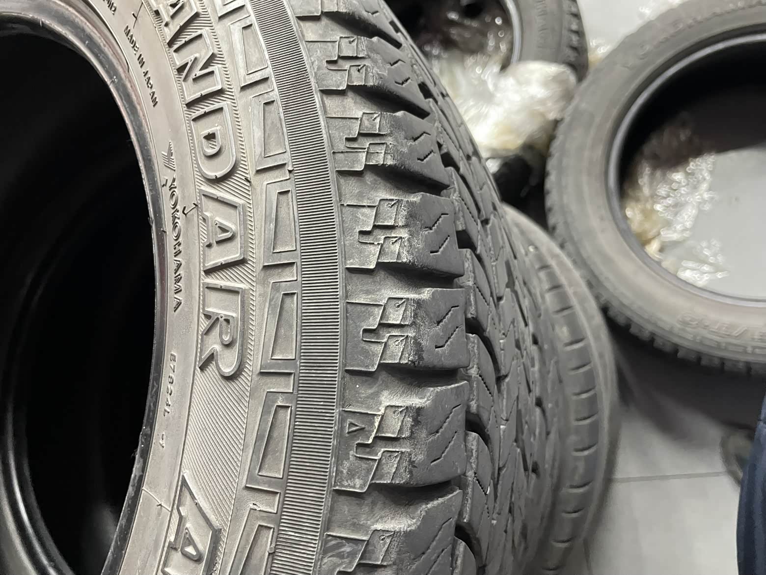

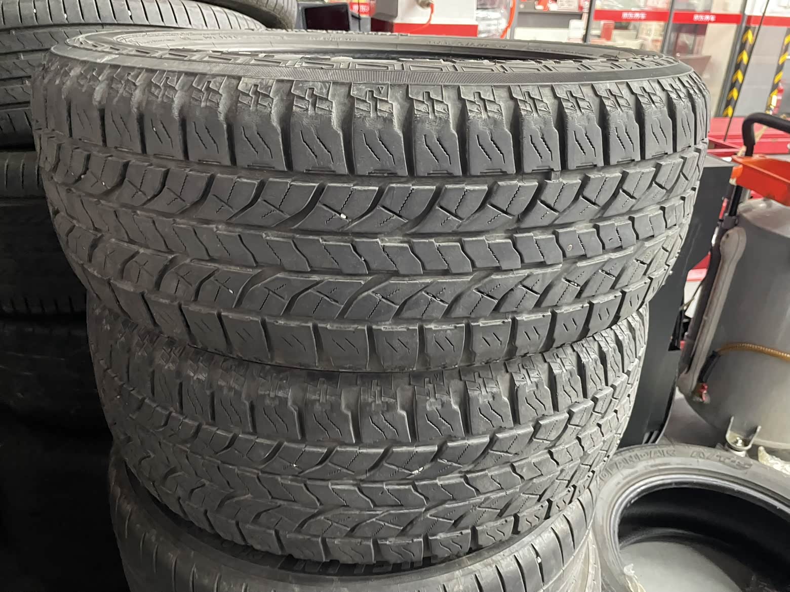

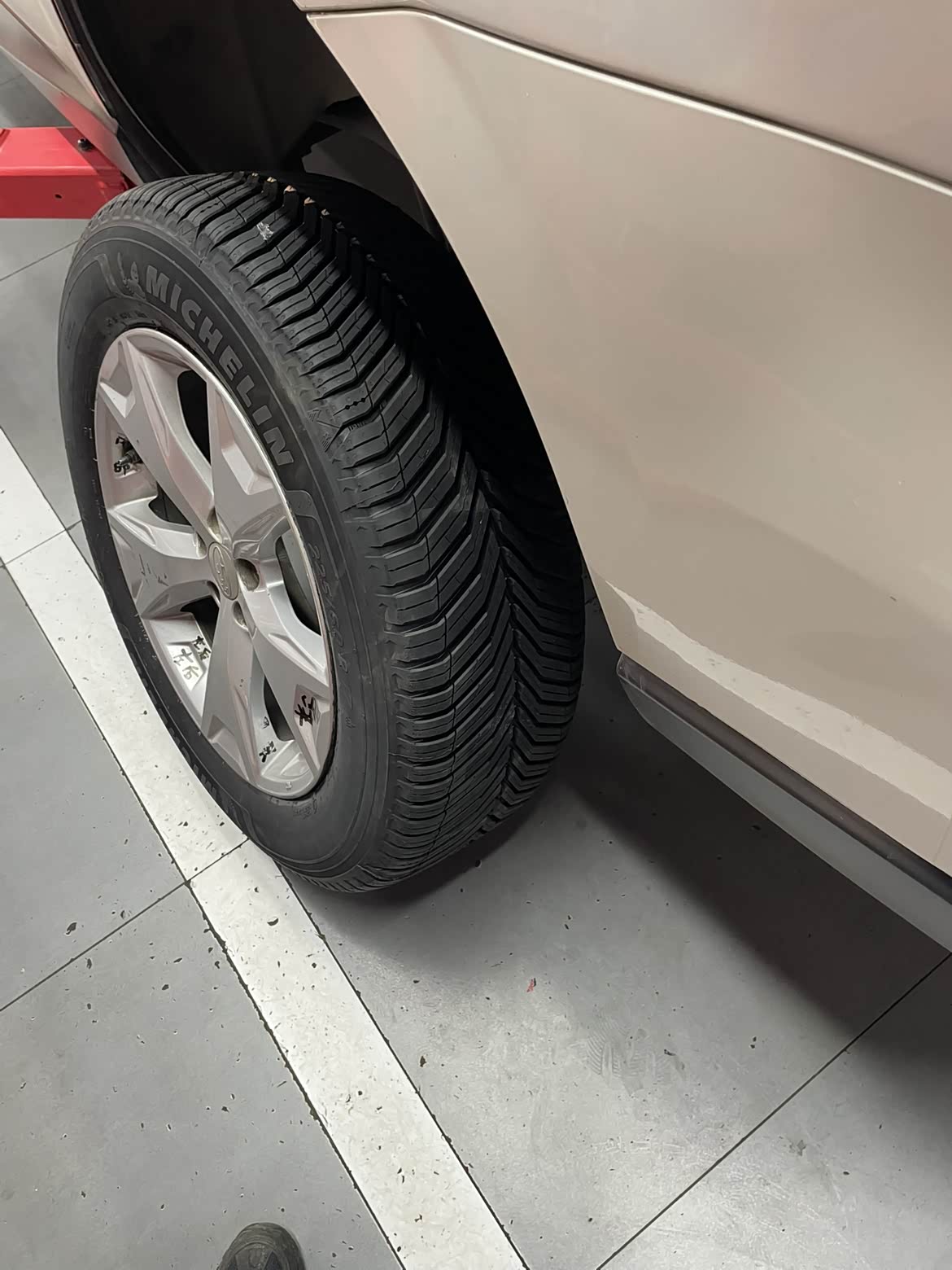

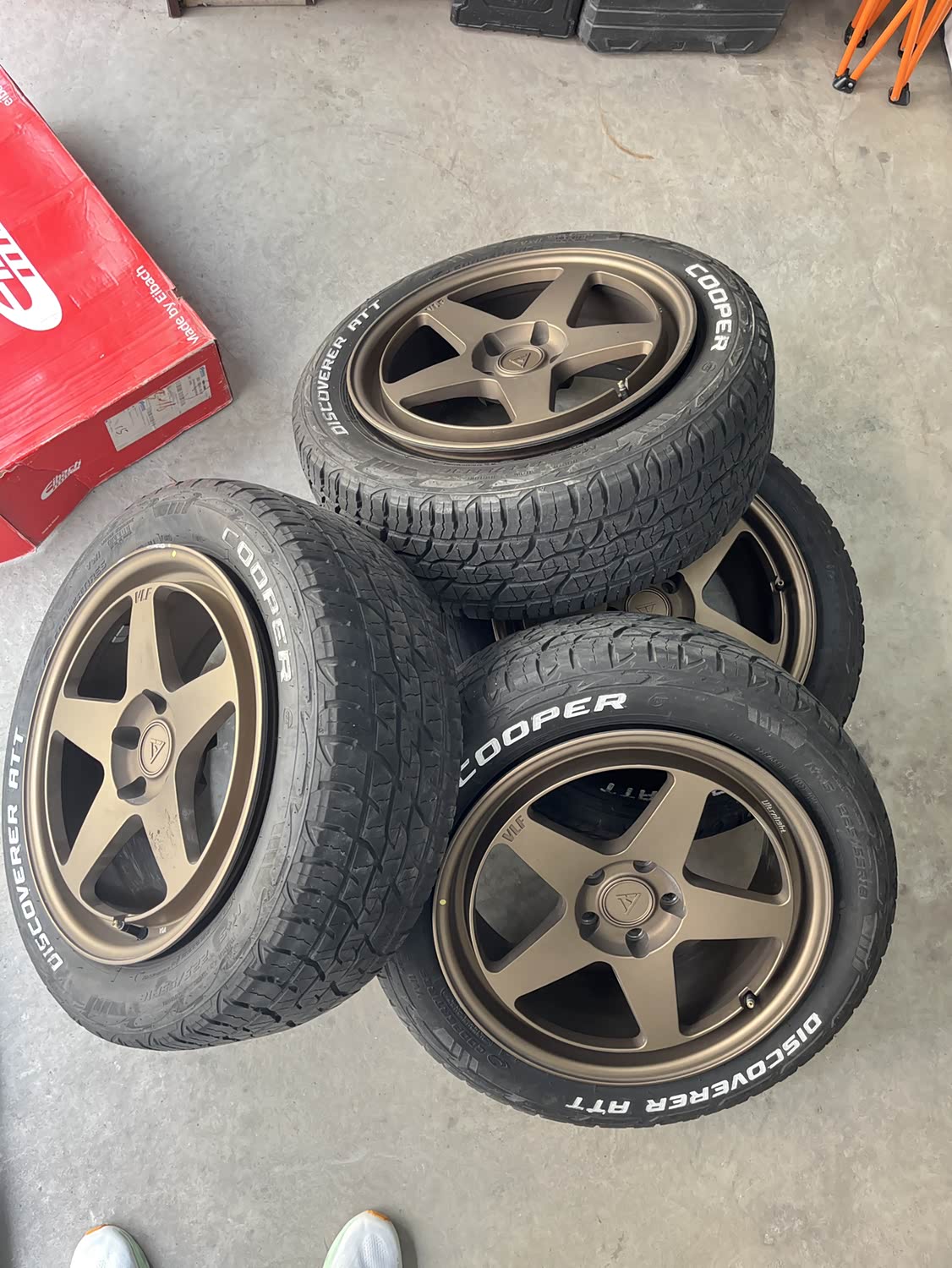

换AT胎。一群玩斯巴鲁的朋友推荐我换

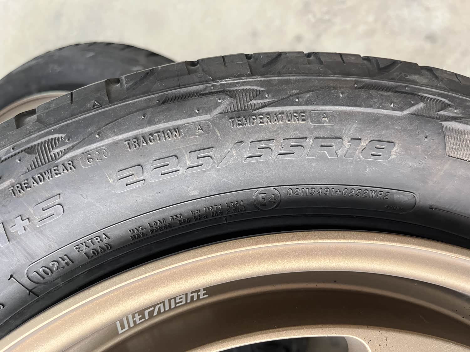

看网上是轿车用的同型号轮胎不知道森林人能用吗?

如果同规格,确实是SUV版的比轿车版的耐操,还是宁愿多花一些,买个放心。毕竟买了森林人的人,哪个没有去外边浪的花心?
关注到森林人原车配的飞劲轮胎是非对称花纹,选轮胎时我会按照原本配置更换。
