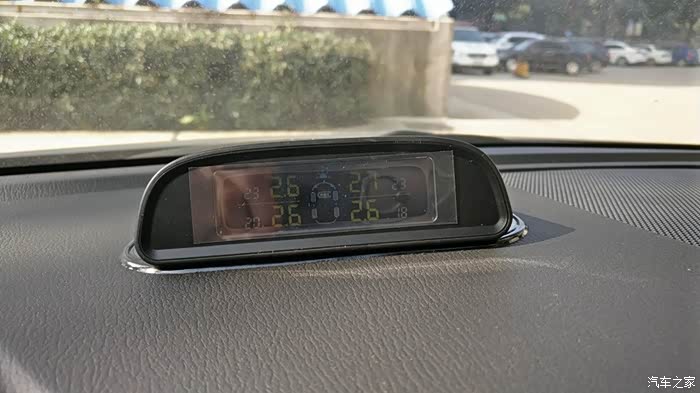

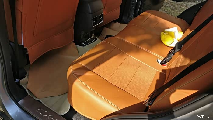

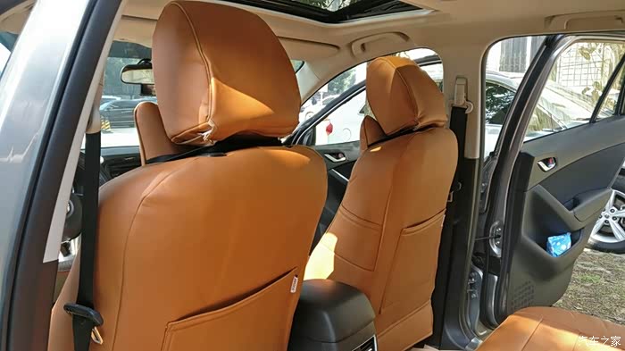

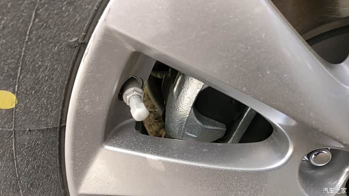

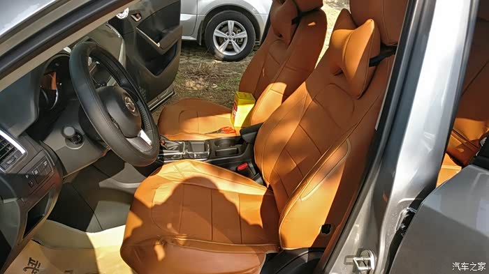

    三、改装篇。都市版性价比很高,但缺少倒车影像、胎压监测、蓝牙电话、车顶行李架、真皮座椅、定速巡航等功能,我看好这辆车的原因主要是因为三大件,变速箱AT我喜欢,比双离合、CVT靠谱多了,悬挂成熟稳定,发动机自吸省油耐用。我的第一台车比亚迪所有功能都原厂就有,但质量伤了我的心。总结出电子产品多了都不靠谱、故障率高的感悟,所以我会选这款车。提车是去年底,大概订车半个月就通知我提车了,还是比较神速的。提车当天下午就开始了第一项改装胎压监测,买的伟力通T6C,一个小时搞定,心里安稳多了。我发现马自达不爱装配胎压监测这点要批评。看还有时间又跑到另一家加装皮座椅套,是一家洗车店,淘宝卖家都给我安排好了,装的比较费劲,特别是后排需要把后备箱拆掉才能安装,花了两个小时才安装好,这颜色卖家叫卡宴棕,自己喜欢就行了,几百元钱能用几年就够本了。

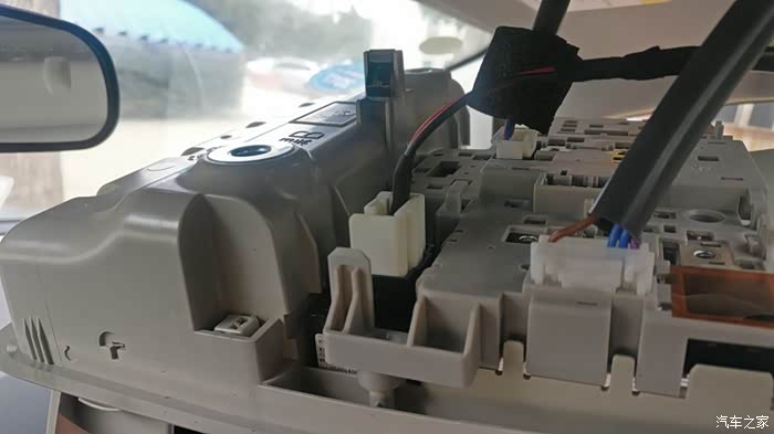

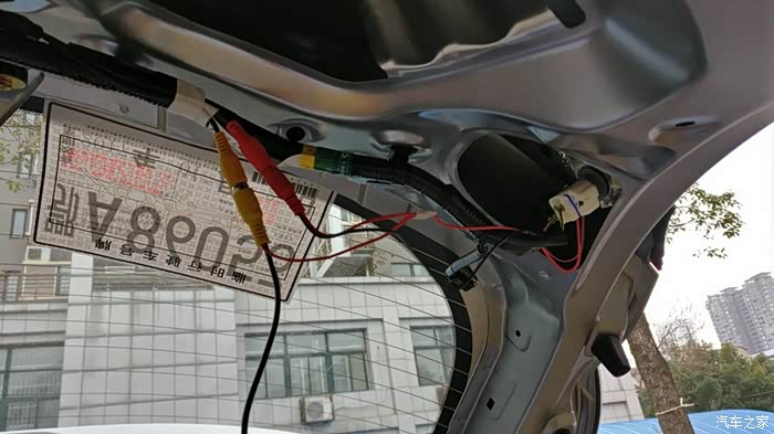

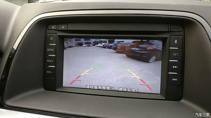

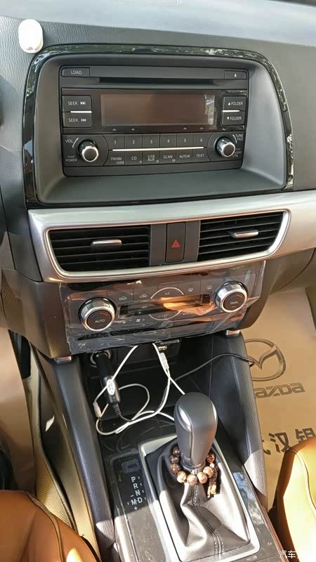

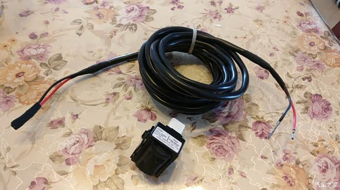

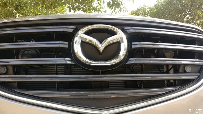

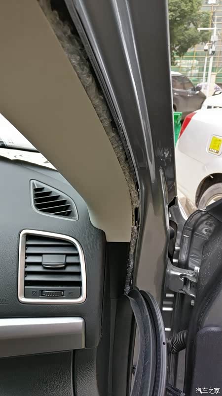

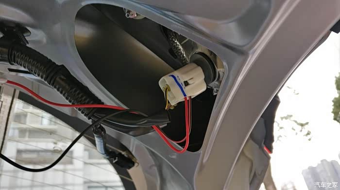

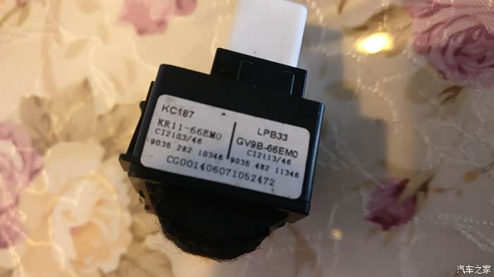

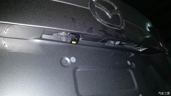

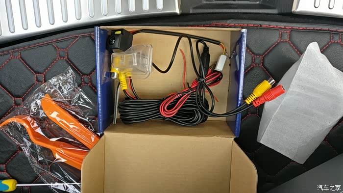

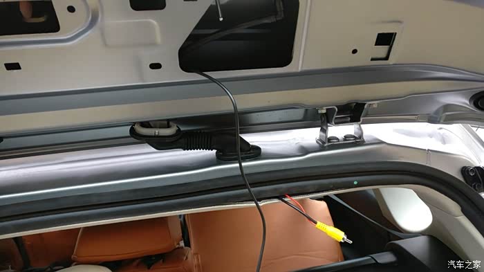

    老婆开了半个月说车挺好开,不过还是希望有倒车影像和车顶行李架,这样看着才像个越野车。于是我又开始折腾,中控多媒体车载的我觉得用的最多的就是倒车影像,其次听音乐和收音机,所以我要求不过,闲鱼上淘了一套原厂精英屏带导航模块、GPS天线、TF卡、外框全套几百元钱,又买了倒车摄像头和原厂蓝牙麦克风,使小五具备了视频、音频播放,倒车影像、蓝牙通话、导航等功能,满足了。特别说一下淘宝买的兼容摄像头,我买的是号称超级夜视版的,芯片是3089,一百元左右这是能买到的最好的方案了。火车头和一谷摄像头用的是SONY CCD,但价格要400左右,我实际使用后感觉3089够用了。我把麦克风、倒车影像、行车记录仪走线全部都走右边,但发现有异响,后来加了减震材料消除噪音,最难走的是倒车影像的线,有个莲花头太粗不好穿线,其次是蓝牙麦克风的线,太粗了走起来也费劲。

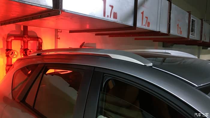

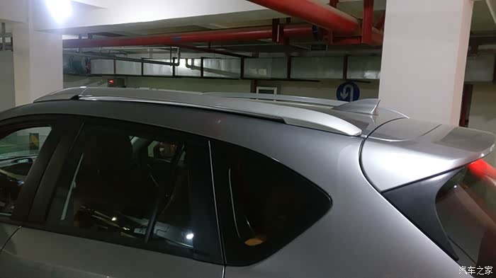

    车顶行李架我看了奥迪等很多车型都是一体的,看不到接缝,但马自达原厂的行李架就是这样,确实不美观。加两根棍给我上牌验车造成了麻烦,非要让我把行李架拆掉才能拍照,无奈又费劲拆除。我感觉如果非要用车顶行李架还要加个行李框才能用起来,否则纯粹就是摆设。

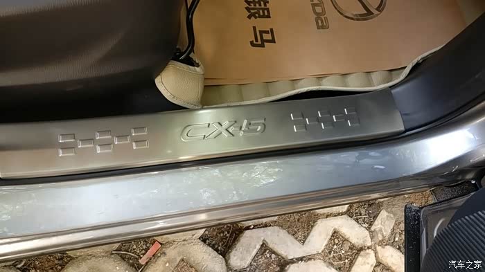

    其他还有些门槛条、挡泥板等装饰说说心得。门槛条只装里面的就行,外面的安装会磨掉油漆,所以我用的犀牛皮。挡泥板安装必须要用加长胶钉才能固定,原厂的固定不了,某宝上有一家卖的挡泥板送加长胶钉,不送的不要买,我就是后来又买了加长胶钉才安装成功的。

安装胎压监测
伟力通T6C彩屏胎压监测
内置胎压

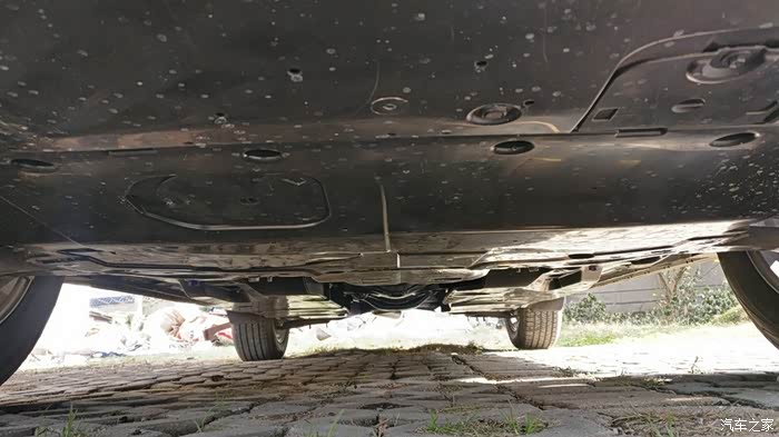

底盘平整
无锈迹

皮座套
用柚子皮、竹炭等除味

原厂麦克风和线(太粗)
麦克风

摄像头全家福
摄像头取电(刹车灯)
走线
最难走线处
垫隔音材料
安装成功

无缝安装
行李架
帅吧!

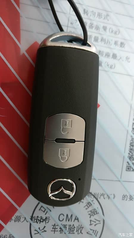

钥匙求认证
