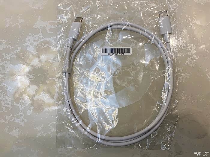

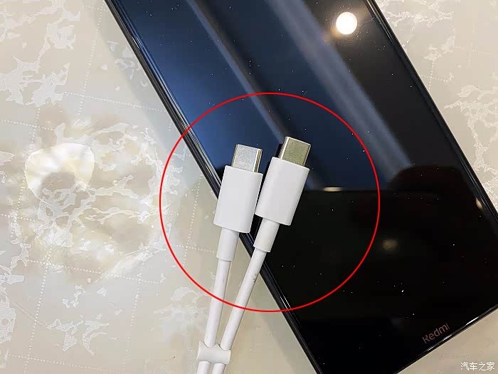

GLC买回来,这么大的屏幕,音箱效果又这么棒,想着有时在车里等人放个电影或者综艺看看多爽,结果发现直接USB-C接转接线+U盘,测试:avi、rmvb、MP4等等格式都不支持播放视频画面,仅能听到视频格式里面的音频,楼主是个喜欢研究捣鼓的人,以前十几万的车都可以,为什么这么贵的车不行?<br/><br/>结果通过好几天的研究终于实现了,下面写出来分享给大家。其实没什么技术含量,有些东西也是网上查的别人的资料。不过既然自己实现了,也分享给同样需要的朋友,说明咱们2020款GLC是可以播放视频的。友情提醒,不要在开车的时候播放视频哦~会影响安全驾驶,容易发生交通事故的,一旦发生交通事故,本帖不负任何责任哦!<br/><br/>下面来讲一下具体是怎么实现的,首先准备:<br/><br/>1,安卓手机一部<br/>2,2020款奔驰GLC专用的双C连接线
这是我们2020款专用的双C线
注意看接口,和普通的数据线不一样的。

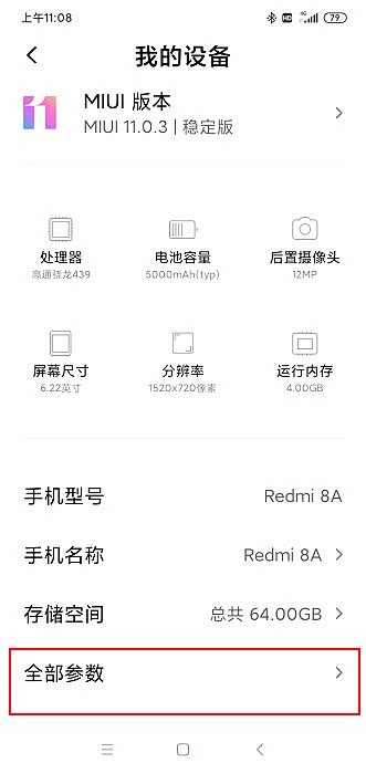

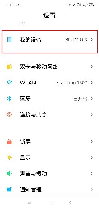

1,打开手机--设置--找到我的设备(如图红框点击进入)

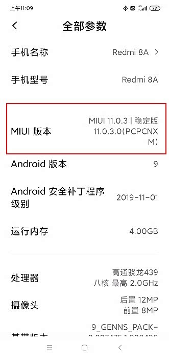

2,进入我的设备后,打开全部参数(如图红框点击进入)
3,找到安卓的版本号(如图红框点击进入)多点几次直到提示开发模式已经开启

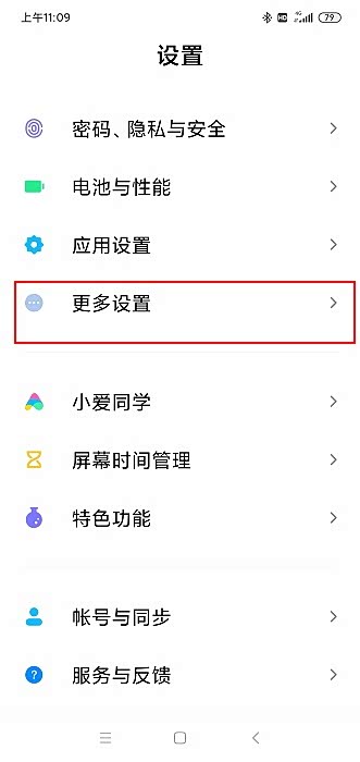

4,再后退一步,找到更多设置(如图红框点击进入)

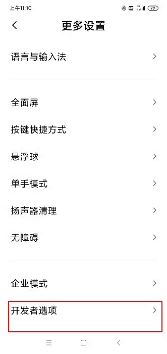

5,进入更多设置后,找到开发者选项(如图红框点击进入)ps如果这步没看到开发者选项,重复第3补的操作,直到开发者选项出现。

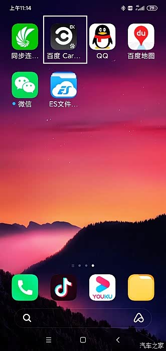

以上手机上的基本设置,是设置好了,然后去应用市场下载一个百度的carlife。下载完成后打开carlife。
百度carlife
打开百度carlife

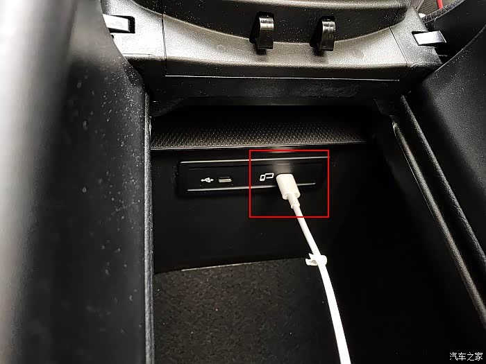

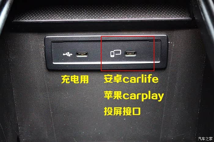

下面我们来设置我们GLC上的设置:<br/>1,首先找到2020款GLC的投屏数据接口在哪
如图,红框内的接口就是投屏接口,把我在网上买的2020款GLC专用的投屏线插入这个接口(注意2020款GLC专用的双C线是两端都一样,所以随便插哪一段都可以,另外一端留着一会连接手机,即可,暂时先不要连接,后面会告诉你什么时候连接)
如果插入这个接口,不要插错了,插错了,是无法carlife投屏的。

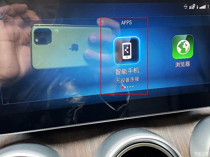

在汽车导航屏幕上向右滑,找到APPs点击打开
进入后看到智能手机,点击打开进入

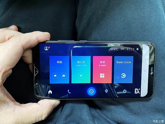

接着会弹出百度carlife的连接提醒,点击确定即可。
注意还会有一个百度carlife讲开始截取您屏幕内容的提醒,点击立即开始,这步其实才实现投屏。如果这步没点,只是单纯的carlife就不能播放手机上的其他内容,所以必须点。
连接上,液晶仪表会有提醒

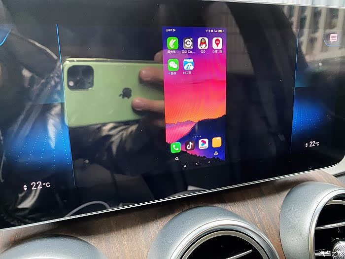

导航屏幕也会提醒,并且提示此画面。

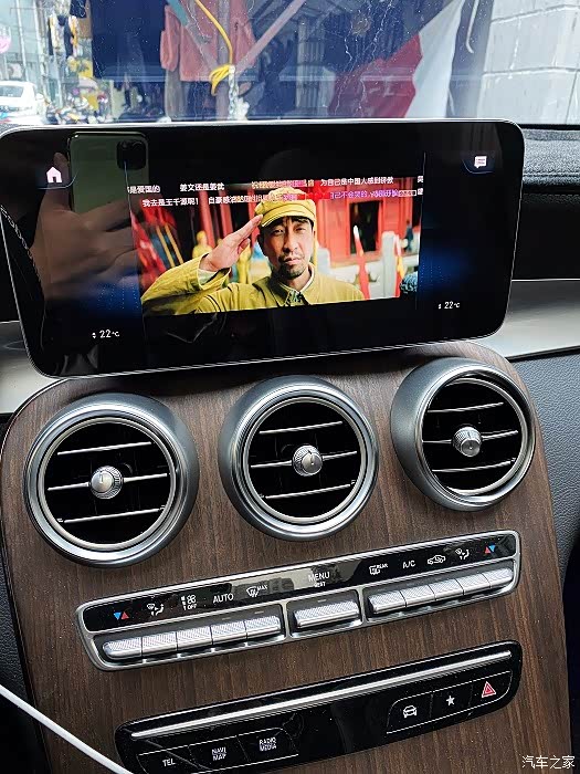

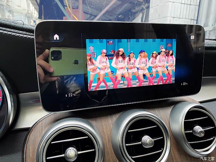

好了,现在就是投屏成功了,手机上能玩的,汽车都可以同步显示了,要全面就在手机上横屏全屏显示即可。

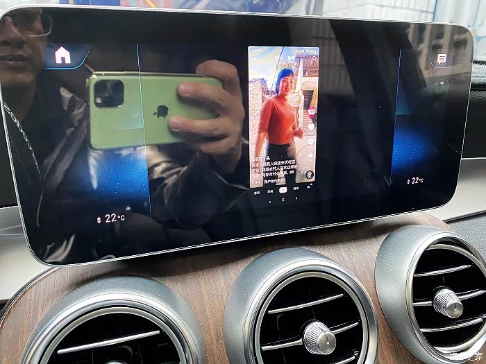

可以看抖音~哈哈
看大长腿~~~嘻嘻

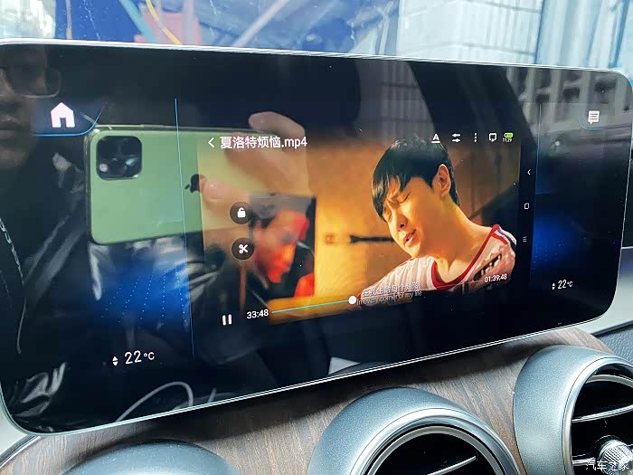

来部电影《夏洛特烦恼》看看,爽歪歪~~
来部电影《夏洛特烦恼》看看,爽歪歪~~

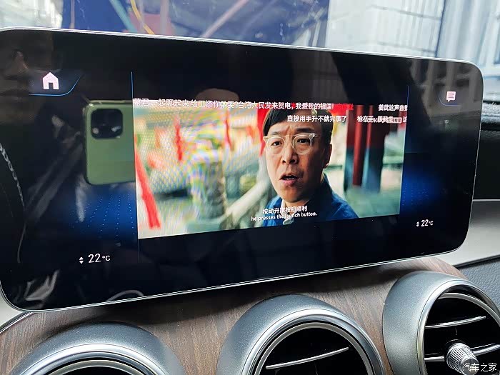

看部新片《我和我的祖国》
看部新片《我和我的祖国》
看部新片《我和我的祖国》
