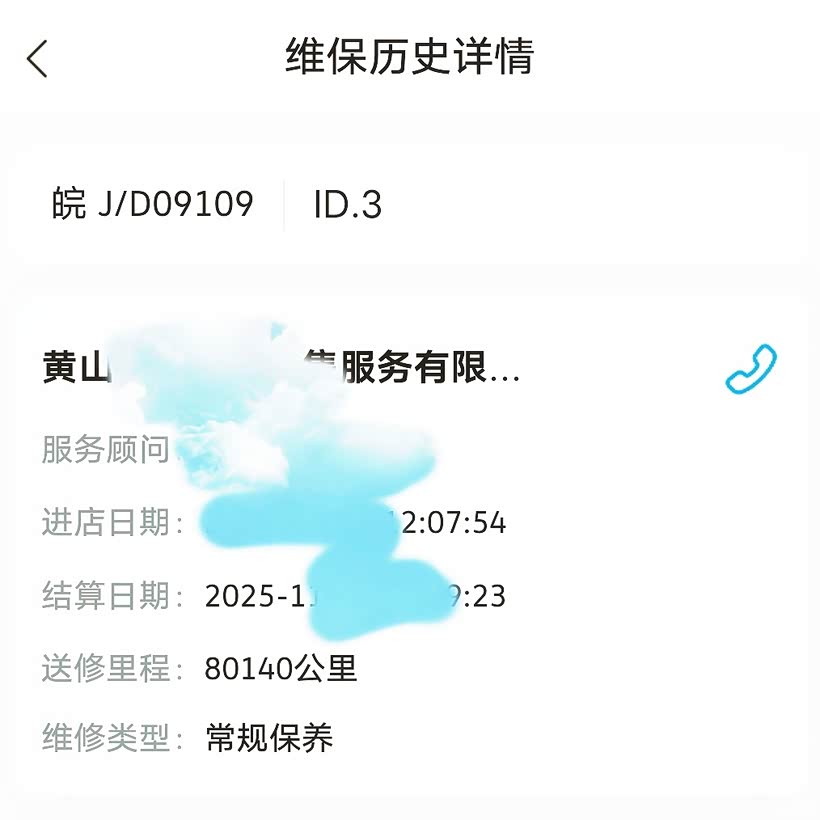

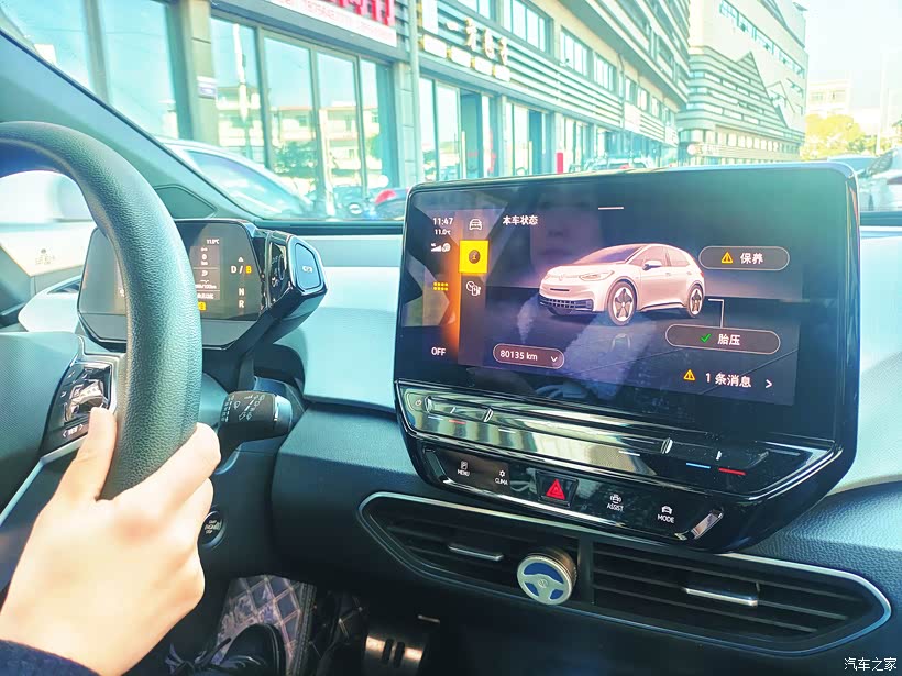

今天,是一个值得纪念的日子。我的大众ID.3,这位任劳任怨的纯电伙伴,仪表盘上的里程数显示“80140”公里。按照惯例,它迎来了生命中的第八次“体检”——八万公里常规保养。
这次保养,我决定像往常一样,全程记录,一方面是为了给爱车留下一份详尽的“健康档案”,另一方面,也希望能为广大的ID.车友,乃至所有新能源车主,提供一份真实、可靠的养护参考。

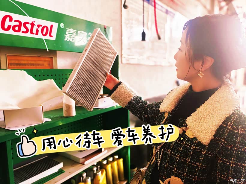

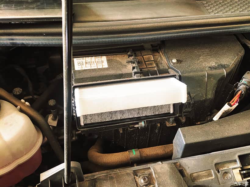

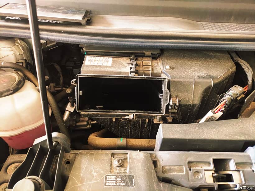

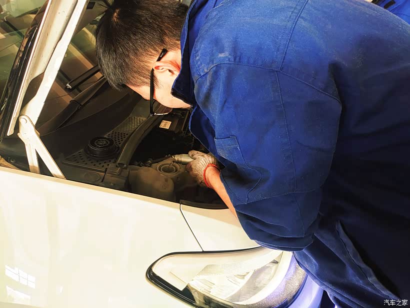

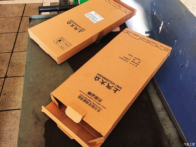

很多人觉得电动车保养就是“看看就行了”,其实不然。虽没有发动机机油、火花塞这些项目,但关乎行车安全、乘坐健康和三电系统健康的检查与更换,一样都马虎不得,这次保养,我直接选择了“双滤芯”套餐:花粉滤清器滤芯和异味及过敏原过滤器的更换。技师首先打开了前机盖,然后卸下副驾驶位手套箱下方的盖板,松开卡扣,取出旧的滤芯和异味过滤器,换上了全新的原厂件。

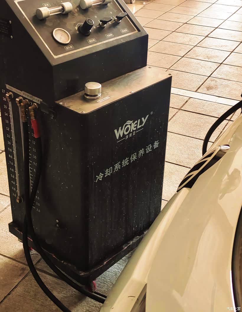

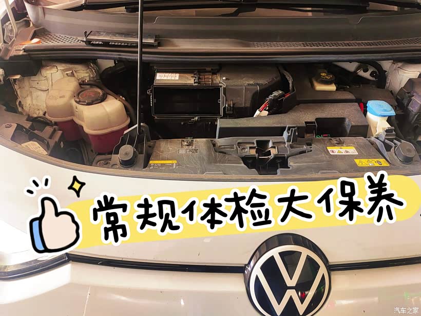

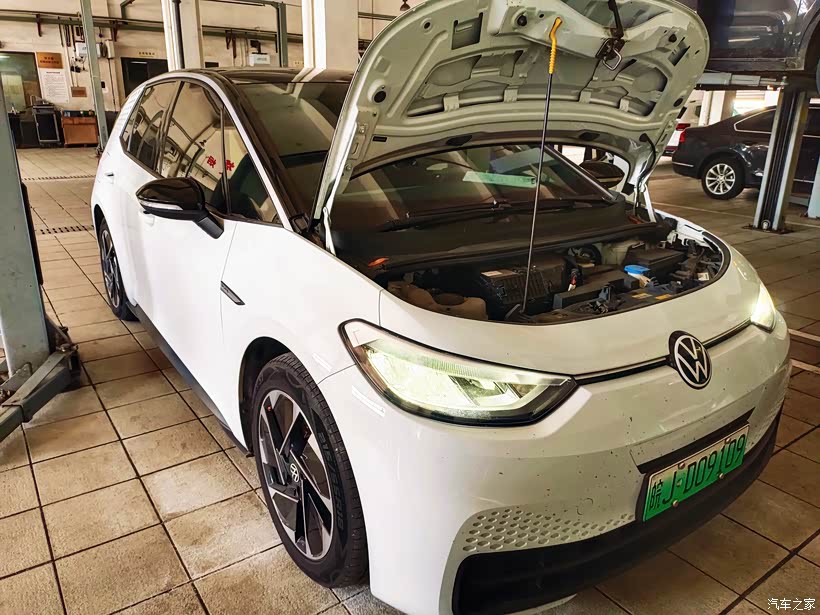

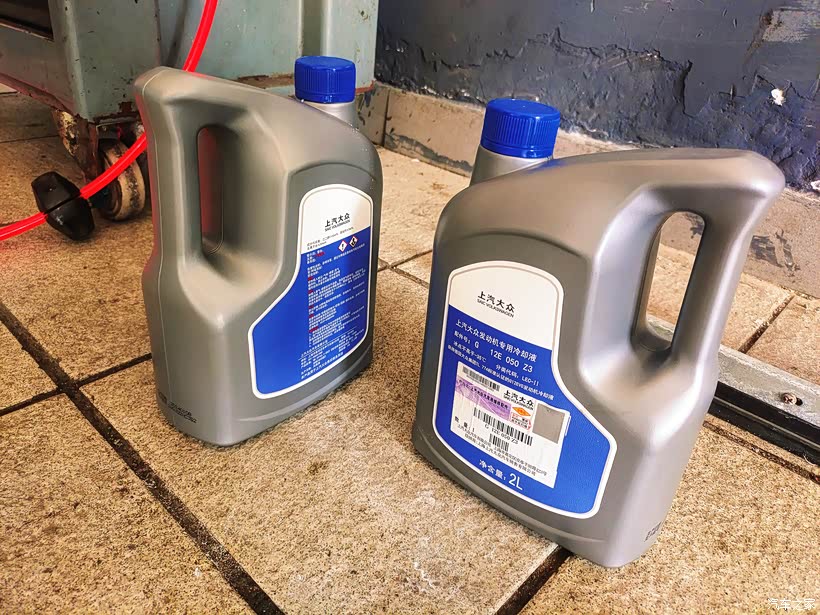

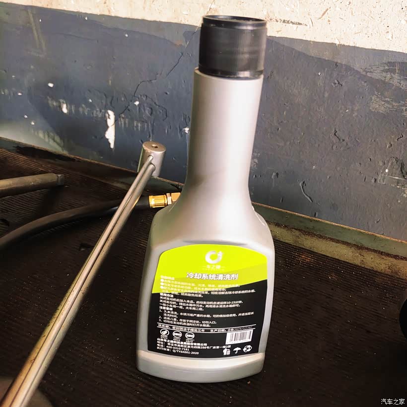

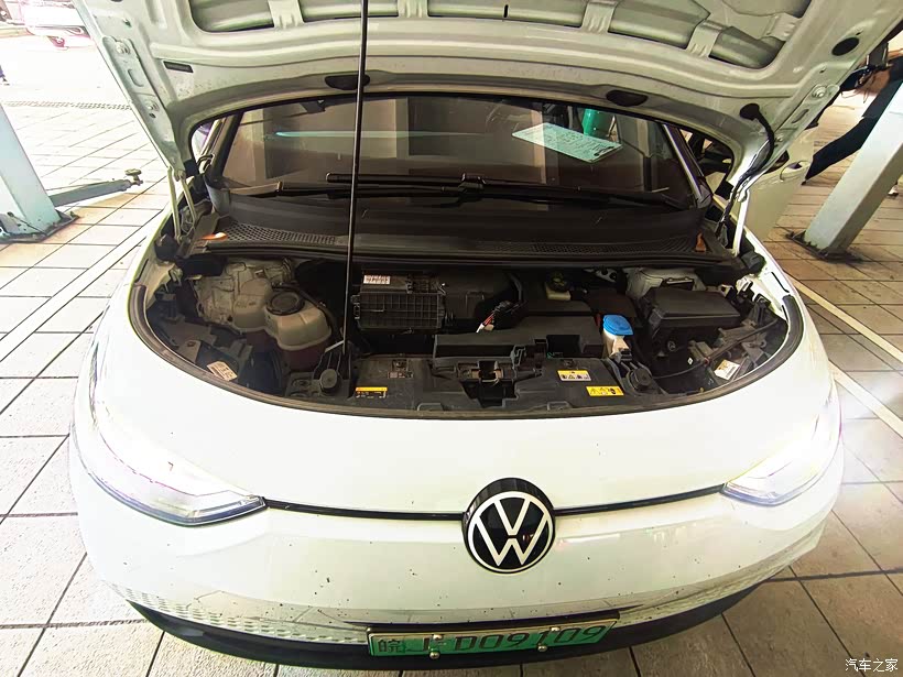

电动车虽然没有发动机,但有同样需要散热的核心——电池、电驱和电控系统。冷却液就是保证这些“电动心脏”在最佳温度区间工作的关键。今天补充了 -35°C 冷却液,技师打开了位于前机舱内的冷却液膨胀壶,观察液面是否在标准的“MIN”与“MAX”刻度线之间。我的ID.3冷却液液位略低于下限。技师使用专业设备,使用冷却系统清洗剂后,为我补充了2瓶原厂的-35°C冰点冷却液,确保即使在严寒冬季也能正常工作。

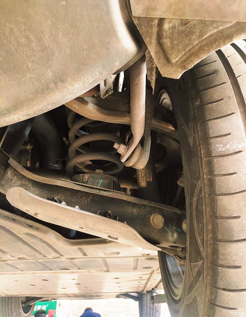

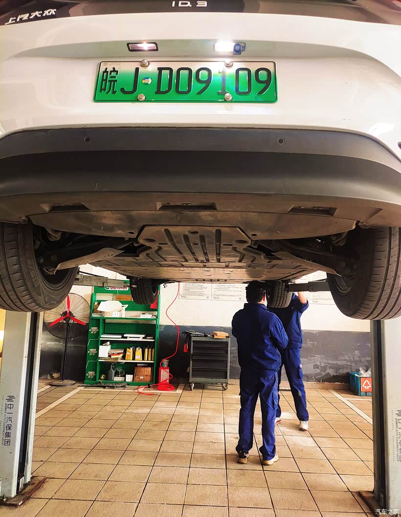

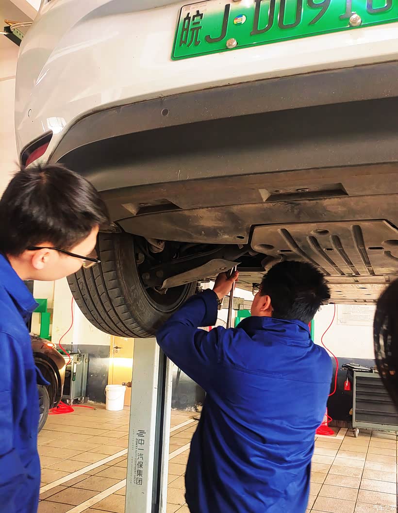

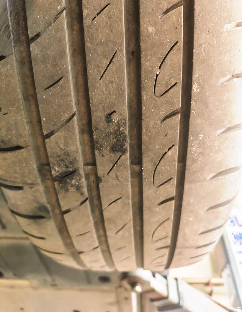

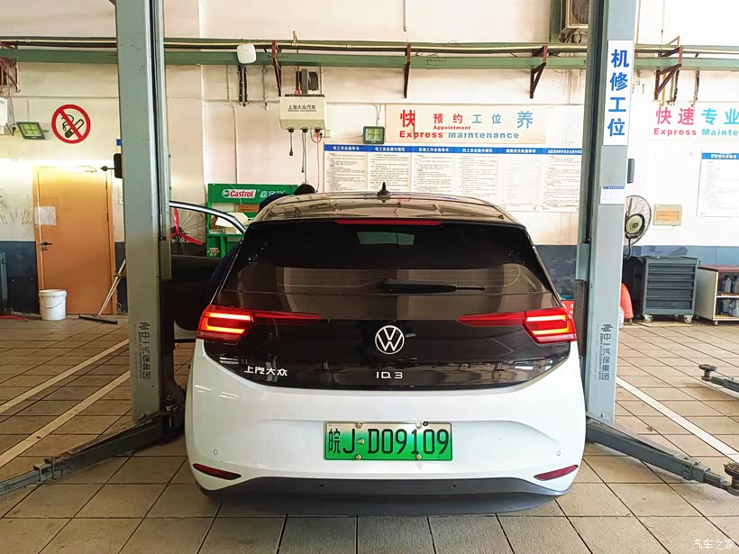

接着技师将车辆举起,仔细检查底盘装甲有无磕碰,悬挂各部件有无松动,轮胎轴承状态如何,剔除花纹里嵌着的小石子,检查四轮磨损是否均匀,检查大灯系统是否全部正常工作。

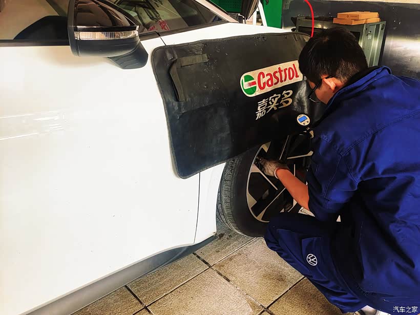

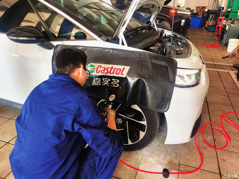

技师使用轮胎压力计测量每个轮胎的气压,把每个轮胎的气压都打到了推荐值,最后技师用4S店的专用电脑,对车机系统做了一次全面的检查,ID.3表现的很棒,没有检查出任何问题,随后,车子被送到了洗车区,车辆进行了全面清洁,让我的ID.3焕然一新!

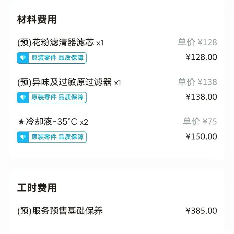

大家最关心的部分,我们来算一笔明白账:
材料费用清单:
花粉滤清器滤芯 x1:¥128.00
异味及过敏原过滤器 x1:¥138.00
冷却液 -35°C x2:¥150.00
材料费小计:¥416.00
工时费用清单:
服务预售基础保养 x1:¥385.00
工时费小计:¥385.00
本次保养总计费用:¥801.00
耗时:从车辆进工位到最终洗车交车,总共花费了约 1.5小时,效率非常高。
