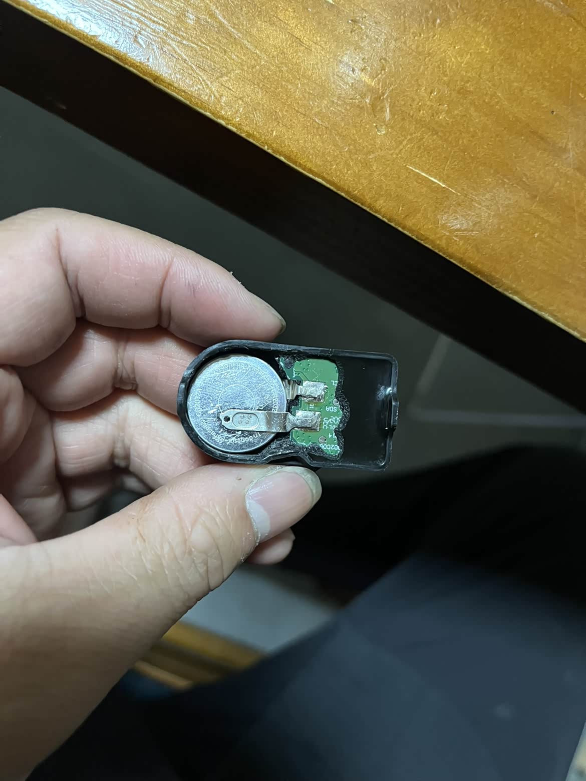

第一步,去密封胶。除胶之前要提醒一下,拆下来胎压监测后最好直接标记该监测的位置,方便恢复安装。除胶工作可以网上搜同类视频借鉴,我是用电吹风加热到微微烫手,然后用尖头螺丝批配合壁纸刀搞定,胎压监测圆的一头是电池,可以放心拆,另一半是电路板,拆中间的的时候要尽量小心,不要戳坏电路板。如果胶硬了,就再吹热,很快就除干净了。过程中会用壁纸刀刮掉侧面和底边的残胶,否则新电池不容易安装。
这是除胶后电池试安装,电池型号为cr2050。
