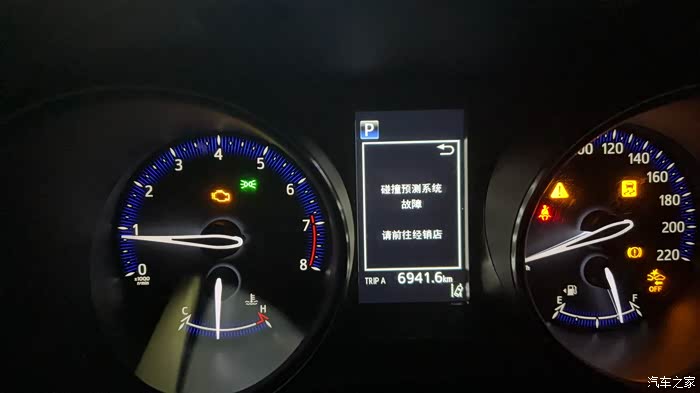

请问奕泽四万公里突然出现这种情况是什么原因

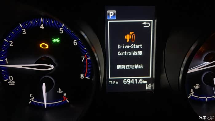

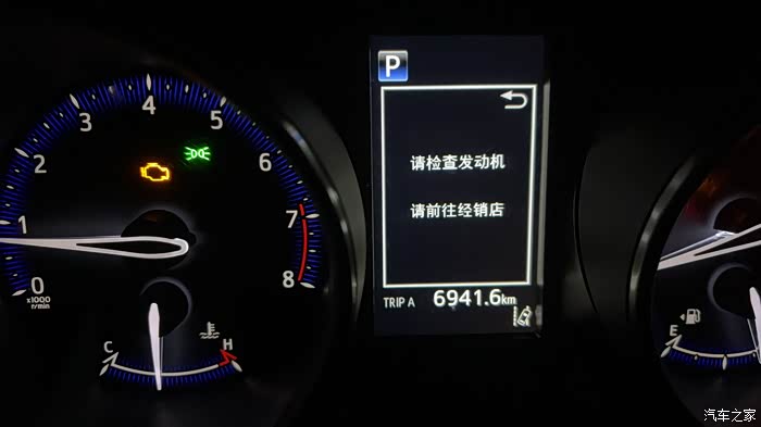

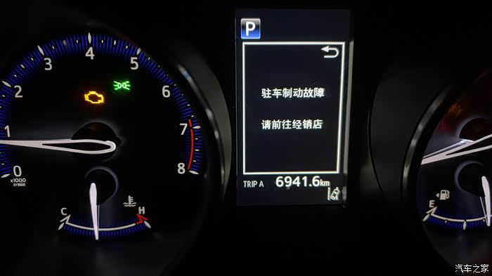

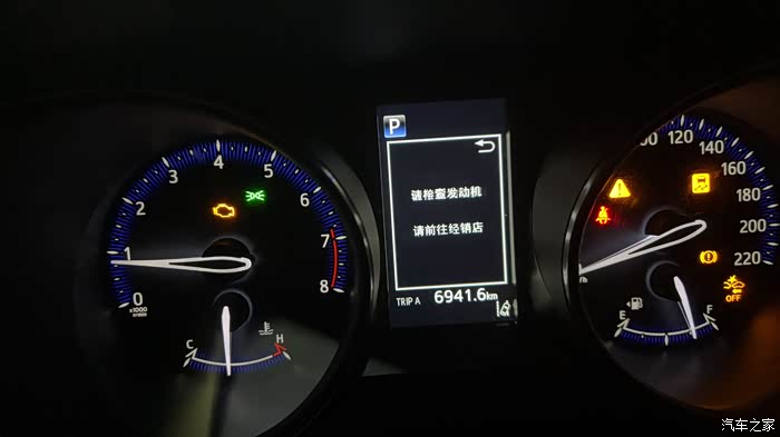

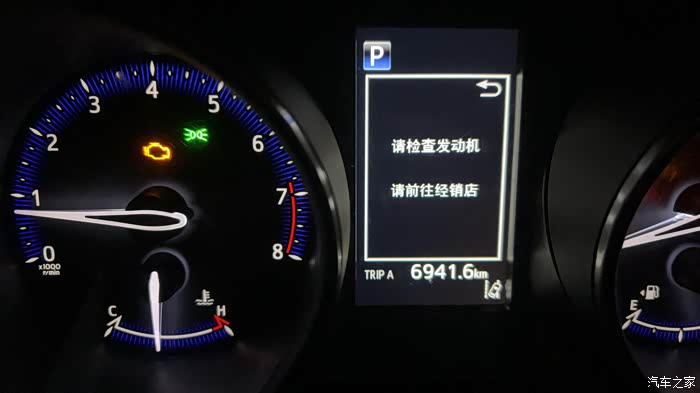

车辆仪表出现一系列的故障警示灯相关的原因及处理方法如下
第一,首先考虑是车辆电瓶老化亏电导致的这种现象。如果电瓶超过四年没有更换过,建议先检查电瓶的状态,如果电瓶衰减性能低于30%,建议更换电瓶。

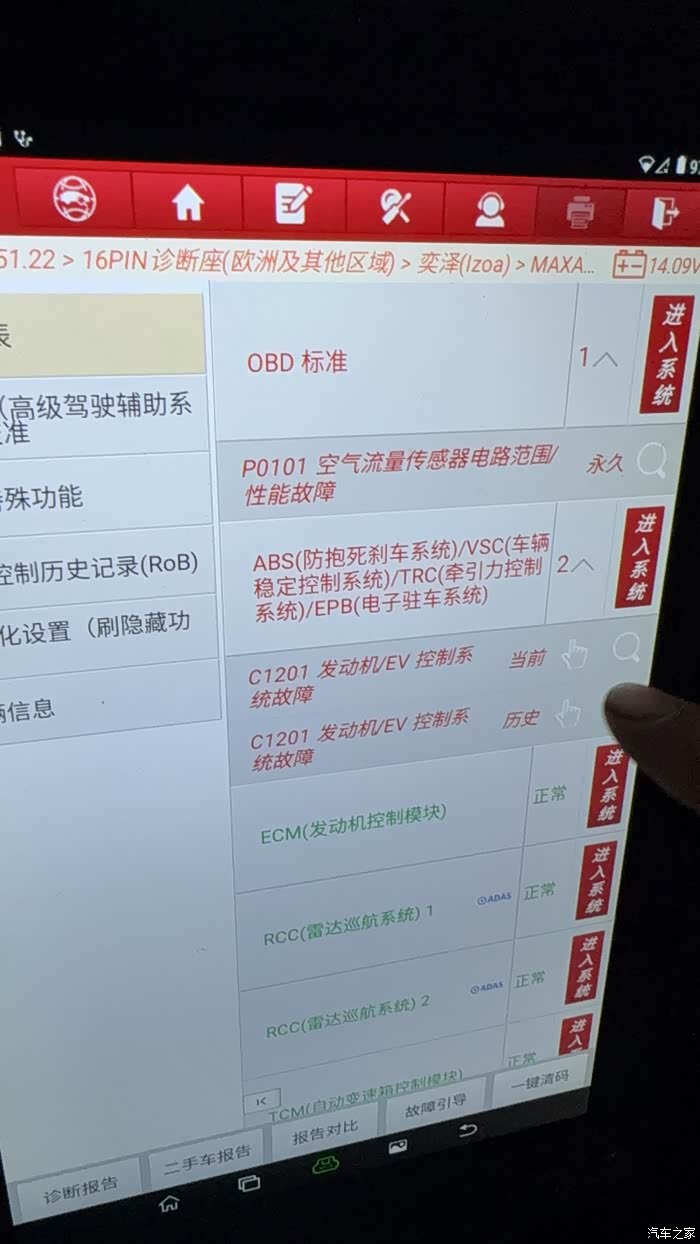

第二,车辆相关系统程序问题或者是相关传感器问题,需要用电脑读取一下相关故障代码,对应检查传感器或者是做一下系统程序刷新。

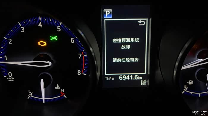

这种情况建议熄火之后再重新通电,让行车电脑进行自检,之后再启动车辆,看一下是否会消失。如果依然不能消失,那就是存在实体性的故障,还是要到4s店去读一下故障代码,因为能够造成这些故障报警的因素很多,单凭这样的提示很难准确判断。

雷达的事儿,可以把雷达探头清理一下,看看有没有效果,如果还不行的话再重新匹配一下数据就可以了,如果拆过中网的话可能会引起这种情况,没拆过的话可能是有一些异物什么的

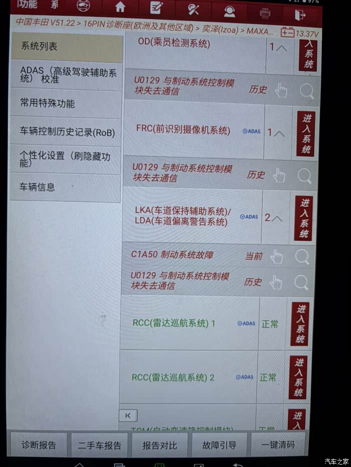

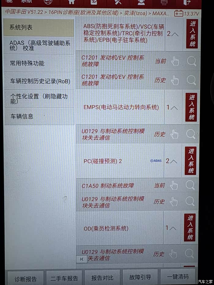

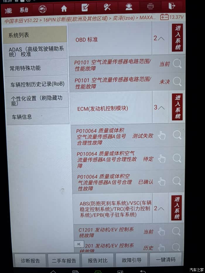

后面的电脑检测故障一大堆,都不知道怎么修

最好检查一下电瓶有没有亏电。

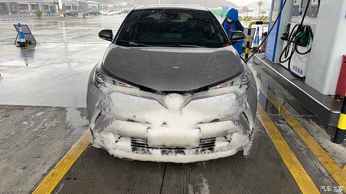

2025-01-24 18:31:56
大雨,大雪,有泥覆盖都会出现这个情况,比如我这样,全程提示预碰撞,自适应巡航不可用
