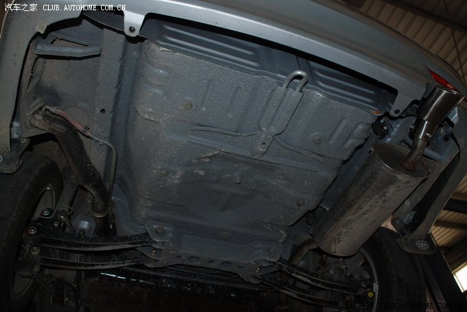

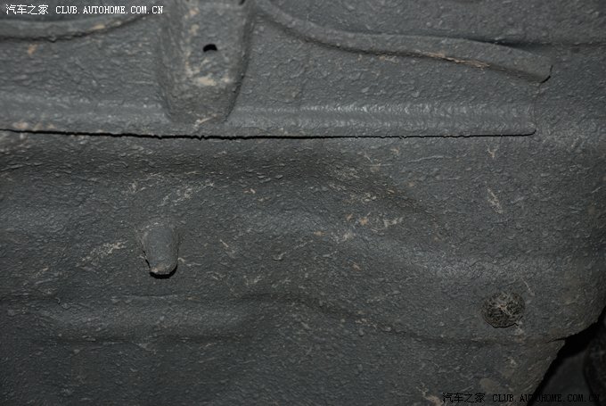

本人车喷的是灰色2000型的,效果如下(底盘中黑色的是油箱,出厂就做了塑胶处理,所以没喷
有这层厚厚的装甲,就不怕泥水,污渍和小石子对底盘的伤害了![]()

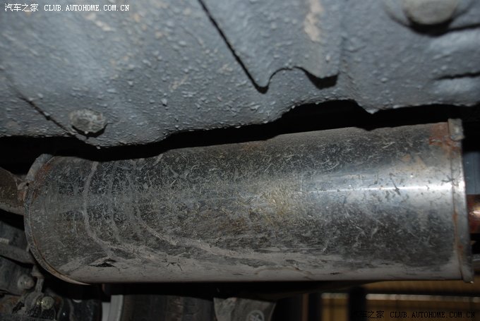

当初喷的时候,漏喷了点到排气管上,原以为会耐不住高温自动脱落的,没想到,2个多月了一点都没脱落,也曾想试着扣一下,结果是依旧很难扣下来,后来听亲戚说,正品的汉高就是这样,可以耐80度的高温不脱落。想想看生活中还有多少东西是能耐的住80度的高温不变形不脱落的?而欧洲产的汉高装甲就能做到
尽管我是已经洗过车了,但底盘上的泥依旧没法洗干净,不过有汉高装甲,我不担心这些泥会锈蚀底盘。![]()

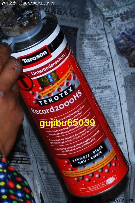

0、原装欧洲产的(泰诺松)汉高2000HS型(灰色)底盘装甲外包装

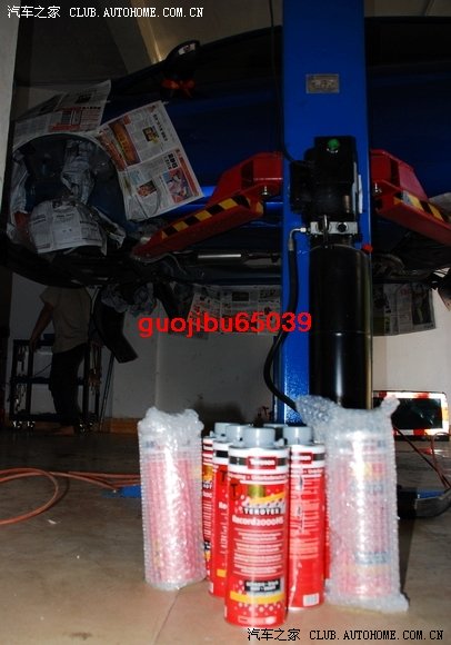

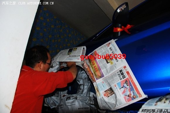

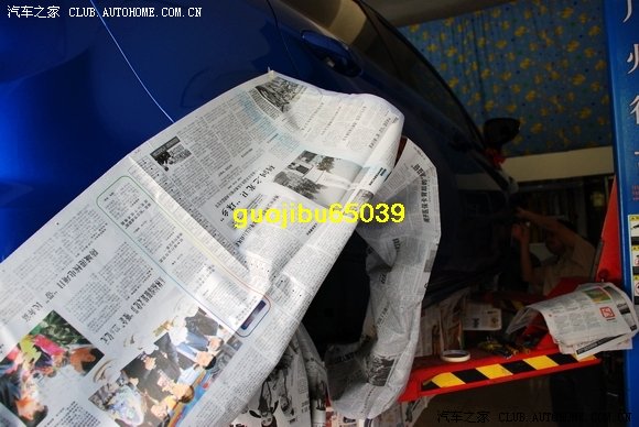

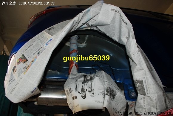

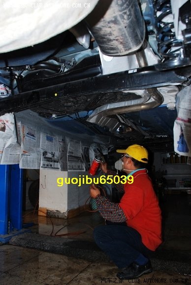

1、用举升机把车举起来洗干净底盘后,开始贴报纸,把不必要喷的车底盘管、线等部位严严实实的包好报纸。

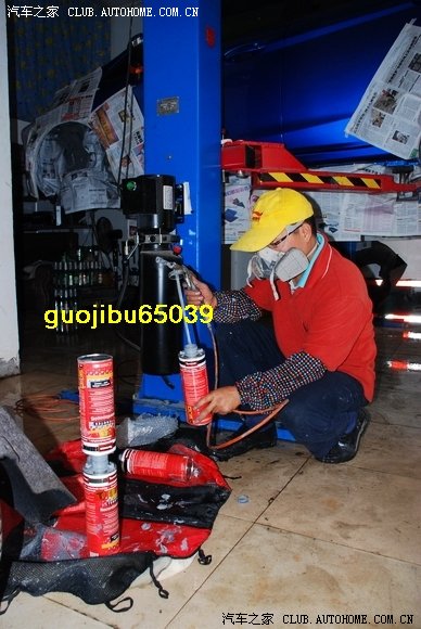

2、开始在喷枪上安装,国际标准1公升装的罐装汉高底盘装甲。

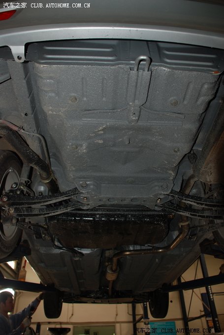

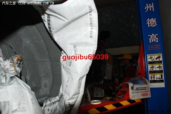

3、先喷轮腔部位,防锈更防胎噪,然后才喷底盘部位,喷完底盘部位后,轮腔部位装甲表面已经半干了,如果需要加厚可继续喷,这样才不会脱落。

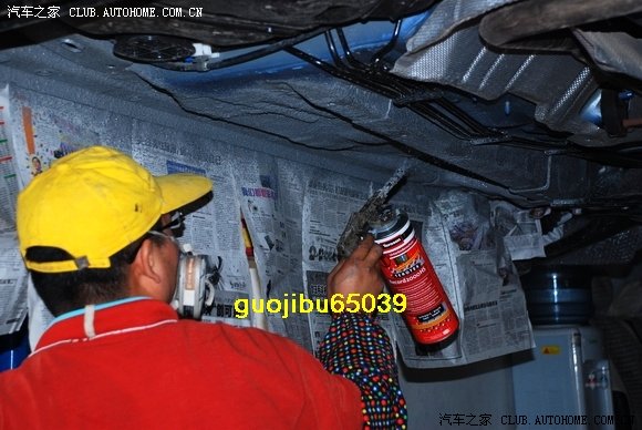

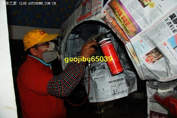

4、开始喷汽车底盘部位

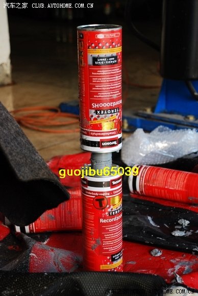

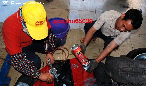

5、知道师傅前面为什么两个装甲瓶子口对口吗?(答案往下看、、、、)
6、这就是朋友做工的细致所在,由于市面上所有的喷枪吸装甲液的管子,都无法够长直接插到装甲瓶子的最底部,所以吸液、喷的过程中,瓶子里总会剩有大约30ML左右的装甲液是喷枪吸不上来的,所以朋友就会把瓶子中喷枪吸不上来的装甲液倒到另一瓶里面,这样既能让车主买装甲的钱花的实在,没有浪费,又能让车上多喷点,长久的保护车。
而一些4S店和不负责的施工店,是绝对不会这么细心帮车主节省的,所以去朋友的店喷,手工费不仅便宜实惠,施工水平和质量那都是有友情成分在其中的,绝对可靠!!!
