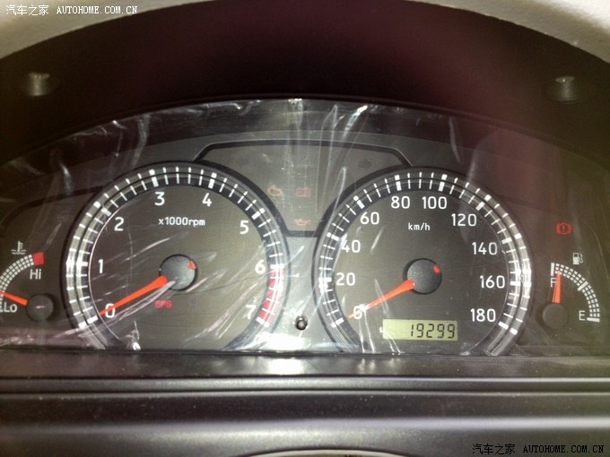

1、里程表显示19299公里那是因为之前在1200公里时,因为转速表不准,要求4S更换过仪表盘总成。

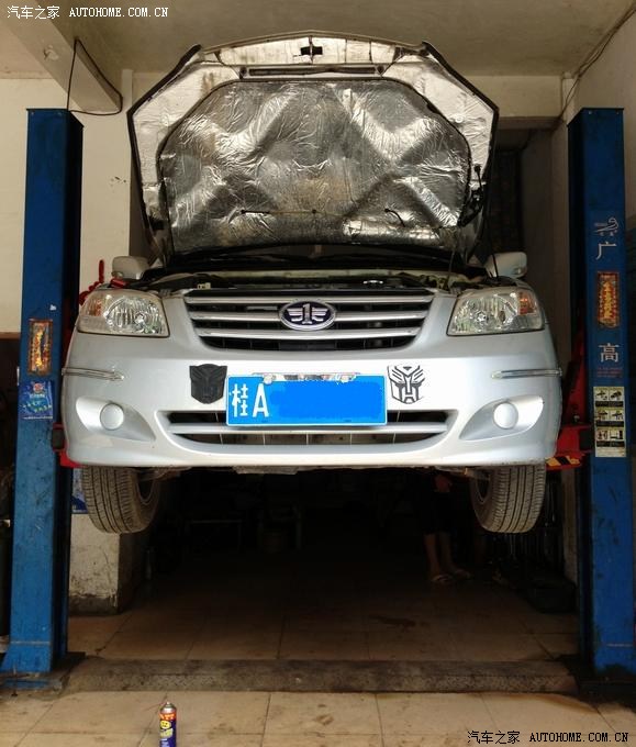

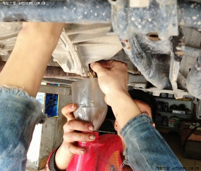

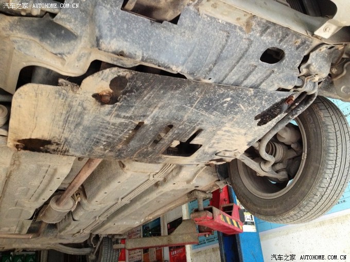

3、小五进去,先上举升机,托起来放机油和波箱油
4:小五一举起来发现,昨天才去洗车场洗的车,但洗车工偷懒,底盘却没洗,太脏了,不过有底盘装甲,咱不担心,下次去洗车时再督促洗车工冲洗也行。

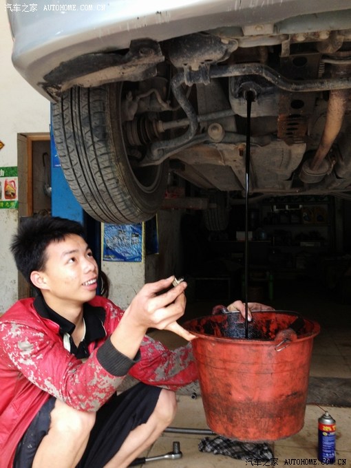

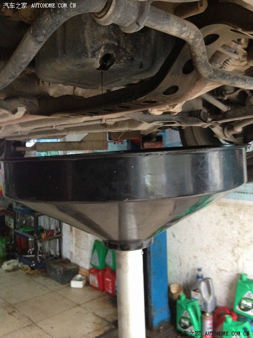

5、先放机油,这种放机油的方式比4S用气泵抽机油抽的干净哦。

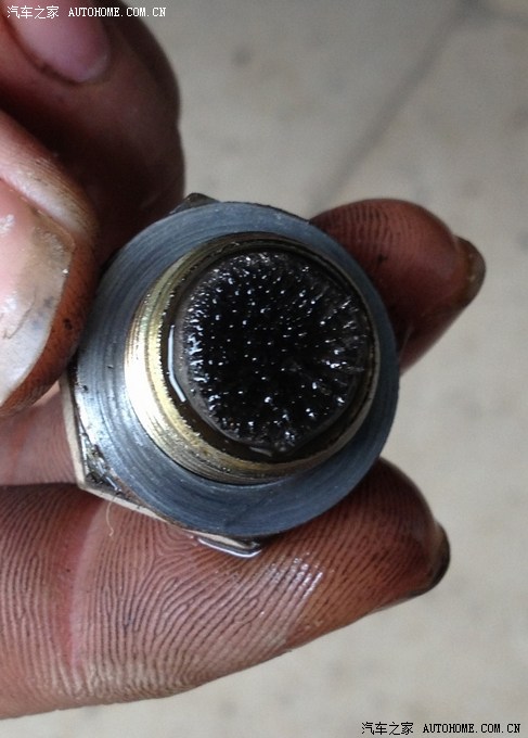

6、放波箱油,新车2500KM首保的时就换过波箱油了,这次放出的油虽然看起来比较干净,而事实却是、、、、、

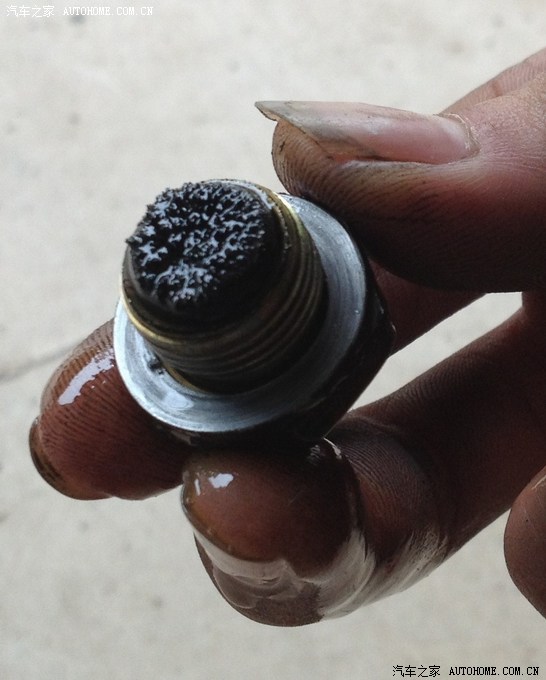

7:瞧瞧,波箱放油口部位的磁螺丝上吸了多少碎铁屑,还会有多少在油里没被吸住,这些碎铁屑跟波箱齿轮在一起的结果会怎样?想知道答案的兄弟姐妹就弄点磨砂洗面奶使劲的搓脸,一定就知道结果了

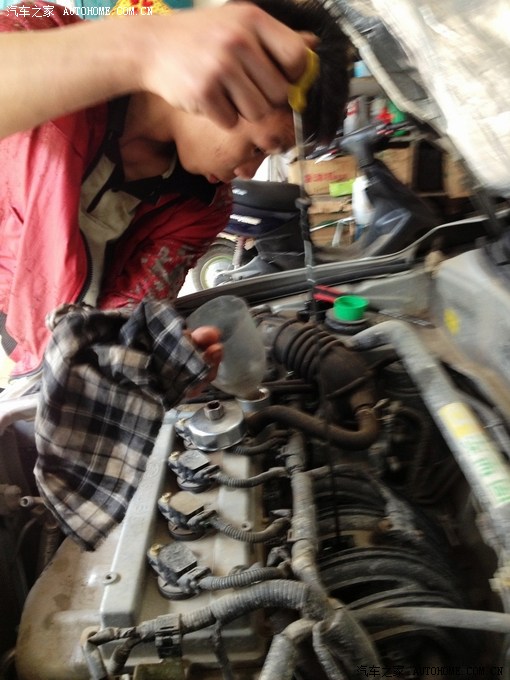

8、加好机油,检查机油尺,确认量是否够。

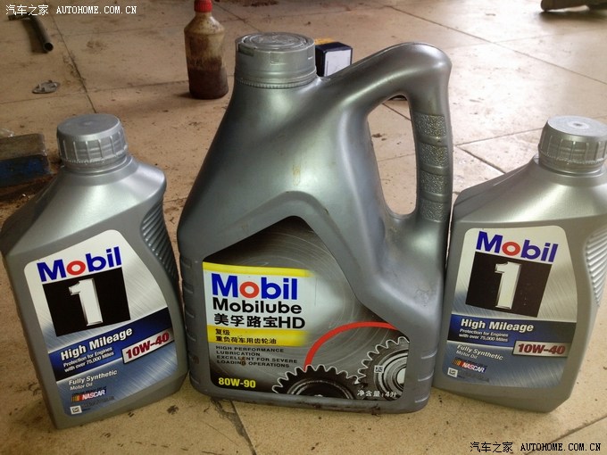

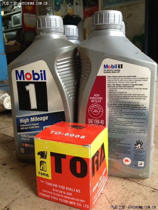

9: 本次换的油,香港搞回来的“美孚1号”机油,美孚路宝HD重负荷齿轮油。机油格依旧是用的一汽的,没拍照。

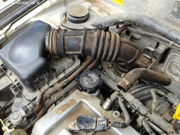

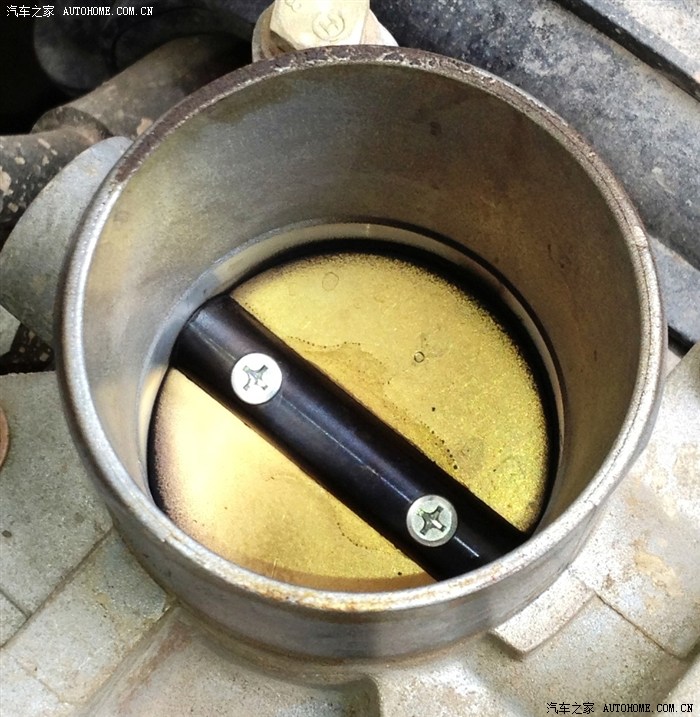

清洗节气门
最近每当刹车停车后 ,发动机转速总会下到400转,小五有轻微抖动,大约3--5秒钟后才慢慢回升到600转,开始一切正常。想想都2万多公里了,一直没清洗过节气门,所以趁着假期有空,就去兄弟“车大夫”那清洗了一下节气门。耗时大约也就10几分钟。

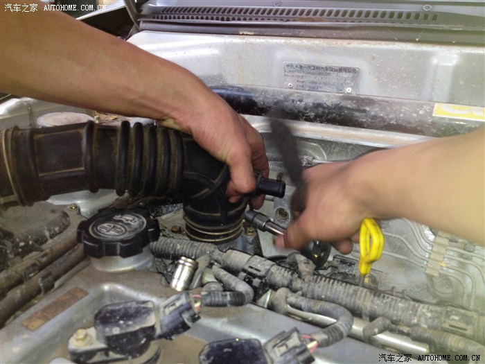

0、开始动手拆

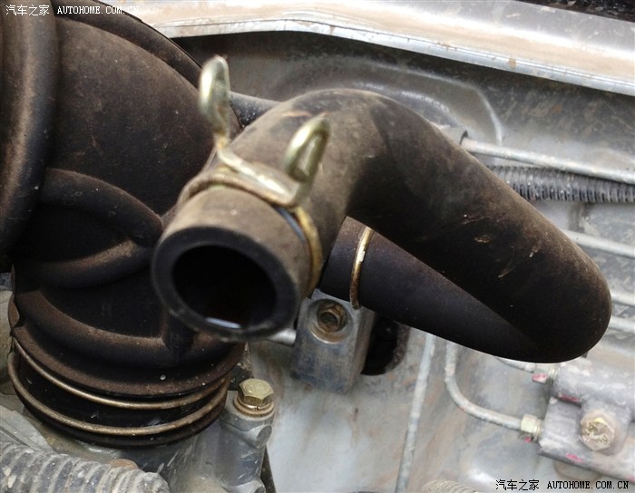

1、这节管子要完全拆下来
2、拆开后,小管子中有机油,但不是很多

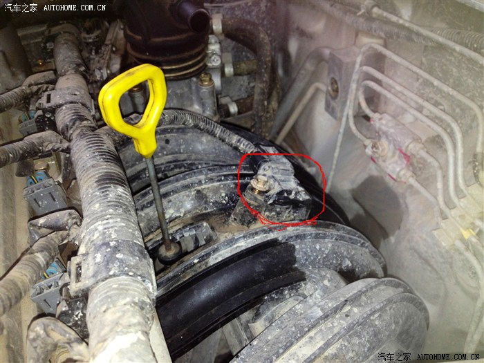

3、气门口缝隙周围可以看到黑色的炭灰类东西

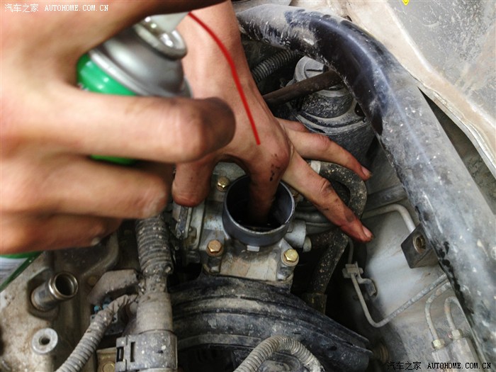

4、开始清洗
5、清洗完进气口后,还要清洗下配气口,红圈内就是配气口
清洗完毕后,启动车,哄一会油门,一切问题搞定。

去年4月保养后,到今天快一年了,又到了保养得时间,依旧是老规矩,用亲戚从香港帮拿回来的机油,机滤没用原厂的,听群友说“豹王”的不错,所以这次换的是豹王,(有图有真相)
在朋友的店是是放油,不是像4S那样吸油,据说放比吸更能清理干净

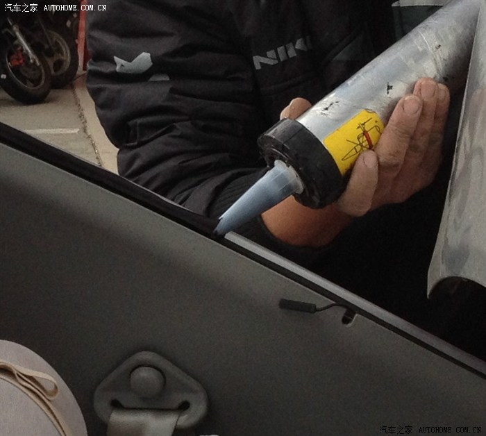

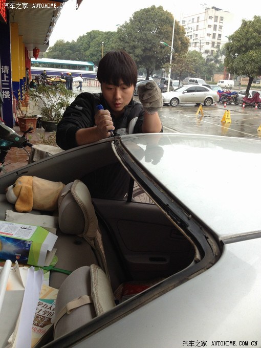

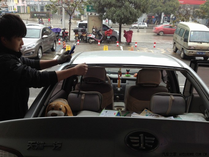

本次保养之前顺路去弄了下后挡风玻璃,原厂的胶不粘了,玻璃开始松动,一走颠簸路段,后尾箱不为玻璃震动形成“空咙、空咙……”的声音。好在玻璃够结实,因为没时间去弄,一直坚持了一个多月到今天才去重新打胶粘,手工费可不便宜,20来分钟的活收了120文。
1、拆后玻璃后,小师傅用美工刀割掉原厂的胶。
2、开始打新的玻璃胶。其实很简单,以后邕城哪位车主的后玻璃松了,不想花钱的话就找我,我教你怎么收拾

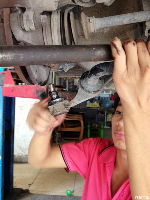

最后处理的是小五每次起步时右前方总有“嘎吱、嘎吱……”响,而车跑起来又不响的问题,曾经打算换避震,结果拆下原避震一检查,没问题。也检查了球头和胶套,也没问题,但究竟是哪响一直没找到,这次在发动机护板和加强梁之间加了胶垫,现在起步再不响了,应该就是发动机护板和加强梁摩擦的响。问题解决了,爽!

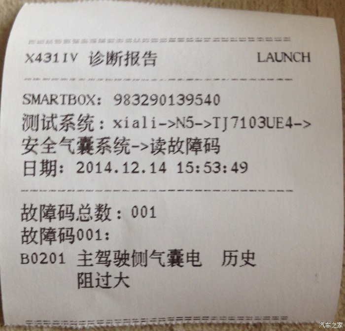

近日,气囊灯突然亮了,抽空去朋友店里用行车电脑一检查(如图),朋友说“车一起步,就需要打方向,出这个故障不奇怪,处理方法很简单,不用拆卸,先消除故障代码,如果气囊灯还亮那就要拆卸气囊检查,如果不亮,那就OK了”。随后朋友便开始消除故障代码,一消除完,气囊灯就不亮了,故障解除,呵呵。
