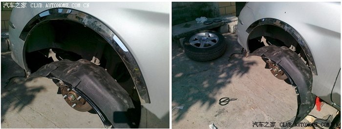

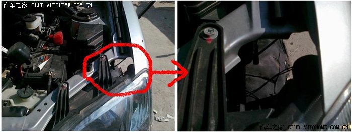

一个通宵加班结束后,周六早上8点,大脑兴奋的一点睡意都没有,直接开车去朋友那,在朋友的帮助下,拆完俩前轮的塑料叶子板,用洗车毛巾清洗完俩前轮轮腔部位的灰尘和泥点,以及叶子板上的灰尘和泥之后,自己开始DIY俩前轮隔音施工,目的就是为了更好降胎噪,减少发动机噪音在俩前轮翼子板部位,因为板金薄所产生的共震和噪音。
1、做的就是车轮这两边红圈部位内层的隔音施工,先贴止震板,在贴隔音棉

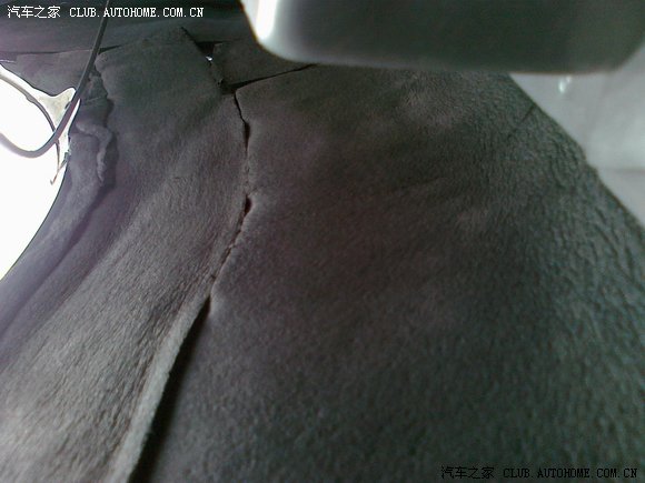

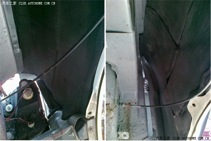

2、内层里面,按照具体的位置,剪好止震版贴上,在贴隔音棉
3、瞧瞧这厚实的隔音棉,那是先贴止震版,在止震版上再贴隔音棉,想不清静都难。呵呵、、、、、
4、从大灯后的红圈中似乎是什么都看不到哦?漫漫往下看你就知道了、、、、、、、、、
5,玄机就在轮腔这塑料叶子背面了,一样贴有厚厚的隔音棉,因为小五的塑料叶子板很薄,轻轻用手敲一下,声音都很大,那么行驶中高速旋转的轮胎带的沙、石和轮胎的噪音折射到塑料叶子板上,因为塑料叶子板薄自然也就容易产生噪音共震,所以在塑料叶子板的背面也贴上厚厚的隔音棉,这样就等于是在“锣”上蒙了一层棉,那么“锣”还能那么响吗?胎噪自然也就小咯。
记住一定要贴在背面,不能贴靠轮胎这面,因为轮胎带起的泥、沙、土很多,如果贴靠轮胎这面肯定容易脱落。

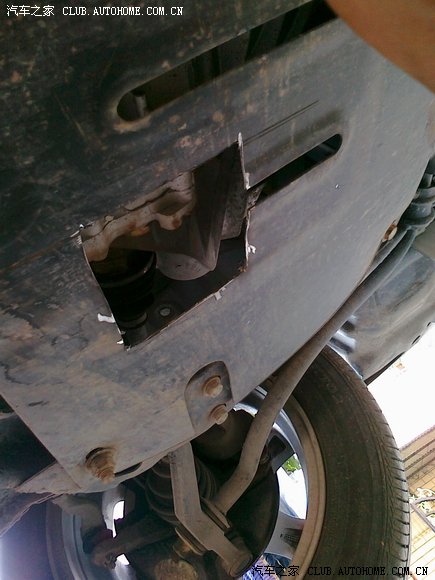

6、去朋友的维修店自己DIY做隔音,顺便也就把我的“第一带发动机护板”,因为没有设计齿轮箱放油孔,常规保养放齿轮油的时候,4S店每次拆发动机护板都要多收我30文的拆装发动机护板费,正好朋友那有手持砂轮切割机,咱就在车下铺两张报纸,戴上护目镜,钻进车底,按照感觉,线都懒得画,直接在护板上切割出一个能直接放齿轮箱油的护板孔,让4S店以后没机会再赚我30文的拆、装板费

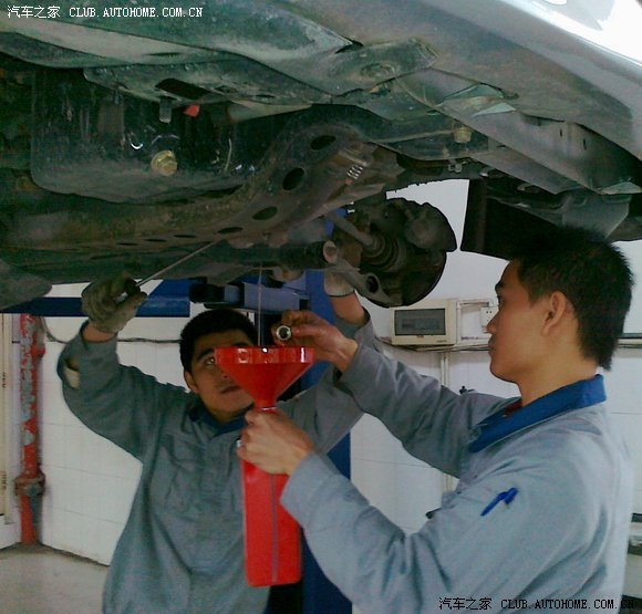

早上9点一到4S店,因为昨天已经预约了,4S很快就安排师傅先听我讲述故障情形,然后上路试车,一圈10多KM跑下来,在一个红绿灯路口,试车的维修师傅彻底体验了一把抖动的情形,2话不说,不用试了,进维修车间吧,换离合器压盘:
换离合器压盘,首先要把车举起来,把波箱油放出来,拆波箱,因为离合器压盘在波箱和发动机动力输出轮之间。所以先放波箱油

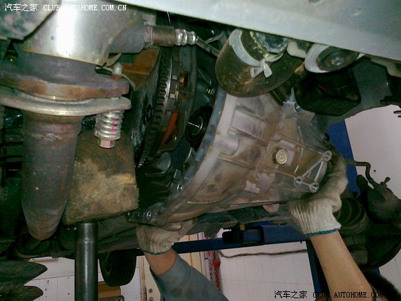

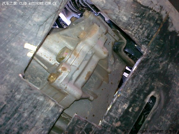

拆完螺丝了,师傅开始分离波箱和发动机动力输出齿轮,并把波箱抬下来
