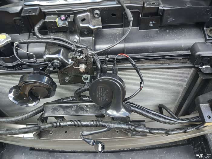

接下来另一个就难拆了,在主驾驶的那边,要拆前脸
拆了前脸螺丝,之前拆过前脸改过灯,前脸就比较熟悉怎么拆
记得拆了底扣,不然拆不下来
另一个喇叭就在防撞梁边上
伸手机进去艰难的拍到
而且操作空间小,不好拆
换上蜗牛喇叭就开始固定了
螺丝扭紧,检查线是否插紧
最后不要急着复原,去车上按下喇叭,看看是否正常,正常就可以复原了,整套过程,第一个喇叭很快就换好了,其他时间都是浪费在第二个喇叭上,成本50块钱,换不换就应人而异了。然后小黄鱼卖了原车的喇叭,四舍五入等于没花钱
