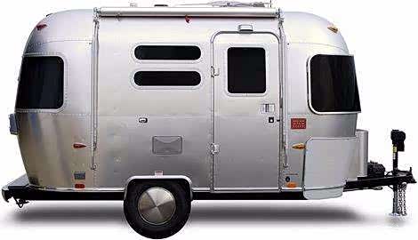

   美式房车:以国内常见的杰克184,lance1575等单轴车为例,车体长度在5米以内,空车重量大概在1.5吨。安载设计承重是102KG,球头空载压力大概70KG吧。一般2个成年人拿出能将其抬起。国内带大梁的越野车可以承受,城市SUV会比较吃力,吃力并不是说拖不动,而是球头处的压力位让没有大梁的车很吃力。杰克212,lance1685等双轴带侧拓的车型,空载重量大概在1.8吨,安载设计承重为200KG,2个普通成年人可抬不起了。拖这个级别的车你需要一辆皮卡了,最好是一辆大排量的皮卡,坦途,猛禽之类。一般带大梁的越野车会有一点压力了,主要是拖挂的重量基本等同甚至高于了前车的重量,小车拉大车,脑补一下物理吧。美式再往上大的车型就不说了,除了大皮卡国内没什么车能拉了。
  欧洲房车:欧洲房车普通要轻得多,一辆长7米长的露娜,空载仅仅1.4吨。一辆车体5米以内的卡莱尔仅仅900多公斤。欧洲车大多采用中置轴设计,安载地方的压力都非常小,一般我们一只手就能抬起球头去挂在你的车上。欧洲车几乎任何一款车都可以拖,没什么“压力”,是真的没什么压力。 中轴车容易出现死亡摇摆,所以欧洲车往往都会带防摇摆系统。

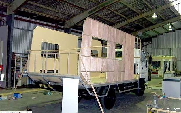

补充一下拼板房车的图,这是一辆典型的美式拼板。美式方式的墙板通常都是这种木龙骨结构。可以看到侧面板上有很多小方格,后期它会在这些小方格里填充棉花,也可能是黑心棉,起到隔音作用。
这是一辆美式背托,它的侧板是直接采用三明治复合板
这是网络上搜到的一辆国内自己造的拼板,侧板可以看到直接用的就是普通装修版,呵呵。要注意的是,拼板房车的制作,为了抵抗颠簸对车辆造成的毁灭性伤害,家具的设计是要起到受力作用的,而目前国内房车工艺上家具的固定基本靠自攻螺丝。效果可想而知了。

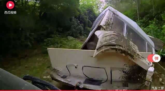

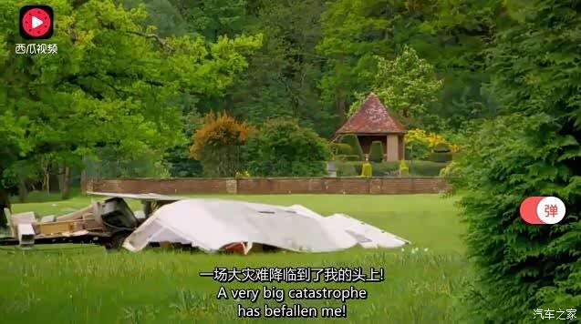

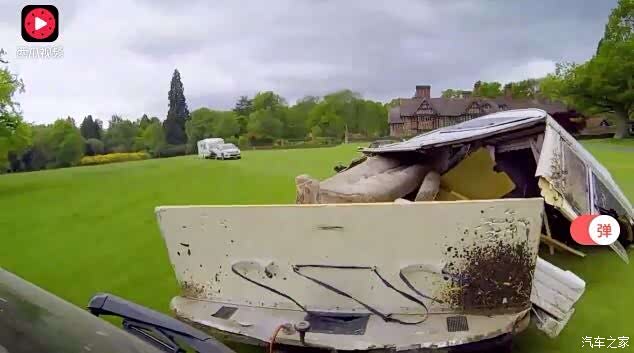

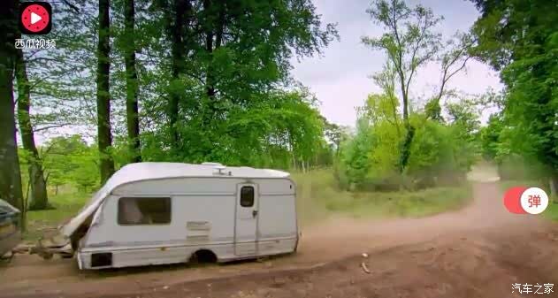

这是几个疯狂的老外测试了两辆欧式拖挂,这也是一辆拼板车,在走了一段烂路后,灾难降临了。
拼板车并不是不好,只是它的结构决定了它不能长时间的在极端路况下运行,清风房车号称可以使用50年,清风的结构是采取飞机的环形骨架结构的,这种结构具有一定的柔性,在颠簸路上,这种结构能够很好的化解颠簸造成的伤害。玻璃钢整体外壳的也具有这种柔性。
