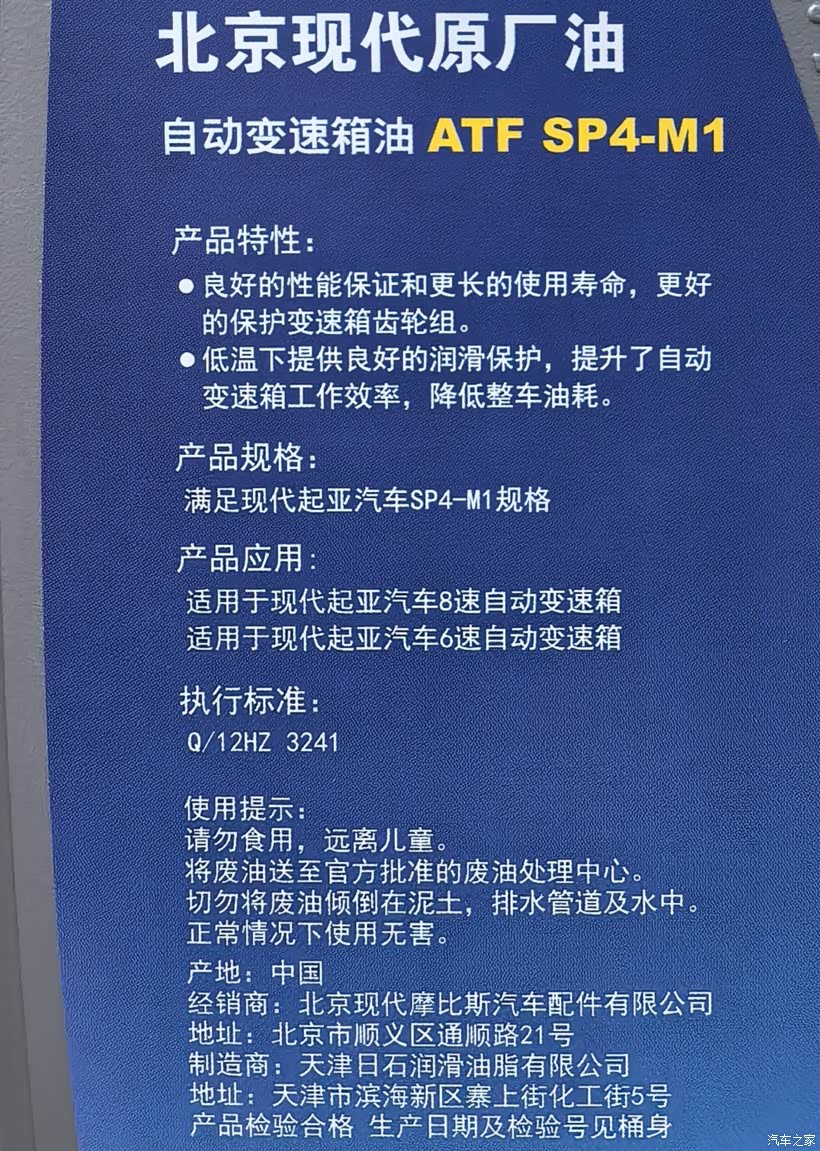

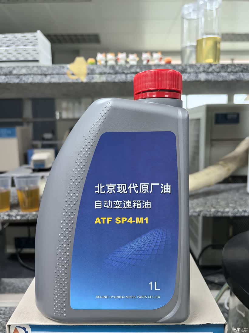

北京现代原厂ATF SP4-M1

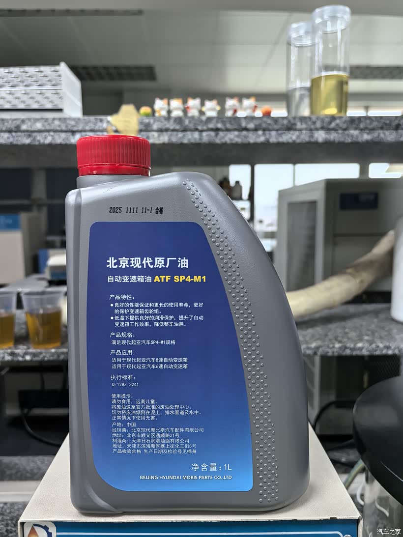

背面
适用于现代起亚6-8速自动变速箱
生产日期2025年11.11日

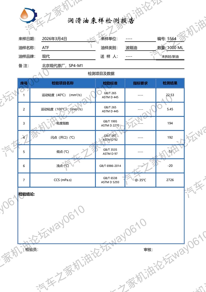

实测数据
不对比其它油了,简单看一下。
1.100℃运动粘度5.45,低粘度ATF,虽然是现代起亚原厂,但其他6-8AT多数也可以使用。
2.40℃运动粘度22.53,很低,常温下冷启动性能好,油温可以更快的达到运行要求。
3.粘度指数194℃,较高,粘温性能好。

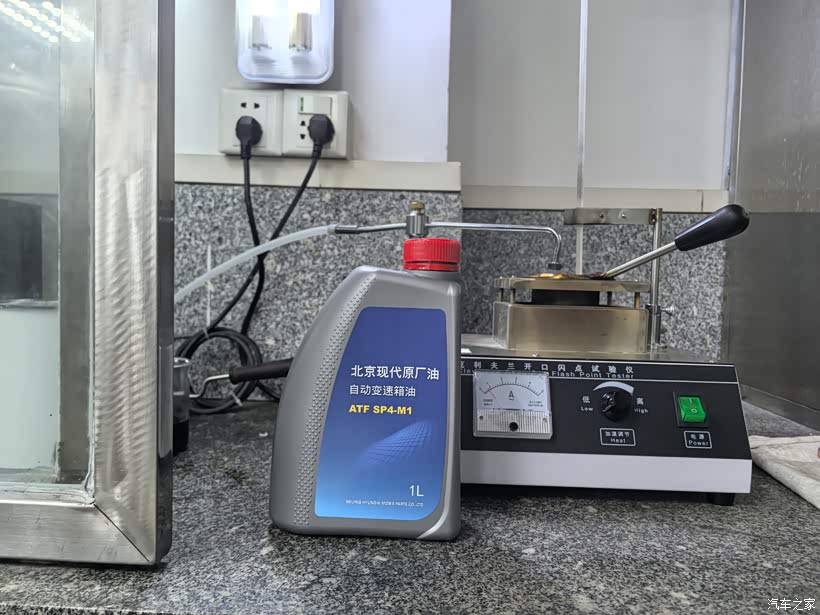

4.闪点192℃,正常,变速箱不接触明火,运行环境封闭,对闪点要求不高。
5.倾点-51℃,很低,低温性能优秀,基础油优秀。
6.浊点-20℃,较低,可能采用部分PAO/GTL基础油,油品纯净不易氧化,长效性好。
浊点是油品持续降温过程中出现混浊时的温度,浊点越低说明油品越纯净,不易被氧化,同时低温性能也相对更好一些。

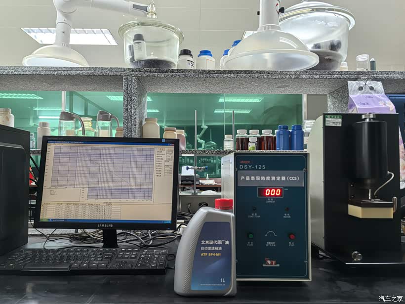

7.低温动力粘度CCS 2726,非常低,低温下流动性非常好,低温性能优秀,对变速箱保护性好。
CCS越低,在极寒冷环境下冷启动时阻力越小,启动越顺畅,低温性能越好,可让变速箱更快的进入正常工作状态。
通过实测可以看出:
1.现代起亚原厂ATF粘度较低,属于低粘度变速箱油,也适用于除现代外的绝大多数6-8速自动变速箱。
2.倾点和CCS都非常低,浊点较低,基础油优秀,低温性能优秀,抗氧化能力较强。
综合判断是一款优秀的低粘度ATF。
