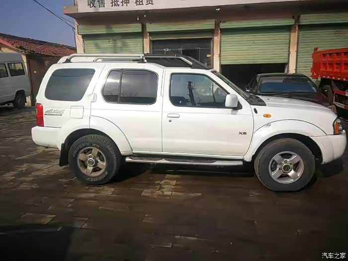

这是在二手车收购站第一次见到它的样子,卖家早早把车清洗干净,内饰也打了亮瞎眼的表板蜡,等待我们的到来。
远看风调雨顺,近看连年灾荒,无论卖家怎么遮盖,也无法掩饰它苍老的容颜,内饰漆面状况不容乐观。
不过,“价格感人”。我先后对这台车的主要部件发动机、底盘、车架进行了检查以及路试,整体状况良好,发动机运转平稳有力,底盘无渗油状况,变速箱挂档平顺,一台硬派越野无非追求的就这几点,不过除了这几点以外,别的真的可以用“破”这个字来形容了。用“除了喇叭不响,别的都响”这句话来形容也一点不为过。中途卖家也一直跟随我,不断给点烟。当然他心里的小九九我也了解,无非就是想把车打发走。价格是车主和卖家之间已经谈好的,我不好过多说些什么,只能把我所看到的,一一和车主交代清楚,买与不买我不在参与。后来车主的一句“我相信你”让我内心世界瞬间泪奔。我不知道是出于感动,还是出于我接下来要面临的些许未知…总之这四个字让我有些压力山大。

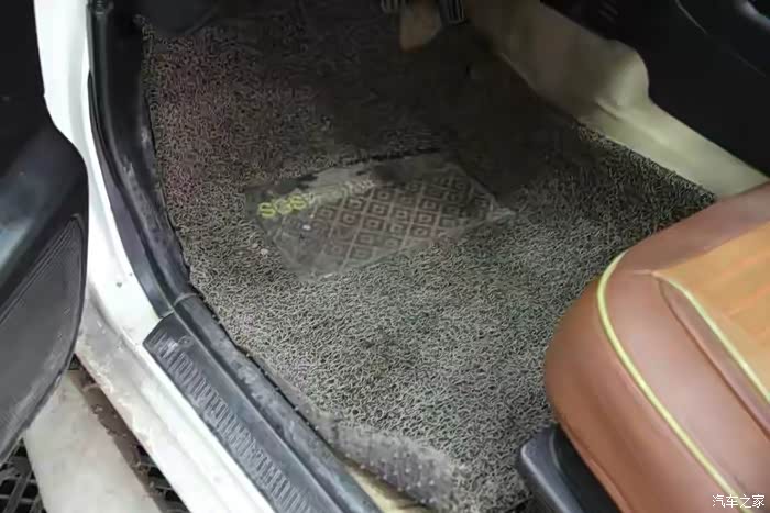

你们俗称的方便面脚垫,从这个你就可以想象这台车的内饰状况,接着往下看.

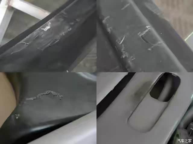

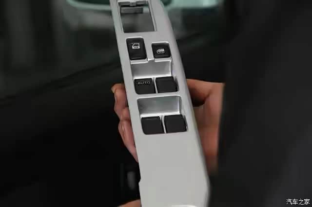

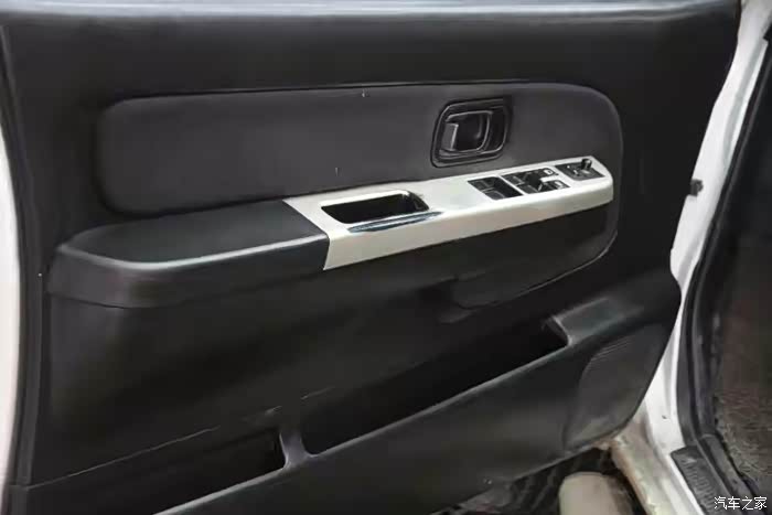

门板开关处磨损

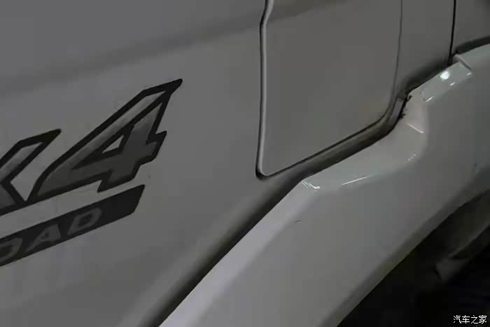

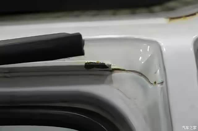

右后叶子板,像这样可以把手指插进去的缝隙随处可见

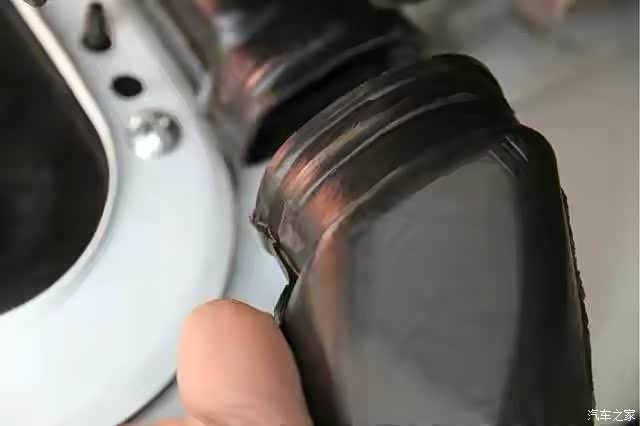

挡杆防尘罩已经破损塌陷

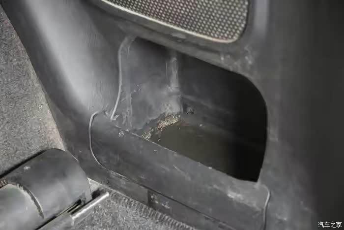

后备箱内饰板,两侧都是这样,应该是长期颠簸造成的

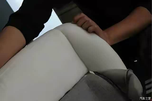

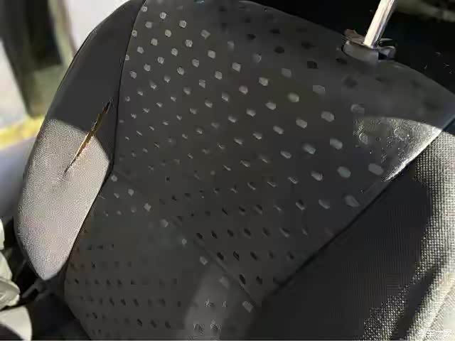

主驾驶座椅撕裂

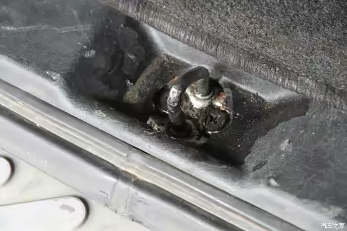

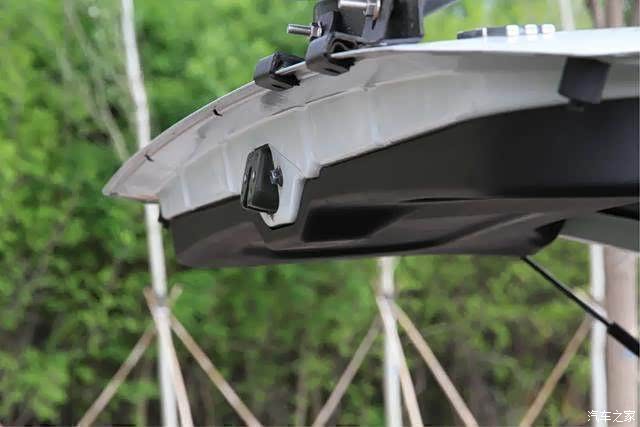

尾门锁钩

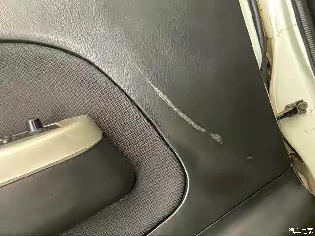

门板划伤

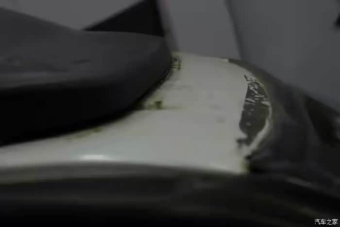

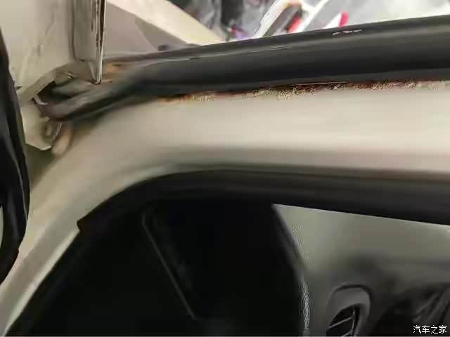

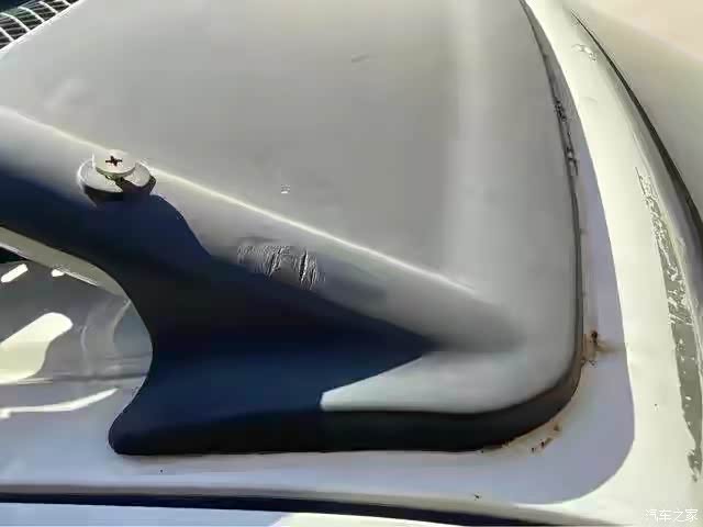

车顶锈迹

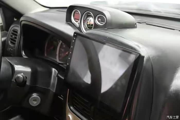

这个大屏导航,把内饰颜值仿佛拉低了一个世纪

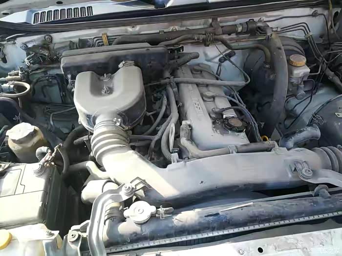

发动机舱全貌

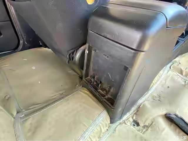

中央扶手箱

主驾驶门框锈迹

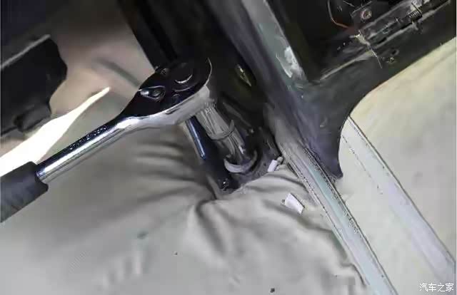

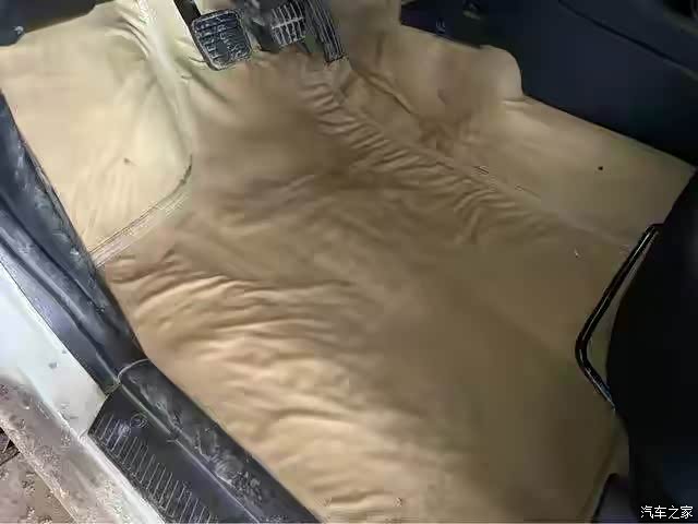

脚垫下面的地胶,在这里呼吁大家,千万不要铺这个,尤其北方的车友,一、是皮革成份里面含有大量的有害物质。二、是天气忽冷忽热,下面产生湿气,时间久了容易生锈。

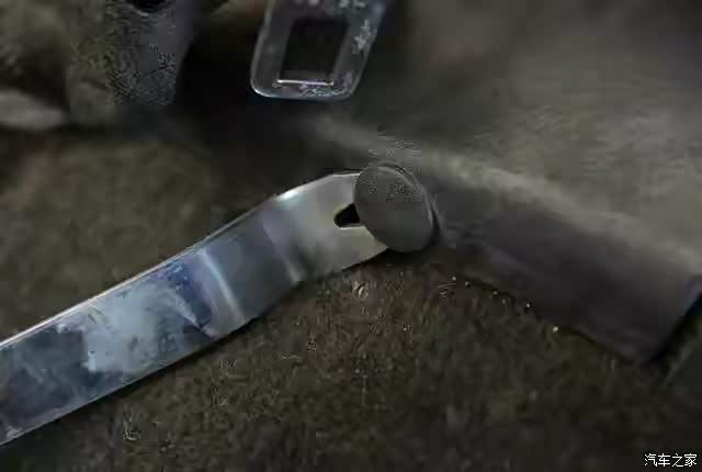

拆下来的螺丝分类

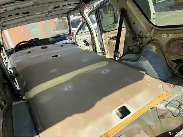

拆除顶棚

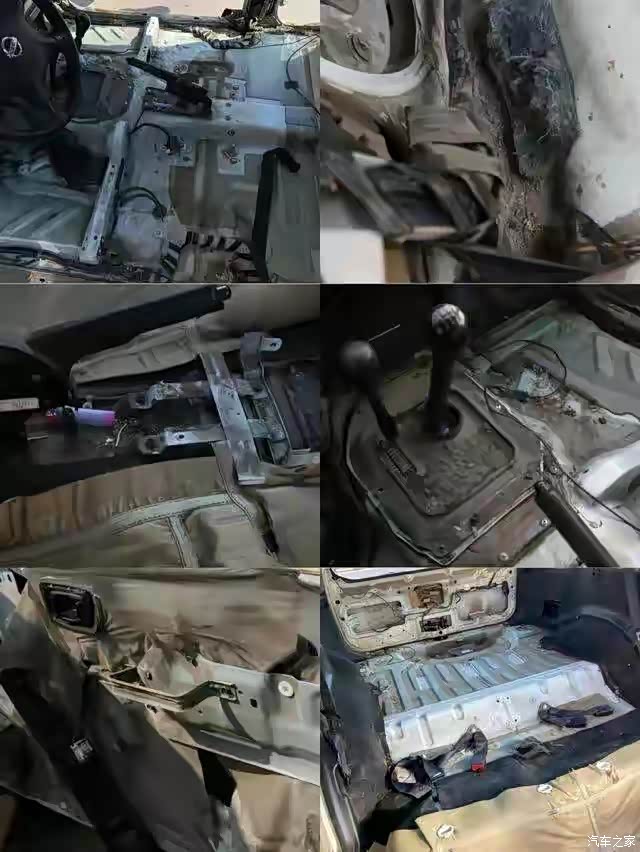

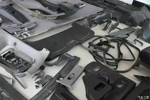

这是内饰座椅、顶棚、饰板拆除后的盛况,泥沙和尘土好似它在巅峰时刻驰聘在河流、丛林、沙漠的壮丽勋章。
拆除后的饰板摆满了地面

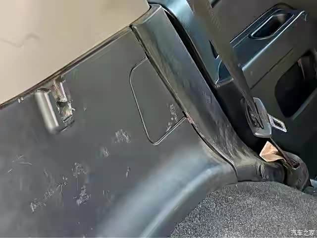

这是饰板划伤磨损的冰山一角
原车地毯拆下来的样子

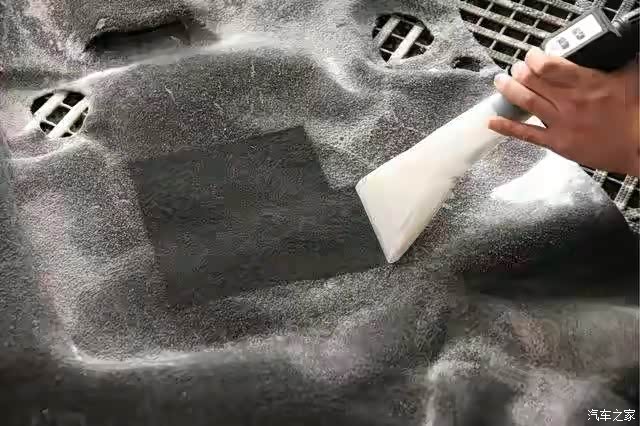

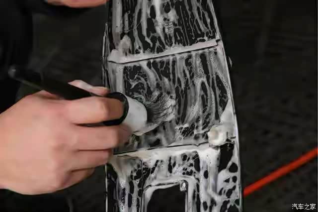

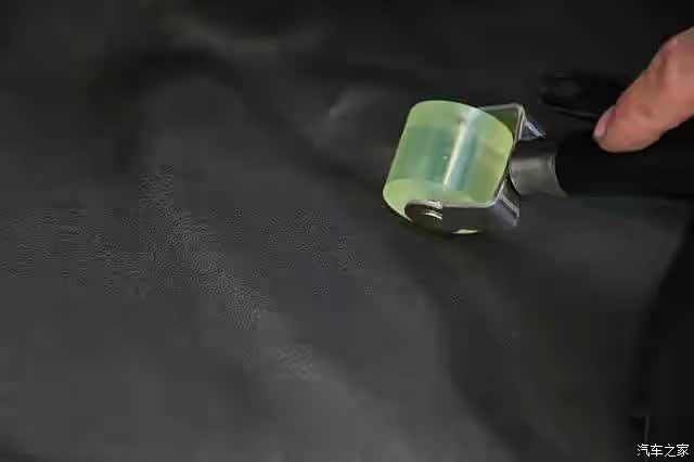

清洁工作开始
残留污渍吸附

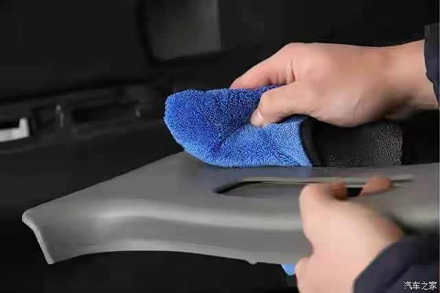

对拆下来的饰板进行清洁,准备修复施工

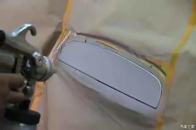

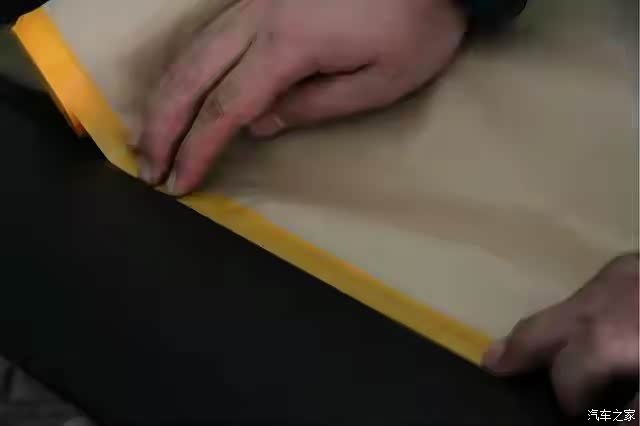

修复处进行遮蔽

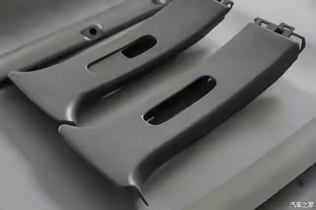

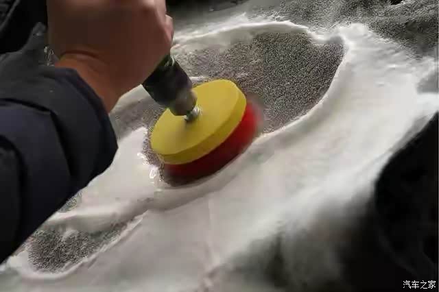

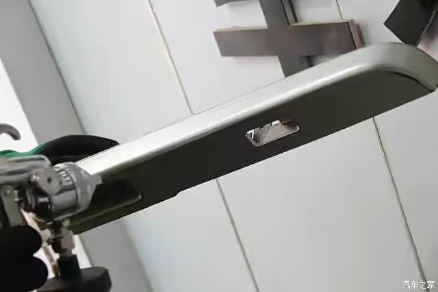

开始打磨

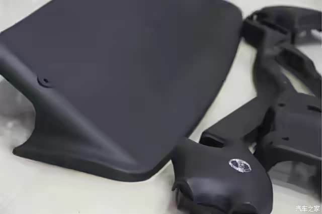

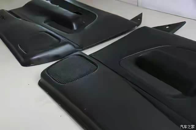

饰板修复中
对原车内饰掉色进行重新喷涂,下面是修复后的样子
车顶装饰板及内饰附件
门板

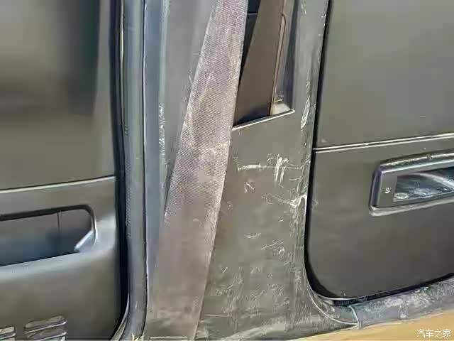

AB柱
开关处

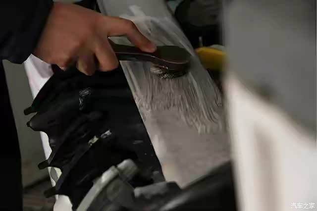

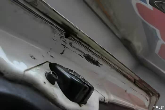

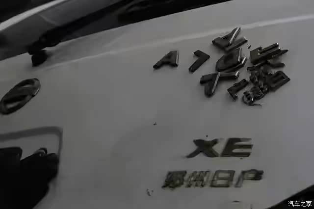

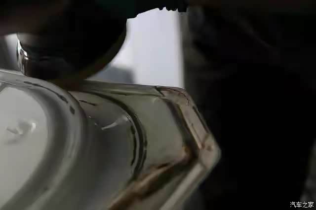

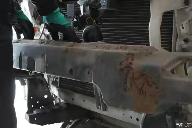

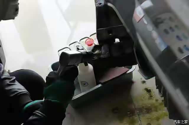

拆除原车破损的车标以及后备箱和前防撞梁开始做除锈施工
后备箱盖锈迹处理
车身锈迹处理
大梁锈迹处理
螺丝以及附件锈迹处理
除锈是一件很繁琐的过程,也是影响交车时间最为主要的一个施工,因为后期需要对锈迹部件做防锈、修复、从新喷涂的处理,作为整台车整备计划的重中之重,这个过程我们持续了13天

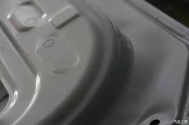

做好防锈

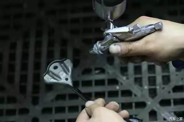

从新喷涂

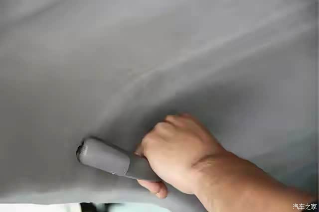

车顶布料也有大量划伤,需要从新包复

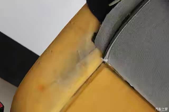

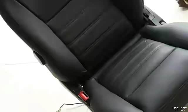

座椅撕裂海绵修复
修复后的样子

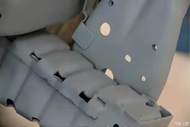

原车座椅海绵已经塌陷,严重影响了乘坐体验,所以我们对座椅海绵进行修复的同时做了加厚处理

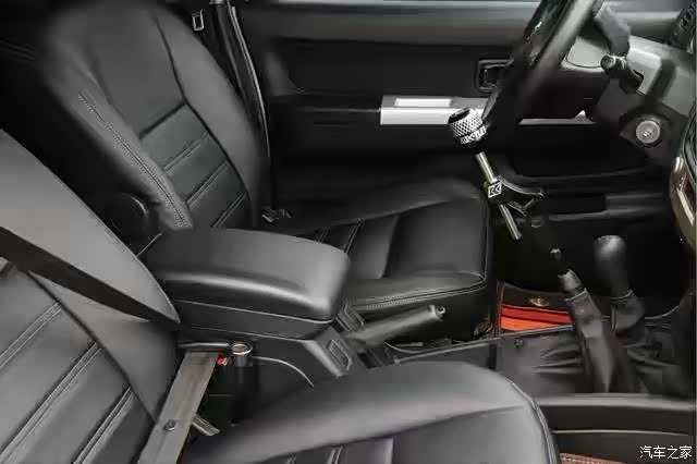

最后座椅用皮革包覆,看样子舒服多了吧!

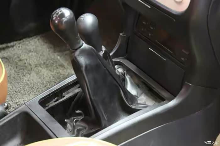

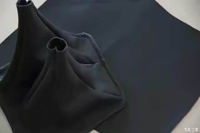

挡把套也已经破损,从新买一个带底座的总成也得大几百,所以我们按照原车模样1:1给客户从新缝制了一个,皮质要比原车好很多
这是缝制好的样子,成本不到50

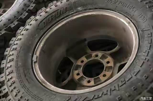

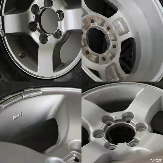

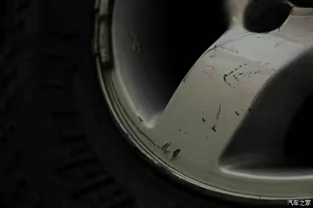

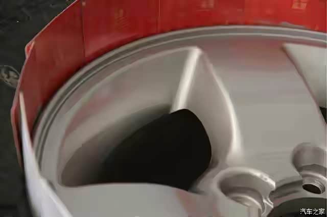

拆除原车轮毂
磕碰划伤随处可见,接下来我们也要对它进行修复
轮毂修复后的样子。在此同时内饰的清洁工作也已经完工,接下来带带大家去看看效果

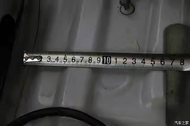

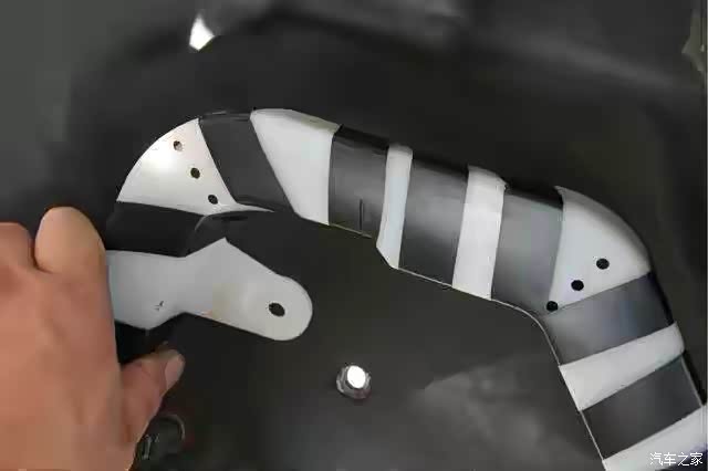

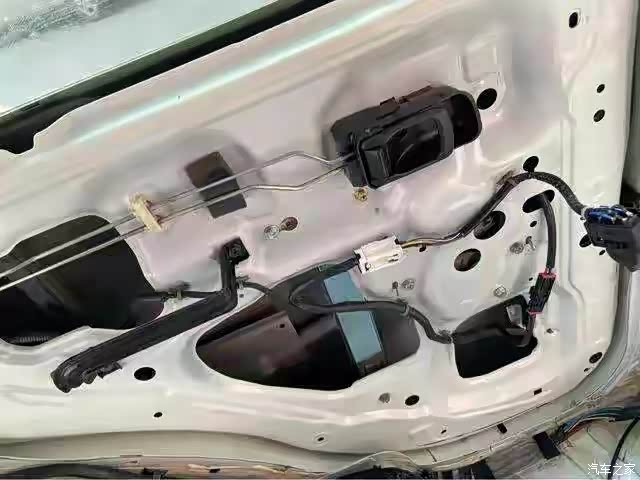

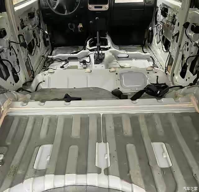

在获得允许后开始对隔音处进行测量
怎么样?拆都拆了,何不做一下隔音呢?这也是在以前的***中大家所诟病的。在上面也说过了,我们所做的每一步,都要客户点头才可以下手

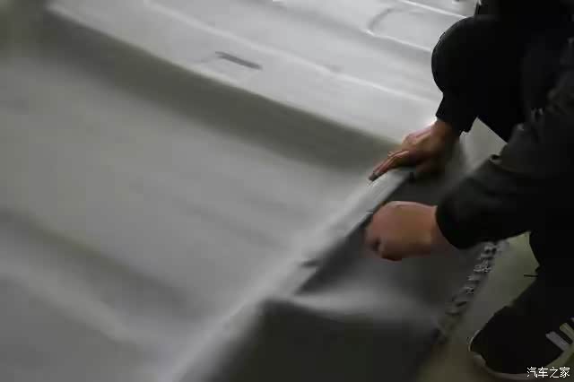

把裁剪后的隔音材料进行粘贴
粘贴后

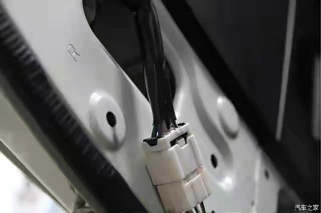

线路固定

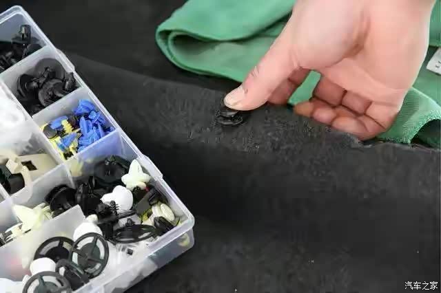

原车卡扣更换

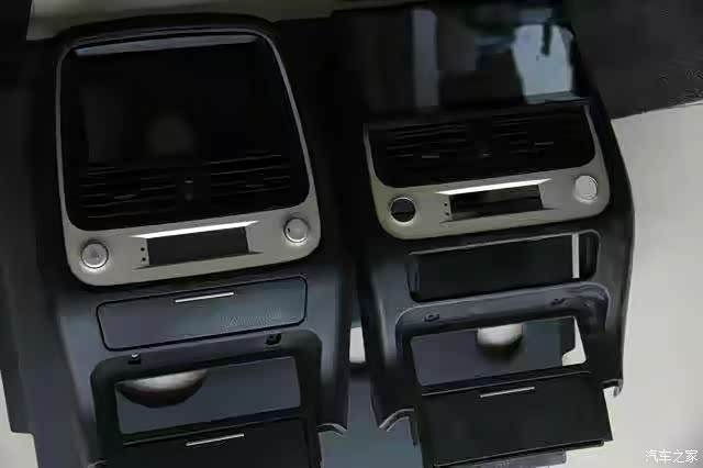

原车中控外壳在前任车主安装大屏导航时候已经损坏,只有从新更换了

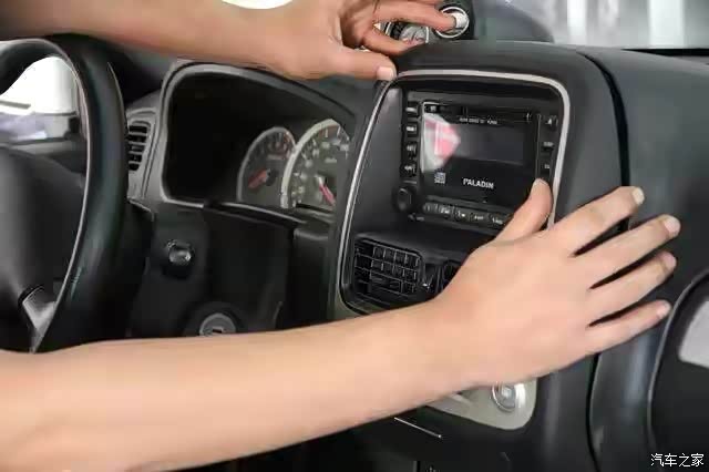

这是我们为客户淘的一台原车CD,拿回来的时候竟然是坏的,测试过程中先后出现按键失灵、重启退碟的情况,后来查阅资料得知这是这台机器的通病,没办法,只有自己搞定了,上面是我们维修好的安装画面

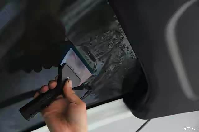

最后我们对已经褪色的太阳膜进行了更换,接下来我们去看看内饰完工效果吧!

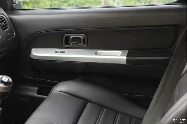

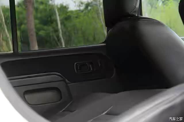

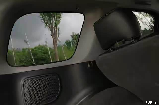

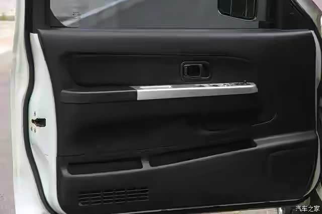

主驾驶门内侧
后备箱一角
室内顶棚
后座全貌
中控仪表台
副驾驶侧
后备箱盖
轮胎
