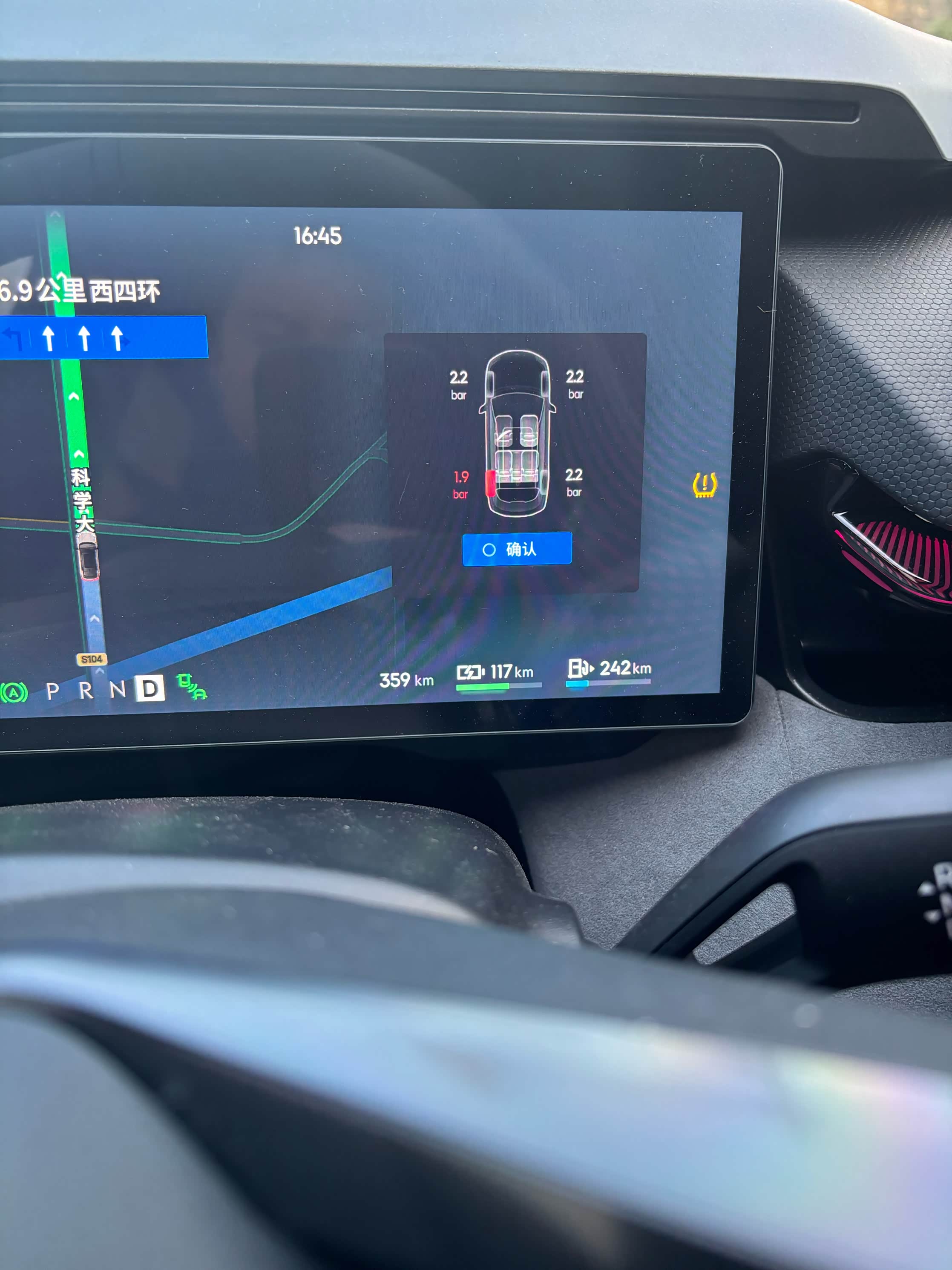

我的领克08到现在已经行驶7000多公里了,每次开车我都很留意胎压,毕竟安全才是第一位的,从提车的时候开始我就发现仪表盘胎压显示2.1-2.2bar,我也一直保持着这个胎压没有变过,直到有一天其中一个轮胎的胎压提示报警变成了1.9bar,外观也看不出来明显胎压不足,也没有发现被扎的位置,可毕竟胎压报警了,就一路提心吊胆的驱车10公里跑到了就近的补胎店,胎压还是1.9bar没有变,随即让师傅检测了一下,终于发现了被扎的位置,补胎过程中师傅还给我普及了许多关于汽车胎压的相关知识,给大家分享一下:
首先,新车出厂时2.1-2.2bar胎压是“运输专用胎压”,根本不是日常开的最佳值。新车从工厂运到4S店,要走长途、可能还得长时间停放。要是出厂就充到日常标准胎压,遇到暴晒、高温运输车厢,胎压会继续升高,容易有爆胎风险。可惜很多4S店交车不主动调,这一点是需要我们要注意提醒的。

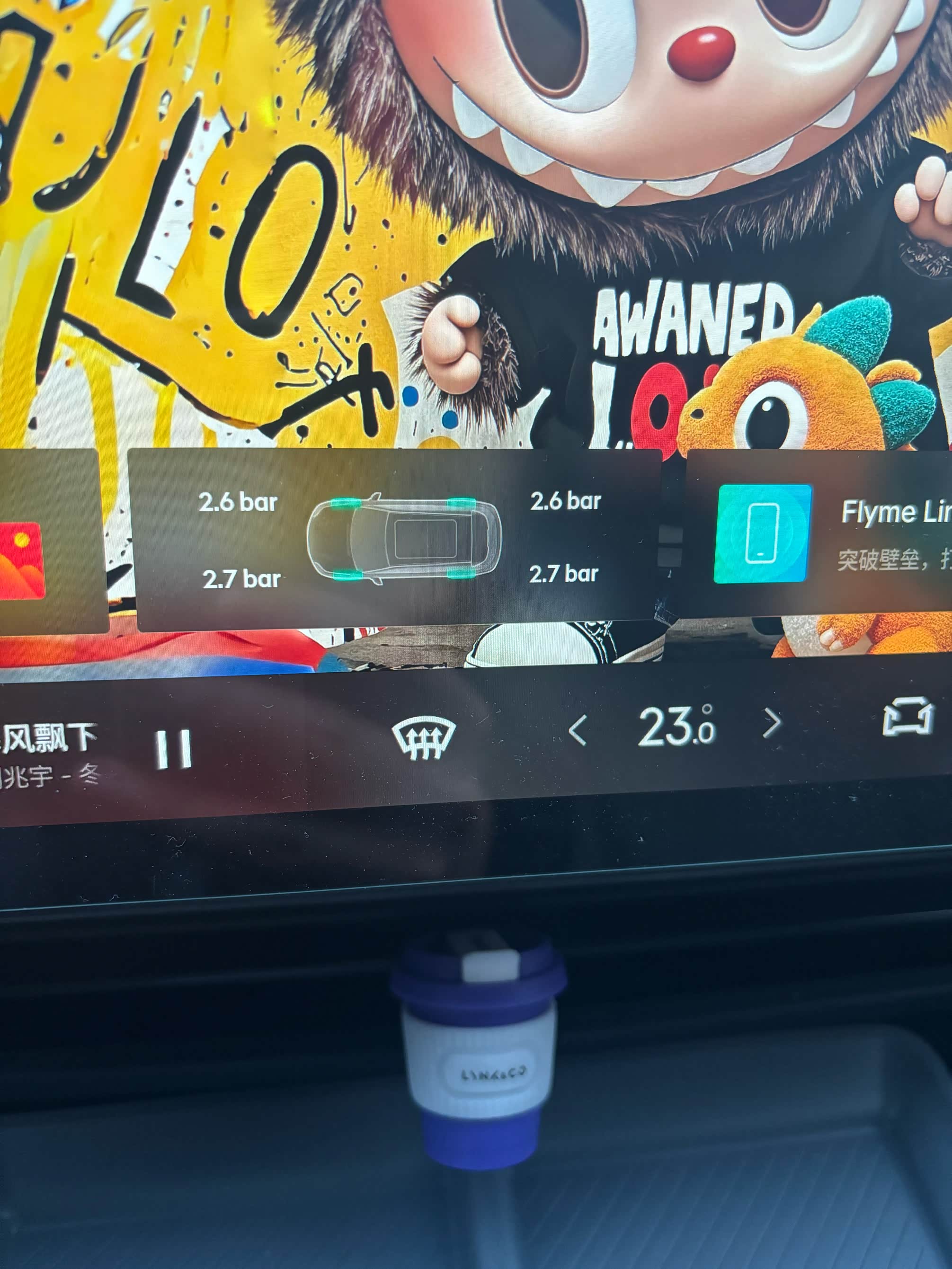

其实我们每辆车的车门B柱都张贴有关于胎压的铭牌,上写都着每辆车的建议安全胎压,我看了领克08的建议胎压是2.4-2.8bar,相信不少车友都不清楚吧,抽时间也可以看看,还有就是平时四个轮子胎压胎是会随着温度变化的,一般相差0.1bar也是正常的,不用过于担心,但尽量不超过这个数值,否则就要去检测了,当然我也是刚知道,哈哈😂
最后如果发现有胎压不足的情况,并且和我一样没找到被扎痕迹的话,建议大家先补到标准胎压,用肥皂水涂在气门芯、胎面和轮毂接缝处,有气泡就找到漏点了;也可以用手动充气泵核对,排除传感器误报。切勿低胎压行驶,低压行驶不但增加油耗、还会加快轮胎的磨损,过高胎压也会有抓地力下降和爆胎风险,尤其不建议低于1.5bar行驶,容易造成轮胎损坏,毕竟换轮胎也不便宜,更重要的是“安全第一”!大家如果有不同意见的也欢迎大家在评论区一起分享讨论学习,多掌握一些汽车安全的相关知识总是没错的。😂😂😂
