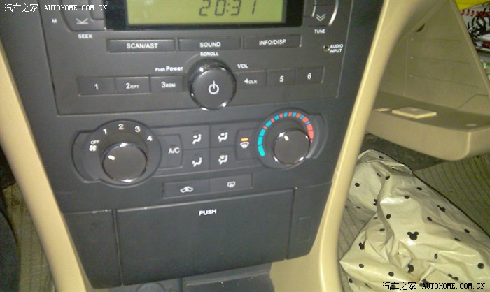

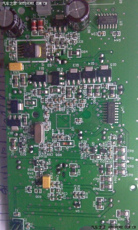

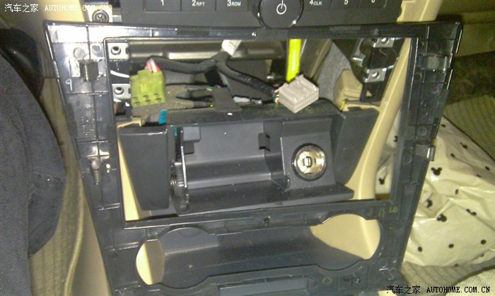

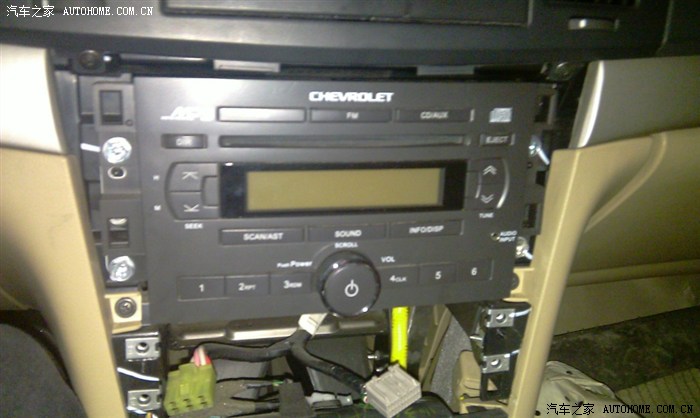

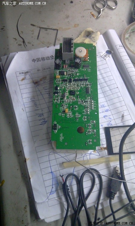

我是09年12月买的景程1.8自舒。今年过年回家发现空调按键不灵敏,不能切换风口方向,故障偶尔出现,过了半个月后,就全部失灵了,无奈已经过保。上网搜索了一下,发现其他车友也有同样的问题,说是控制芯片虚焊,卸下来用热风枪吹吹就可以了。于是想自己动手维修。拆面板比较费劲,要从下面的烟灰盒拆起,我是从烟灰盒右下角插进一个钥匙然后把面板起下一个角,然后从右下角向上一个一个起下来的,一圈总共有六个卡口,安的很紧密,比较难拆,不过景程的中控面板柔性蛮好的,起的时候变形比较大,还没有裂掉。总算拆下来了面板,接下来拆空调控制器就比较简单,四个螺丝下掉就能整个拿下来。空调控制板本后有两个电线插座,拔下后插座,整个控制器就与汽车分离了,拆下电路板,安上一个插座,用手按着背后的芯片,试试按键,工作正常,松掉不安背后的芯片,按键就不灵了,故障判断为芯片接触不良,和网上查到的结果一样。于是拆下电路板去找修手机的准备用热风枪吹吹。找了几个修手机的他们都不敢修,担心把板子修坏了,说没弄过,不敢弄。其中一个人建议我给背后垫上些东西就可以了,最后我怕用热风枪的话风险太大,就回家想找些垫的东西弄弄算了,其中过程不再详述。结果在准备垫东西的时候,给芯片上贴了个双面胶,这样结果悲剧了,双面胶竟然把芯片整个给粘下来了。这下麻烦大了,整个芯片都掉下来了,看来这个芯片焊的还正不咋样,双面胶都能把它粘下来,想想用了两年,也不容易的。现在只用试试看能不能找修手机的把它焊接到主板上,死马就当活马医吧,修手机的人一看,说焊可以但是不保,20块,我说行。不到十分钟就焊好了,修手机的说,只要方向对,应该没问题。我拿到车上试试接电,好用,功能正常,接着就是按原位把空调控制板装回到中控台上。维修到此结束。上图。
芯片被粘掉
芯片焊接完成
拆掉面板的中控台

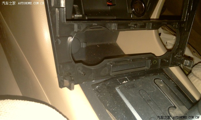

拆掉的面板,两边各有3个卡口,手机拍的,少拍一个卡口
卡口特写
拆下的零件空调控制板

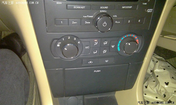

装好后功能正常
