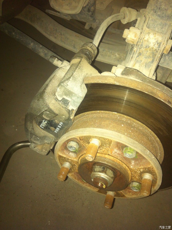

小Q左前脚响了好几个月了,一直没有管他。最近不知道怎么了响的比以前还厉害。起步响…刹车响…高速就没事…有时候过减速带也响…那个心烦啊…找了家汽修厂果断诊断一下,悬挂没有活动的…没有间隙…一切安好…唯一不好就是响…汽修师试了好几遍…最后结论刹车分泵响…有间隙…老化…我都纳闷这都能老化!汽修师直接说,好车都这样,没事…接着开………都响了还没事…汽修师说正老化,没事。不妨碍使用…好吧…先开着。又开了几天…实在响的心烦…逛某宝…此件有卖,果断买下…两天后到货…

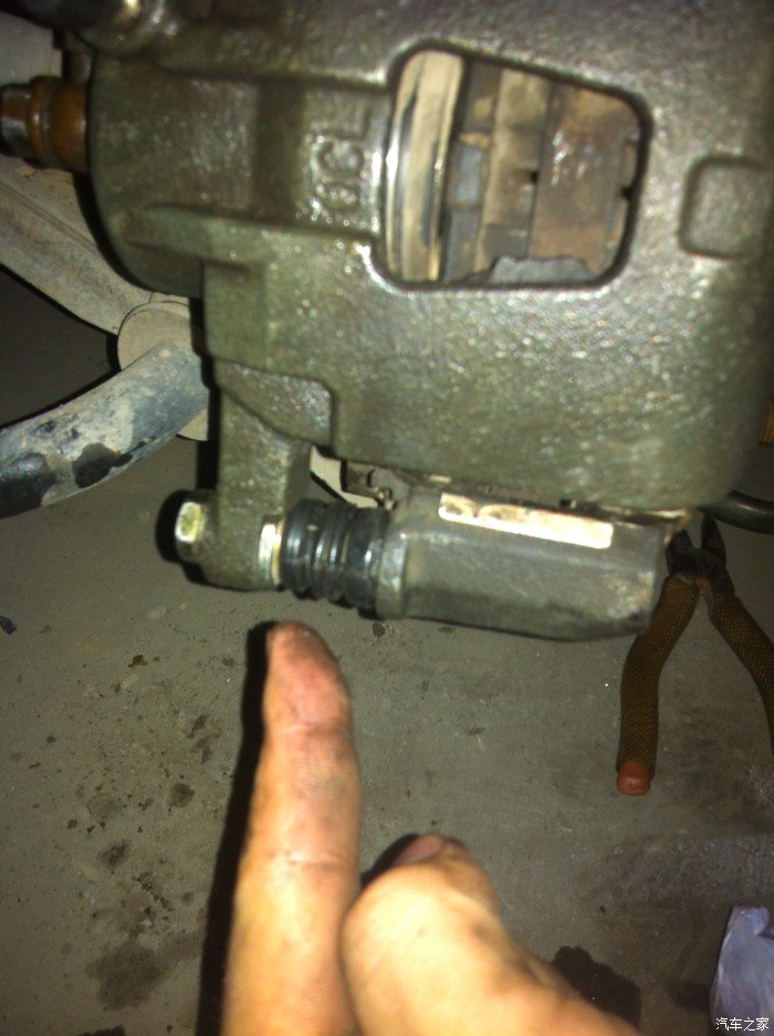

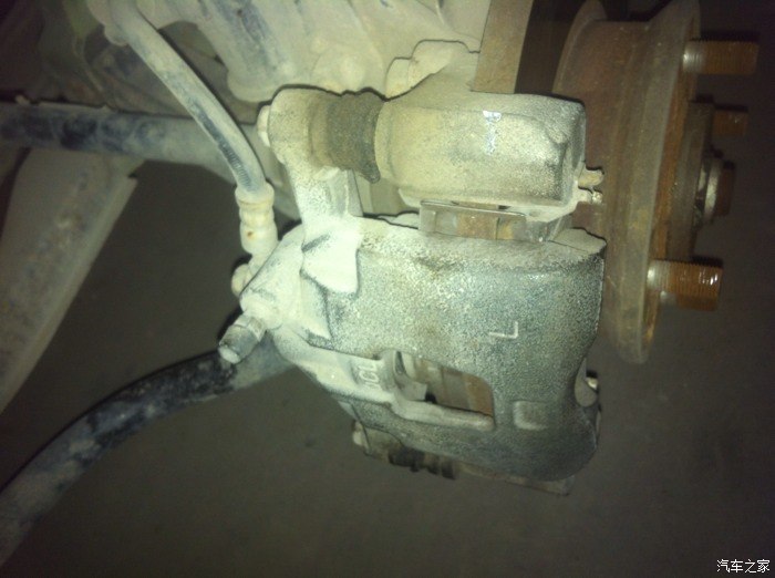

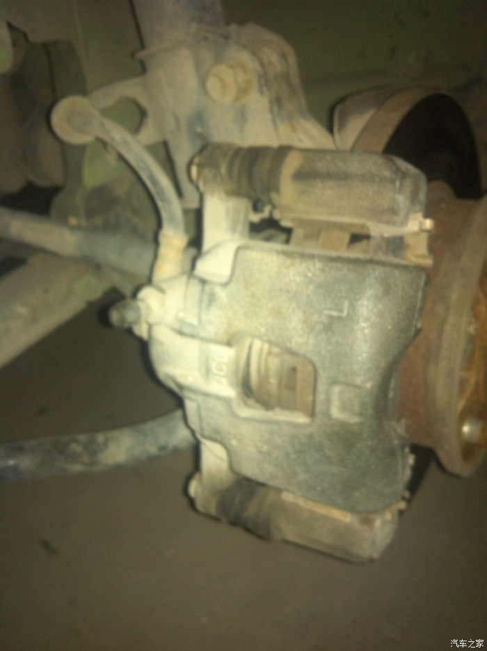

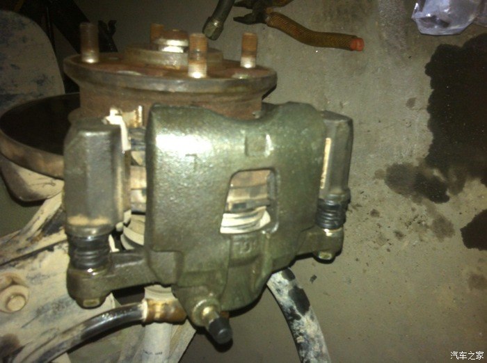

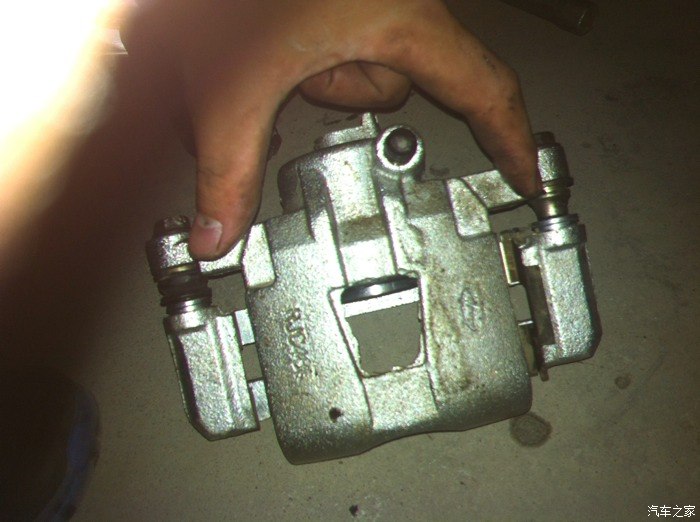

左前刹车分泵…

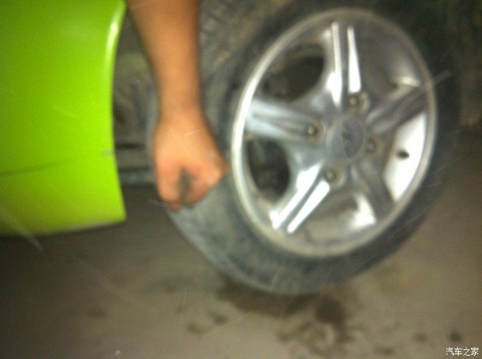

用脚踹此处会听见响生…铁碰铁…
此处使劲踹……

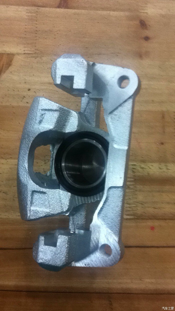

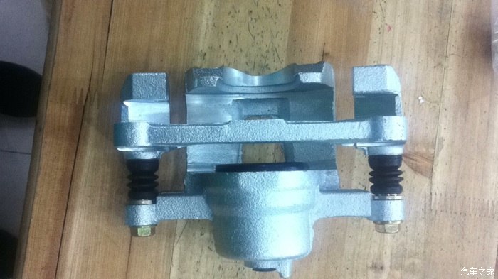

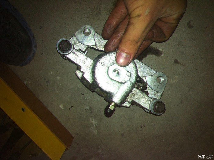

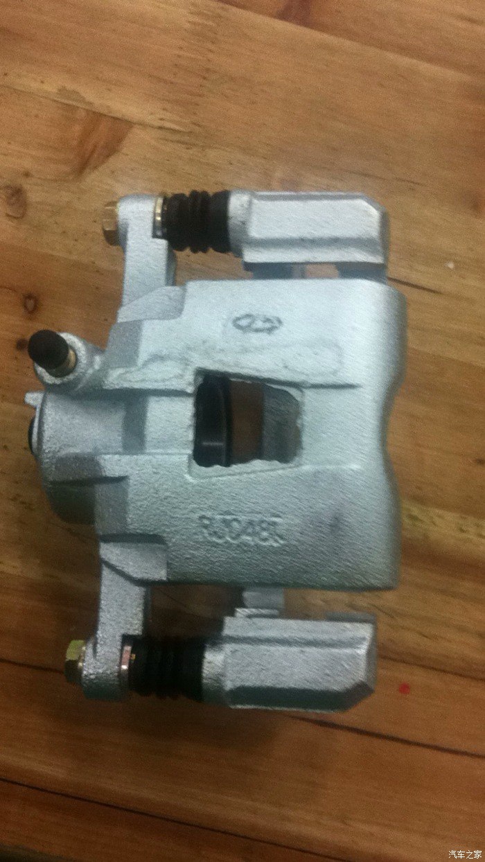

本人车是06年年低的车…所以原车刹车分泵是青绿色的…太脏了…某宝没货…要等。是在太响不想等了…果断买了银白色的…就是颜色不一样…别的都通用…

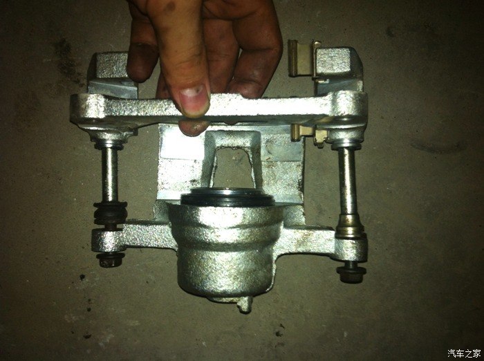

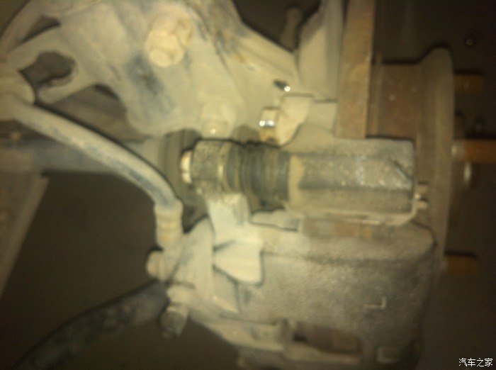

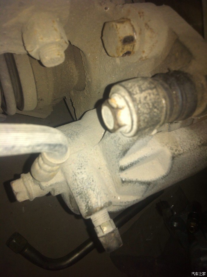

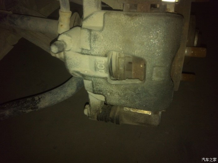

就是此处响,这是上头

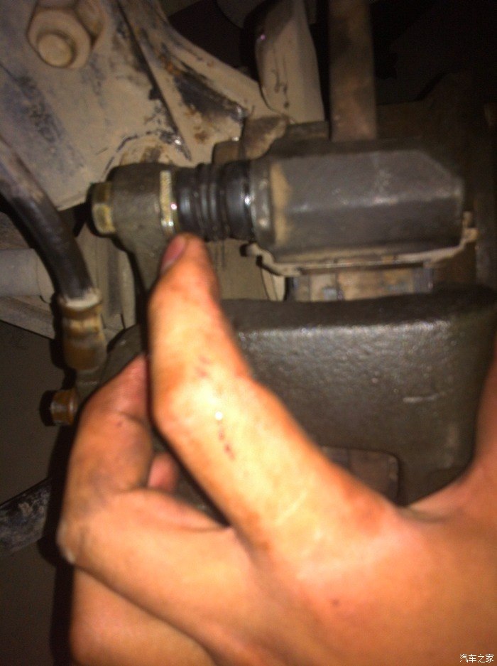

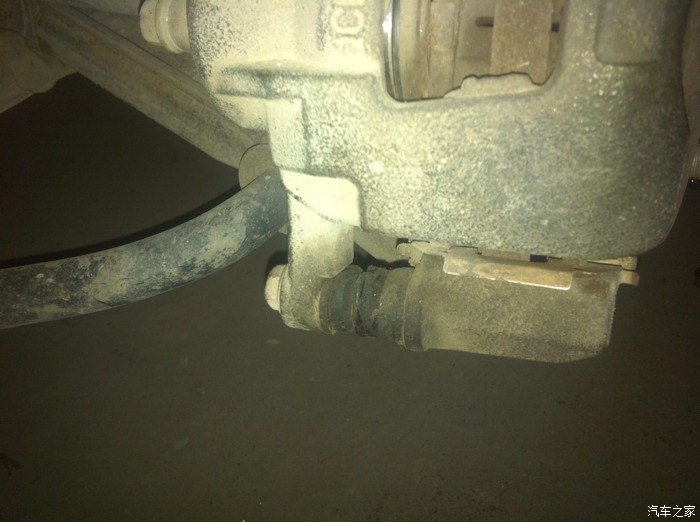

这是下头两根螺丝……

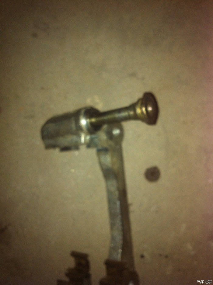

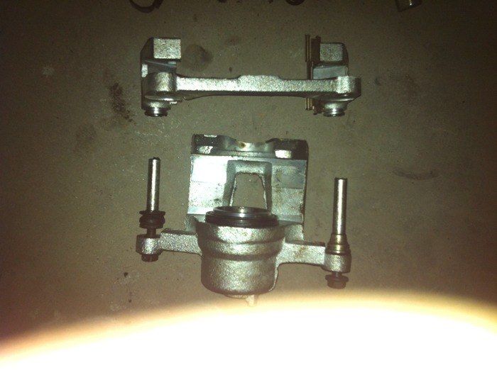

就是这个插进里头…间隙很大所以来回咣…就会响应
在这两个眼里咣…正常间隙很小…tmd假货…新的更逛…
在里头间隙大就会响…

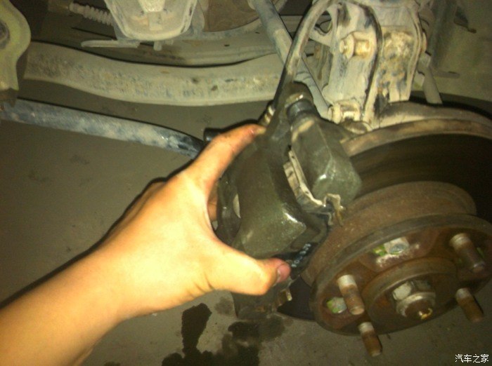

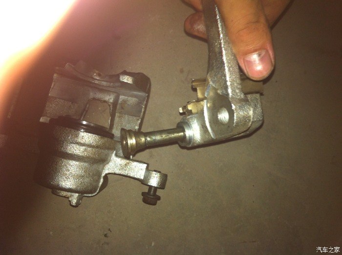

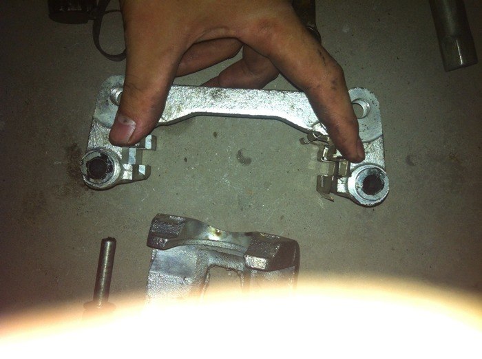

左右两根…分泵与连杆能分家……想换哪里都行…我只用了这两根圆柱……换到我的旧分泵上…间隙很小…果断不响了……
间隙大…就会响…我只换了这跟圆柱体…上下两根…tmd新的间隙更大……操……我的旧的磨的间隙大了…换了后间隙很小…不会来回逛了……

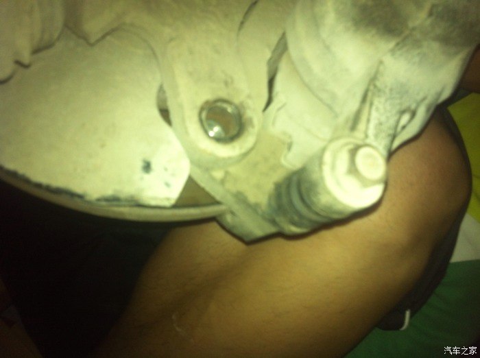

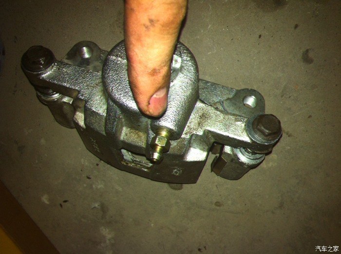

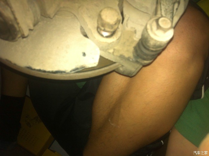

固定刹车分泵的螺丝下头…17的梅花板子…不要用开口,太紧…

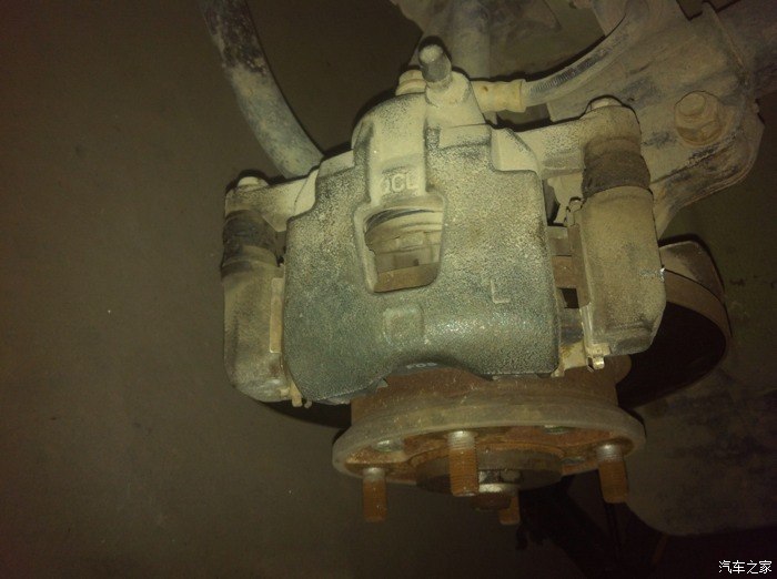

这是上头…就两个螺丝…

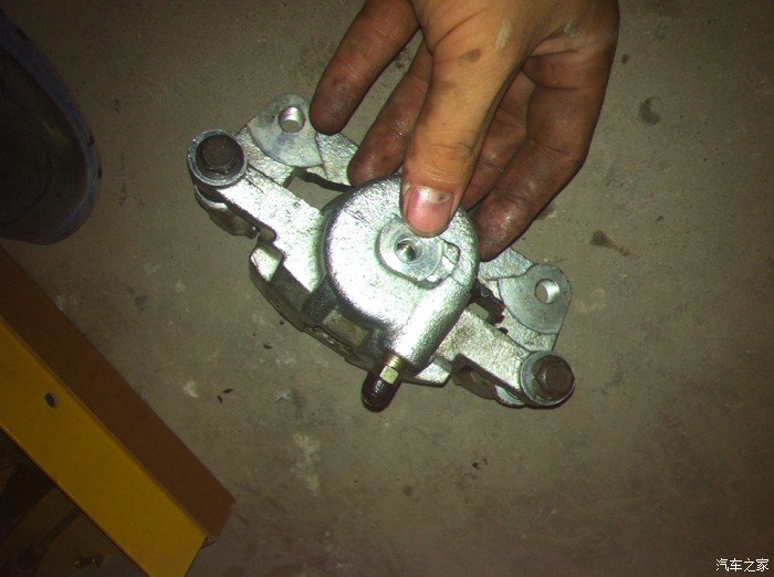

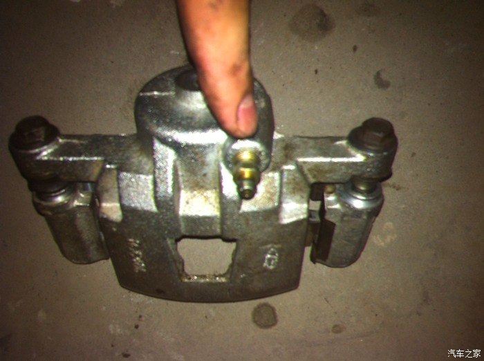

这是放油螺丝…调刹车用的…都组装好了就踩几脚刹车…要不会没有刹车…有阻力…刹车有劲…在送这个螺丝…只要有油出来…没有气泡,就劲住。在踩几脚…直到有劲了就好了…
这里是上刹车管子用的…把刹车管子卸下来直接上到这里就好…

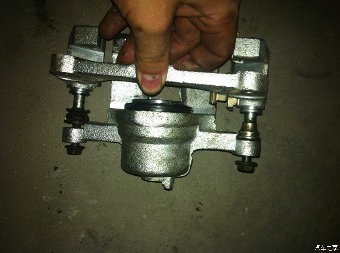

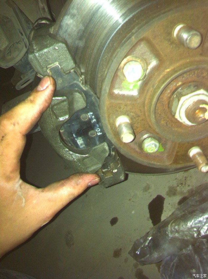

这里是新的…把后头螺丝卸下来就能抽出来…13的板子…原车的…新的是14的扳子…
用的新的间隙很小…不响了…
以前来回就会逛…响…
唉………累啊。刚试过果断起步不响了……刹车也不响了………自己动手…丰衣足食………
