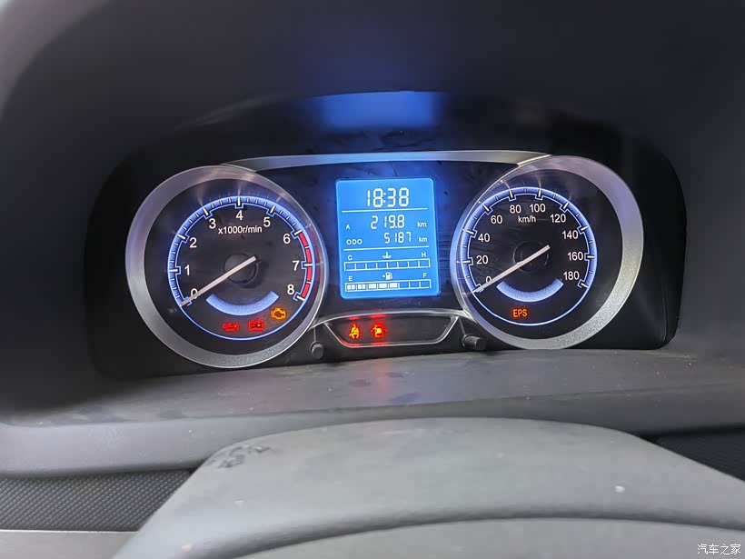

买来一年半多了,才开了5000km出头,开始首保换机油。本着节约,把2.5L保养(另一辆)剩下的SL级别龙蟠机油和1.5L新的SN级别龙蟠机油混一起,给23款小星用。

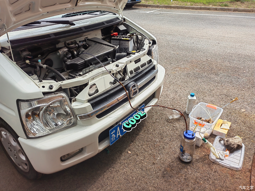

停车熄火后大约20分钟,先趁热稍微松开一点机油滤芯
然后开始抽机油
先抽出1.5L
继续收集机滤里面机油
机滤残余机油也倒出
又抽出1.4L
给新机滤里面加点新机油,密封圈也抹上新机油
观察下机滤安装口,没问题。拧上新机滤,不用太紧,免得下次拆不开。
倒入新机油,其实是2.5L之前保养剩下SL级别的和1.5L新SN级别的混合龙蟠机油
观察加机油口
废机油抽出一共约2.7L
点火怠速1分钟,擦干净机滤观察不漏
总共加入新机油2.8L,完成首保

车开多少了,表现咋样了

用油尺检查机油高度再确认达标,抽出多少加多少不严谨
