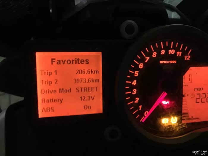

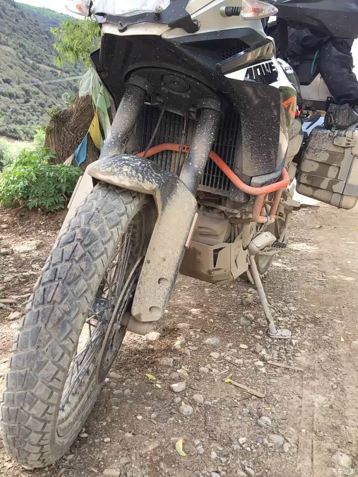

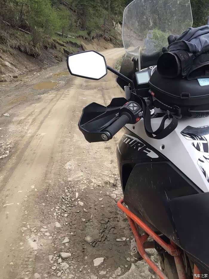

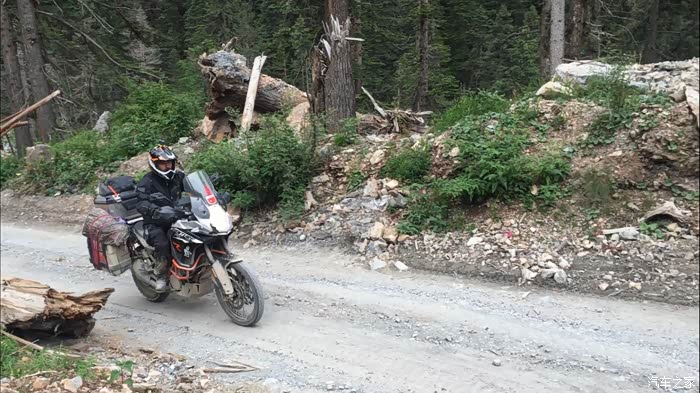

白玉县往南10公里柏油路之后,右转进入连续60公里土石山路,山路很窄,全程颠簸,一开始还尽量站着骑来减轻车身颠簸和增加平衡度控制,后来累的站不动了就站一会儿坐一会儿。坑最多最深的地方把我和后座的小妞轮番从大野驴座位上弹了起来。最难的是在狭窄的碎石路上爬坡拐回头弯,满路的碎石子儿让前后胎轮番打滑,加上车身后半部分的沉重行李让爬坡时重心非常靠后,就像尾巴上带了个大铅球,稍有不慎就会翻倒。有了昨天的经验,心里清楚的知道千万不能在碎石坡上倒车,靠我们两个人完全没机会扶起倒在碎石坡道上的大野驴,抬起一点儿就溜着碎石往下滑,完全控制不住,而且山里完全没有手机信号,移动联通统统没有,所以今天的目标是不能倒车!尤其是在碎石坡上。拐回头弯的时候用低档位捏离合猛轰油门拉高转数,利用陀螺仪效应保持车身平衡,然后迅速放开一小点离合给猛劲儿往坡上边拐边蹿,后轮飞弹着碎石子打着滑,蹿一小步捏紧离合停一瞬间,控制好平衡再轰油门蹿一步,再捏紧离合停一瞬间,就这样一点点蹿上回头弯,居然真是全天没有倒过车,及格交卷。但是这样拉高转数的攀山方式让大野驴的发动机温度迅速升高,这60公里山路上有三次都跑到大野驴水温报警,防冻液温度表满格爆表,发动机瞬间停转,罢工!只好找一片树荫把大野驴推到下面乘凉,冷却20分钟之后再继续前进。
60公里翻山烂路跑完,后面有40公里是水泥板路,再之后又开始翻山穿越丛林里的12公里烂路,这段是红土泥路,起伏大炮弹坑多,路窄到只有一辆四轮车的宽度,路边无护栏,所以要很小心的跑。这段路比之前那60公里更颠簸,后座的小妞经常被颠的弹起来。泥坑很多,深度经常让人惊喜,如果是轿车的话跑这段路肯定托底。后来有个很有越野经验的朋友开四驱越野车也跑了这条路线,跑完感叹这段路烂的水平真不一般。但是跟之后的行程里遇到的烂路相比,我们发现这段路居然还只算及格而已。

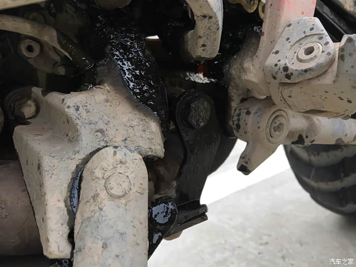

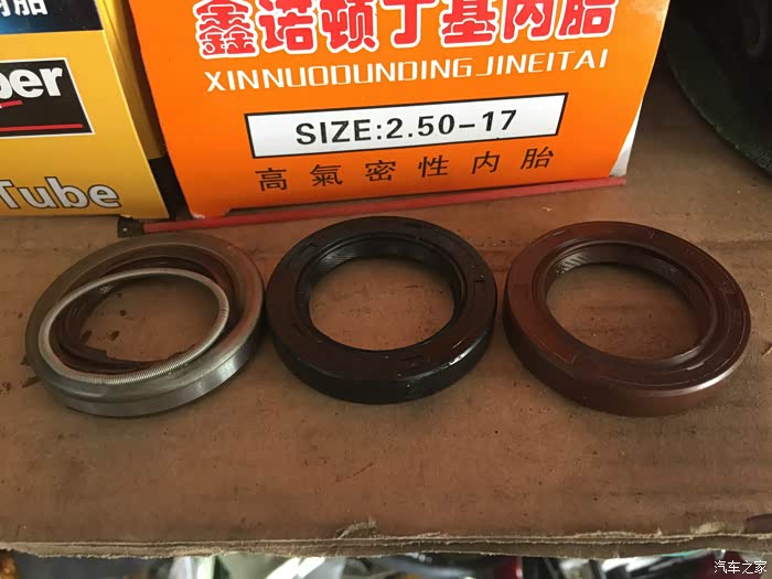

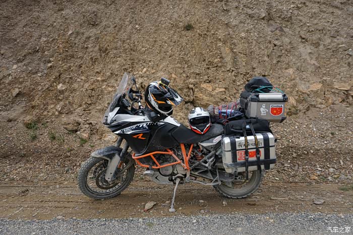

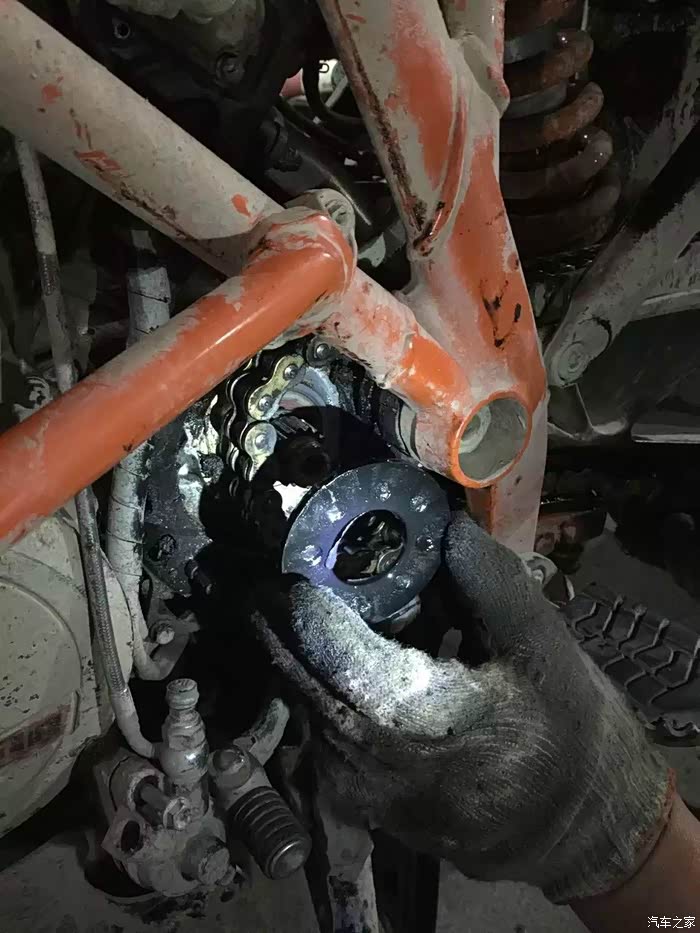

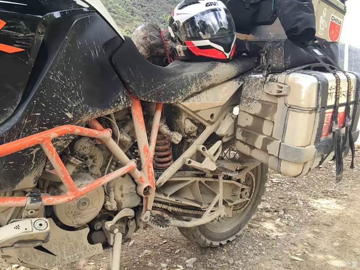

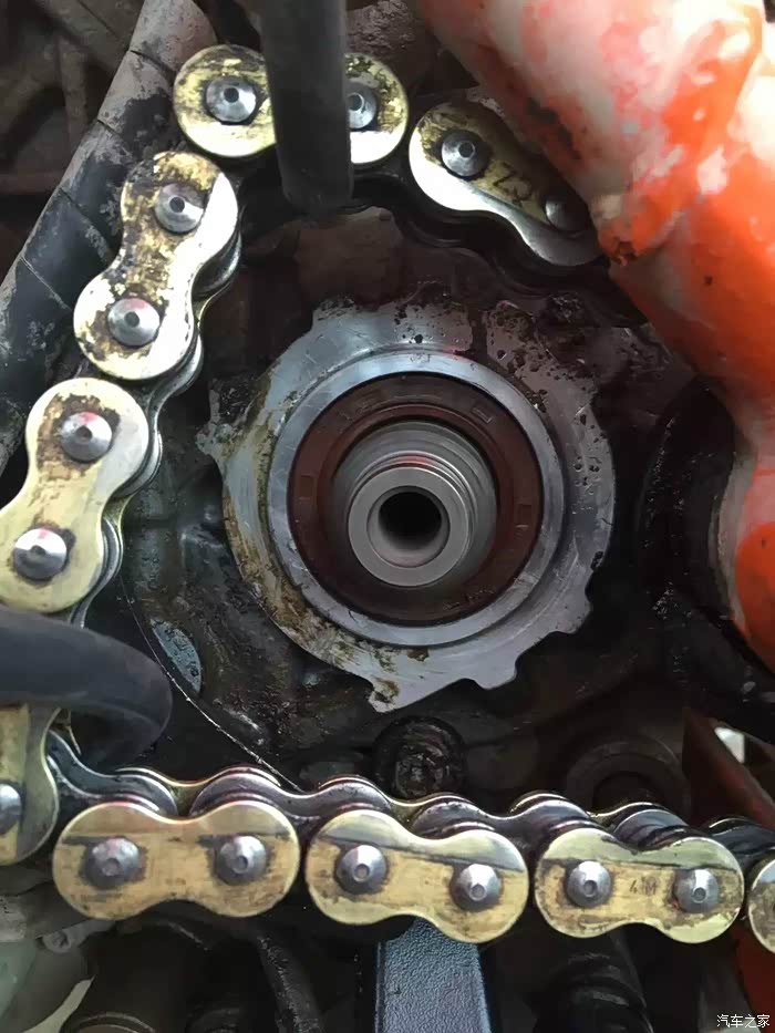

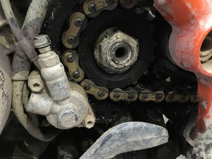

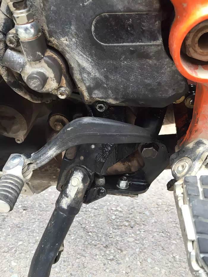

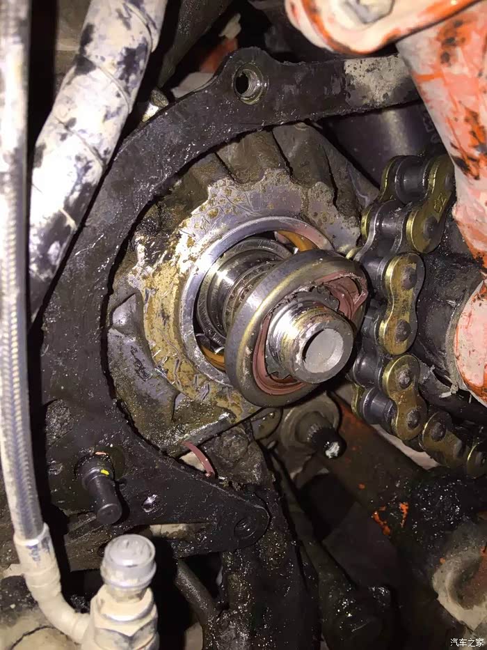

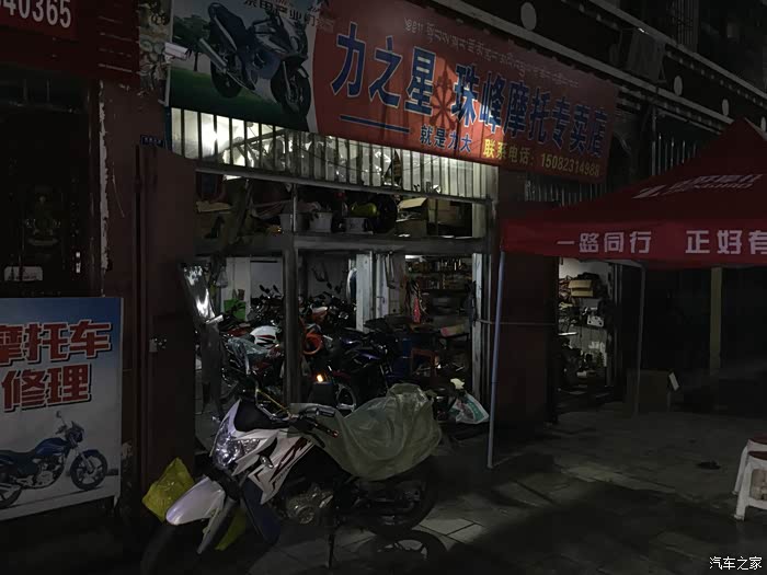

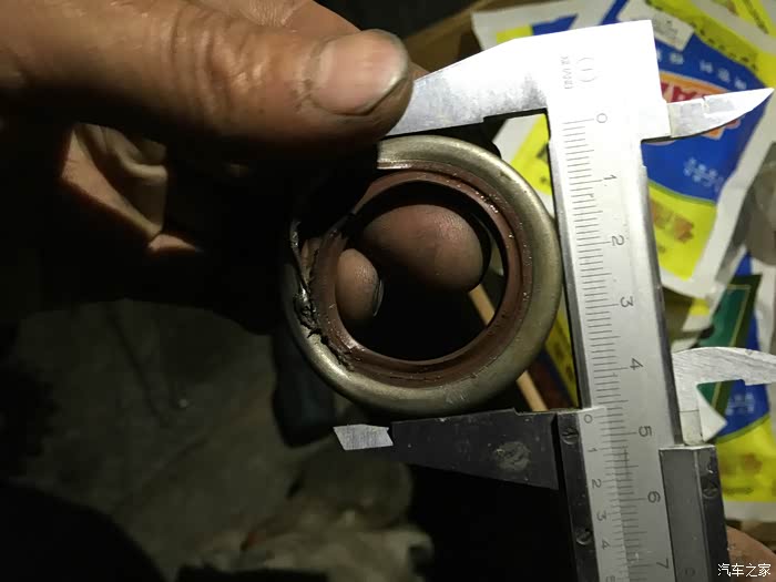

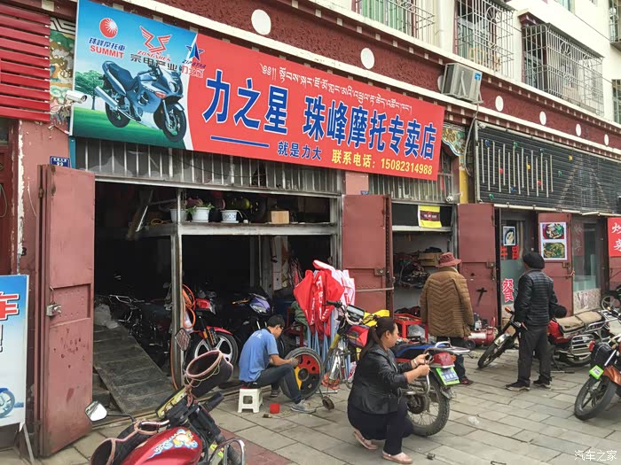

到最后一段水泥板路上的时候,小妞发现车在漏机油,一路坚持到巴塘,在县城里找到一个看起来还不错的摩托维修铺子,老板检修后发现是链条前端的小牙轮背后的油封被随链条卷入小牙轮的一块编织袋碎片磨坏了,这个位置的油封坏的非常少,修车老板都说这些年修过那么多摩托没见几个坏过的,只怪我们跑的路太烂了运气又不好。但是当晚在巴塘当地没找到尺寸匹配的油封,机油也几乎漏光了,只好求助北京和成都的4s店,期待明天能顺利找到油封,不要影响行程。

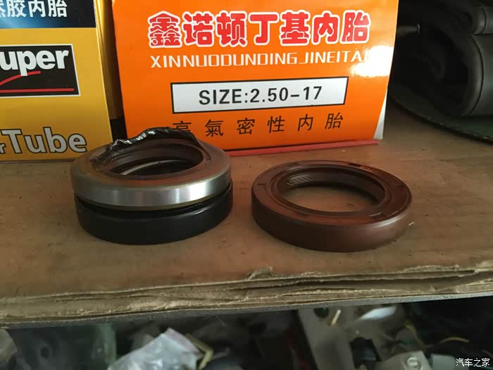

今天是主要任务就是搞定大野驴的油封。因为尺寸比较特殊,这里找不到同样型号的油封,于是三方求援:巴塘力之星摩托店谢老板帮我们去找汽车用的油封看有没有尺寸类似的,我跟北京和成都4S店两边求助。北京和成都都没有这款油封的现货,于是北京店的付鸿迪和大金程帮我向奥地利预定,成都店的“十三”兄弟很给力,帮我去市场上买了两个同样尺寸的油封准备快递给我。这边谢老板更有收获,找到了一个类似尺寸的油封,外径相同,内径偏大一点,谢老板妙手回春,用内弹簧把油封内径绷紧装上去,试了下居然没发现渗油,大野驴又可以蹦哒了,明天可以继续上路,太开心了!但是终归是尺寸不一致,所以赶紧让成都的“十三”兄弟把替代油封寄到拉萨接待站,从谢老板处又装了一小瓶机油带在路上备用,渗油的时候可以随时补充,等坚持到拉萨再换上。

6月13日(一),D21天,巴塘。 大野驴满血复活今天是主要任务就是搞定大野驴的油封。因为尺寸比较特殊,这里找不到同样型号的油封,于是三方求援:巴塘力之星摩托店谢老板帮我们去找汽车用的油封看有没有尺寸类似的,我跟北京和成都4S店两边求助。北京和成都都没有这款油封的现货,于是北京店的付鸿迪和大金程帮我向奥地利预定,成都店的“十三”兄弟很给力,帮我去市场上买了两个同样尺寸的油封准备快递给我。这边谢老板更有收获,找到了一个类似尺寸的油封,外径相同,内径偏大一点,谢老板妙手回春,用内弹簧把油封内径绷紧装上去,试了下居然没发现渗油,大野驴又可以蹦哒了,明天可以继续上路,太开心...

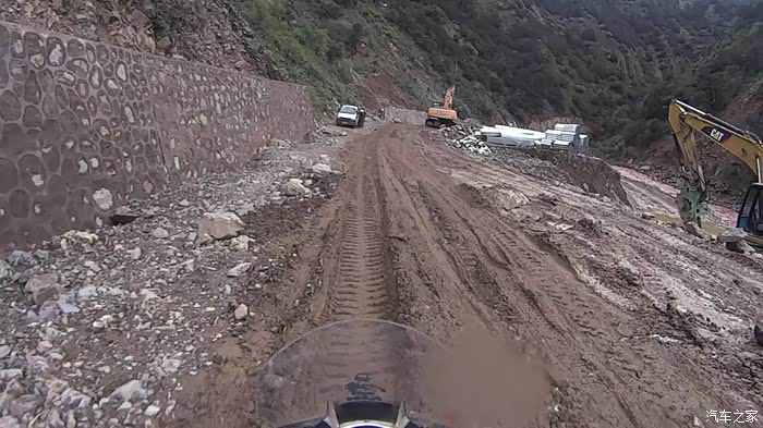

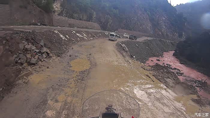

出了巴塘30多公里就是金沙江大桥,桥上过了西藏界,然后开始进入西藏特有的村村镇镇检查站的路途,换过的油封因为内径偏大,还是有点渗机油,还好渗出很缓慢,估计可以坚持到拉萨。318国道距离芒康40公里开始的路段损毁严重,到处在施工维修,其中有20多公里是单边放行。烂路连连,又赶上下雨,路变成了水坑+烂泥,当然跟之前跑过的烂路比不算新鲜,切换成越野模式加高转数一段段趟过去。
