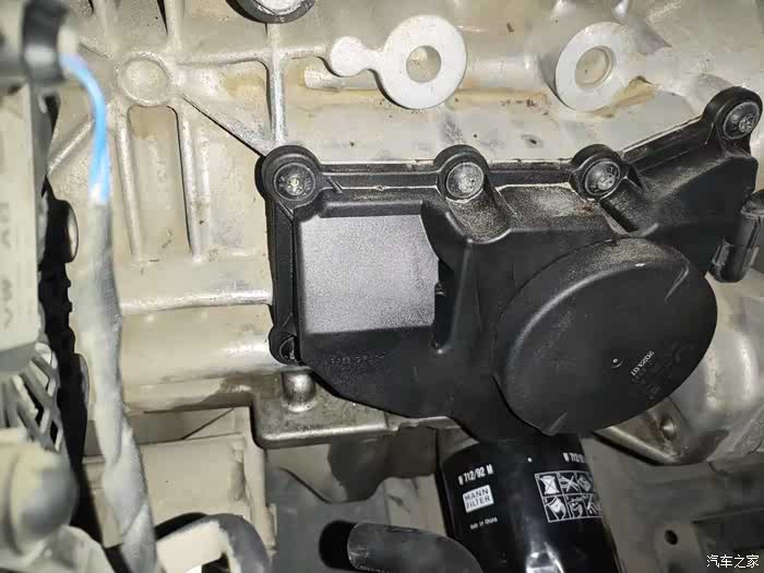

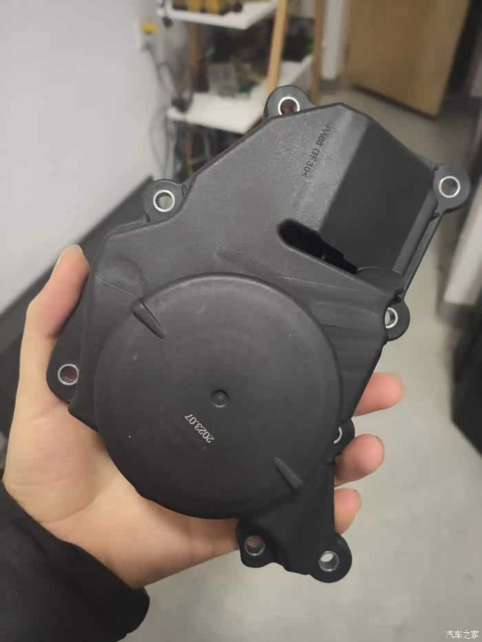

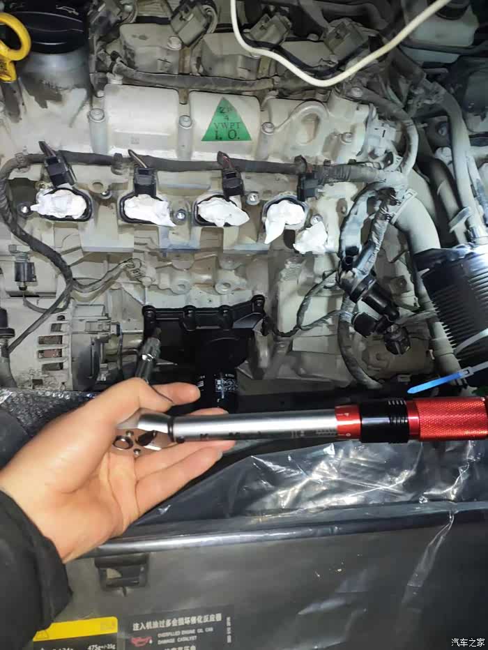

2015款朗逸买车3W公里到目前8W公里,车子有存在机油消耗异常问题。这几年也没去关注,少了就加,8年的车子了,需要各种保养,(比如变速箱油(已经自己搞定),皮带,正时皮带,火花塞(自己搞定),汽油泵滤芯,汽油滤芯,空调散热滤网,防冻液,刹车液,刹车片,刹车盘(踩下刹车有抖动问题,)人工费又很贵,索性全部自己动手搞,最近慢慢开始关注了车子各种保养维护,发现排气管黑乎乎一片,擦干净跑个几百公里又黑乎乎。偶然间,抖音上看见说EA211烧机油或者机油消耗异常,可能和油气分离器不好有关系。东西不贵,就是拆麻烦。说干就干。淘宝买了个升级款VIKA公司生产的的,免打胶油气分器。(之前问过修理店换这个油气分离器,需要260人工费。我敲了....)

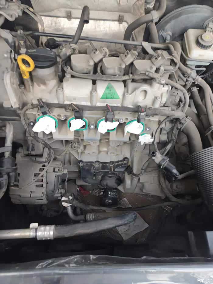

拆掉发动机防护罩,拆掉节气门,这些都简单的,拆掉进气管,有手就行。

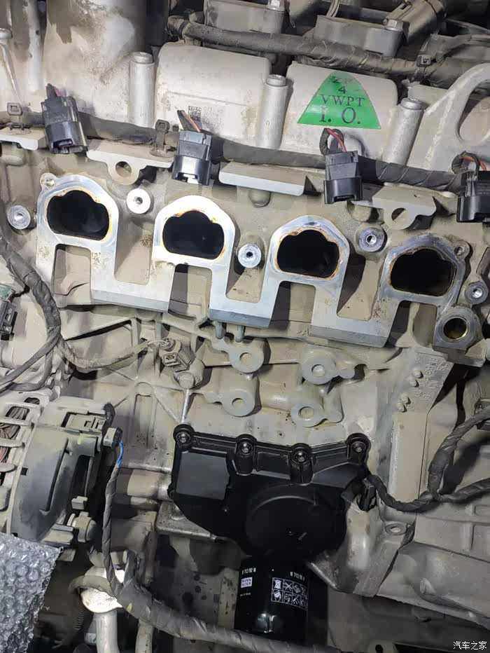

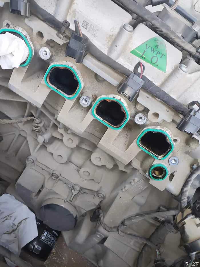

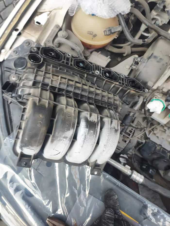

拆掉喷油嘴2个螺丝T30 慢慢拿下,拆掉进气支管5个螺丝T30 拿下进气支管。
马上露出4个进气口,里面好多积碳啊。可惜没法搞。先不动他。
堵住进气口防止异物掉入。

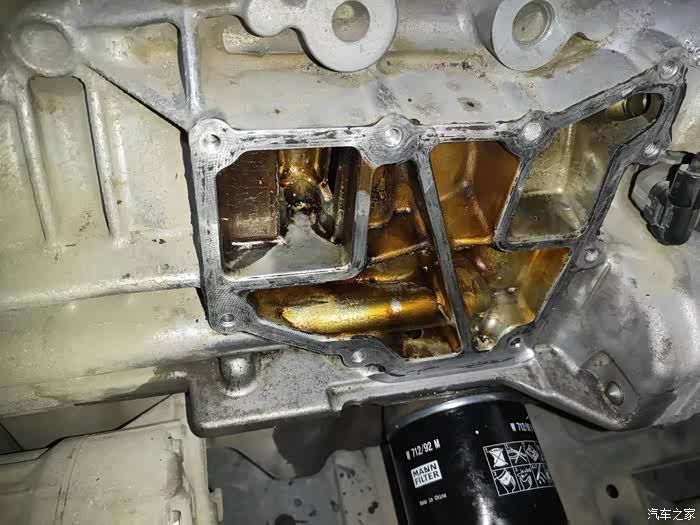

拆下油气分离器,里面油和气部分都是油,100%这个油气分离器有问题了
。原厂的打胶,拆的时候还挺费劲的。不过轻松拿下。

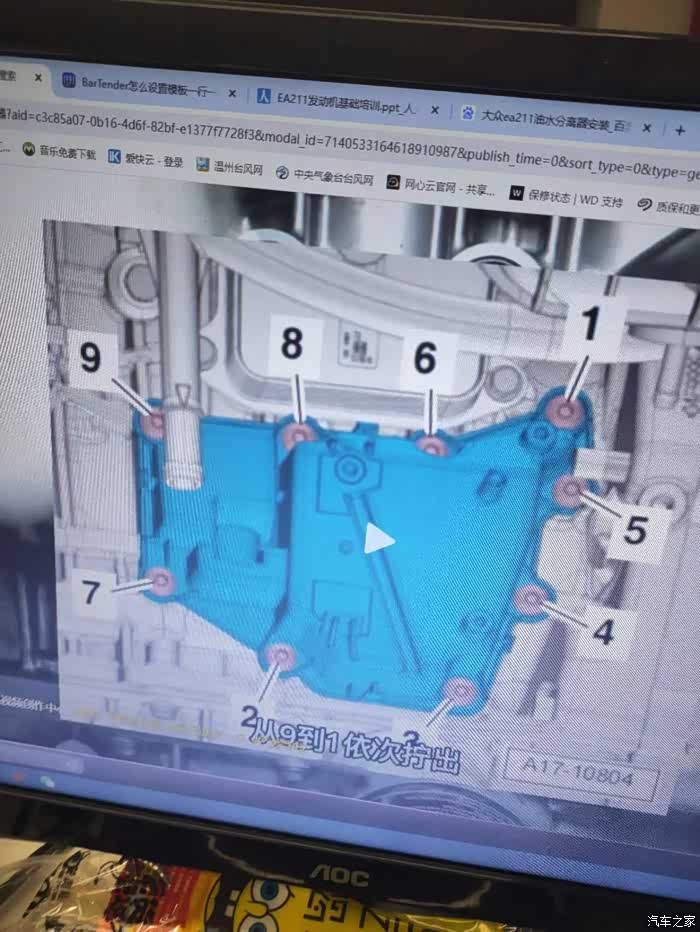

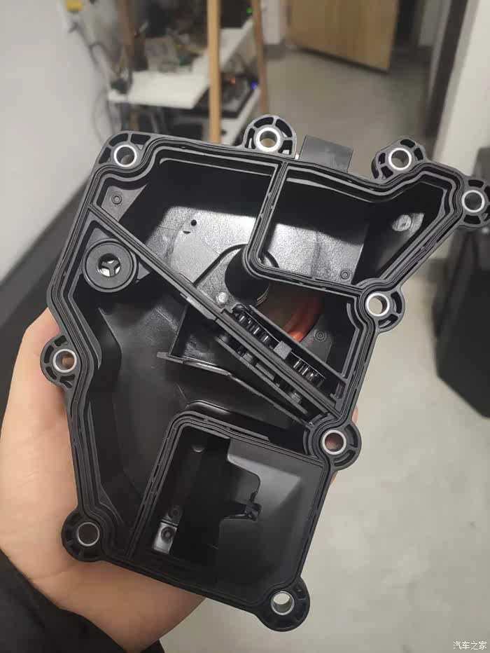

清理掉存有的废油,安装上新的油气分离器,9个螺丝T30 按10NM打紧。
最后安装进气支管, 节气门,还有 边上的线速。安装好气门盖,最后吧气门盖的废气阀一并跟换。
弄好了 跑跑看,会不会漏油,还有会不会烧机油机油异常。这个等时间验证了。坐等我好消息。

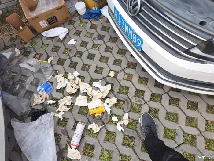

最后的最后,请忽略地上的一些纸巾,进气支管里面有机油,我拿纸巾擦了擦,弄得不好意思,哈哈哈哈不是什么做坏事了。。。
