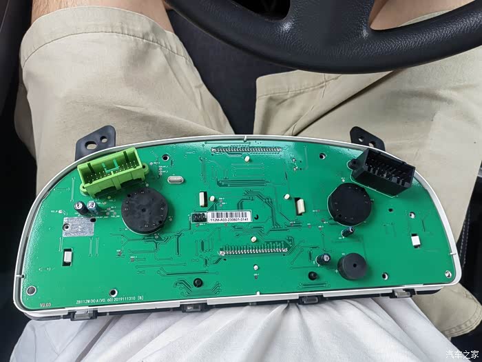

有型号,2023年11月,但没厂家,唉
据说这是烧录仪表盘固件接口
这个绿色插座好像提供电源和灯的信息
这个黑色插座有点像OBD,好像提供转速等数据
蓝色插头原来插到黑色插座

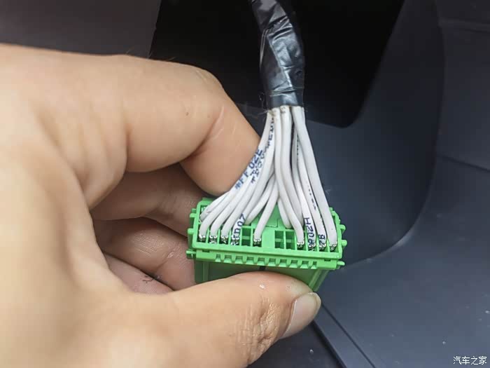

绿色插头插到绿色插座,好像没有传说中的油耗显示线ahl_沮丧

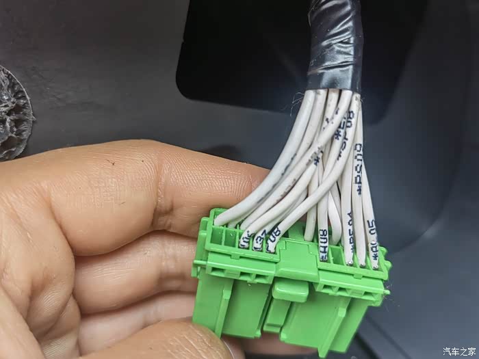

绿色插头反面
拆下仪表盘背后几颗小螺丝
然后透明护板可以和仪表盘分离

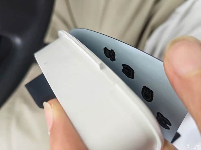

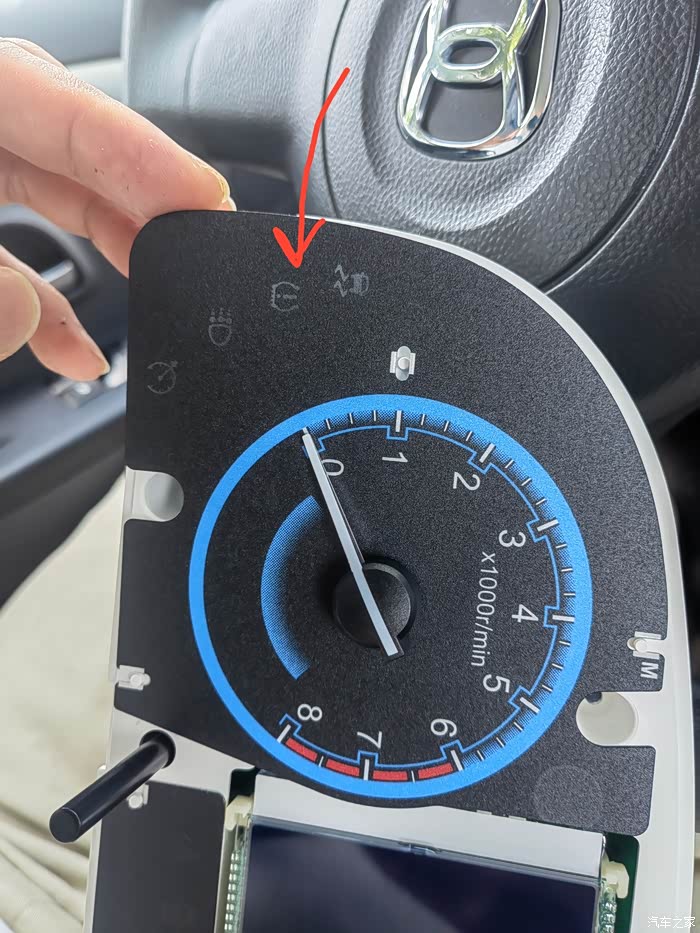

仪表盘左侧有胎压灯符号
这是反面

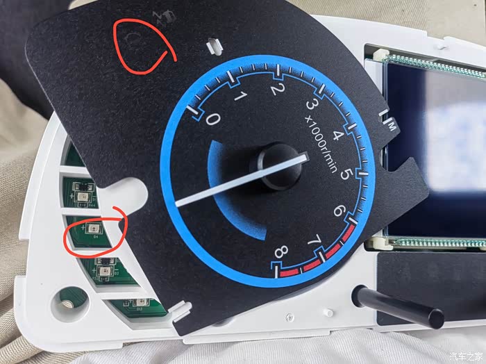

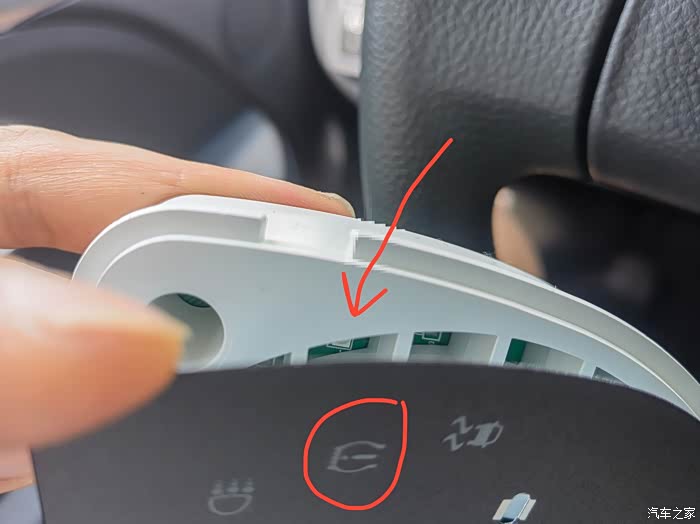

电路板对应的报警灯在一个个槽孔里,找到胎压灯LED位置

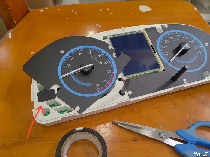

为了方便贴胶布,又不想拆转速表指针,可以小心拨开仪表纸,然后旋转一个角度
贴上黑胶布,盖住胎压报警灯出光口ahl_可爱
按刚才步骤装回,胎压灯“消失”了ahl_鼓掌
终于“消除”了胎压灯
