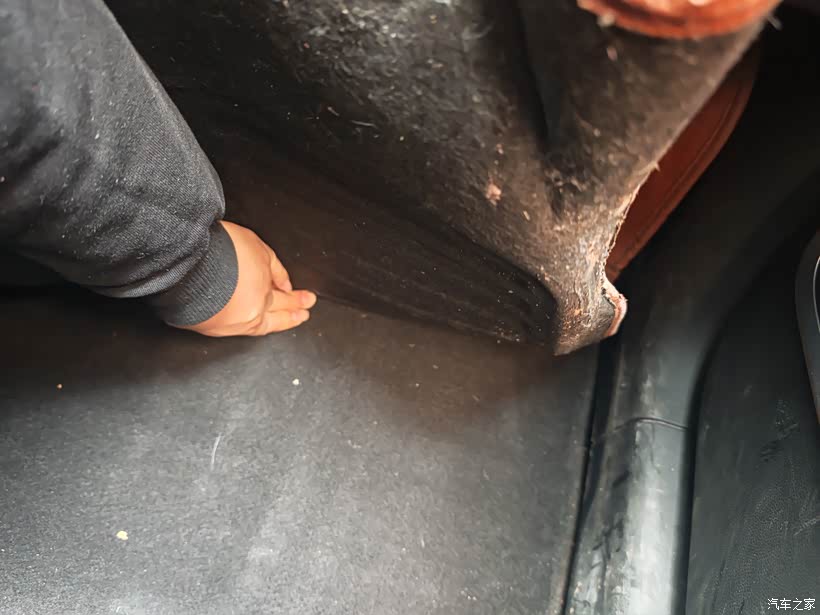

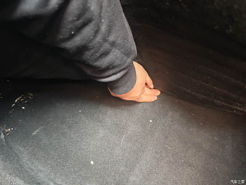

来个大哥帮我排除下问题 副驾脚垫下面全是水 也不知道哪来的 好久了

就三个方向,第1个就是天窗 这个是最好判断的 检查你副驾一侧的A柱上面周围有没有引水的,拆开盖板基本上就可以看到
第2个就是空调 排水管一旦脱落的话,长期使用空调,水会一点点进到这里头 优先排查。看近期用不用空调就知道了
第3个就是维修 如果是有过维修钣金,拿水去呲那个位置 就能找到漏水口
但不管怎样,先去排水 找个大点儿的内饰清洁店 用两用吸尘器吸完水,然后给你做除味儿 省得后期有霉味儿
福建
2026-04-13 11:10:37
排水孔被堵了。前风窗两边各有一个排水孔,容易被树叶堵死。一旦水流不出去,就会溢到座舱。你检查一下。
辽宁
2026-04-24 20:28:50
补充一下,看看是不是漏冷却液,检查液面。我的是这个原因
