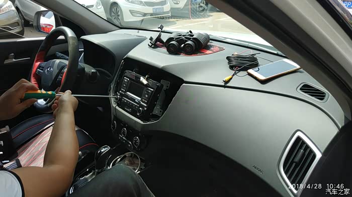

拆掉原车收音机

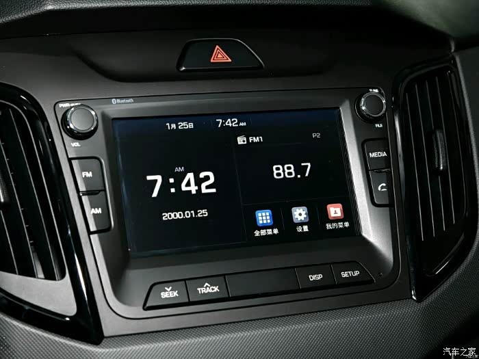

换上车机

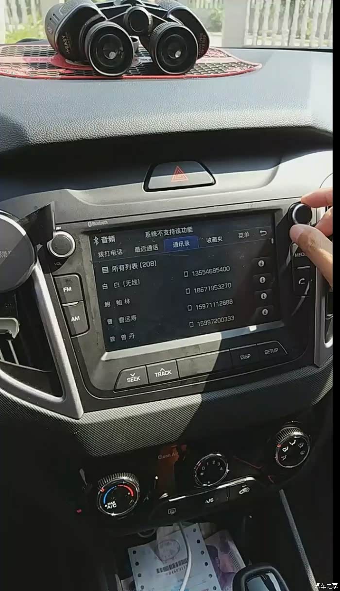

装面板前先测试一下

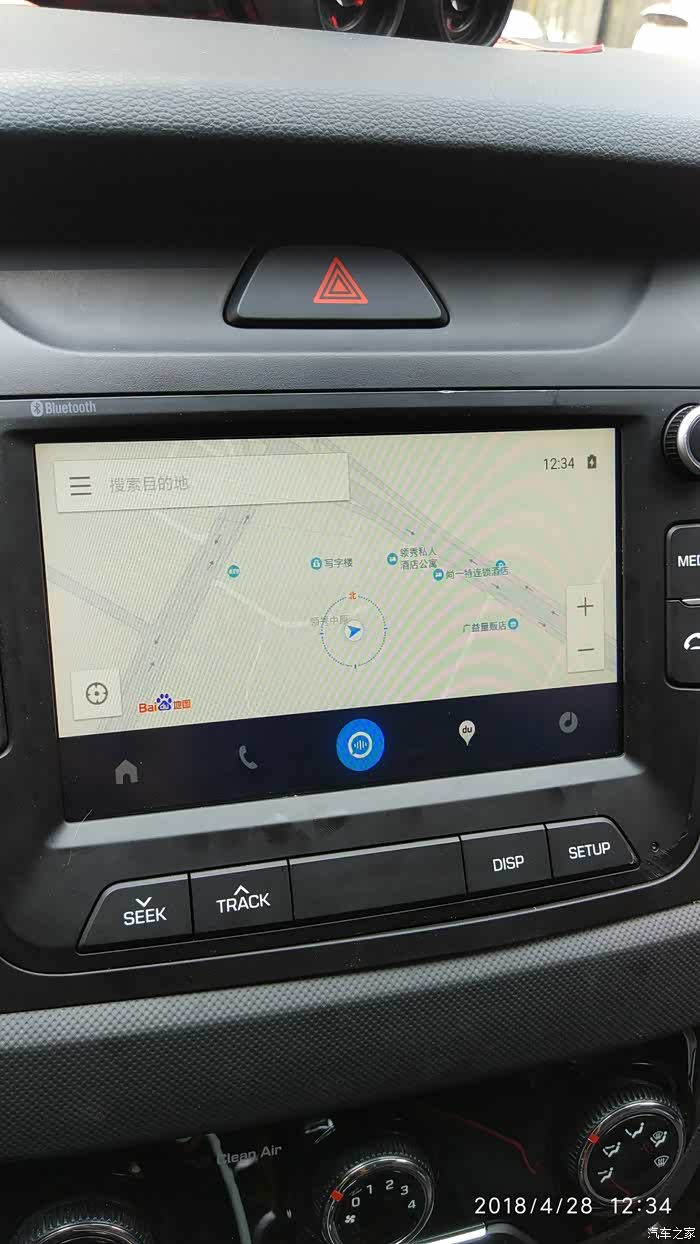

百度 carlife可以用

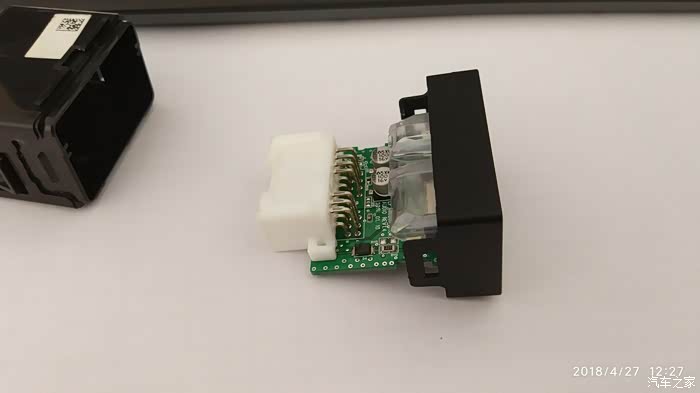

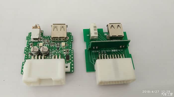

在某宝上买的USB主板
天线转接线
更换USB主板
换完装回去
尺寸有些不对,自己动手切掉边角,完美匹配

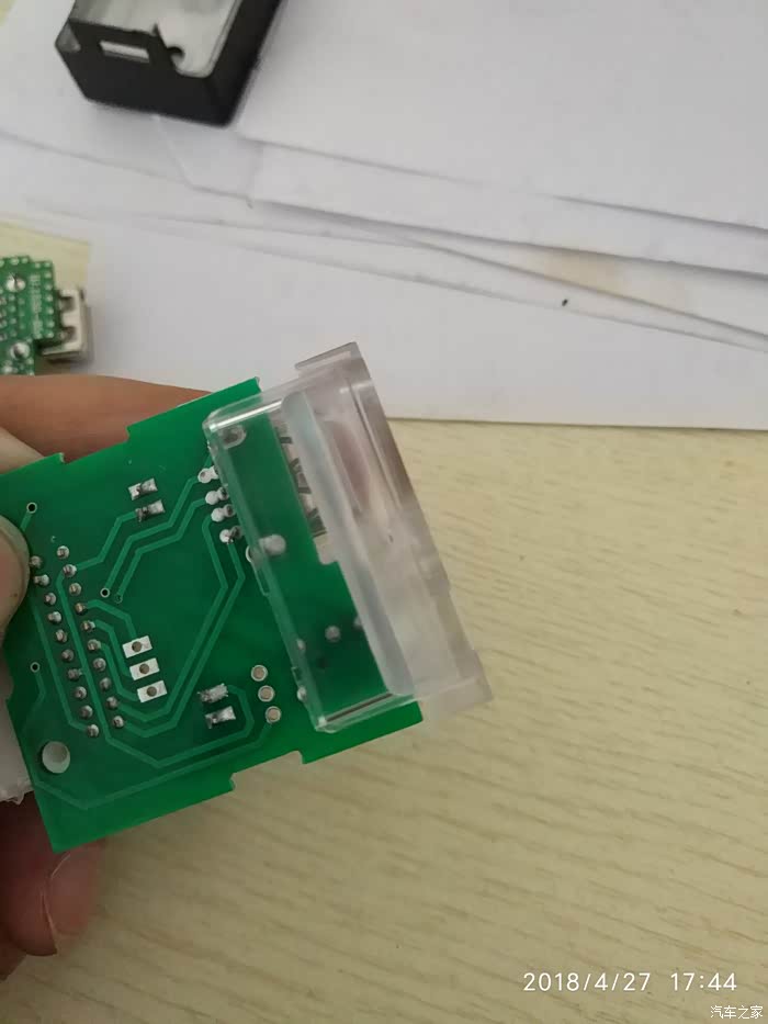

原装主板,跟线束不配

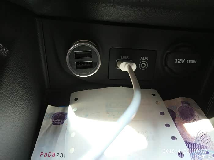

拆掉原车点烟器总成,换成带USB面板的,总觉得放手套箱不太方便。
某宝买的点器总成
车机插口,无损直插
TUNE不能用了,不知道为毛
