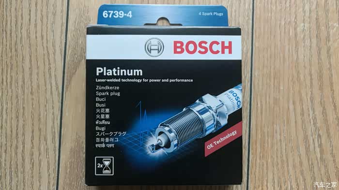

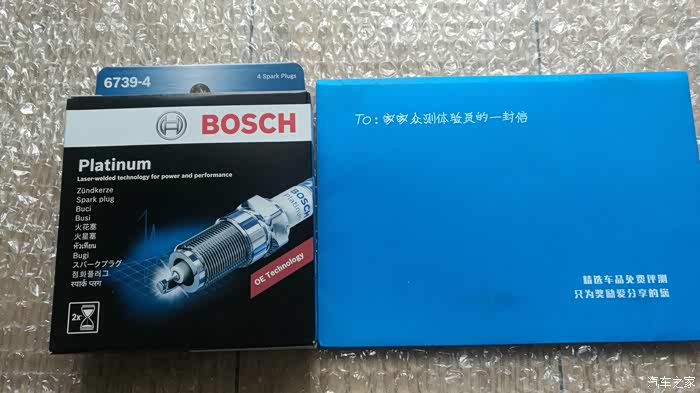

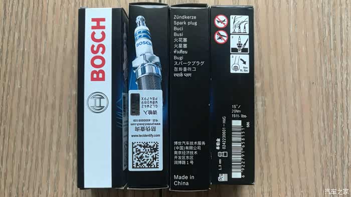

博世火花塞套装盒正面
博世火花塞套装盒背面英文标注---中国制造
火花塞套装盒侧面图示拆装步骤,,扳手扭力数值为20Nm,电极间隙数值为1.3mm和防伪查询数码
火花塞套装盒底部贴有条形码标签备注型号HR8MPP30V 6739-4  电极间隙1.3mm等
4只火花塞小包装盒4面图示博世商标,防伪查询码,产地和安装步骤,扳手扭力电极间隙等

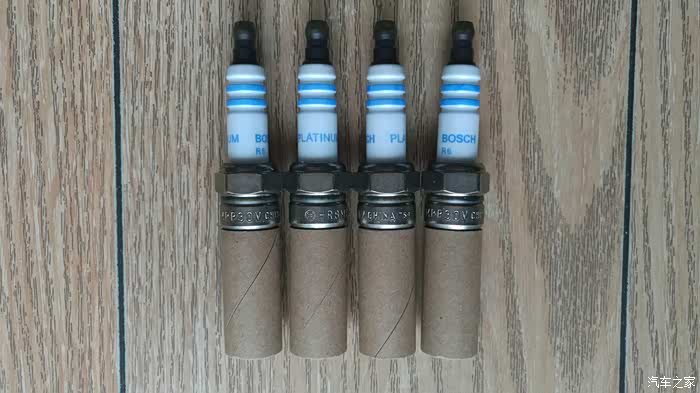

博世火花塞电极部分套有保护纸管以防碰撞造成电极间隙数值改变

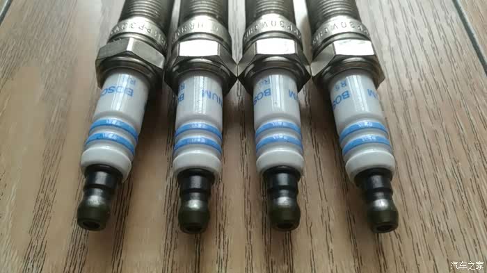

博世火花塞电极,密封圈和安装螺纹段图示特写
博世火花塞接线螺母和绝缘陶瓷体和内层垫段图示特写,陶瓷绝缘体印有博世商标

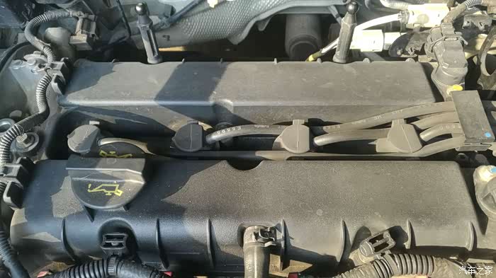

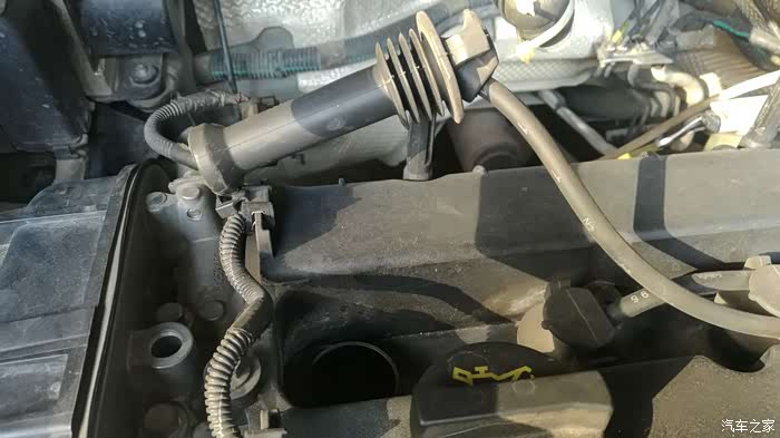

13款福特翼搏1.5L自尊版发动机舱4个火花塞位置图示特写

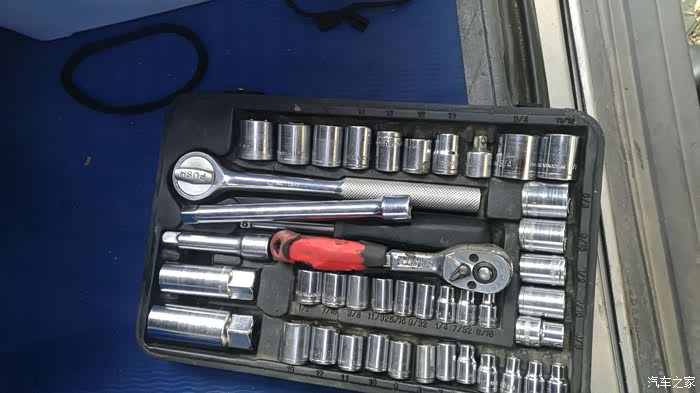

这是虎使用火花塞拆装套装工具图示

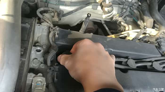

第1步从拔掉点火线圈高压包头开始

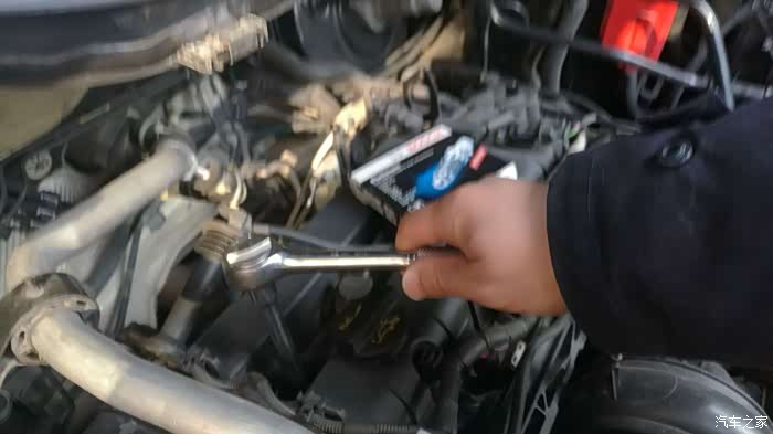

从1杠开始,拔1个头后,开始拆掉1个旧火花塞,再装好1个新火花塞,再开始2杠操作,这样就能防止搞混和不小心异物掉进去

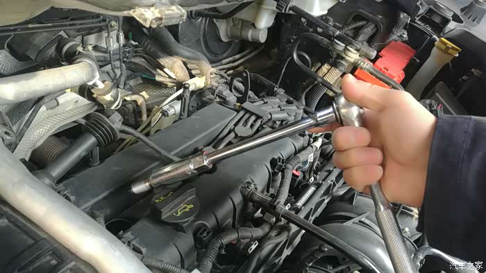

开始用火花塞套筒扳手拆卸原车火花塞作业

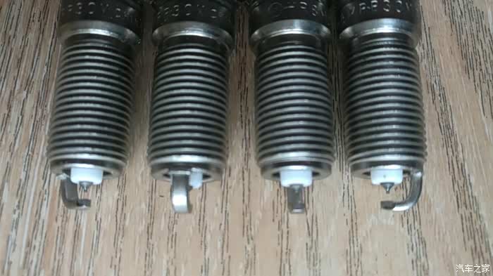

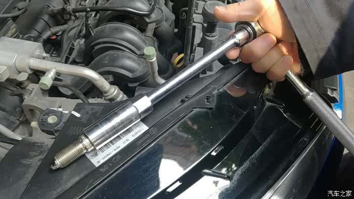

拆卸下来原车火花塞
将博世火花塞插入套筒中
进行博世火花塞安装作业
将博世铂金安装扭紧到位作业,4个新旧火花塞拆装更换按以上作业图示步骤依次完成作业

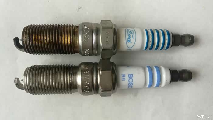

博世单极铂金火花塞与原车NGK单镍合金火花塞对比图示

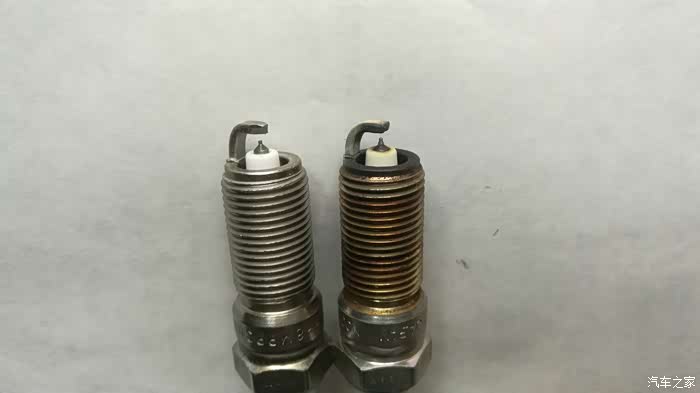

博世单极铂金火花塞与原车NGK单镍合金火花塞电极部分对比特写图示
博世单极铂金火花塞与原车NGK单镍合金火花塞接线螺母和陶瓷绝缘体部分对比特写图示

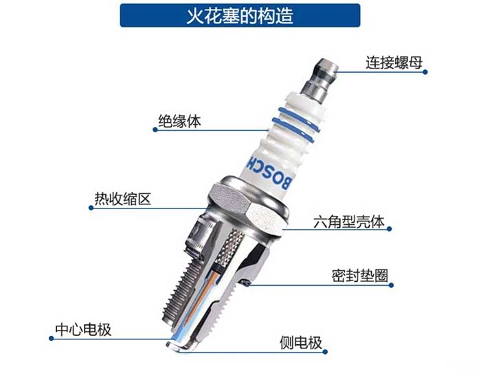

博世火花塞构造图示
