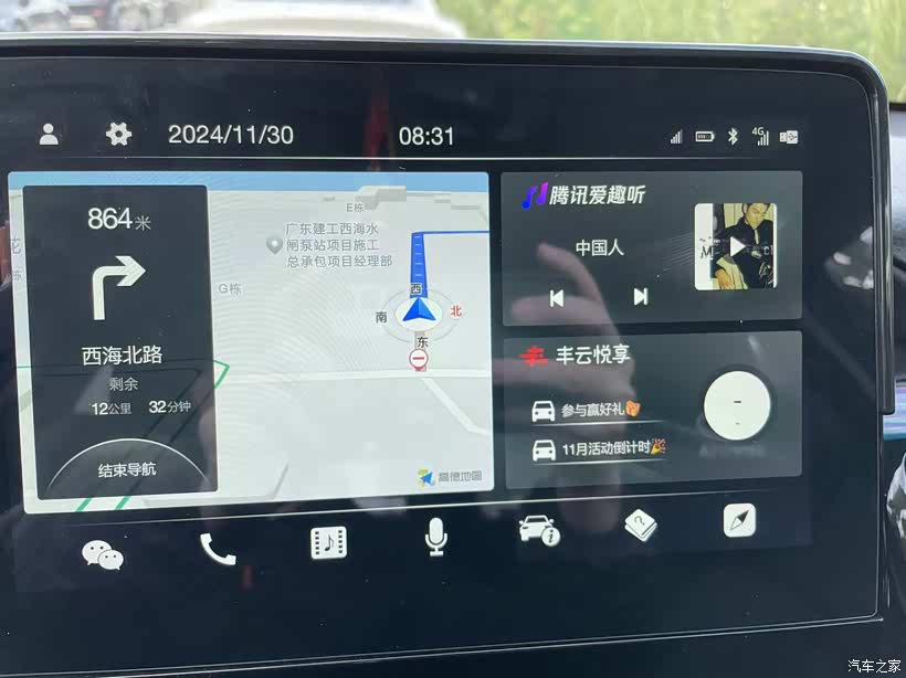

从8.1 版本后,失去小卡支持,原因:

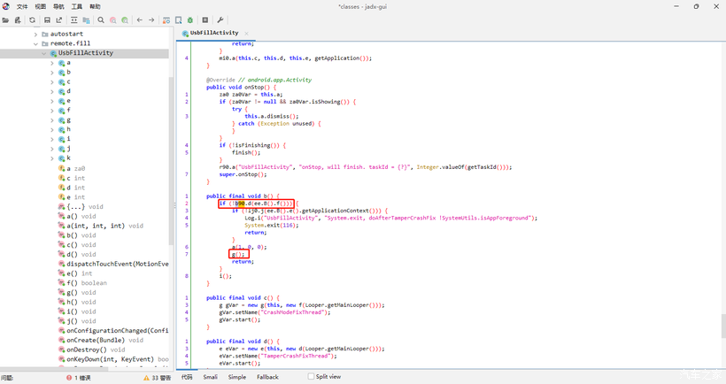

1.缺少so 文件,libcmb_widgetPackage.so类文件,classes.dex 要修复调用问题,这修复,豆包有方案(原因各个版本虚拟机,apk-tool M解成smali 超过三千个文件,如果 想简单看下,可jadx-gui-1.4.4 查看一下代码吧,你会发现各个版本间的classes.dex ,都不同的)。
2.调用窗体小卡类,Multiplescreen.json
这也要修正。。。
3.硬件问题:
关键一切完美,这车载根本不能正常运行。原因硬件带不起来。
只能funnconfig.dat 下降dpi/ fsp(要解密的)

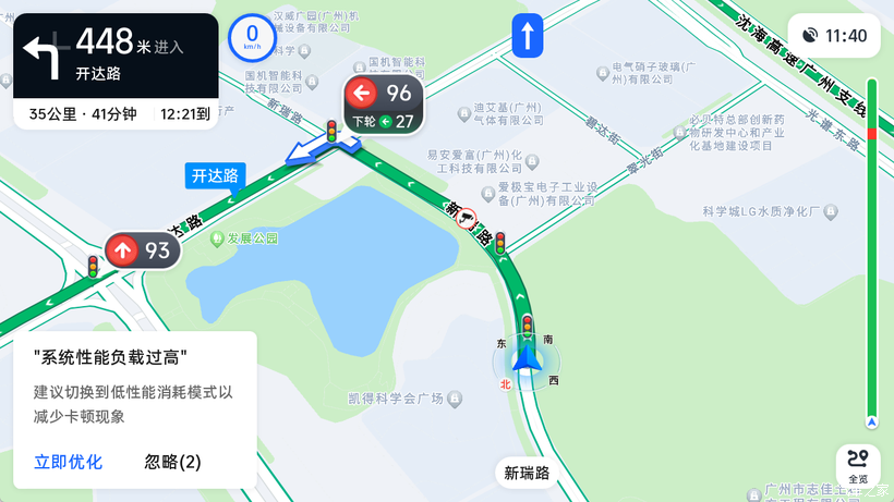

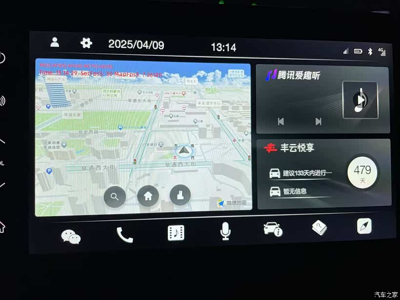

改了信号优化会好过些。但只要像下面图片,弹性能提醒,基本上这版本就跑不动(会延时五百米),就算退出,改腾讯地图一样延时。这反过来看:这硬件内存不足。仅3G ,消耗不起。。。算了吧。

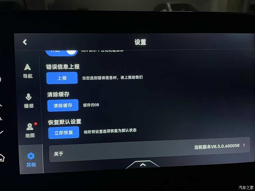

8.5版本,不优化,有时不出灯;
