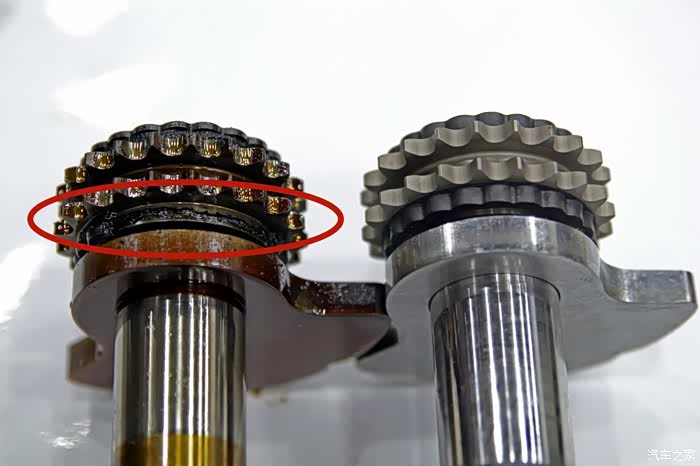

至于平衡轴磨损,目前国内网上能搜到的情况就是设计缺陷,塑料材质的平衡轴链轮易磨损导致车辆故障。在2008年以前,发动机序列号低于2729..30 468993的机器上较为常见,读电脑显示故障码1200和1208。08年改进了之后,一般在较大公里数(指15-20w公里以上)的M272上才会出现这个问题。

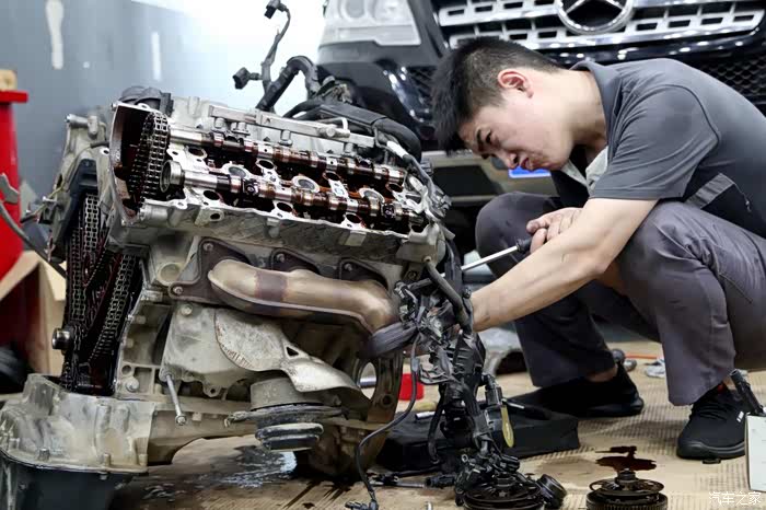

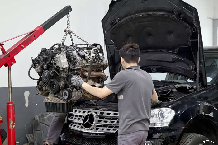

所以我的这台M272发动机在18万公里时,平衡轴成功磨损

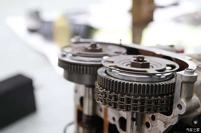

我们知道,M272的平衡轴是由正时链条驱动的,而正时链条的另一端,就是发动机的凸轮轴调节轮。因为材质缺陷,当高公里数的M272平衡轴过度磨损时,不及时处理的情况下,正时链条会受力不均,使得凸轮轴调节轮的磨损也会加大,这样反过来也会影响平衡轴链轮,进入恶性循环。一来二去的,凸轮轴调节轮和平衡轴链轮就夫妻双双把家还了。

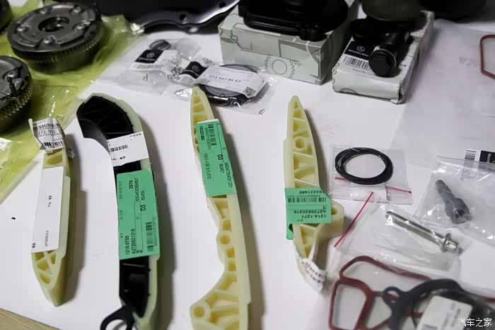

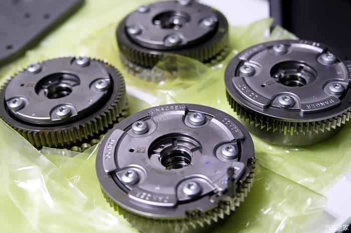

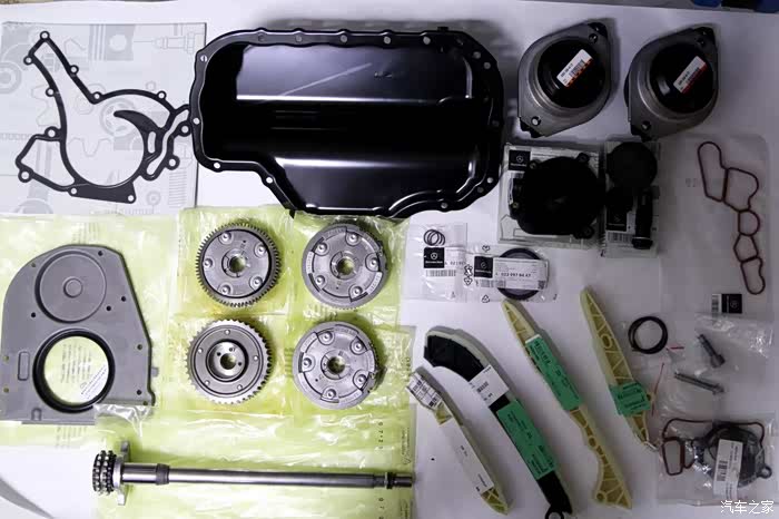

所以这次平衡轴 正时齿轮等 导板也都要全部换成全新的原厂件

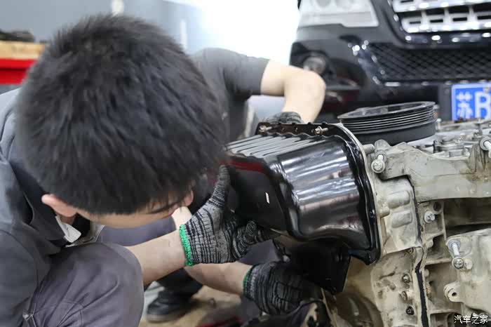

师傅正在拆卸四只齿轮

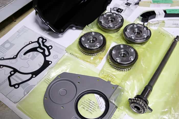

新旧件对比
里程数变大以后,需要注意的渗油漏油点有:油气分离器的盖子(易渗漏)、机油散热器(渗油)、机油格底座(渗油) 顺道把发动机油底壳也更换掉,既然都下来了,就一次性到位吧

2023-05-24 12:04:52
链轮上原厂的,1个几千少不了
