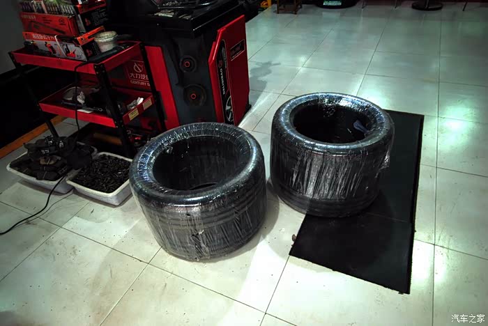

这是新胎。还是封装好的,但是不是原封我也不知道。但愿吧。

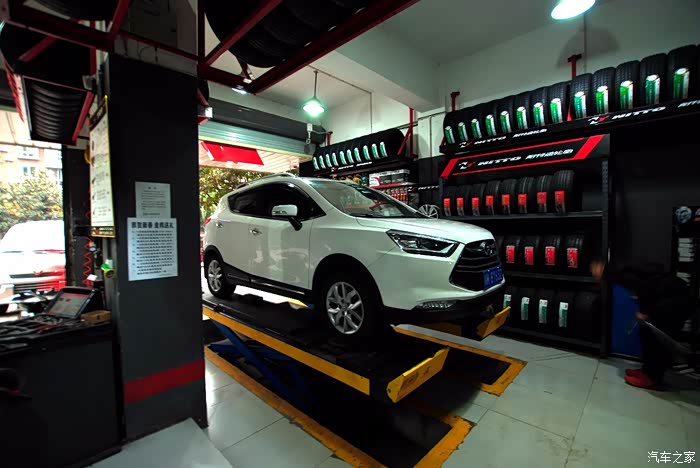

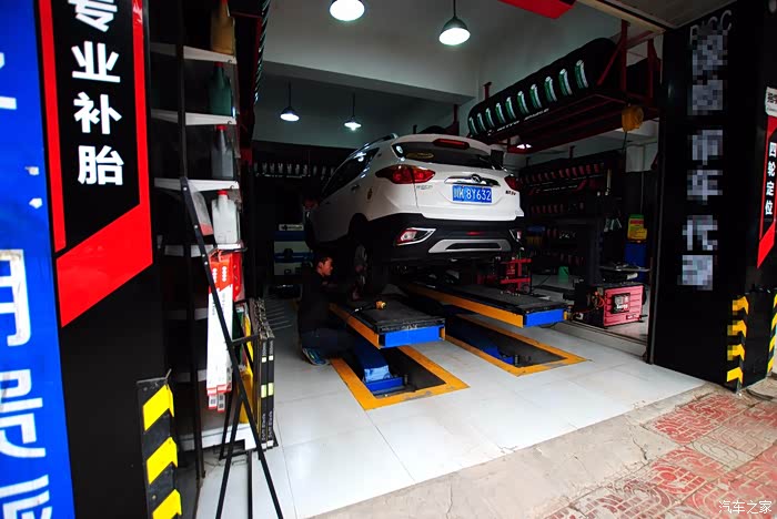

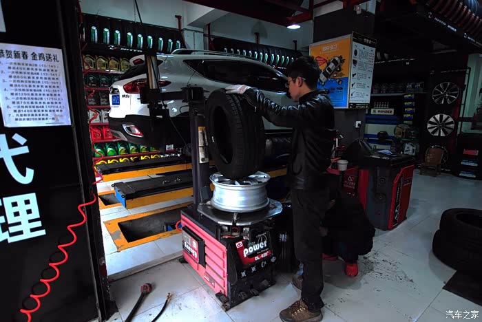

上架,拆胎。
有种小小期待的感觉。

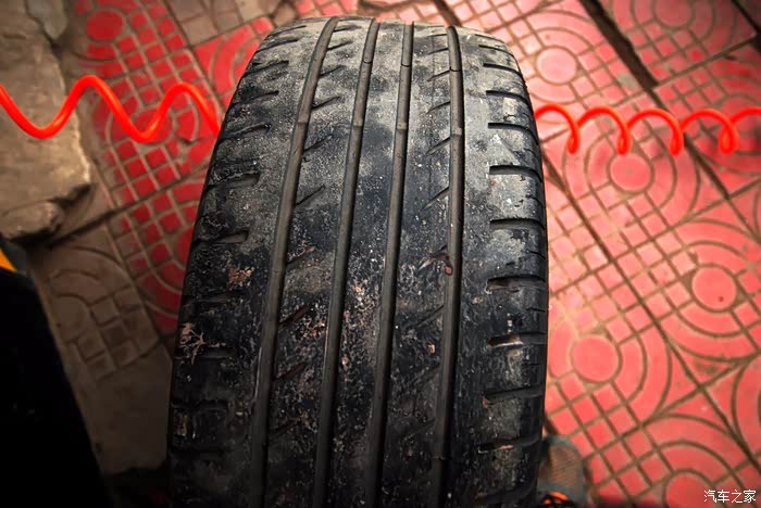

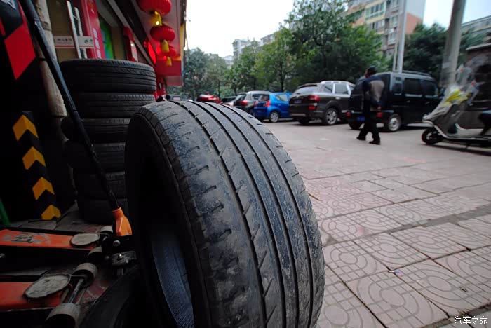

这是拆来的佳通胎,磨损不均匀,前后差别大。胎面裂纹较多。
偶然发现后减震胶套坏了,哎。又是钱。改天抽空来换了。轮胎店没货也不搞 这个。
拆来来就放气,这些动作都是流水线。
上机器拆除旧鞋
看看这边没有脚的感觉好怪,不自然。
拆吧,拆了好,换新的舒服。

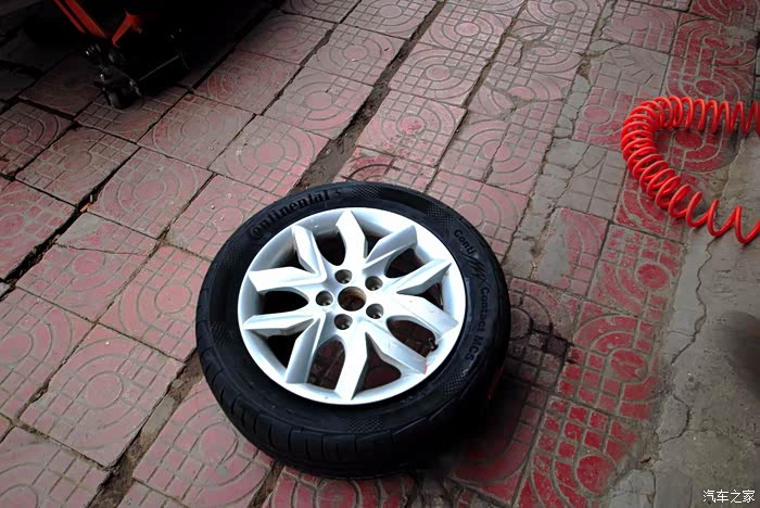

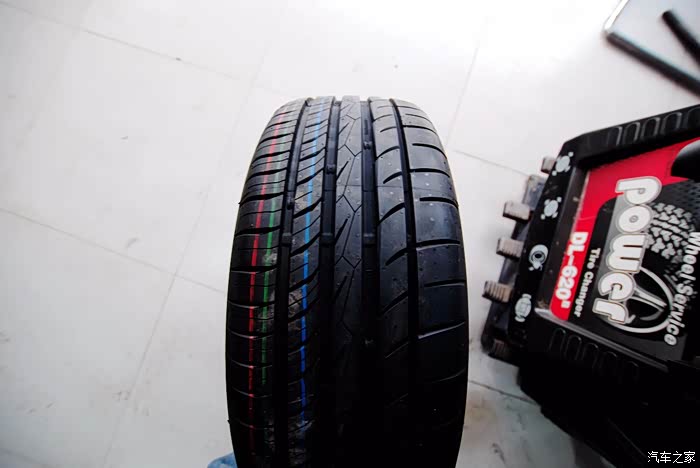

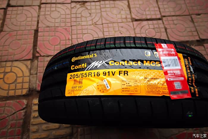

新胎型号。。MC5,没有选择CC5。也没有选择其它的,就是她了。

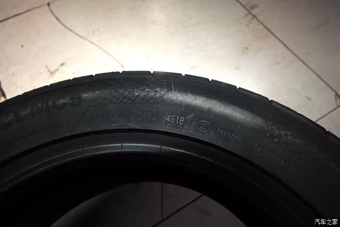

2016年45周的,比较新哦。而且4个都是一样。。大神说新胎出厂要放一段时间才好,我也不知道咐道理。

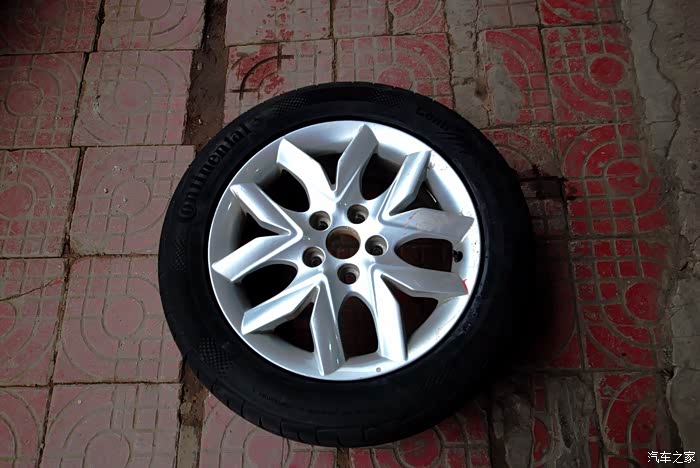

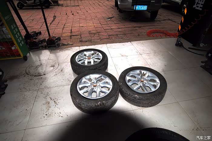

看看这破旧的原厂鞋吧。
激动。。新鞋上架了。。没一会功夫就搞定了。

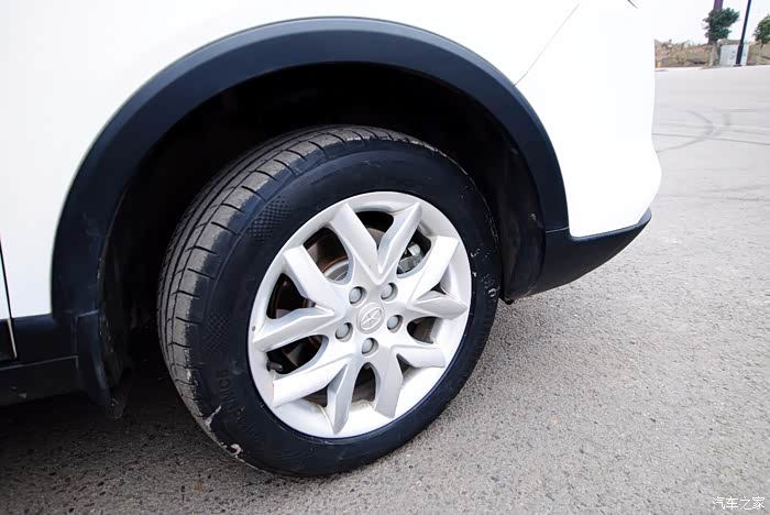

再来看看这破鞋。。其实还是可以跑的,2万以内肯定不是问题,但这期间估计就蓝瘦了。那感受自己去模拟。
有吃胎的现象。

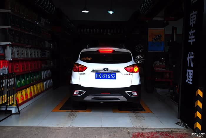

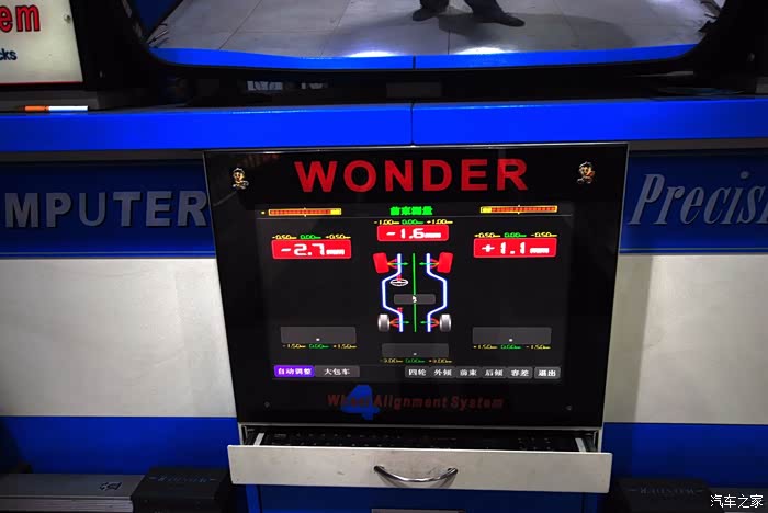

最后就下架,出去溜达了一圈,回来做所谓的四轮定位。啥四轮啊,其实就是前两轮,还有种说法叫调整前束。
这胎槽好宽,好深。
来个特写。。。

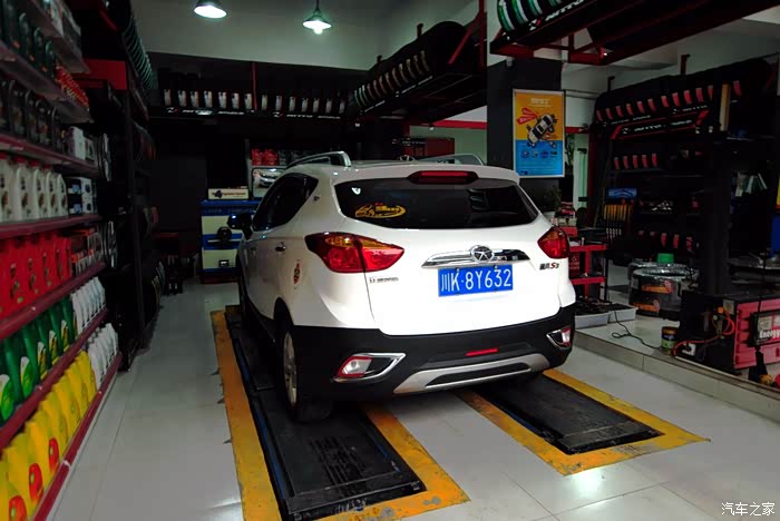

这就是做四轮定位的机器。不认识。
调整前的数据,全亮红灯,我知道情况不好。要绿灯,还要数据配合。
无意间又发现刹车灯坏了一个,哎。坏一起了。。真应了那句话,一坏什么都坏。
来回出去溜达了三圈再完成调整,看来师傅还是下了功夫 。。。
