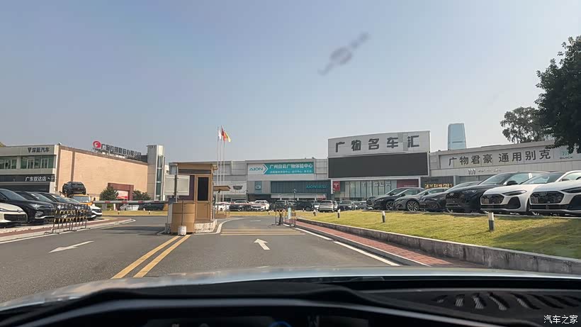

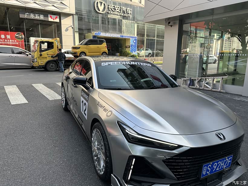

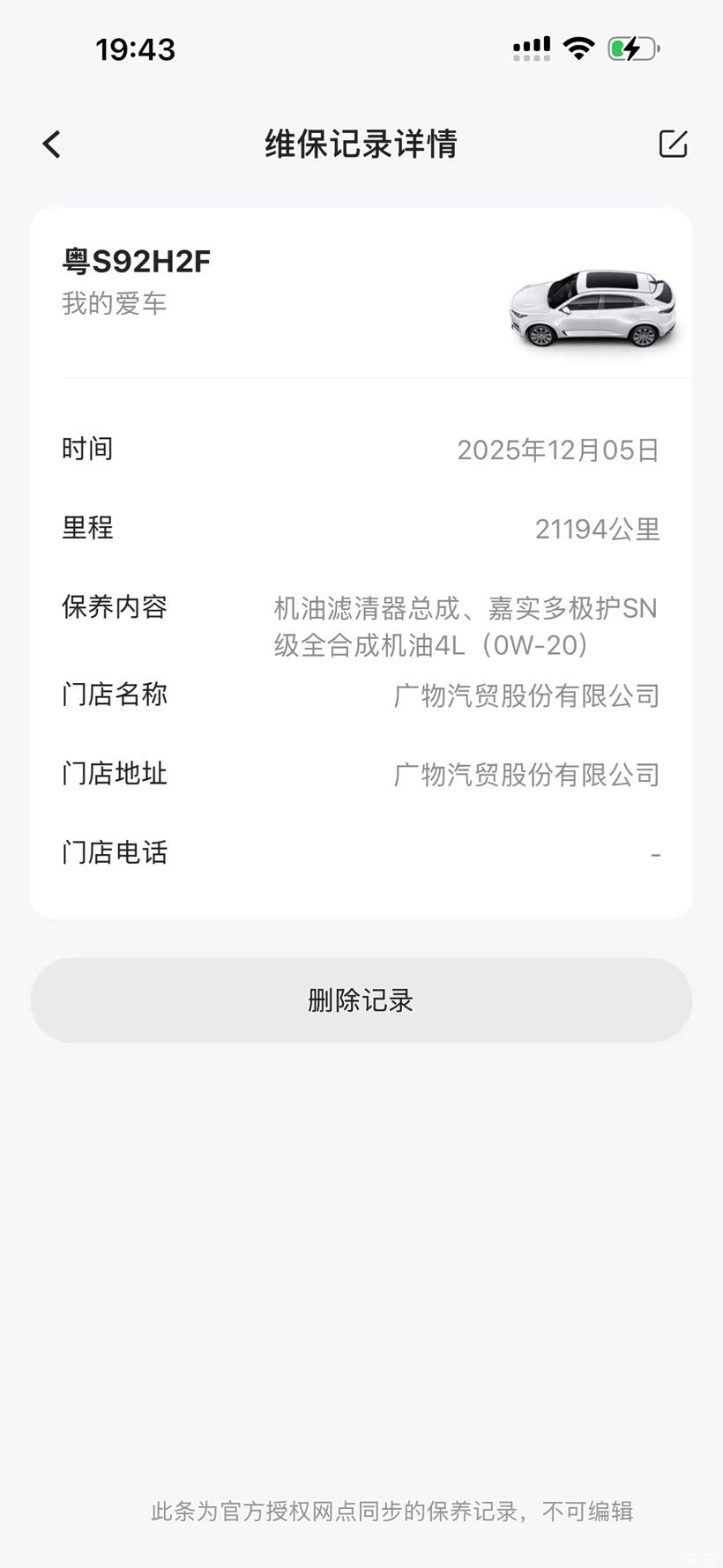

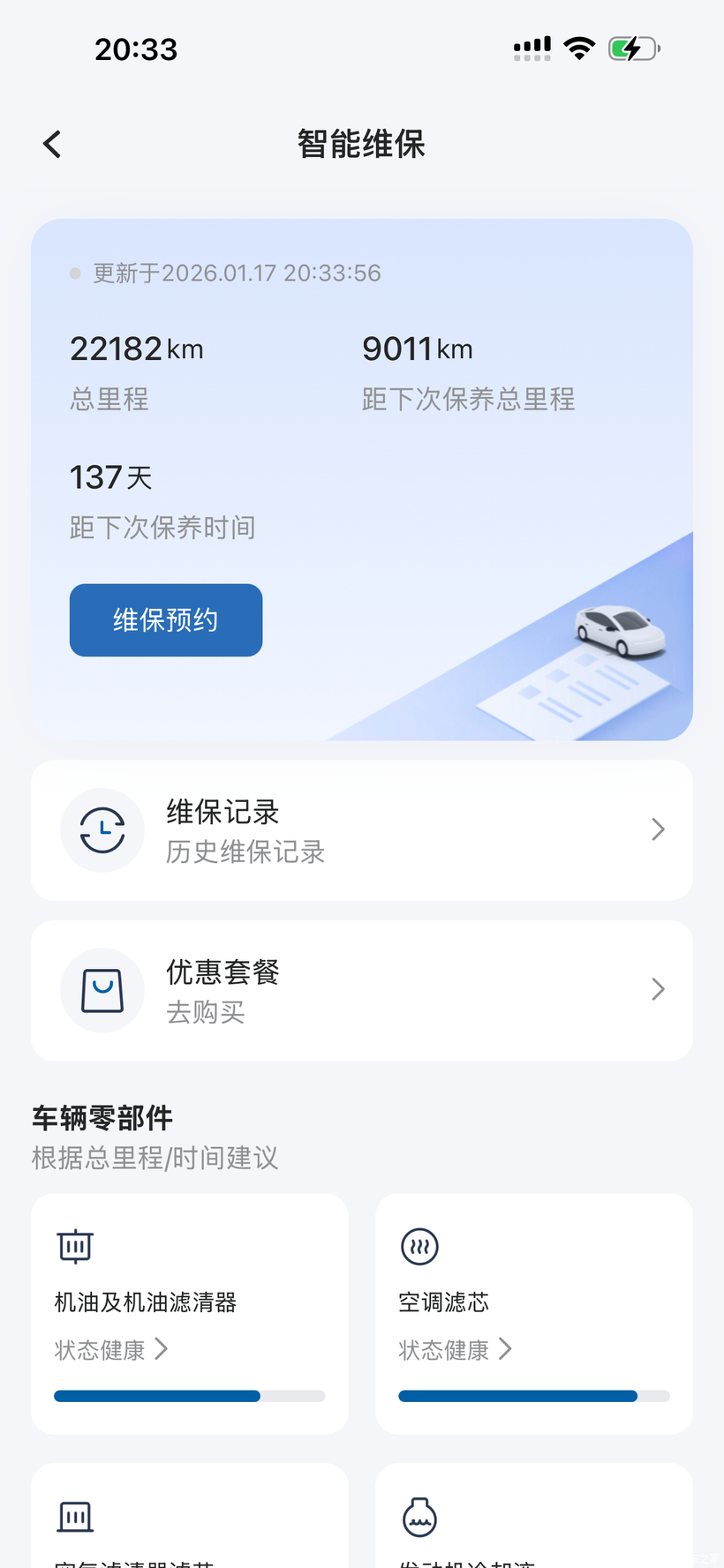

我这次是来广州这边的广物汽贸这里保养,很多车友都问,是不是APP提示换机油机滤、火花塞,或者到了时间就必须马上去?其实不是哈!APP是按时间算的,哪怕你半年不开车,时间到了也会提醒,不过也别超太久,免得影响车子状态。
刚保养完APP就更新了

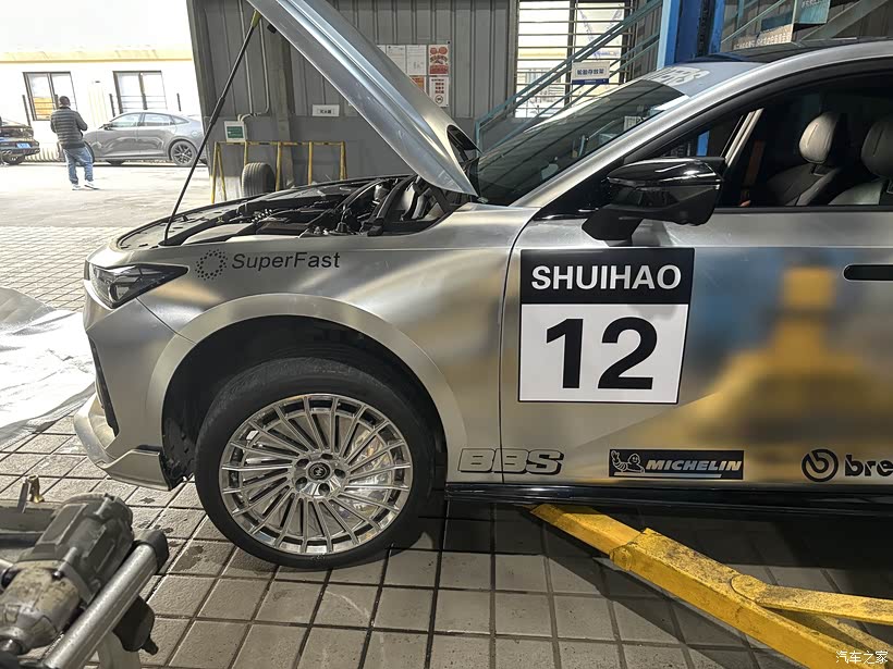

重点说下什么时候去最划算!根据我的经验,周一到周五保养的车明显少,建议提前在长安APP或者打电话预约,早上去基本上不用等。要是周六日去,那可就麻烦了,排队就得大半天,太耽误事儿,要是工作忙抽不开身也没关系,长安APP有免费上门取送车服务,20公里内免费,每个月能领一次,有代驾直接把车开去保养,弄好再送回来,特别方便。

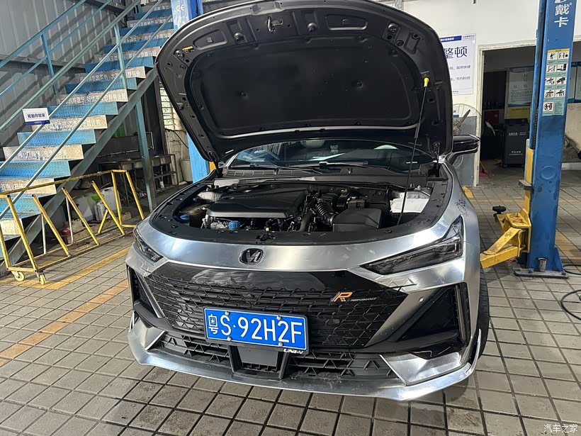

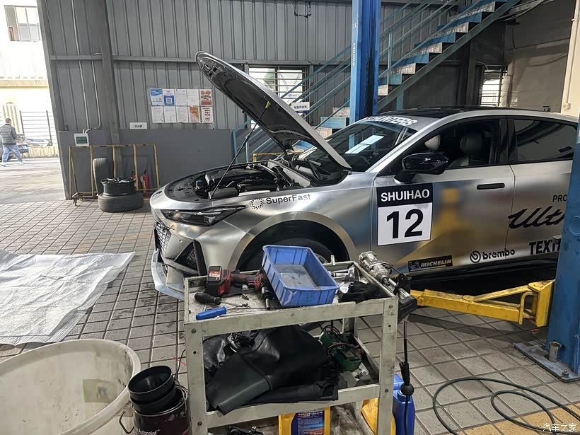

开好单后就把车交给售后师傅啦,整个过程我都在旁边看着,不是不信任师傅,主要是多学学,以后自己也能懂点车知识~
售后在他们门店后面,挺好找的

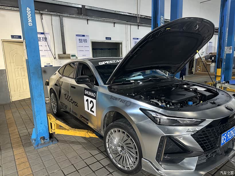

一.施工开始:换机油机滤

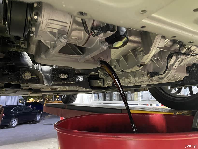

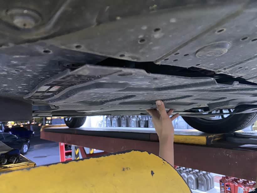

第一步就是标准的“上架子”,师傅会把车开到举升机上,升起来,然后松开油底壳的螺丝,打开机油盖,把旧机油放出来。
放旧机油: 这个过程大概需要10分钟左右,等机油放得差不多了,会把放油螺丝装回去,顺便检查一下放油螺丝的垫片有没有老化,要是不行就会更换,避免后续漏油。
准备放机油
旧机油有点黑

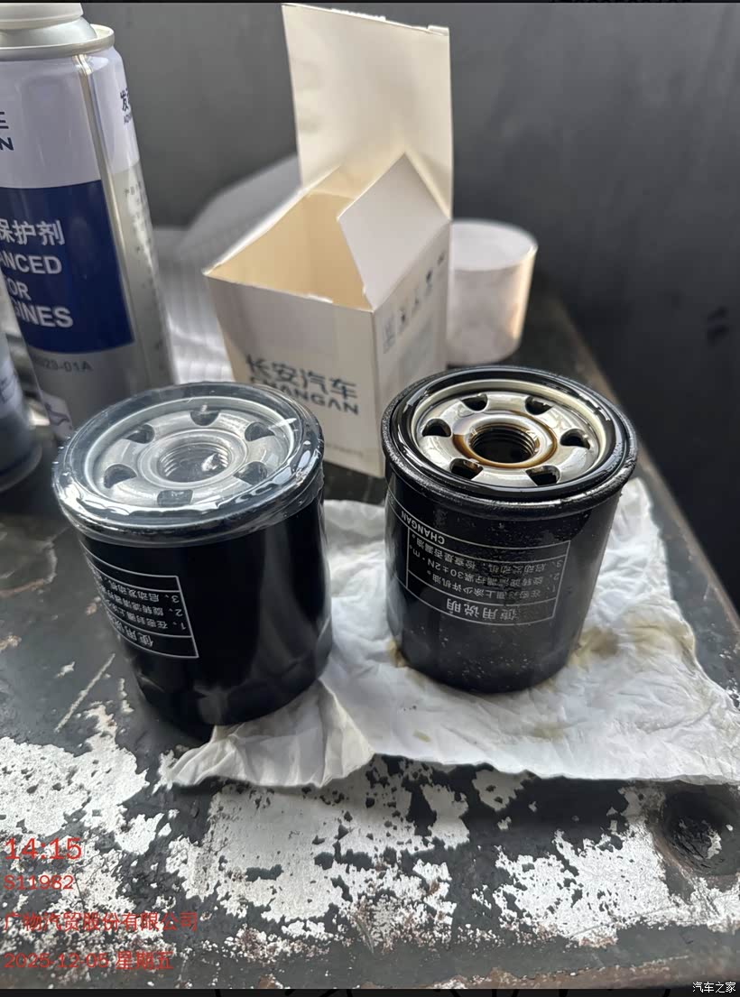

放完旧机油,就该换机油滤芯了。机油滤芯是过滤机油杂质的,必须跟机油一起换。师傅会用滤芯扳手把旧的滤芯拧下来,注意拧的时候力度要适中,别太用力把底座拧坏了。然后拿新的滤芯,在滤芯的密封圈上均匀抹一层新机油,这样安装的时候密封性更好,不容易漏油。接着把新滤芯拧上去,手动拧到拧不动之后,再用扳手拧四分之一圈左右就行,不用拧得太紧。
换新机滤

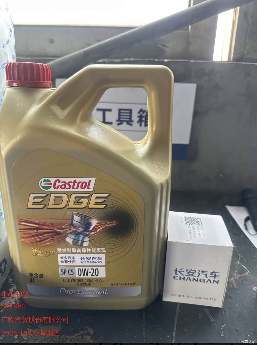

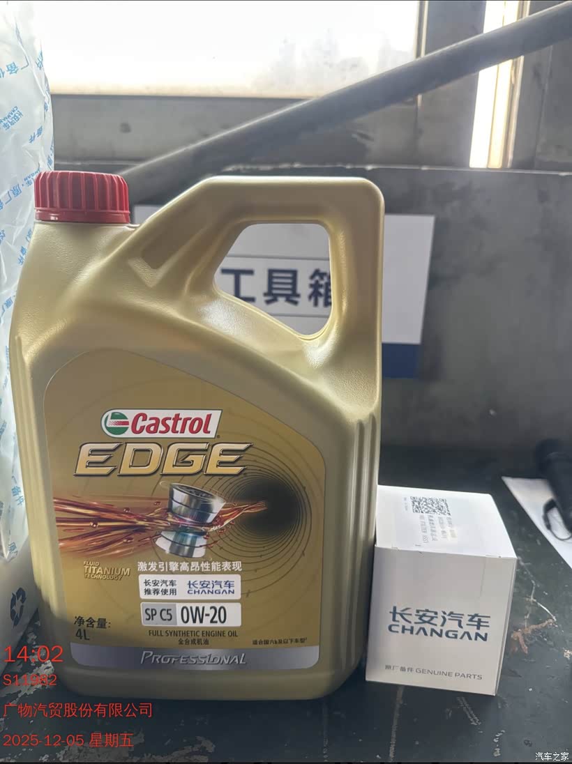

这次用了这个极护机油,听车友说还不错

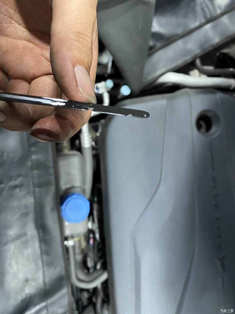

清洗干净后,就可以加新机油了。这次用的是4L装的极护全合成机油,价格488元,师傅会把整桶机油慢慢倒进机油加注口,倒的时候会分几次加,加完之后会用机油尺检查油位,确保油位在上下限之间,不能太多也不能太少,加完机油,还会加上发动机保护剂,它能在发动机内部形成一层保护膜,减少零件磨损,延长发动机寿命,倒进去之后会再启动车辆运转几分钟,让保护剂和机油充分混合。
加油机油可以用这个机油尺看一下是否到位了

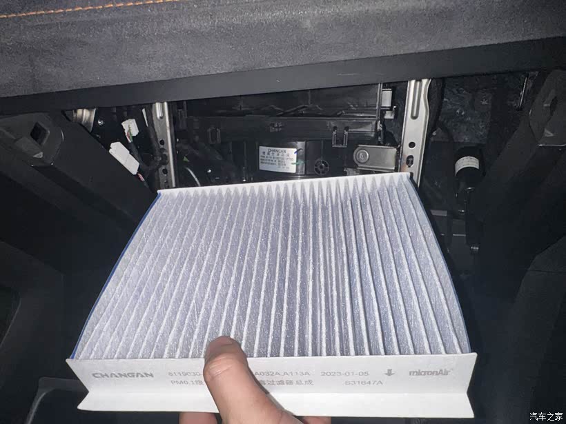

换空调滤芯
三.滤芯更换:
接下来是空气滤芯和空调滤芯。这两个东西跟机油机滤不一样,不需要每次保养都换,但脏了也得换。
我建议大伙儿自己在网上买,一套下来才40-50块钱,比4S店便宜不少,在4S店换这两个滤芯,工时费加材料费可不便宜,动手能力强的自己就能换
如果你动手能力稍微差一点,或者懒得自己弄,那你就网上买了带过去,哪怕给师傅塞包烟或者给个几十块钱手工费,让他顺手帮你换了,也比直接在店里买要划算得多,这次我因为赶时间,就直接让师傅换了

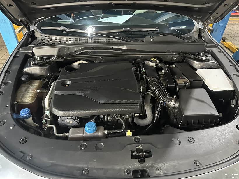

清洁发动机舱: 最后这步看着没啥技术含量,但很有必要。师傅会用高压气枪把发动机舱里积攒的灰尘、落叶、死虫子全部吹干净。保持发动机舱清洁,不仅看着舒服,还能防止电路短路或者老鼠进去做窝咬断线束。

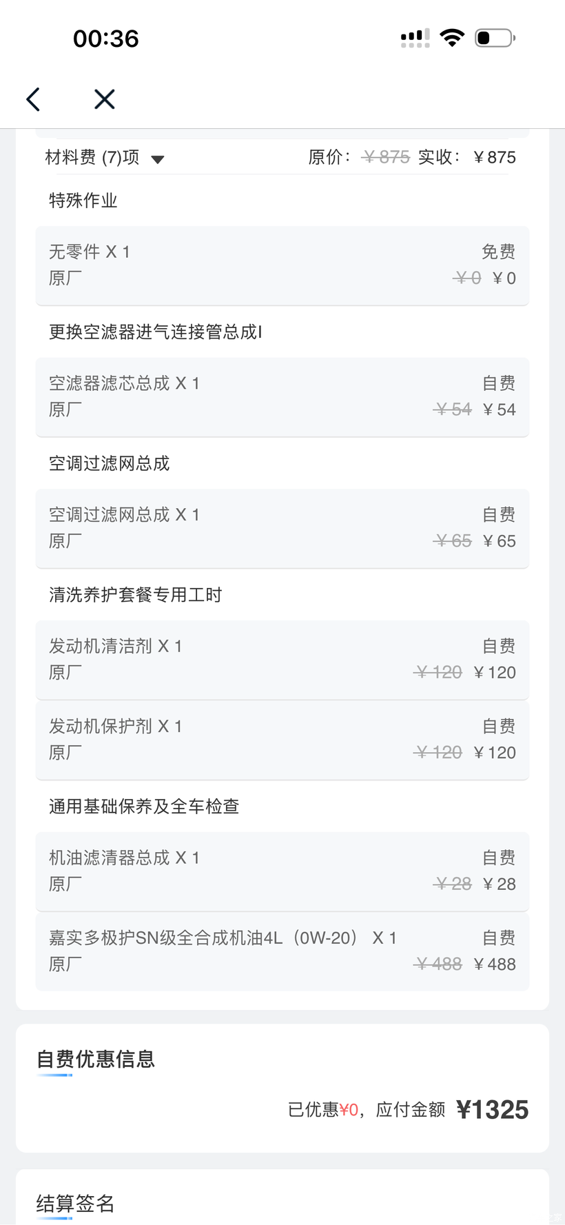

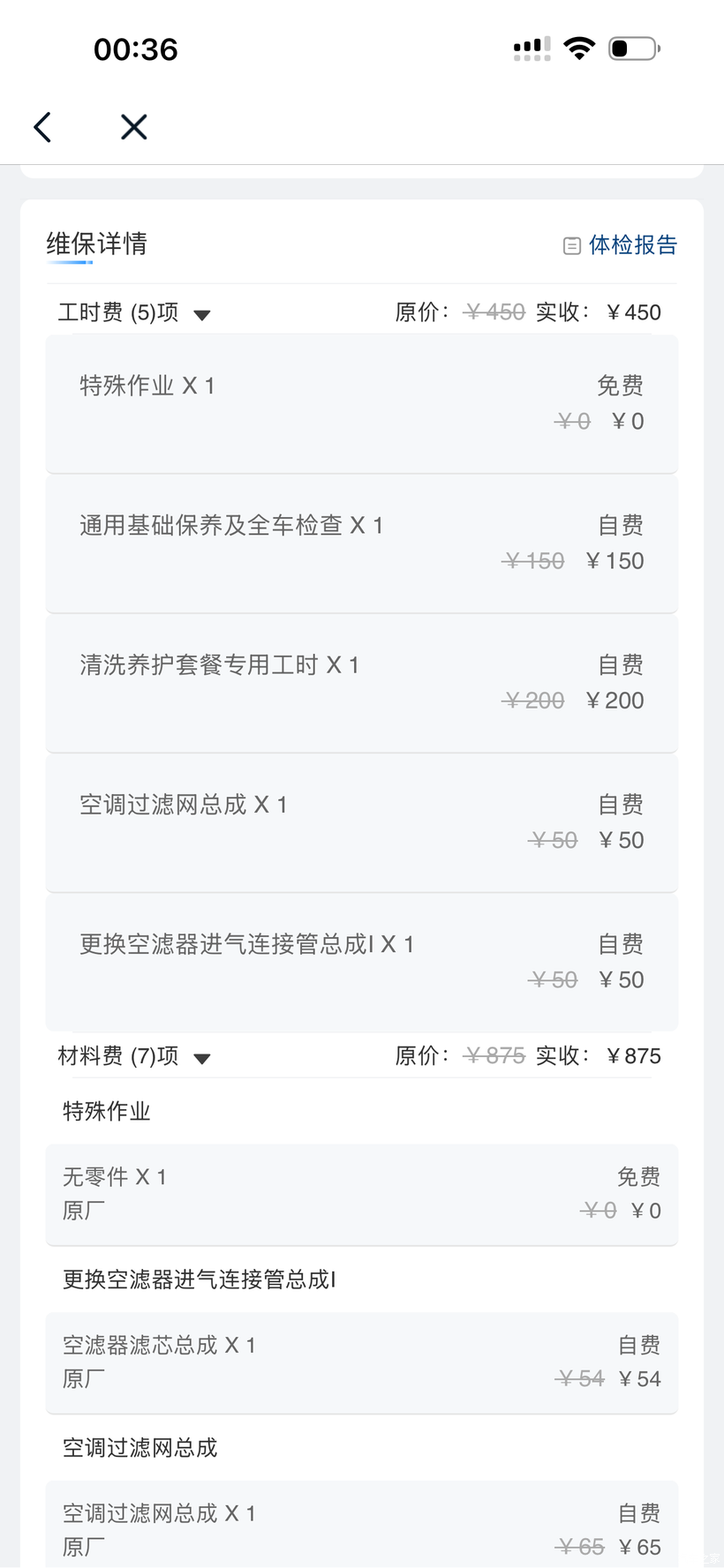

六.费用大公开:

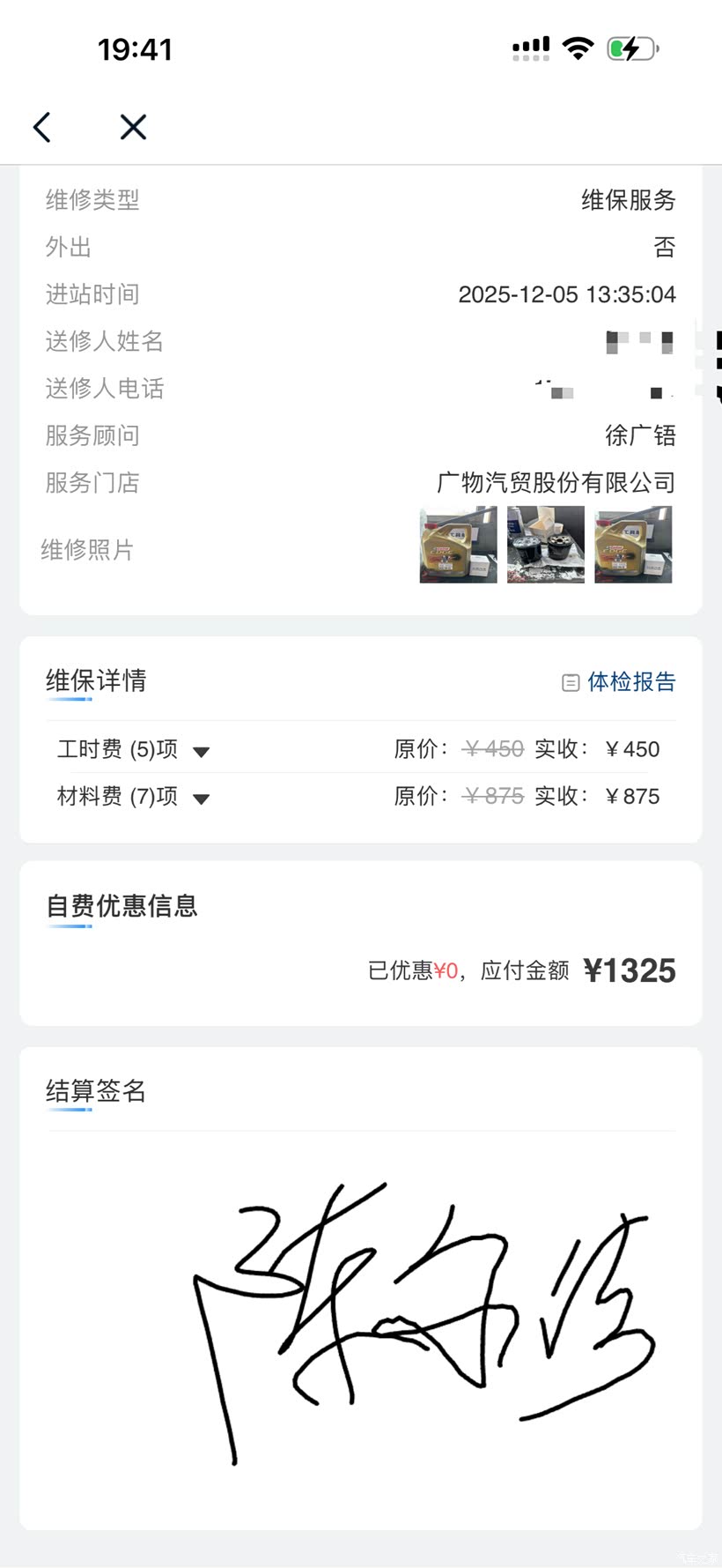

最后,到了大家最关心的环节——钱。这次保养下来,一共花了1325大洋。
机油:极护机油 488元。 我这是升级了,用的是4L装的嘉实多极护全合成机油,这个油保护性能确实好,对于涡轮增压发动机来说,好一点的机油能延长寿命,这488元我觉得花得值。
机滤:28元。 这个没得说,易耗品,必须要换的。
空调滤芯:65元。 空调滤芯我这次是在店里换的原厂,稍微贵点,但图个方便。
空气滤芯:54元。 同上。
发动机清洗剂:120元。 这个属于深化保养项目,平时积碳多了加一瓶,能清理一下油路。
发动机保护剂:120元。 这个也是润滑保护的,加进去能形成一层保护膜,减少冷启动磨损。这两项加起来240,属于“锦上添花”的项目,大家根据自己钱包情况决定要不要加。
工时费:450元。 这是重头戏。4S店的工时费确实不便宜,但包含了全套检查、设备使用和师傅的技术。毕竟1.5个小时的人力成本摆在那。
