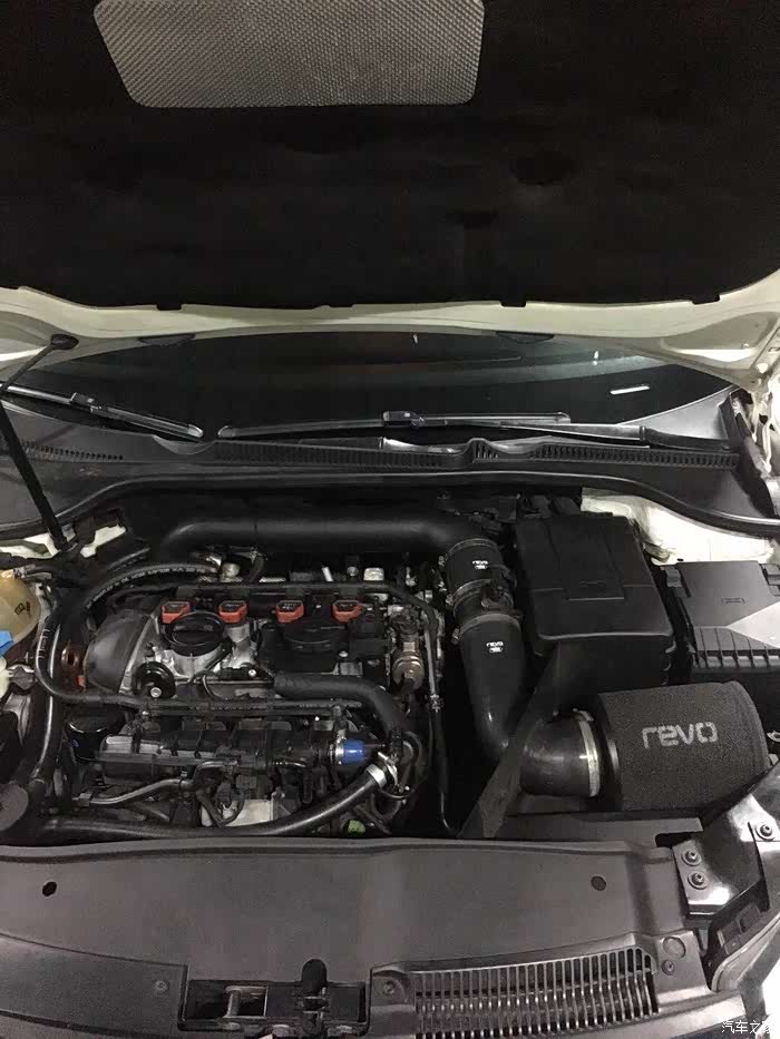

1.进气:我推荐选择碳纤维进气套件,优点是隔热性好以及防尘效果好,碳纤维进气对于机舱的整体美观效果也很好。北方风沙比较严重的地区的车友我建议选择海绵头进气套件的,海绵头进气最主要的就是防尘效果好,清洗方便要说进气量的话还是没有冬菇头的好,但是冬菇头的清理维护不怎么方便,清洗的话只能用专用的清洗剂来清洗,不能水洗,只能自然晒干然后上油,北方风沙比较严重的地区基本上3000公里就需要进行一次清洗。进气套件我建议选择二手的就可以,经济实惠,因为一般碳纤维的进气套件售价基本在五六千左右,二手的价格基本折半,而且款式很多。

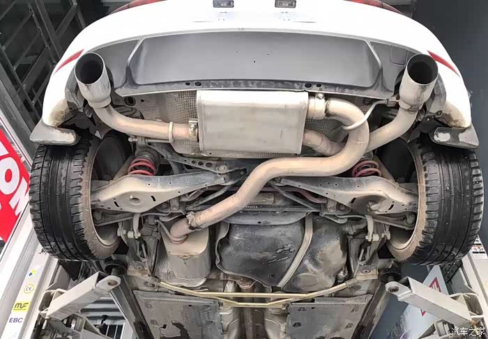

2.排气:六代GTI的最完美排气选择当之无愧APR,低速安静无共振,高转炸裂声浪浑厚,二手的APR全段排气售价在6500块钱左右。排气这个因人而异,喜欢炸的就直通钛合金全段,喜欢安静的就搞个300钼中尾有消音鼓带阀门的,最主要的就是不要有共振,牛奶、天蝎针对六代gti出的排气都是有共振的,所以不要盲目的追求,理智消费。

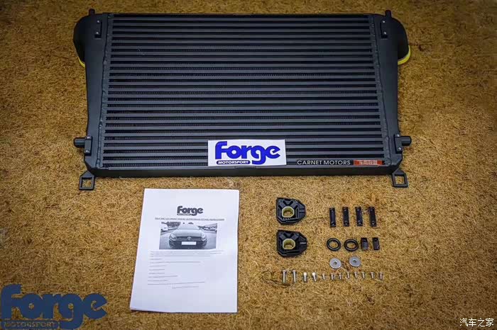

3.中冷:很多车友在排气和轮毂刹车上大把大把花钱,而把中冷给忽视掉了,进气温度对于发动机有很大的影响,选择一个好的中冷可以给你的爱车带来明显的提升。当然好东西肯定贵,可以选择wt forge apr neuspeed revo等等...我建议预算不是很多的车友去淘一个二手的S3铝制的中冷,效果不比一些大牌差,而且价格很亲民,1500块钱左右就可以淘到。

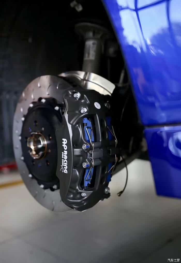

5.刹车:刚才提到了,刹车不要买二手的,没有所谓的台产AP,预算不够就换一套钢喉再加一副刹车皮,选择多,AP、stoptech、alcon、Brembo等…一定要买正品,别买二手别买拆车的,这是和行车安全挂钩的,前面提到的改件都可以选择便宜的二手的,但是刹车不行,切记!跑得快不难,想刹得住才难。

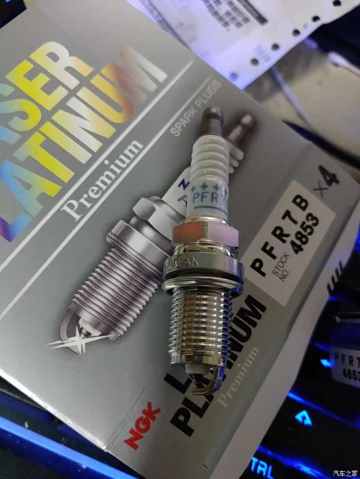

6.点火:火花塞我推荐使用NGK94460或者4853,价格不贵94460价格65块钱/一支,4853价格85块钱/一支。点火线圈原厂土耳其产黑头就可以,还可以选择NGK、HKS、OKD等…当然效果更好价格更贵。

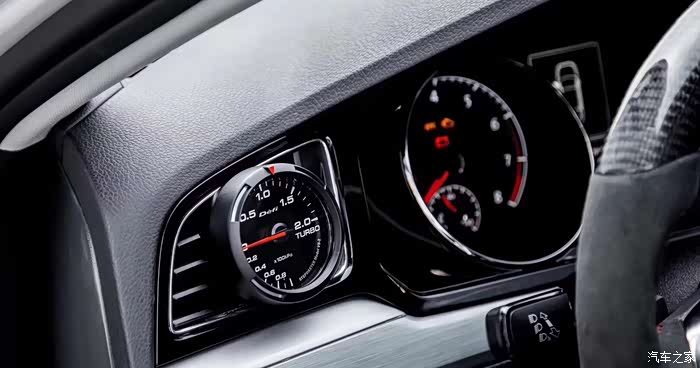

车内:涡轮表Defi RG 好看实用,涡轮表的作用就是通过观察涡轮压力的大小来判断涡轮是否处于正常的工作状态,如果涡轮出现问题可以第一时间在涡轮表这里观察到。Osir底座价格在250块钱左右。

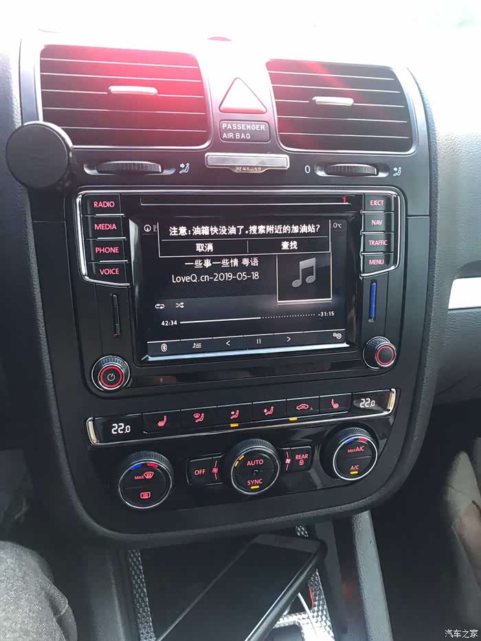

中控:德赛西威187B+翻标摄像头,价格在1500块钱左右。优点:可以使用苹果carplay百度carlife,蓝牙连接,功能齐全并且使用。缺点:187B的音质是没有RNS510的好,目前有偶尔突然爆音的bug,大概一两个月会出现一次。有钱的话可以上682E(土豪中控),功能齐全,触控反应快,价格在3500块钱左右。
