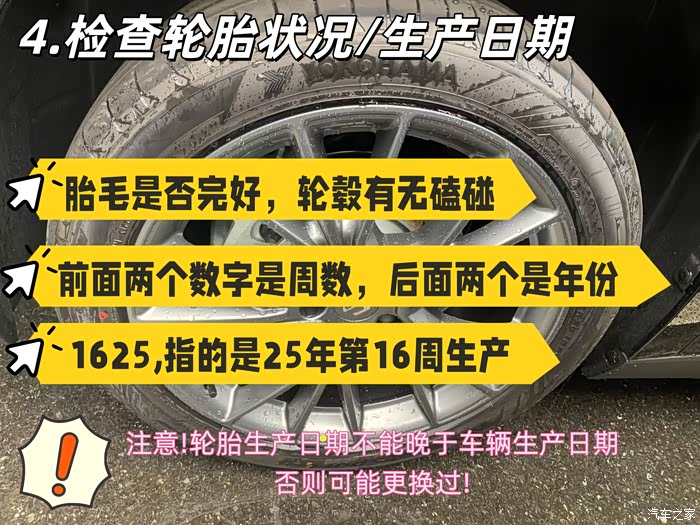

车身漆面与覆盖件:环境选择: 将车辆移至光线充足的环境下,逆光与顺光角度各检查一遍。检查内容: 环绕车身一周,仔细查看前后保险杠、车门、翼子板等部位有无划痕、凹陷、色差及橘皮纹接缝均匀度: 检查引擎盖、车门、后备箱与车身之间的缝隙是否均匀、对称。玻璃与车窗:状况检查: 查看前后风挡、车门玻璃及天幕玻璃有无裂纹、气泡、暗病或明显划痕。生产日期: 玻璃角标数字代表年份,点代表月份(点在数字前用7减,点在数字后用13减)。各块玻璃生产日期应接近且早于整车生产日期。轮胎与轮毂:轮胎检查: 查看胎壁有无损伤、磨损,胎毛是否大致完好。核对轮胎生产日期(DOT后四位,如“2524”为24年第25周)。轮毂检查: 检查轮毂表面有无运输或挪车过程中造成的磕碰、刮擦。

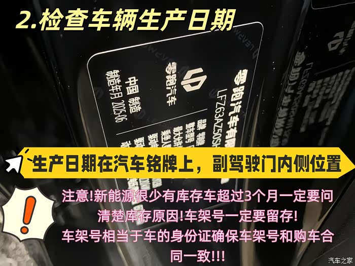

保持冷静: 提车时心情激动,但验收环节务必保持耐心和细心。发现问题: 如发现任何问题,无论大小,立即向交付专员提出,并在交付单上书面注明,协商解决方案(补偿或更换车辆)。权益保障: 清晰、完整的验收是保障您作为消费者合法权益的第一步。
