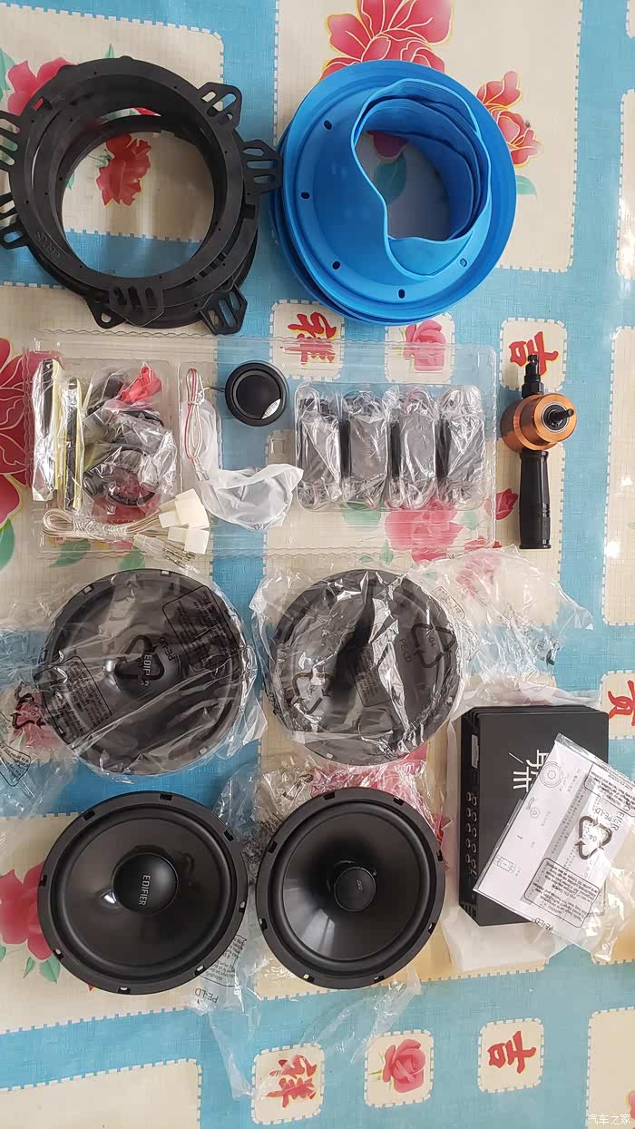

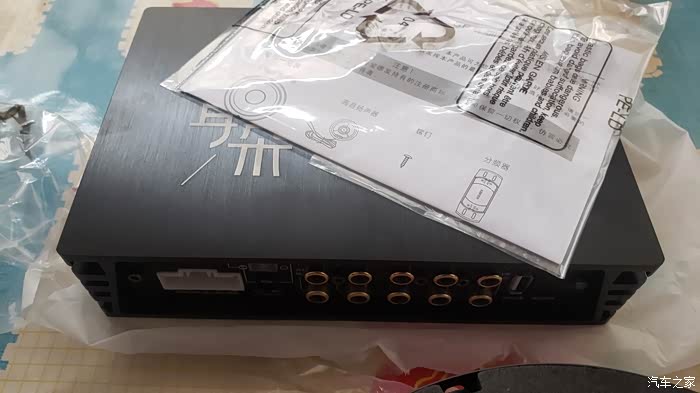

选择了漫步者套装单元以及一个DSP主机一台,还有无损插头,不需要破线。

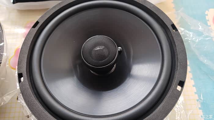

单元介绍

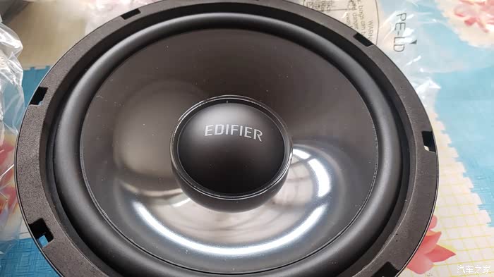

低音单元
同轴喇叭-中高音
DSP主机-效果没得说

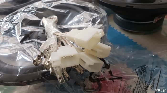

K60专用无损接线插头

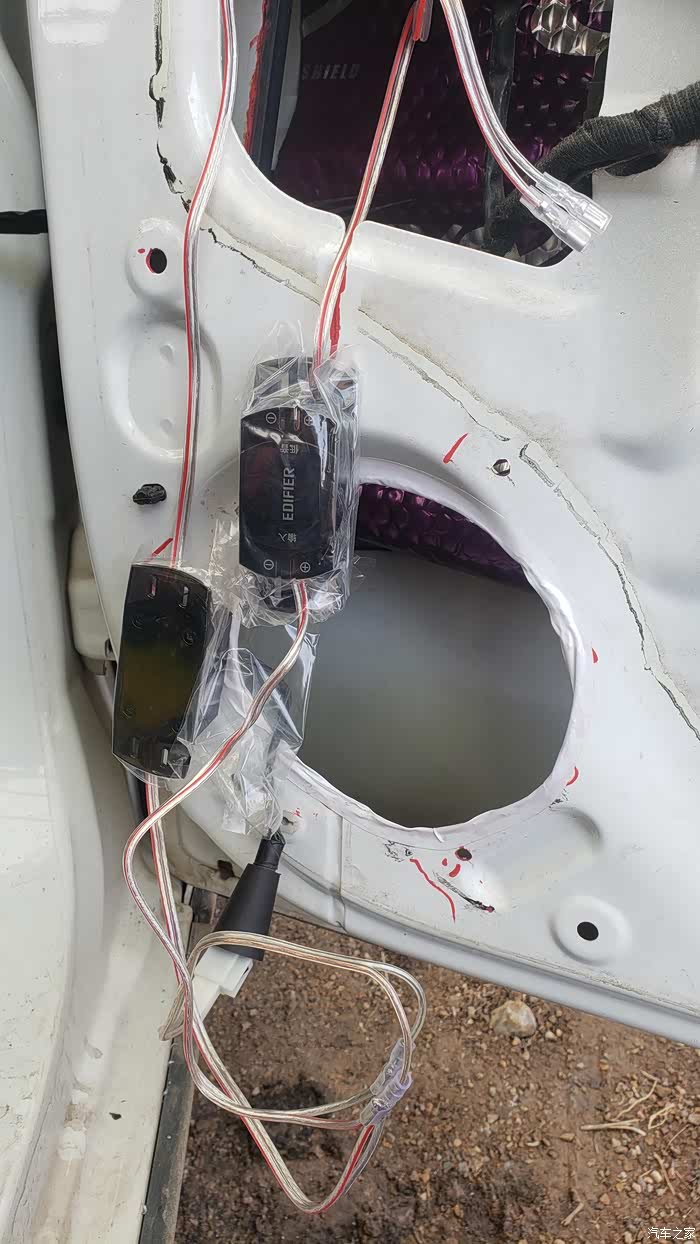

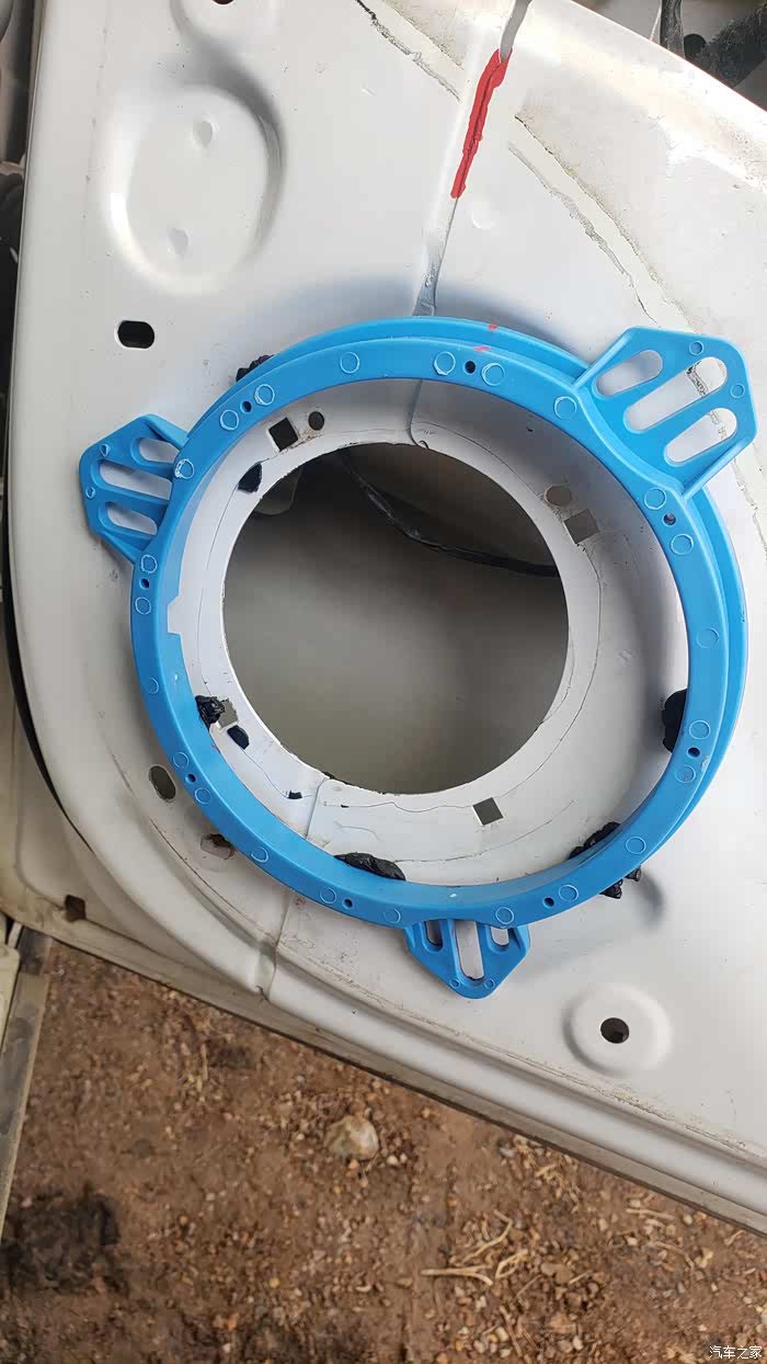

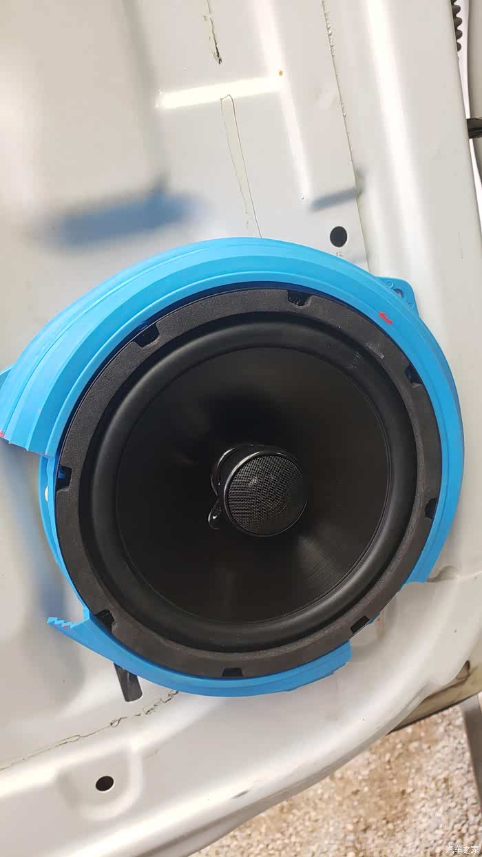

寻找固定位置
这个位置恰到好处,我们可以通过这样先黏住后把门盖板安装上看一下,下面是否可以合严。
之后就是扩孔了这里需要点技术,动手能力,推荐使用角磨机。
之后把分频器安装一下,这里需要注意,分频器必须是在里面。可以找个地方放置分频器,分频器不可以贴在外面,防止门盖板安装不回去。

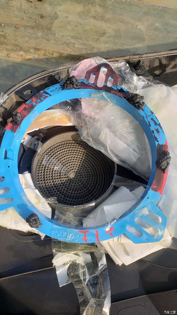

之后就是这样的,通过剪刀把碍事的地方剪掉

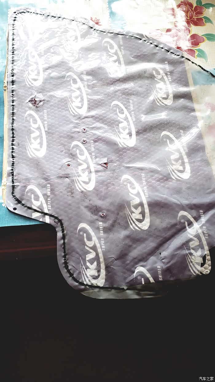

止震板
之后我们取下自带的塑料布,对着用剪刀剪下来,之后用作于车门止震板

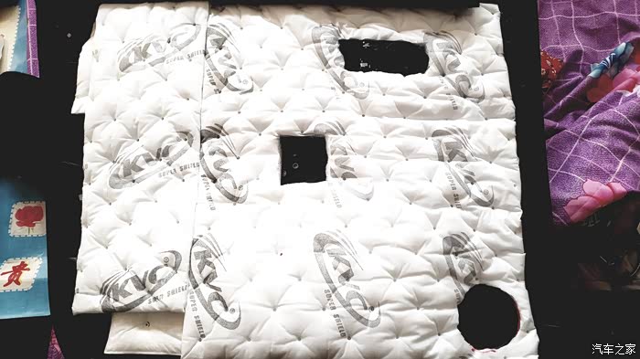

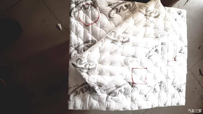

隔音棉

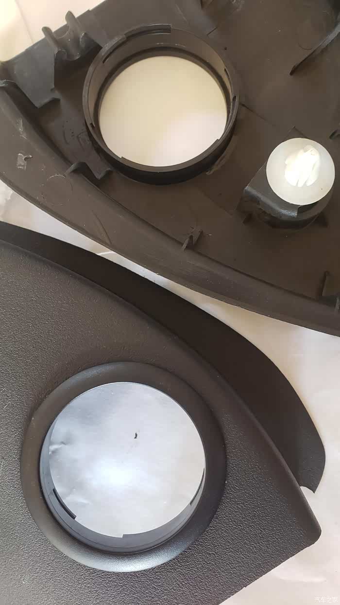

高音喇叭开孔
这里需要购买钻头- 开孔器钻头 颜色分类:45中心钻细齿开孔器【钻孔47mm】

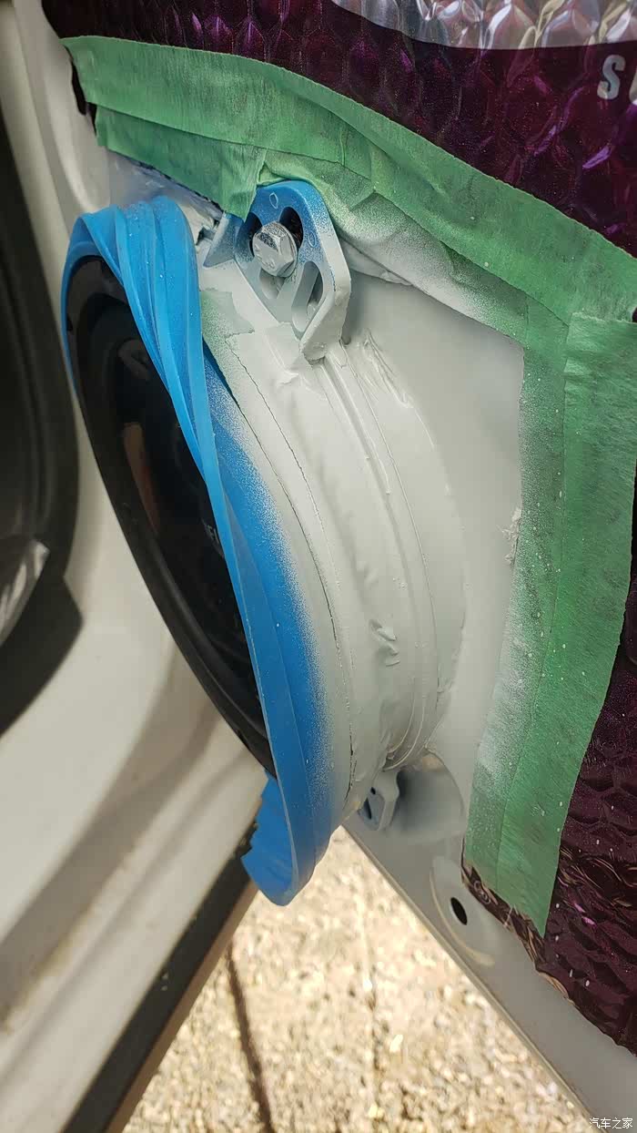

这里非常重要,因为安装好喇叭垫圈后一定有空隙,这样一来单元的效果大打折扣,尤其是低音
所以这里我通过使用“原子灰”的方式来解决这个问题,之后在喷个漆。本人亲测不打原子灰与打原子灰效果天与地。尽可能的让车门是个音箱。

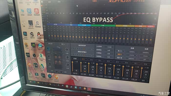

DSP调音环节

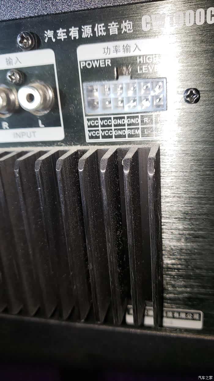

这个是漫步者低音炮一台,后备箱
