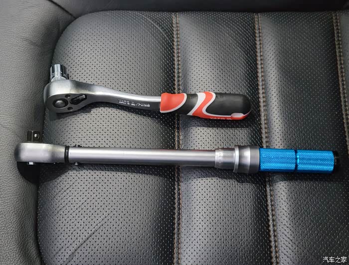

工具先准备好,确认是使用12号套筒,不是特意买的11号套筒……

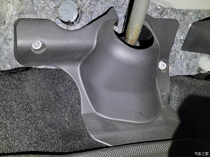

底部的万向节固定螺丝要先陈刹车踏板边上的的万向节罩取掉才能看到……

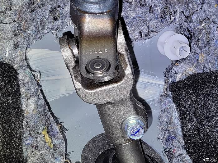

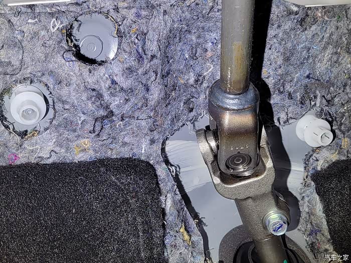

取掉万向节罩就能看到螺丝……
就是划蓝线的这颗螺丝……

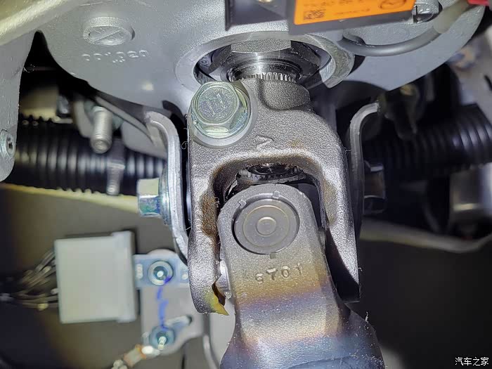

在下万向节的位置拧头往上看就能看到上万向节螺丝,就是有数字11的这颗螺丝,两颗螺丝都用力拧的更紧后还是异响照旧……
稍稍拧松一些后再按厂家规定的扭矩拧紧后还是异响,郁闷,不管了……
