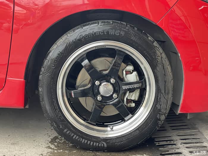

车上的轮胎已经行驶了两万公里左右,正好下周要跑一次长途,利用周末做一下前后轮换位,把花纹更深的后轮放到前面,万一下雨排水会更好一点。

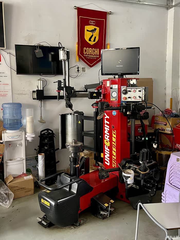

店虽然小,但是拥有意大利刻吉的UNIFORMITY诊断型装胎机,可以完成道路力测试。这台机器三十万上下,所以注定道路力测试不便宜。
有科吉设备的店很多,但是有这个旗子的真不多。

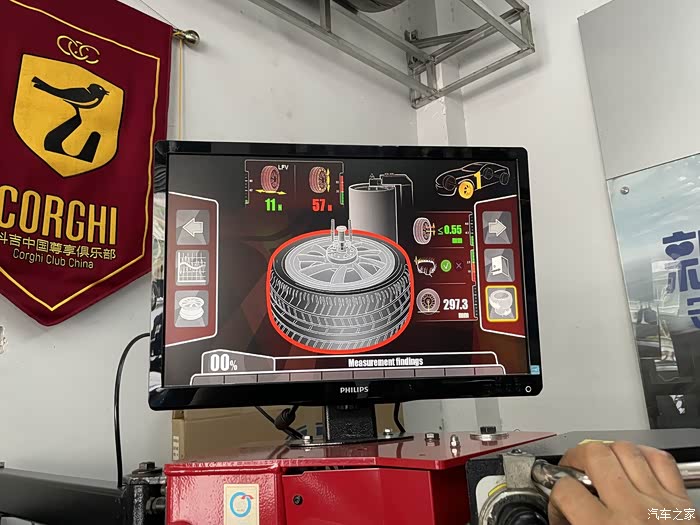

先检测轮毂,测出轮毂的变形量。
轮毂检测中

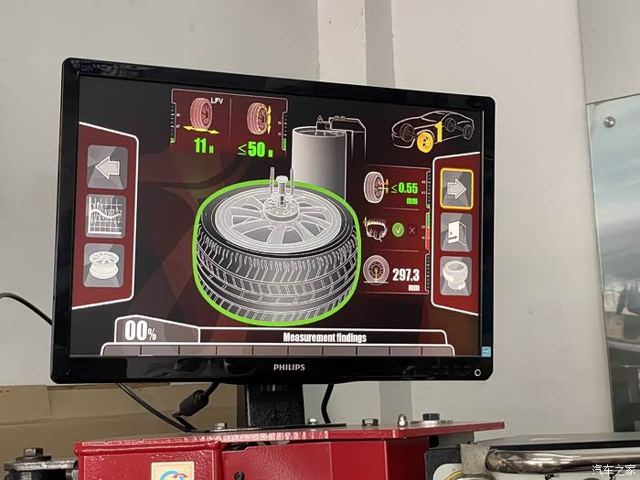

撞上安装轮胎后,检测轮胎的变形量
轮胎检测

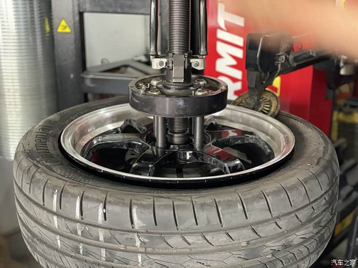

根据机器提示,把轮胎安装到轮毂的指定位置,中间会再次检测确认。
通过检测后再做动平衡
全套科吉设备的小店,老板绝对是个狠人

估计这套胎还能再用两年,MC属于运动花纹,噪音控制还行,重点是干湿地的抓地力表现不错,唯一的缺点是数据不完美,但是有点就是泡泡胎开着Q弹舒适。
