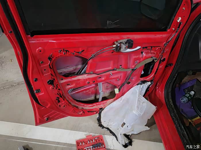

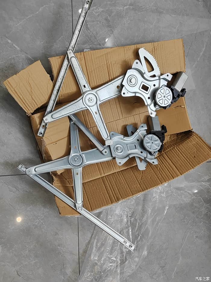

8、主驾驶升降器,玻璃脱槽后升降损坏,自己网上买了一个,动手换上了。

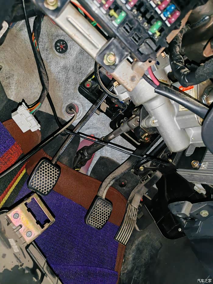

9、走烂路底盘异响,跑高速更明显,实在受不了,托关系找了个原厂的转向下轴,换上后,异响消除,很满意。
