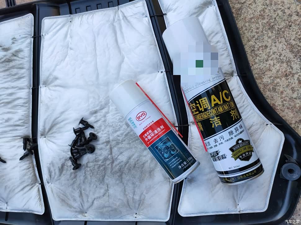

空调泡沫清洗剂和'BYD的空调杀菌清洗剂
今天用的是BYD原厂的空调杀菌清洗剂和马云家买的家用空调泡沫清洗剂。

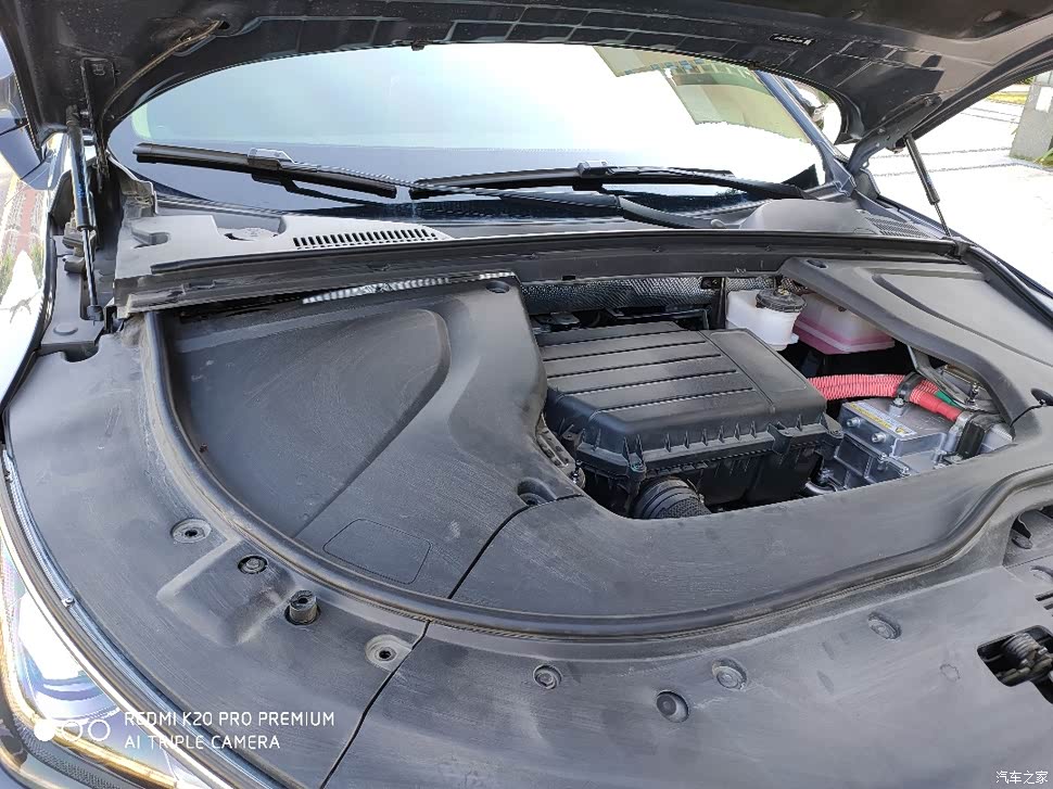

首先打开发动机舱,拆开各种板,注意不要弄坏卡扣,空调外循环口就出来了。
拆。。。

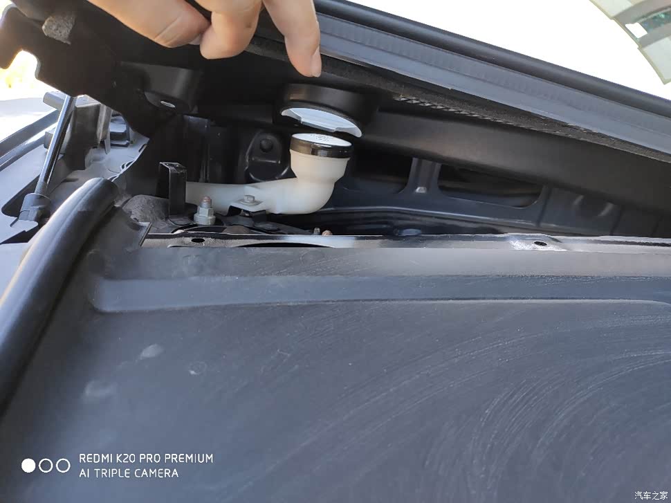

雨刮水加注口这里就是外循环风口

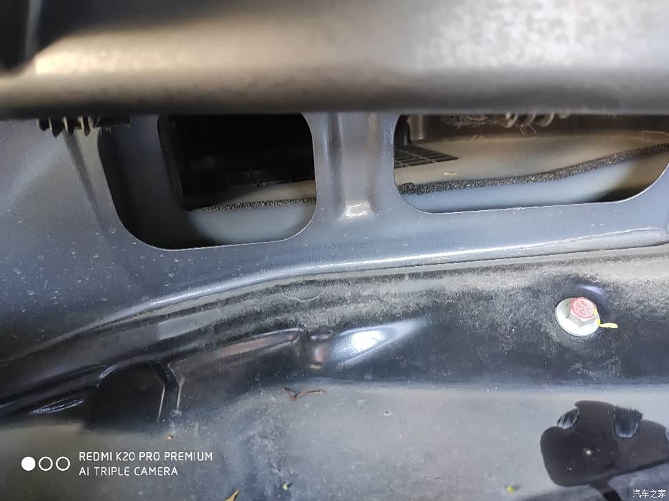

来个特写
大家知道为什么有异味了吧???
外循环进风口是在一个腔体里面,里面充满了灰尘,潮湿的环境中会有霉味。要是停车地的生态环境优秀,动植物种类繁多的话,指不定能看到小强,米奇带进去的食物甚至是它们的尸体。

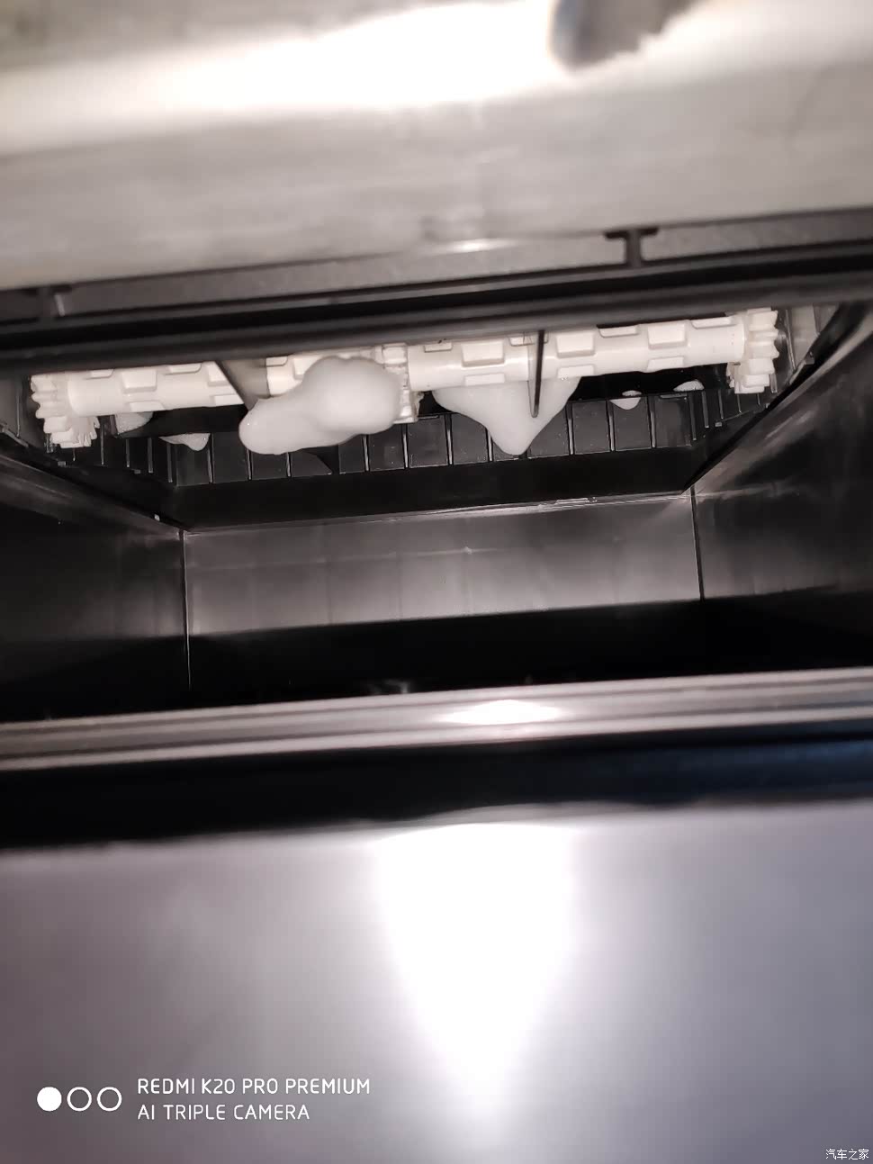

副驾驶扶手箱拆掉空调格之后,用泡沫清洗剂猛喷外循环进风口。

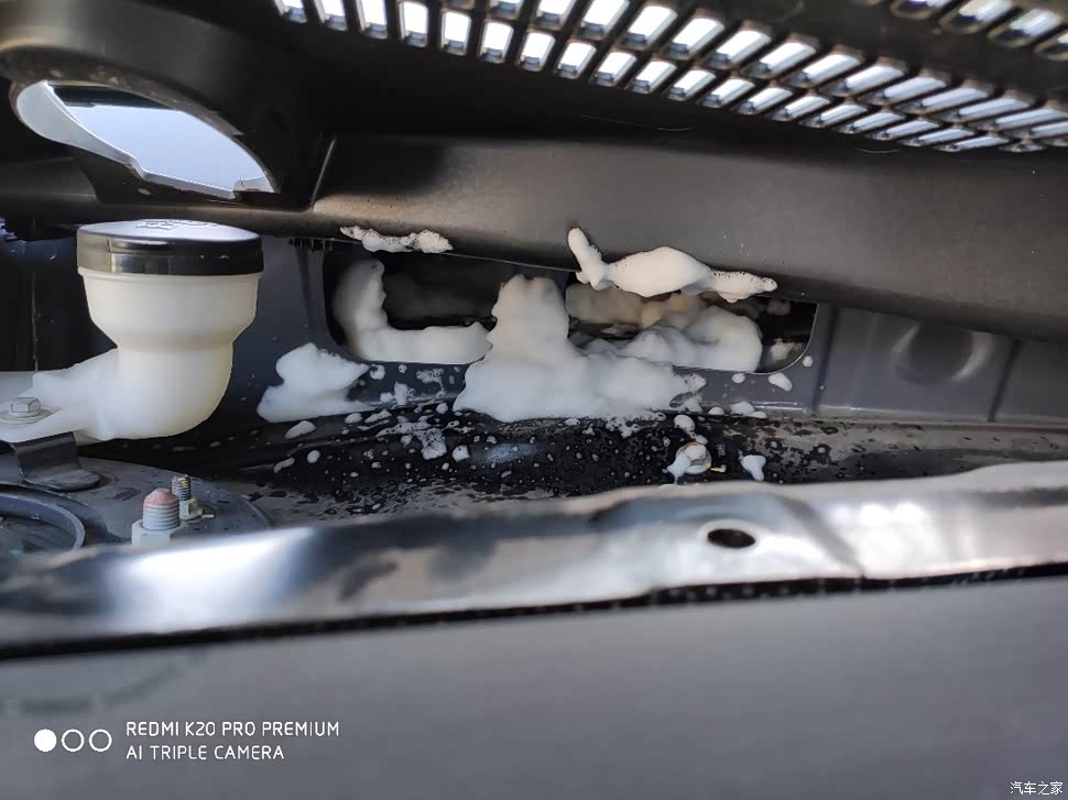

泡沫全火力覆盖外循环进风口
泡沫流进空气格这里
