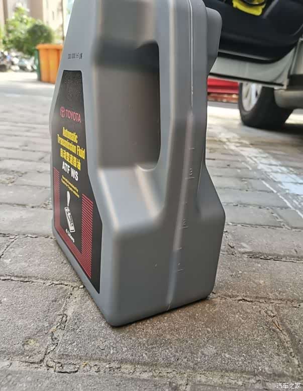

我换的这个丰田原厂油,已经跑了2w公里,其实是没什么感觉的。老车千万不要用循环机,要重力。
买对油,随便一个路边摊就能换,比换机油还简单。换完用软件初始化一下。重力3升够了,不建议用机器换。
至于粘度,我用的力魔1800,粘度5.5,原车建议的是7.0吧,记不住了。反正我用力魔1800没有变速箱打滑,换挡几乎感觉不到,非常顺滑,没有顿挫。

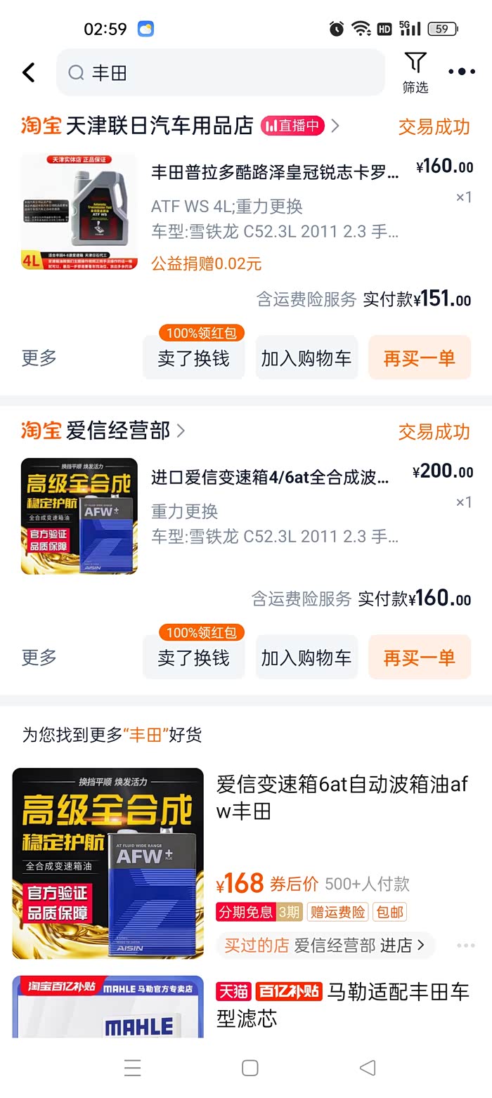

京东搞活动爱信6at四升装的248元,安装80元人工,换了没任何问题

爱信AFW6,适配爱信6AT TF-17SC

这题我会,我是10款2.3,换过3次,4s循环机一次6w公里时,到了9w重力换的原厂的,买4L就够,60一桶,tb上搜c5自动变速箱,那家卖变速箱,也有油,换完降档顿挫就好多了。跑了几千公里最近又重力换了一次京东上的采埃孚的jk6,放出来的油还很清,换完没有什么感觉。总体上个人认为重力换原厂那个60的就够了,不过jk6也是200出头的价格。
