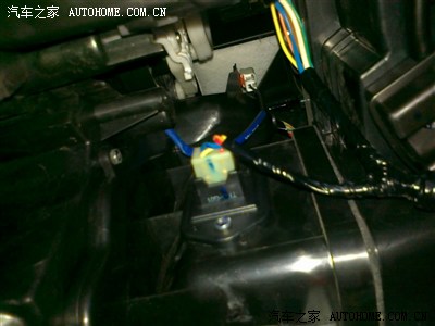

xumaomao 2012-6-9 17:17:14 发表在 主楼
大家好,我的新飞度是09年购买的,12年已经过了保修期,上周出现鼓风机1、2、3档失灵的故障,搜索帖子发现也有其他车友有次故障,只是大家都是在保,更换了鼓风机电阻和鼓风机,由于费用太高,我只好自己动手。第一步,找到鼓风机电阻,百度了一下,找到这个帖子http://bbs.pcauto.com.cn/topic-3151415.html
虽然是老飞度,但帮助很大,非常感谢车友的无私奉献。
老飞的鼓风机电阻试用红色电源插头,而新飞度使用的是白色插头,位置一样,用十字螺丝刀可以拆下来。电阻有上下两个螺丝,上螺丝可以打开手套箱用长螺丝刀拆下,下螺丝因位置限制,最好有超短的十字螺丝刀拆,插头难拔,建议拆下螺丝后,用小一字螺丝刀撬插头卡口,就可以...
