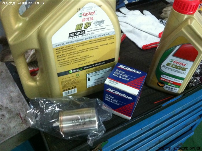

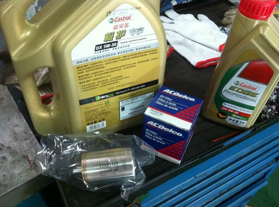

本次保养主要在4S购入更换的有:机油、机滤、空气滤、汽油滤。
额外的材料都是自己买的:空调滤(保养前空调有酸味,自己做过空调杀菌清洗,遂已装好了)、德国力魔陶瓷抗磨剂、GM原厂机油清洗剂、大名鼎鼎的BASF出品的快乐跑G17燃油添加剂。
全家福 ,漏拍了汽滤。。。。

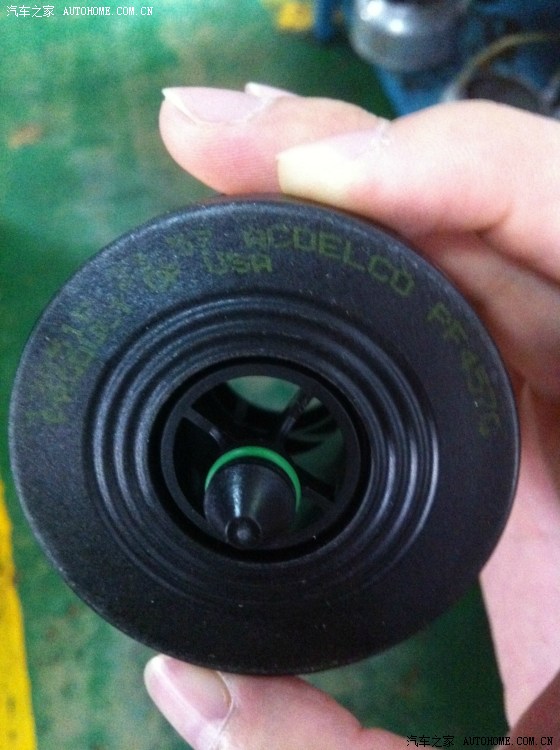

机滤用的是AC德科的,PF457G,美国生产,不知道是哪个厂家给代工的。。。

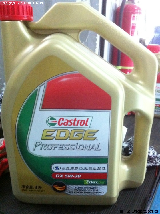

主角,嘉实多极护 专享版,上海通用专供的渠道纯正。EDGE Professional,嘉实多顶级系列。(仅次于极护钛流体)

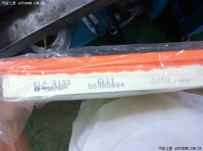

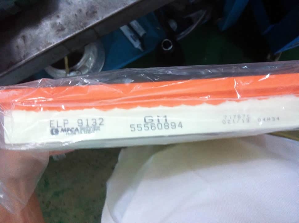

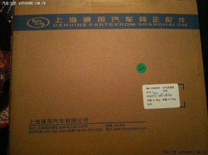

空气滤,上海通用纯正配件。经对比和原车出厂时所用的一样,法国MECA FILTER滤清器品牌代工,中国制造

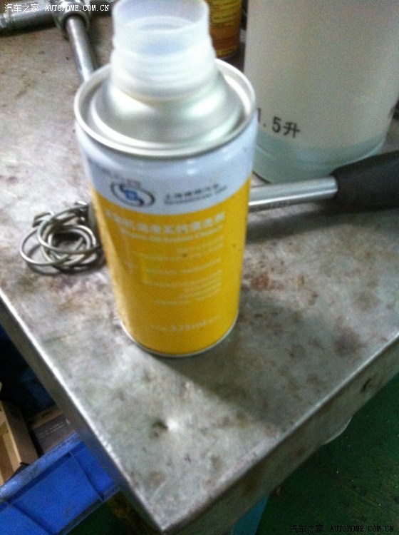

GM通用原厂机油清洗剂,原液美国生产,中国分装。4S师傅说,一般1Wkm一洗,我1W7了第一次使用,为的是换新牌子机油和添加力魔,作准备的。(力魔要求添加前,清洗发动机油泥,以利于陶瓷微粒吸附机件表面)

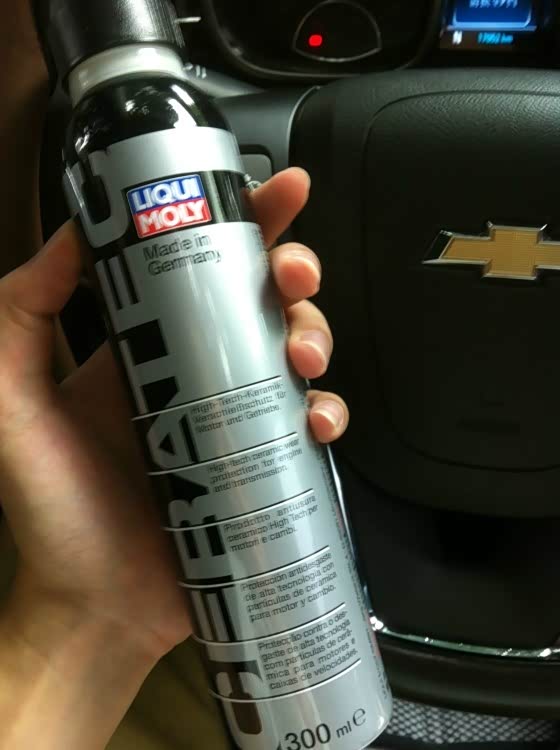

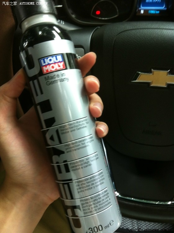

力魔陶瓷抗磨,德国产。传说中的神油之一,号称保用5Wkm,心里认为能用3Wkm就满足了。
还是力魔

加入了机油清洗剂,大宝正在默默怠速运行,清洗发动机内部油泥。。。
等待的过程中师傅也没闲着,开始动手拆掉空气滤。

其间跟师傅交流了一下,他说他们现在用的是这个包装的清洗剂,没有蓝色那种了。据查黄瓶的是新包装,蓝瓶的是旧包装,一样的料。。。

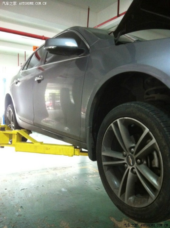

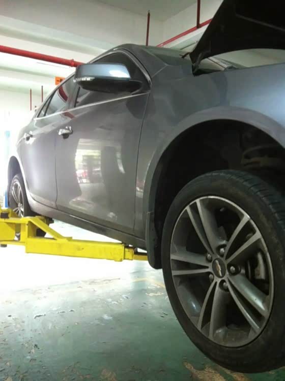

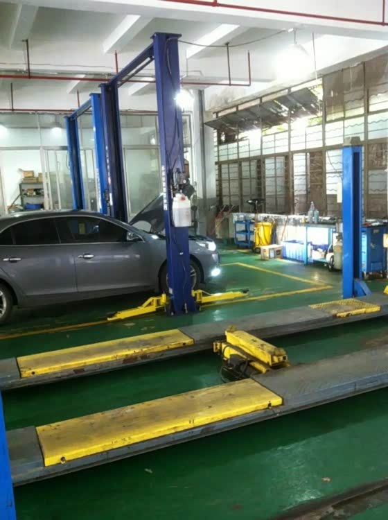

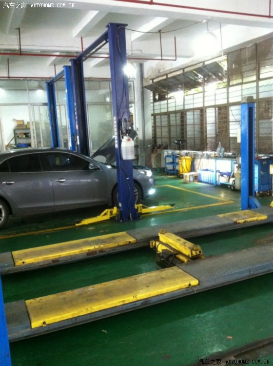

清洗完成,松了机滤,把车举起来。。。

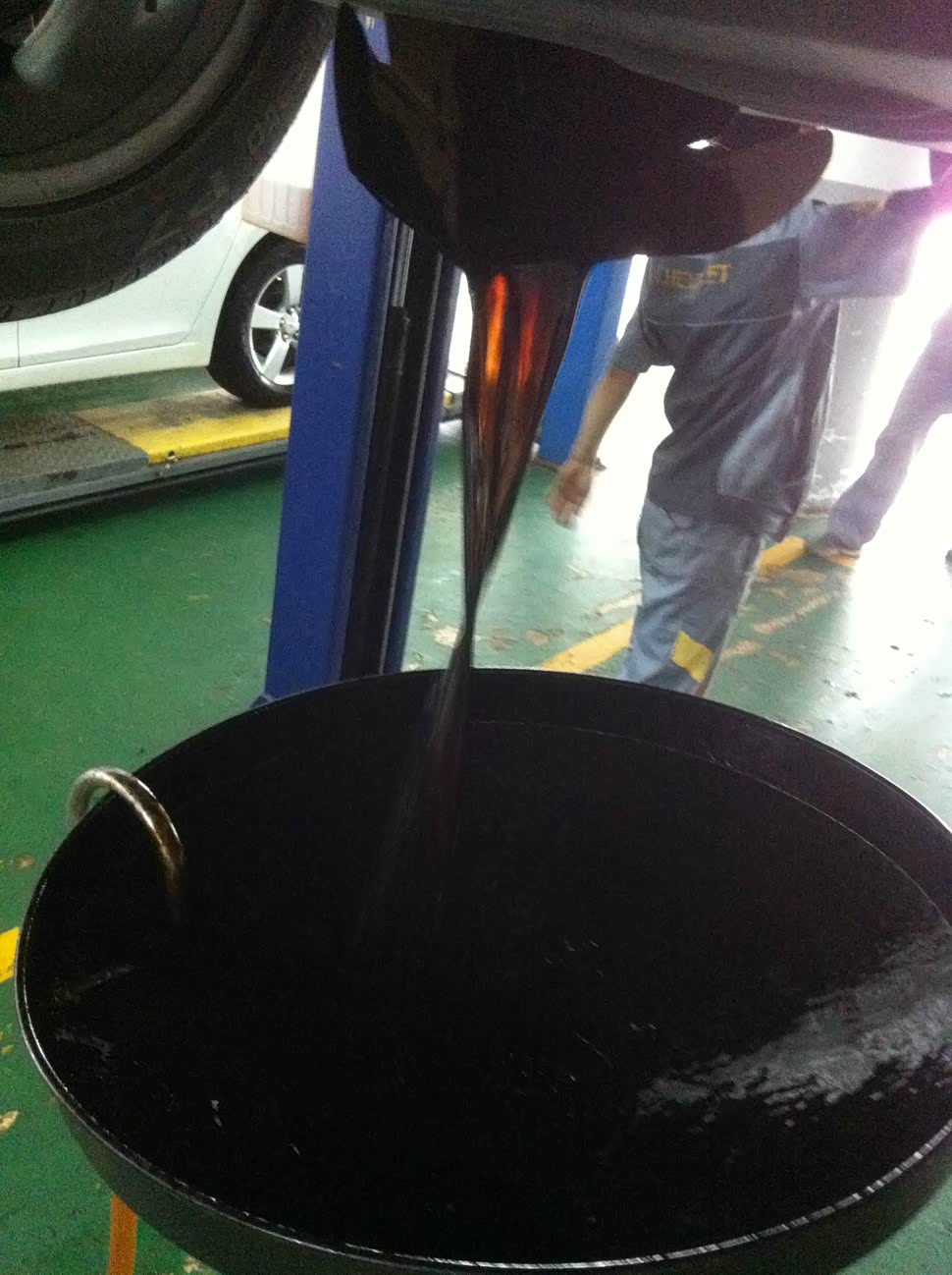

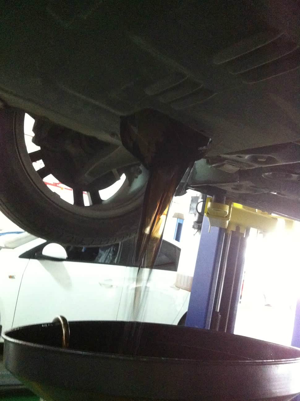

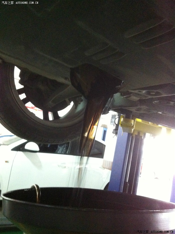

放机油了!!!
够黑的吧,恶劣城市环境的产物。机油清洗剂把沉积的脏东西全洗出来了。
为了拍这个照片被机油溅到了白衣服、手机、包包。不知为何师傅要插这样一张纸皮在出油口,让油流得那么散。。。

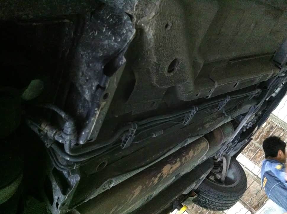

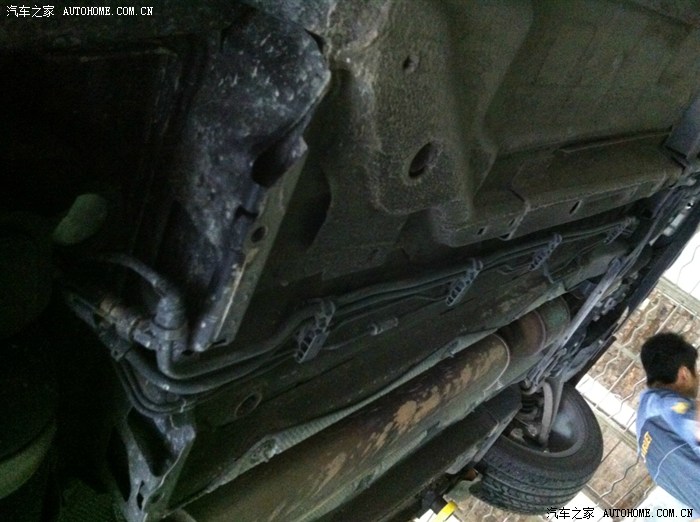

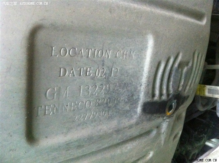

在放油的过程中自己检查了一下底盘,不算得干净,没发现有受伤的

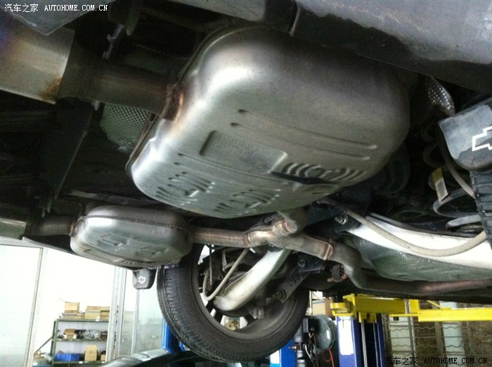

这是排气消音鼓,原装打孔了的

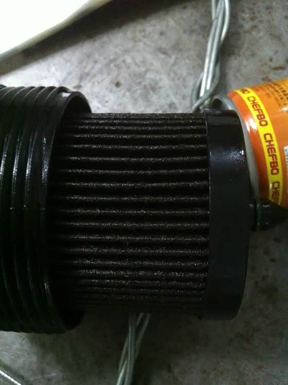

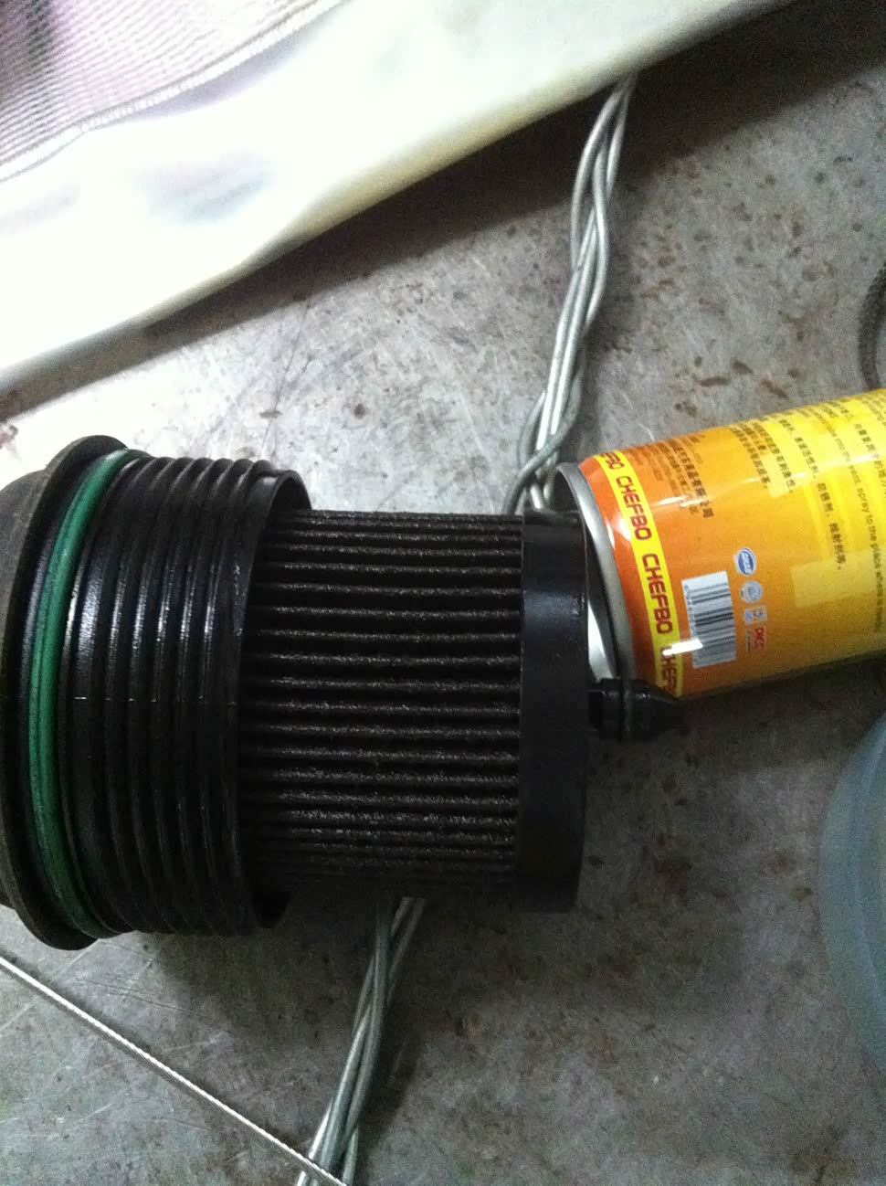

底盘部分处理完毕,车子降下来了,取下机滤。乌黑发亮的,够脏。让我对它换得一点留恋之心都没有。

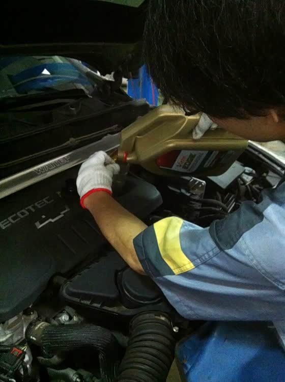

师傅在加机油,大宝胃口真大。加了4L嘉实多,又加了300ml的力魔,还是没填满它的胃口。最后又开了一桶小的嘉实多,加了6XXml,才勉强涨到油尺中间的格子。
嘉实多的优惠活动是买4L免费送0.5L,我还用超了一点。。师傅不肯再加了再加要收钱。如果没用力魔一般就会加完5L油。原厂说明2.4L的机油容量是5.5L,说明里面还有将近500ml未放净。

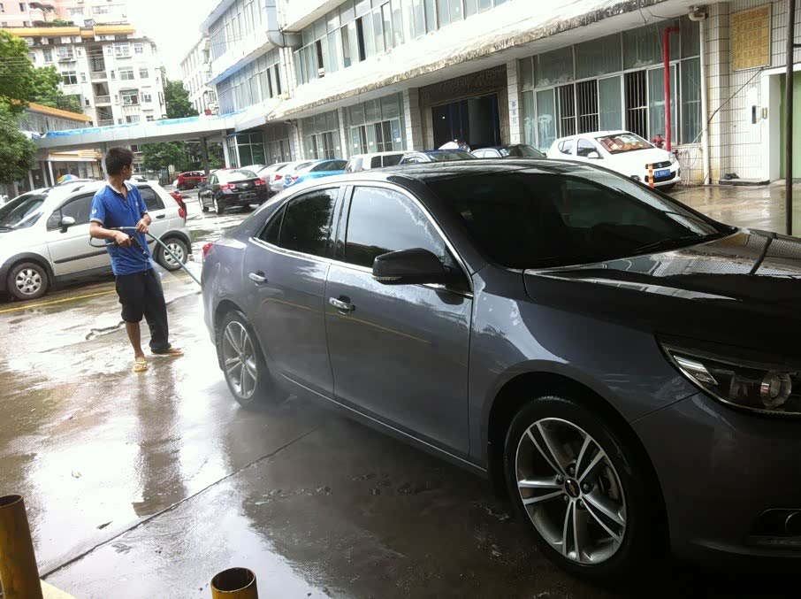

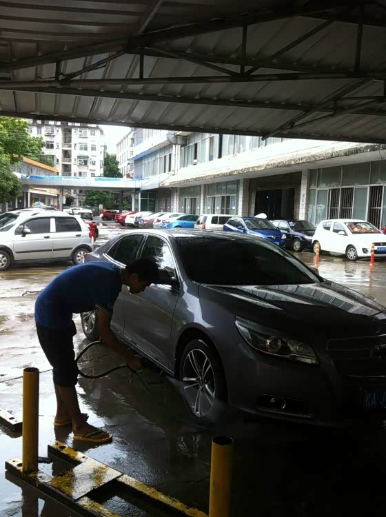

一切搞定后,最后的环节当然是开出来把大宝洗干净啦,心情大好!!!
