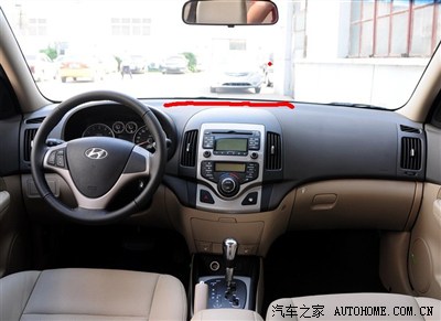

jvc枪手 2013-12-14 01:13:58 发表在 主楼
最近可能天冷了又开始各种响了,我以前有发过帖子,时间久了我自己都懒得找了从新发一贴中控台异响 各位车友在颠簸路听到那种咯噔 咯噔的声音就是这里发出来的,这条缝隙,产生的,前面是硬塑料板,然后CD这是软唐塑,摩擦就产生了那声音,所以很车友反应按住前面 或者CD面板这声音就消失、要彻底解决得拆整个中控台很麻烦这是我的处理方法,拆下CD面板,然后再这里塞点面巾纸进去,就塞到这两个红色的框底下,塑料片下面图上已经有很多箭头指示,图我只能跟大家标这样了,具体拆开后就懂,很多车友拆都没拆开,一直在问我纸到底塞到哪里,怎么塞进去,自己拆开一看就明白了。踩刹车的时候会有异响,刹车踏板的连接柱缺油导致...
